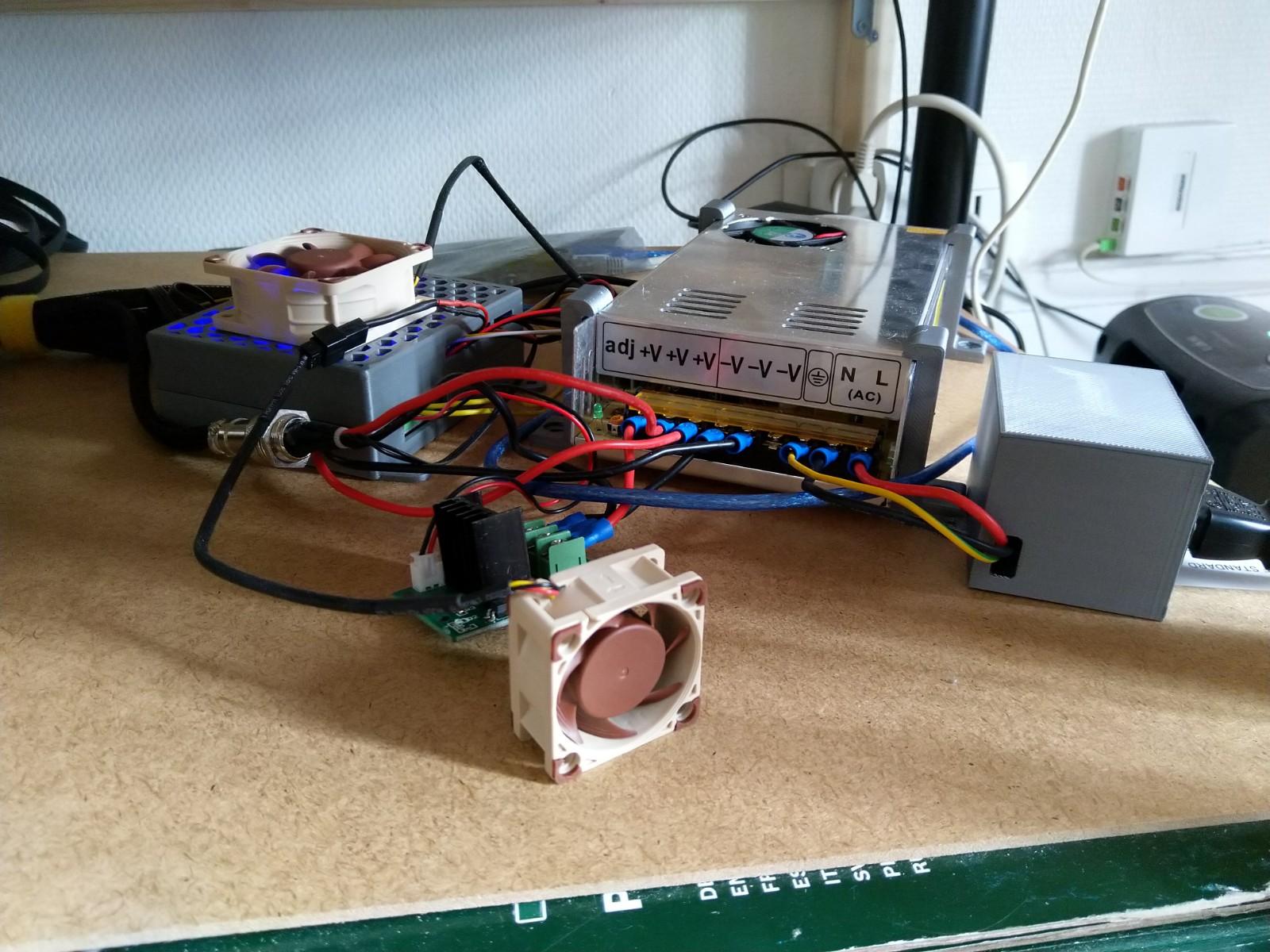

    @Coconi, je te livre mon boitier actuel: https://a360.co/2rCzD6W Par contre, il est pas parfait, loin de la, il faudra peut-être découper a la pince et travailler les trou des vis ! Le ventilateur n'est pas aux bonne dimensions ... Bref, je te le donne pour te montrer jusqu’où je suis aller, mais je compte recommencer de zéro pour avoir une impression prête a l'emploi et qui prend tous les éléments en compte, et le plus silencieusement possible avec un refroidissement surdimensionné ! @fran6p, Pour le moment, je suis pas mal content de klipper, quelques commandes a taper pour redémarrer les frimware et tout mais c'est rapide et instantané. J'ai pas encore poussé la bête, donc je ne le conseille pas encore ! J'ai perdu la détection de filament par exemple, mais je pense que c'est juste une config Toutes les configs sont "a chaud" et c'est pratique ! J'ai un pote qui est passé sur klipper (anet a8) et il me donne que des retours positifs ! Il imprime de meilleurs qualité en allant plus vite ! Par contre, je ne suis pas convaincu du pressure rule avec le bowden ... Mais faut que je travaille aussi mon profile S3D, chose que je n'ai pas les compétences, et surtout la flemme de faire pour le moment (je préfère avoir un hardware qui me plait avant de me lancer la dedans) ! Et oui, je pose ma bobine au sol pour imprimer pour le moment Mais c'est temporaire !

    Ça m'a l'air très bien! Hop c'est dans ma liste ! Comme ce je pourrais mettre en place mon BLtouch Mais aussi passer sur un Noctua pour le ventilateur (MF-A4x20) @Coconi, Quel carte as-tu dans ta CR-10s ? Je te passerais les fichiers des qu'ils sont près mais ma première boite de proto est pas tip top encore (Trop d'ajustement a faire après coup). Je travaille un peu le truc et je fille ça, je vais donc le faire proprement pour que tu puisse en profiter

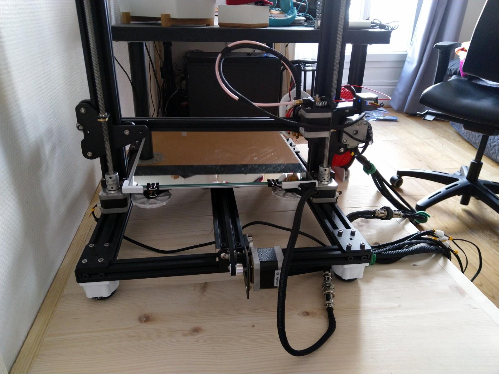

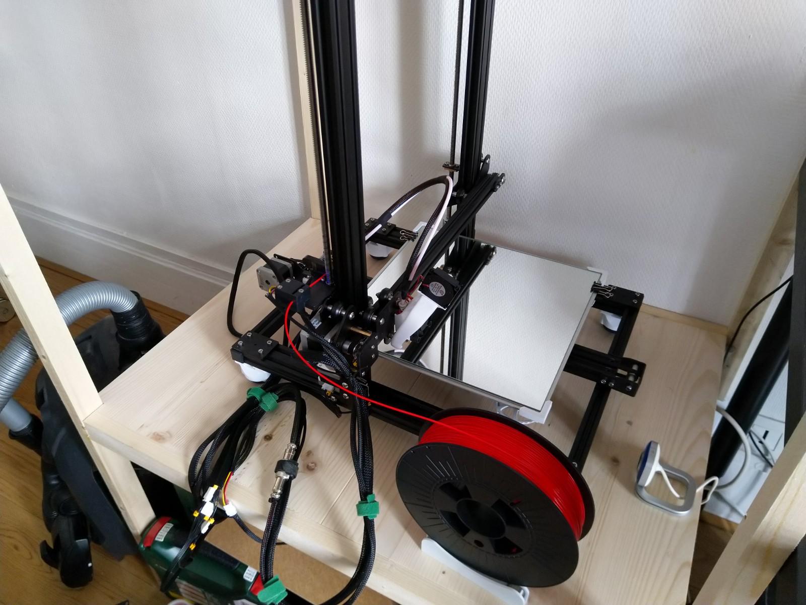

    Bonjour a tous ! Je suis passé en coup de vent il y a quelques mois a la réception de mon imprimante et j'ai enfin le temps de faire un vrai poste sur ma bête ! Voici quelques photos: Comme vous avez pu le voir, elle est dans un petit meuble fait maison ! Ce dernier n'est pas totalement fini, Je compte le fermer, l'isoler phoniquement et faire quelques améliorations Vous avez aussi pu voir que l'électronique n'est plus dans ça boite ! J'ai tout sorti et changer les ventilateurs, je suis passé a la carte CR-10S v2.1 (longue histoire) et j'ai installé klipper et octoprint ! J'ai S3D mais je crois que mon profil n'est pas opti ! Et j’imprime que avec du PLA de chez ICE. J'ai fait quelques amélioration mais plutôt faible quand je réfléchi a la suite ! En effet, je commence a regarder les titan aero et les rails MGN12H. Et encore, je ne parle pas de conversion tels que TornadoCube Je vais donc essayer de maintenir ce poste a jour avec un peu plus d'informations et peut-être de vous détailler mes réalisation (boitier pour l’électronique... connectiques ...) mais aussi mes quelques réglages a venir (Klipper, Octoprint, script de pause, stop, reprise ...). D'ailleurs, je ne compte pas remettre un écran sur ma CR-10S ! Si jamais vous avez des conseils, idées, demande de détails et compagnie, n'hésitez pas ! Meme si je profite des ponts de mai, je répondrais une fois bien reposé !
