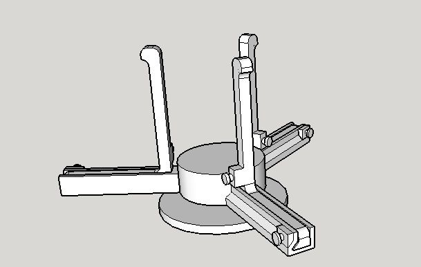

  1. Salut, Pas de photos en utilisation pour le moment (j'en ferai une) Sinon une photo sur thingiverse : http://www.thingiverse.com/thing:1147695
  2. Salut, moi j'utilise celui là. Il me va bien ;-) https://www.lesimprimantes3d.fr/forum/topic/1084-support-pour-fil-au-m%C3%A8tre-ou-en-couronne/

  8. Bonjour, Alors je me lance, ma première publication sur thingiverse ... Si comme moi vous galérez pour utiliser du fil acheté au mètre ou en couronne (c'est super pour tester avant d'acheter en plus grande quantité), alors ce support est pour vous. Les fichiers en PJ (en attendant la validation par thingiverse : 24 heures pour les nouveaux utilisateurs ...) part 1 : Qté 1 part 2 : Qté 3 part 3 : Qté 1 Bon amusement ! part 3.stl part 1.stl part 2.stl
