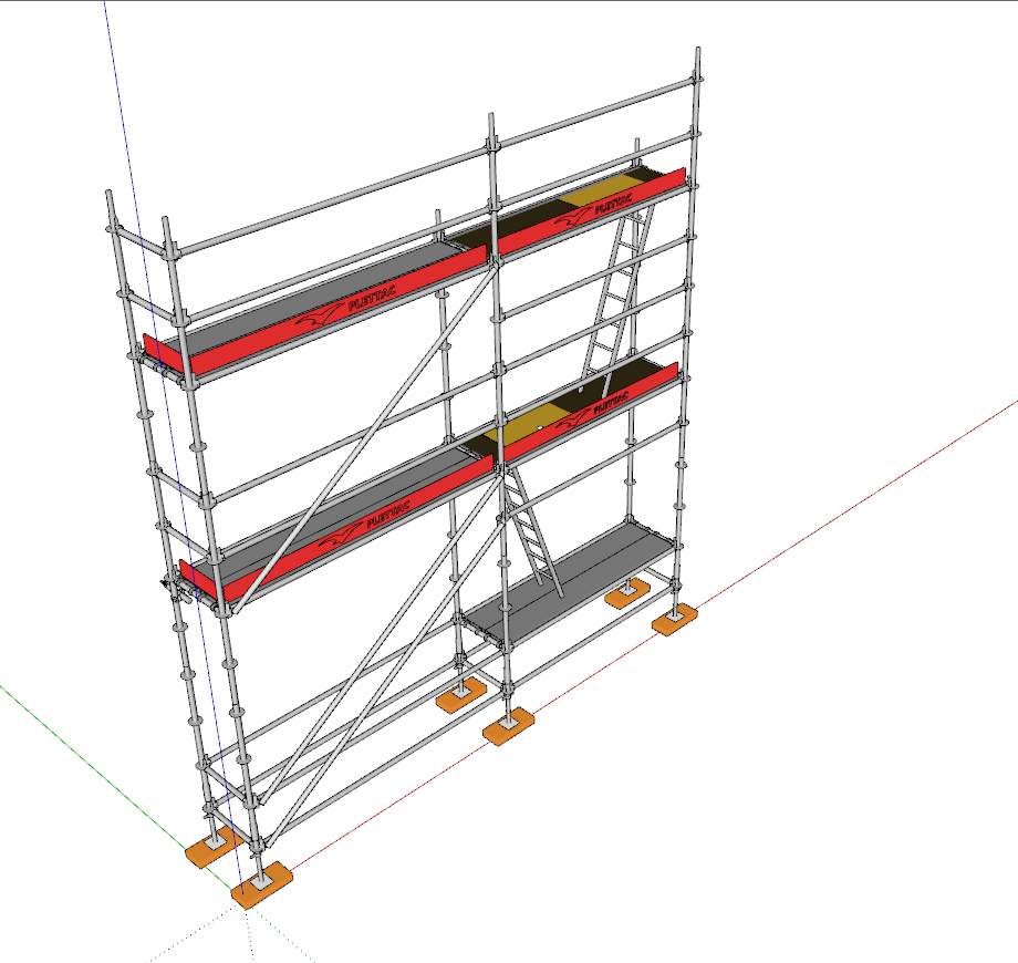

  2. oui c'est l'échafaudage complet , je pense opter pour 1/25 ème, ca permet d’être ni trop petit ni trop grand
  3. De beau chiffres ^^, Trés bien aidés sur mon projet par les membres du forum j'en profite pour les remercier
  4. le plus simple serait une prémonté ^^ , c'est de la petite quantités c'est vraiment pour qu'il comprenne le système
  5. Oui c'est sur ^^, elles sont soudés et pour la maquette au lieu de la soudure c'est du collage
  6. Oui c'est vrai ^^, je dois être OP pour le 26 mars, J'essaie de me mettre fusion360 dans les doigt dans un premier temps ^^, et oui je vais surement la commander début mars ^^, bah c'est pas trop cool de te faire perdre ton temps ,vous m'aidez déjà bien assez mais c'est sympa de proposer
  7. Ah oui cela donne un beau rendu ^^ , je pense que c'est nickel au niveau du système il est bien penser et cela se rapproche de l'original. Avec mise à l'échelle je pense que c'est ce qu'il faut
  8. d'accord je comprend au niveau de l'impression, mais je veux qu'il cela se rapproche le plus possible des éléments 3D qu'ils auront vu dans le dossier technique que je leur fournis ^^
  9. bonjour, oui il y a une distance de 50 cm entre chacune et elle sont soudés au tube, d'accord je comprend faire des composant plus petit mais tout en gardant l'allure. Ce n'est pas génant car les poteaux existe en 50-100-150-200-300cm l'échafaudage est un peu comme du légo ^^. Oui c'est quelque chose comme sa , avec la rosace plus haut ^^
  10. d'acc je vois ce que tu veux dire, oui si le tube en impression est trop fragile allié le tube de laiton et les rosaces imprimé serait une bonne alternative
  11. Salut, C'est vrai que c'est une bonne alternative, mais cela demanderai des travaux de soudure peut-être un peu moins esthétique que l'impression 3D. Mais après c'est vrai ça pourrait être la solution si les tubes imprimé se révélé trop fragile.
  12. voila je voudrais quelque chose qui s'en rapproche le plus , un poteau(tubes avec rosace) ou la lisse/moises ( tubes avec une clavette de chaque cotés ) qui est relié avec le poteau par la rosace. Le plancher se pose simplement sur la lisse

  14. l'épaisseur j'aimerai une assez grosse car je souhaite pouvoir les empiler et non pas les collés , enfin si possible évidemment
  15. Oui c'est vrai que en 1/24 ème il y a un beau rendu, je cherche a avoir quelque chose qui s'y rapproche
