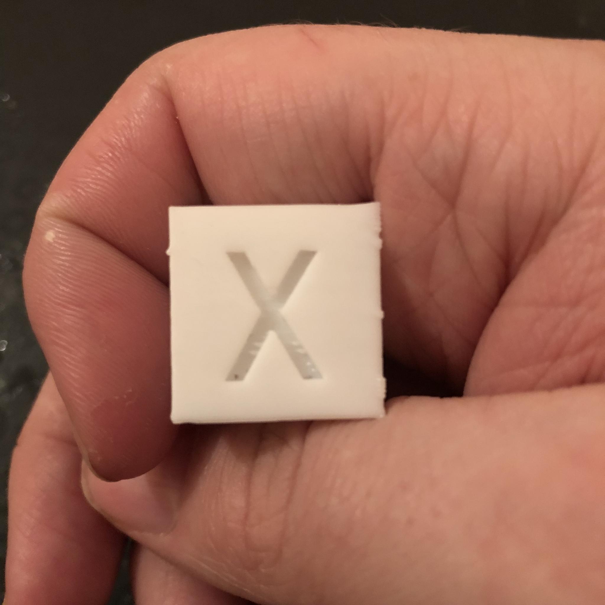

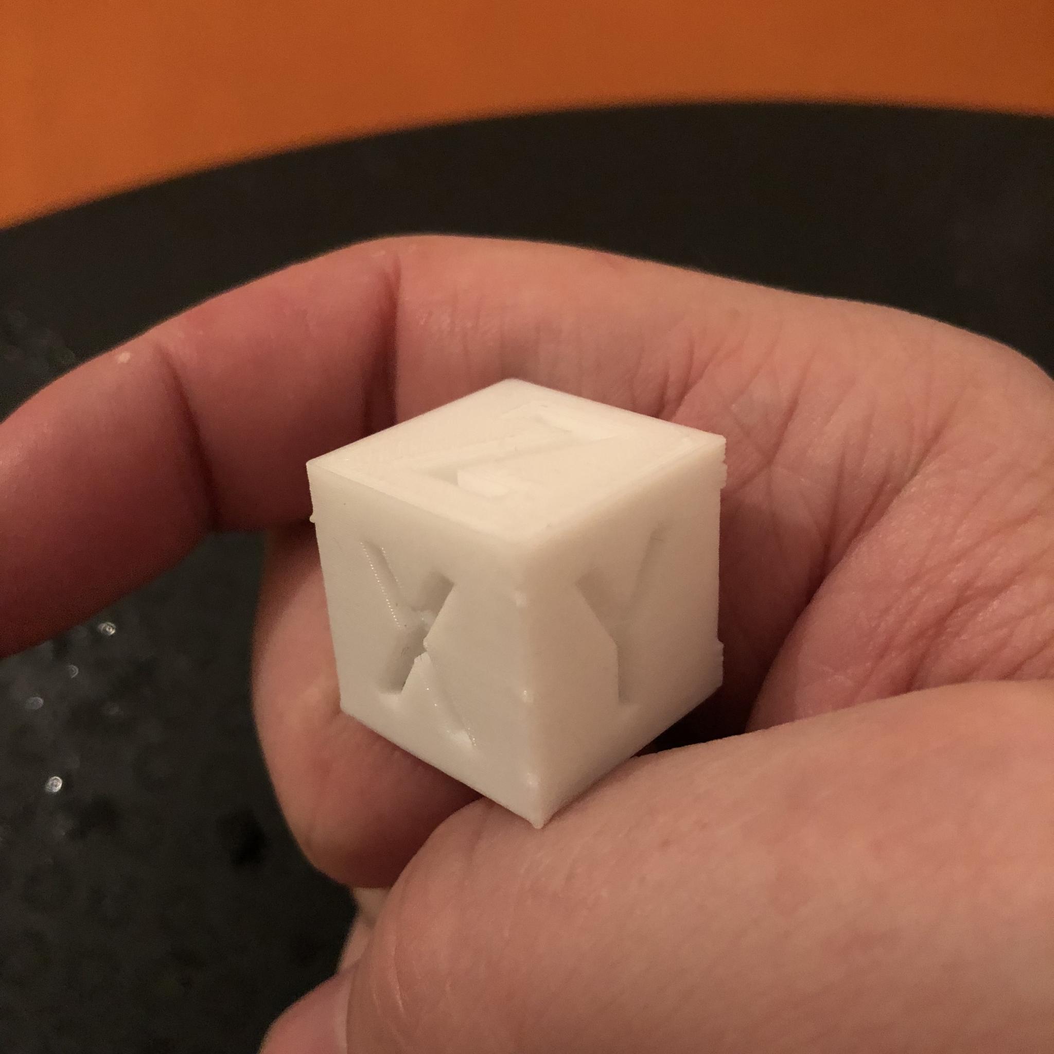

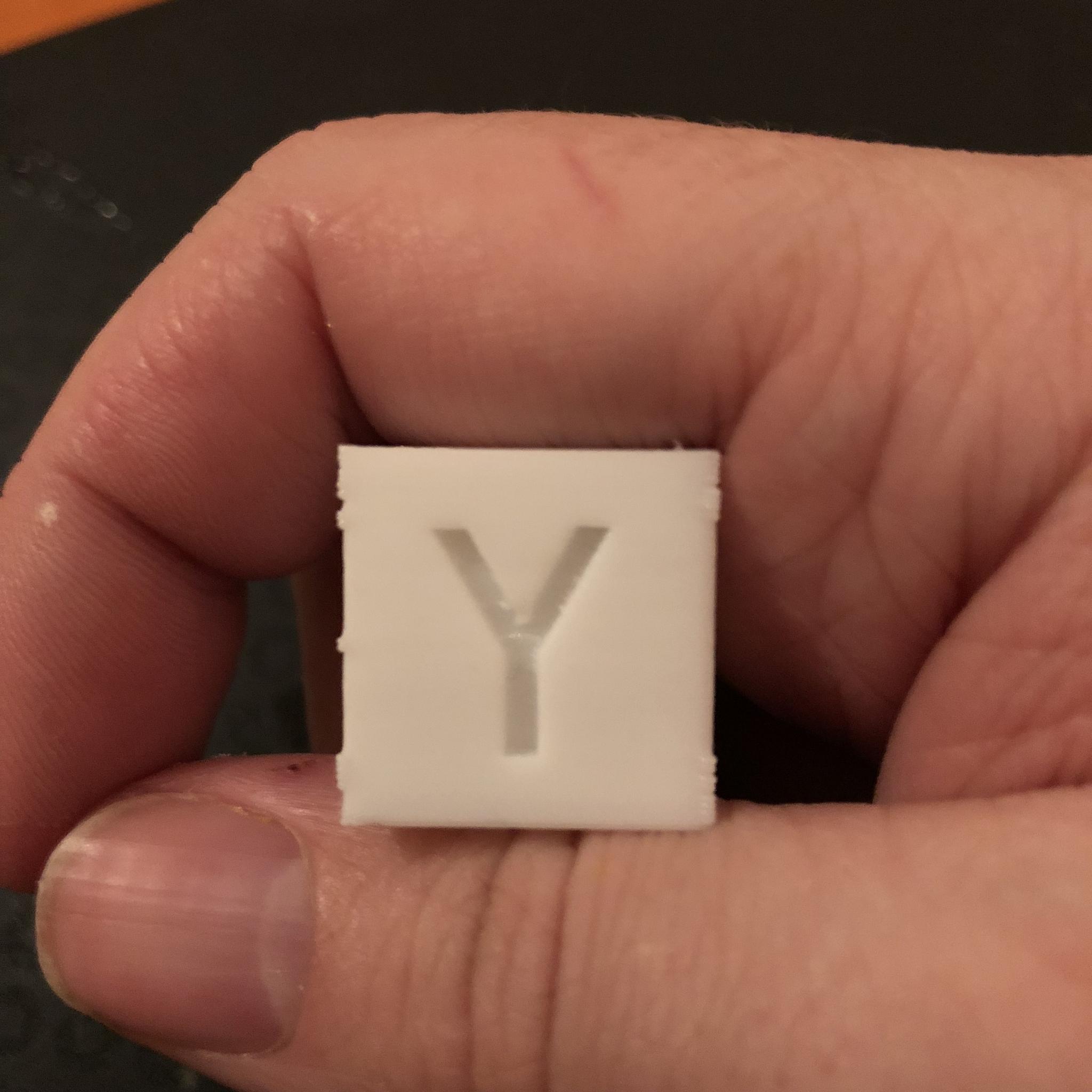

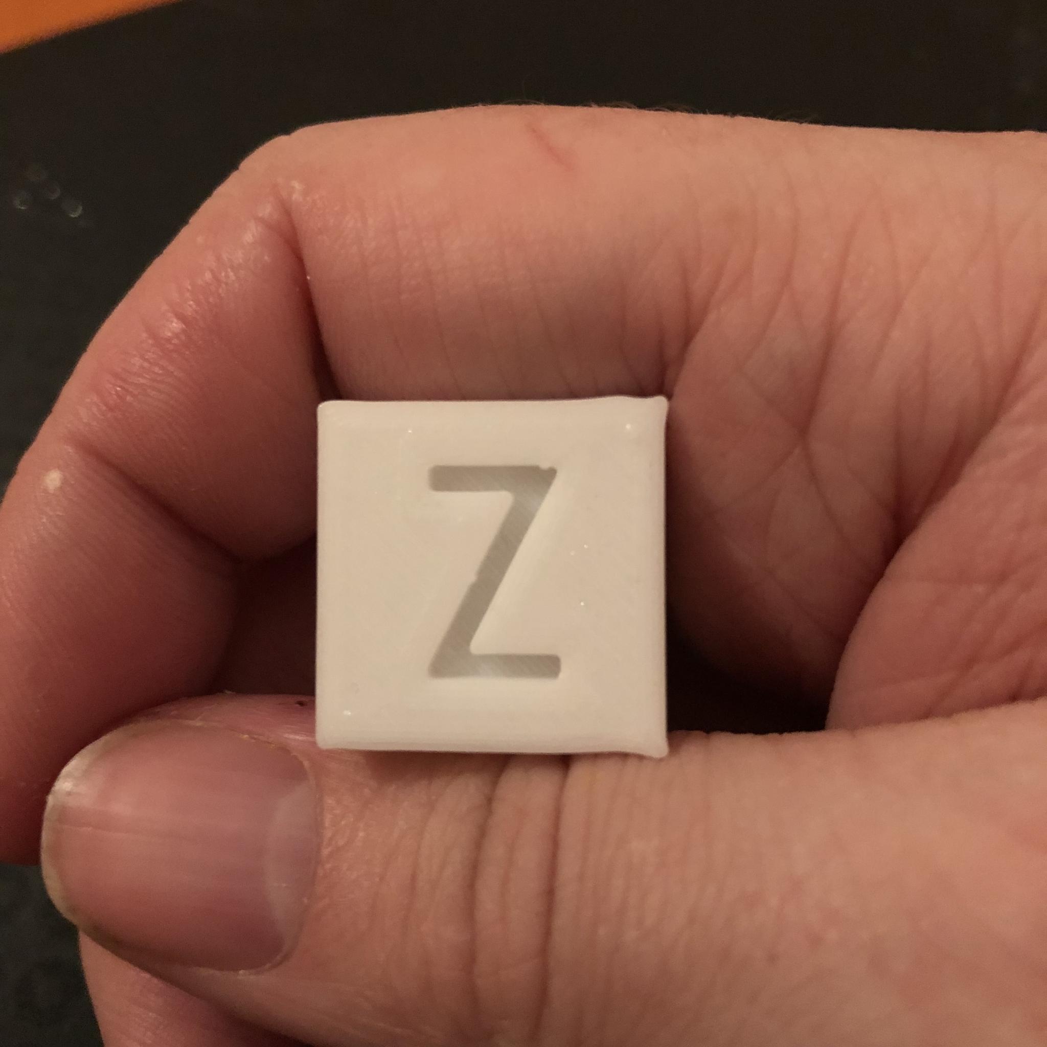

  1. Ah oui je pense que tu dois déjà être content ^^ Sinon j'ai repensé à ton souci et même si contrairement à moi ton axe X est sur rail et moi sur roulette j'avais un peu de jeu et ma tête d'impression pouvais un peu bouger quand j'ai réglé ça j'ai eu un mieux sur ma précision. Vu que t'es sur deux rails tu devrais être très stable mais vérifies peut-être au cas ou et peut-être vérifier l'armature. Aussi j'ai reçu dans ma carte micro SD le mode d'emploie mais aussi le profil à rentrer dans CURA par exemple et cela a aussi apporter un mieux.

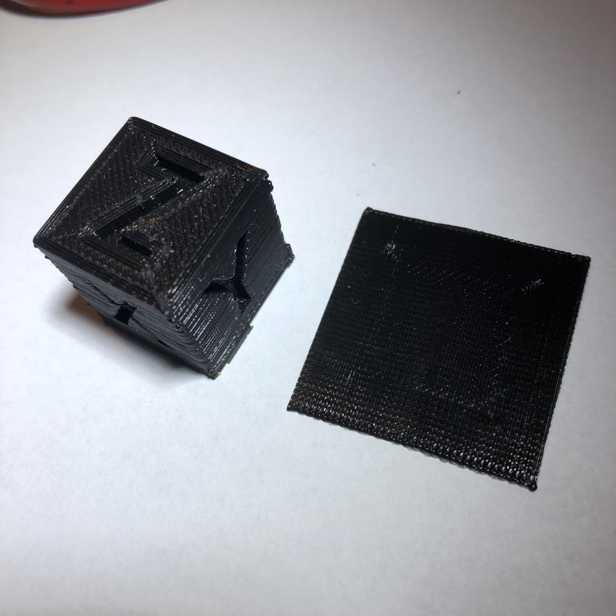

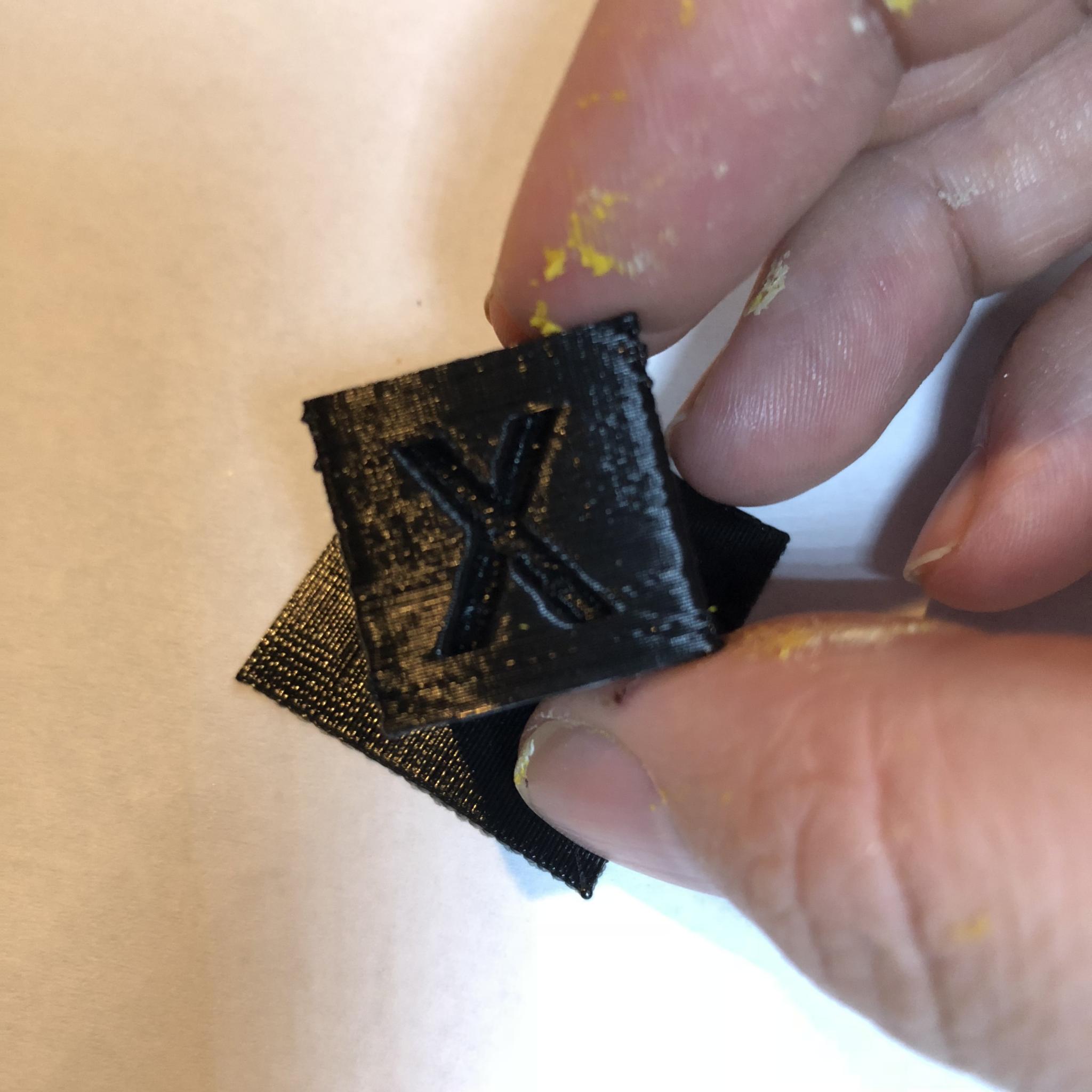

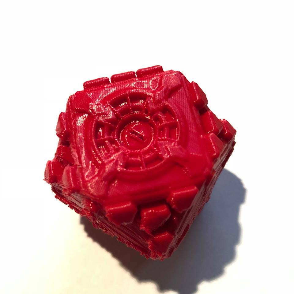

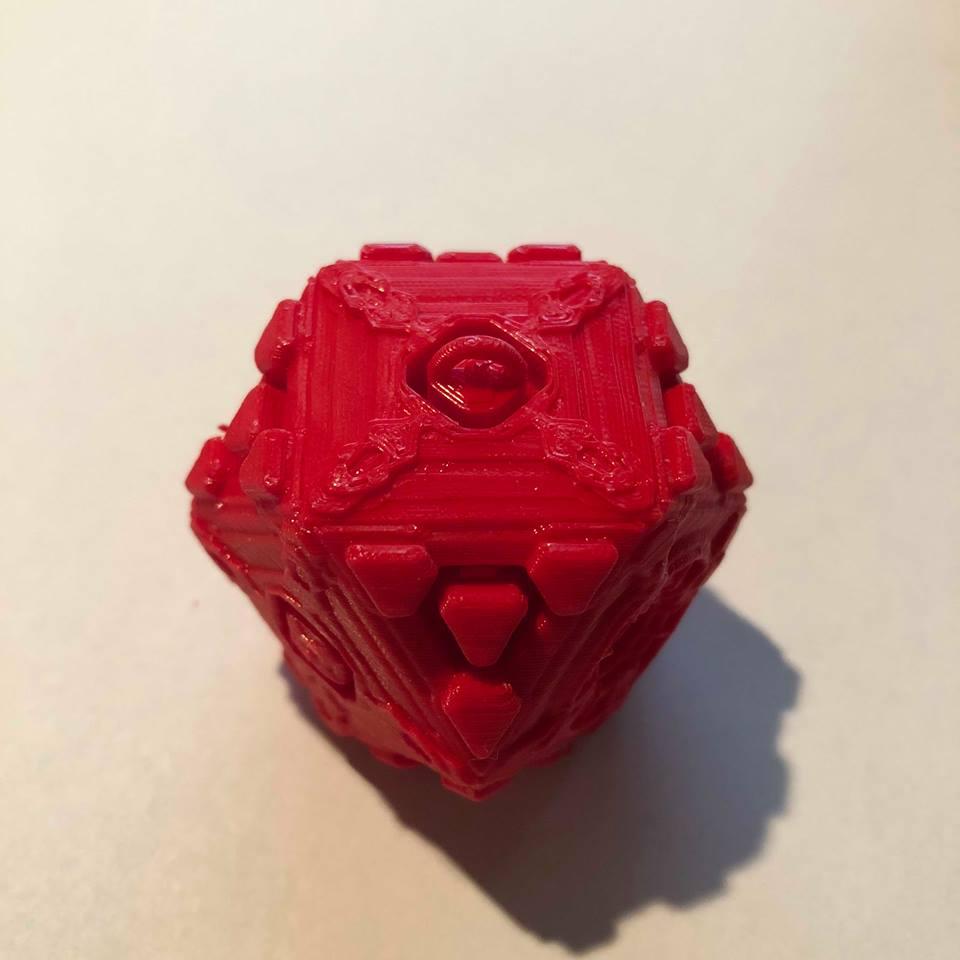

  2. Bonjours à tous. Voici deux semaines à peu près que j'ai mon imprimante et à quelle aventure. J'ai eu pas mal de soucis que j'ai pu régler voir palier provisoirement mais un seul se trouve être récurent et il s'agit de la surface inférieure de mes impression. Pour information j'imprime en PLA 1.75 les réglages sont ok et pour palier à un petit défaut du plateau suivi par un buildtak un peu massacré ( les spatules c'est nul perso j'ai sorti mon couteau de psychopathe et que n'ai plus aucun souci à décoller les pièces ) j'imprime avec raft. Mais bref toute les surfaces me satisfont plutôt bien le model présenté est en 0.2 dites-moi au passage ce que vous en pensez svp. Donc voilà le dessous c'est une catastrophe à chaque fois et sur chaque une idée de ce qui peut provoquer ceci ? Merci d'avance ^^ Dessus : Coté : Dessous :
  3. Idée toute bête suite à un problème que j'ai c'est que mon plateau est plus bas en son centre qu'aux 4 coins alors j'ai du faire tout chauffer aux températures que je veux imprimée et réglé quand même plus serré aux 4 coins pour que le fil qui sort de la buse col au plateau et pas qu'il "glisse". Par la suite je vais prendre un plateau en verre ce qui réglera ce probleme. J'éspère que ça t'aidera.

    Oki j'y penserais, enfin je note ça merci pour l'info. Oui mais pour l'axe Y je suis un peu obliger de faire l'amélioration meme si c'est pas encore top parce que c'est pas simple de la réglé autrement ^^' là je vais deja faire le support pour ma bobine de 2kg parce qu'elle est trop grande pour le support de base j'me suis fait avoir ^^ C'est avec elle que je veux faire mes essais et amélio à la base. Le dés là c'est avec l'échantillon de PLA fourni avec la machine

    Pour l’anet a8 j’ai vu un test récent qui montrait que les nouvelles apportaient un plus mais que tout de fois l’anet A8 était toujours considéré comme fiable j’avais hésité à la choisir et ce qui a fait mon choix c’est surtout la surface d’impression mais elle est vraiment chou une fois modé Pour le calibrage je savait pour mes niveau mais en effet je n’avais pas pensé à chauffer l’imprimante pour prendre en compte la dilatation du métal donc je te remercie. Et pour finir j’ai trouver une des plus grande source de problème qui venant en fait du chariot qui avait pas mal de jeu en fait comme c’est nan première je pensais que c’etait normal mais quand j’ai vu en dessous que la roue pouvait être déplacé j’ai essayé de caler au mieux et les résultats sont radicaux. J’ai encore des petit défaut mais je vais essayer des petits essaies comme j’ai fais jusque là. En tout cas je te remercie pour ton aide j’étais un peu en panique

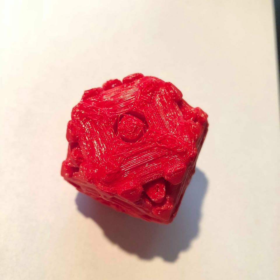

    J'ai regardé toute les vis. Bon je pense que le gros du problème vient en fait de mes réglage parce que j'ai un bien meilleur résultat depuis que j'ai compris qu'il y avait le profil de l'imprimante pour Cura dans la carte fournie avec le mode d'emploie en anglais et chinois ^^' Le diamètre est correcte c'est du 1.75 et je l'ai mis tel quel. Mais bon le résultat a encore de défauts même si on voit une net amélioration. Je vais encore faire quelques test mais j'avoue que j'ai un peu peur de ne pas m'en sortir mais je suis presque sûr que ce n'est pas un défaut de l'imprimante parce que comme je l'ai dit c'est la pièce qui déconne le raft lui est parfait je devrais pourtant déjà voir des défauts sur le raft non ? Par contre ce que je ne comprend pas du tout c'est que au début je n'avais pas à choisir sur mon imprimante la température ça prenait celle enregistré dans le gcode et plus maintenant. En tout cas je te remercie vivement pour ton aide c'est très aimable de ta pare ^^

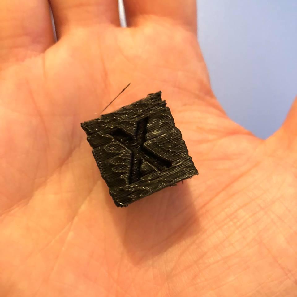

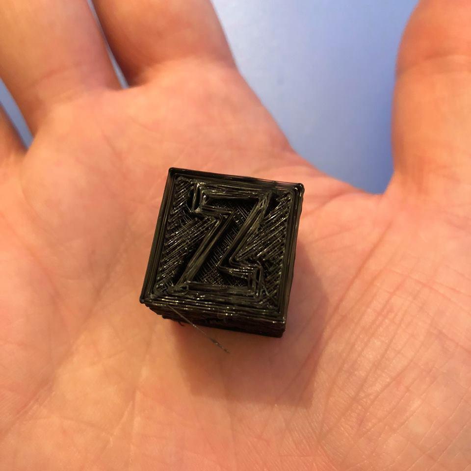

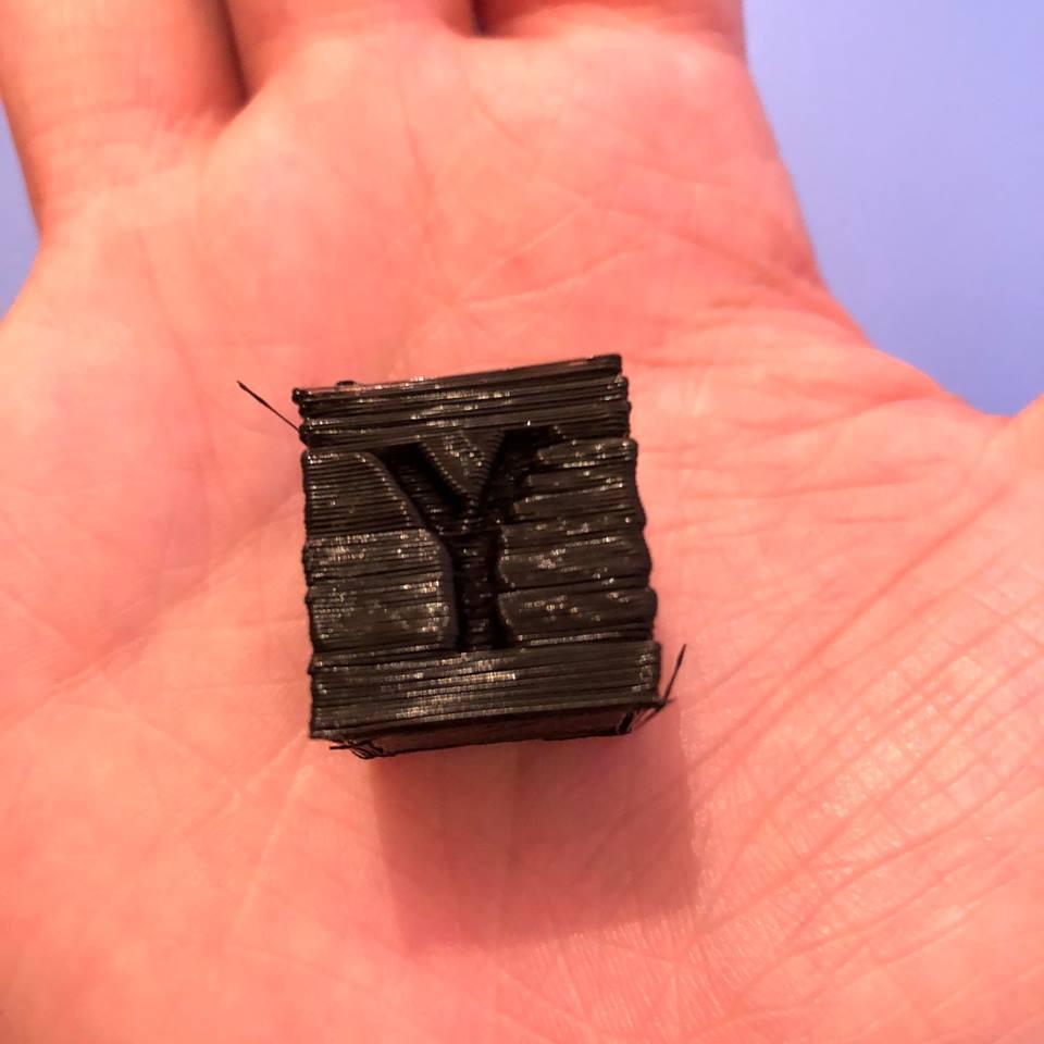

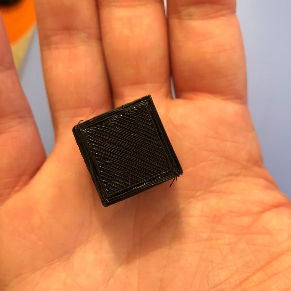

    Bonjour tout le monde, Je viens de faire l’acquisition de ma première imprimante 3D et j'ai suivi les tutos pour calibrer et tout mais mes impressions c'est vraiment la catastrophe (photo en bas) Déjà j'ai tester deux trois pièce mais avant il prenait directement la température que j'avais réglé sur Cura et maintenant je dois la réglé manuellement pour que ça commence à imprimé je ne comprend pas pourquoi J'ai graissé mon axe Z vérifié que mes courroies X Y sont bien tendues chauffé le PLA à 195c° vitesse d'impression de 20 à 50 mais pas de grosse différences notable... Pour être sûr j'ai aussi changé la buse mais rien n'y fait. Oh et l’extrudeur donne des accoues en arrière de temps en temps parce que la tension le fil est trop importante comment je peux régler ceci ? Je terminerai par dire que la première couche (le radeau) se trouve être bien imprimé régulière et tout. Je trouve plein de trucs pour m'aidé mais ça change rien je suis désoler d’embêter avec mes soucis ^^' Voici les photo du cube :
