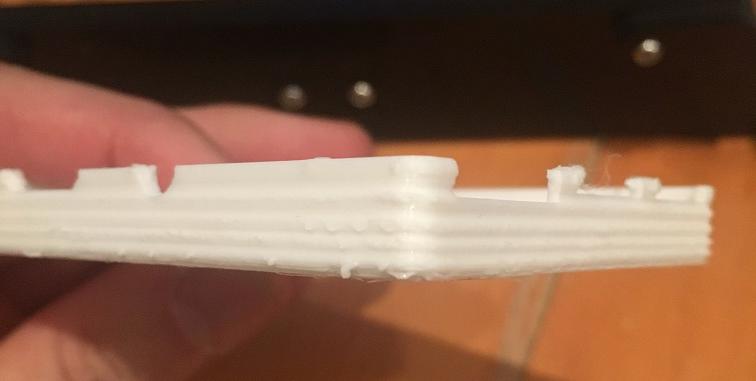

    Hello ! mon Anet A8 arrive au bout de ma patience.... Après avoir installé un BLtouch sur la machine et MARLIN, j'ai retenté d'imprimer des pièces, mais j'ai toujours le même problème : un décalage dans les couches (layer shifting) qui sont non jointives et forment un bourrelet. Hier soir, j'ai démonté et nettoyé l'axe Y et procéder au remontage du plateau chauffant, le premier essai avec une pièce de test trouvée sur thingiserve était bons, sans être au top toutefois, lorsque j'ai voulu imprimer ma pièce dessinée sur Sketchup, et traité via CURA, les ennuis ont recommencé : après un "bon début", de nouveau il y a un décalage des couches, couches non jointives, j'ai même eu un problème de faible extrusion au début d'impression, régler en diminuant la vitesse d'impression. Quelqu'un a-t-il une idée de ce problème récurrent Ce problème peut-il provenir d'un mauvais traitement via CURA d'une pièce dessinée sur sketchup ? Merci d'avance pour vos lumières et vos conseils, je suis à deux doigts de balancer Annette par la fenêtre !
  2. Salut à tous ! Merci pour les infos. J'ai bricolé hier soir sur l'imprimante, et après avoir resserré toutes visses, retendu les courroies et fixer temporairement l'imprimante à la table, j'ai également changé la buse d'impression au cas ou... et je constate que l'impression est redevenue correcte, plus de déphasage et de zig-zag. je continue les réglages ce soir,mais l'idée d'ajouter les pièces anti-wobling me parait également une bonne solution pour rigidifier l'imprimante sur du long-terme.

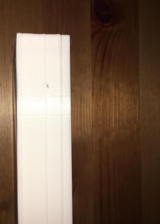

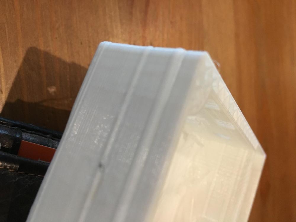

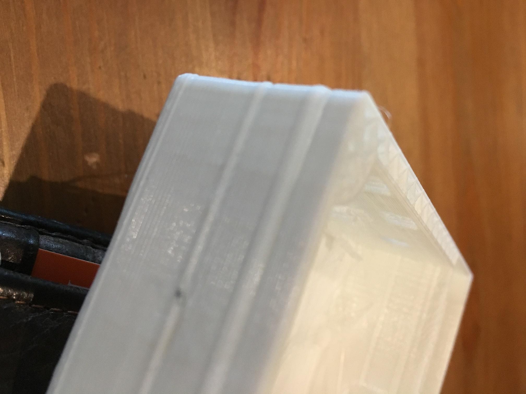

  3. Salut salut ! je reviens avec les résultats : après 2 heures dans le four, à 50°C, et réglage fin du plateau, le résultat est net, plus d'excédent de matière lors de l'impression. Par contre depuis lors, un autre problème est survenu, les couches semblent se décaler lors de l'impression des parois. Là ou avant, l'impression des parois donnait un résultat impeccable, bien vertical, on observe maintenant des décalages, de sorte que la paroi est imprimée en zig-zag. Quelqu'un a une idée du problème ? Merci d'avance.

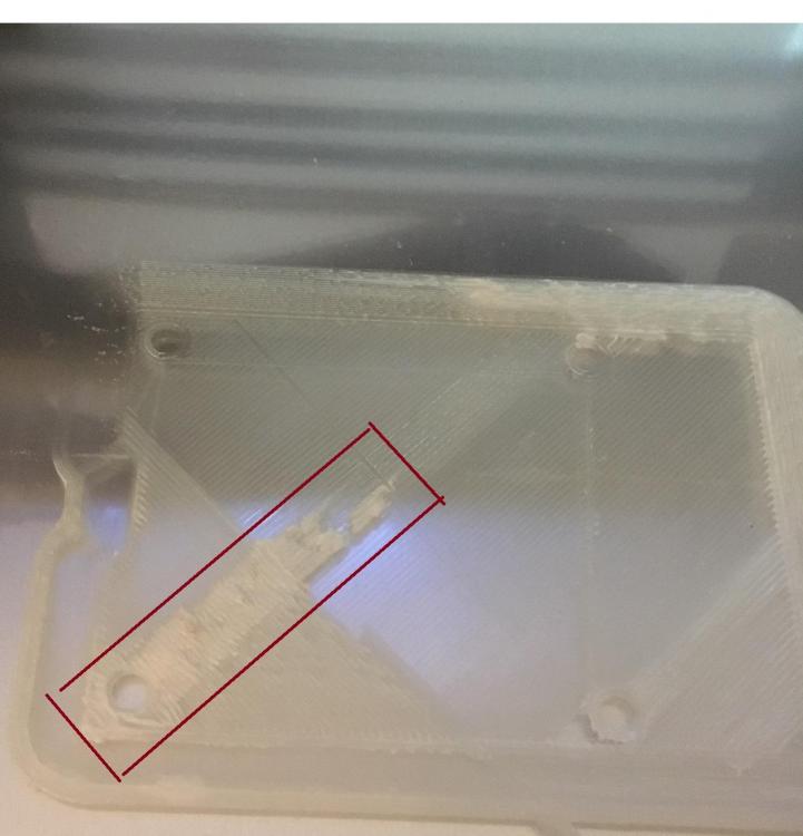

  7. Bonjour à tous, je m'adresse aux experts de l'impression 3d afin de profiter de leurs précieux conseils ;-) j'utilise depuis qq semaines une imprimante ANET A8 et depuis qq jours une plaque en verre pour l'impression de PLA. En imprimant une pièce aujourd'hui, j'ai remarqué, notamment lors de l'impression de la première couche, que la buse "crachait" par moment trop de matière, cela se voit assez bien sur la photo attachée. Cela a également eu un impact sur les côté de la pièce imprimée, des boursouflures apparaissant. Quelqu'un a déjà état confronté à ce type de problème ? quel serait la solution pour le résoudre ? Merci d'avance pour votre aide !
