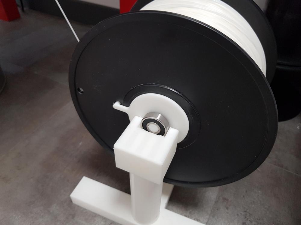

Bonjour, après plusieurs impressions avec une bobine pleine, plus de rupture de filament ! La deuxième imprimante qui n'a pas encore le système avec roulement a cassé un filament avec une bobine presque vide ! Donc super ca fonctionne, merci a tous ;-) -

Bonjour, j'ai mis un peu plus de temps que prévu ^^ J'ai pas pu m'y mettre de suite, mais voila c'est fait. Ça tourne super bien, peut être trop. À voir à l'utilisation. -

Le support a été fait pas un collègue. Comment pensé tu qu'il faudrait le modifier ?. Élargir l'axe et c'est tout ? Il faut que l'axe soit fixe et que ce soit la bobine qui tourne ou l' inverse ? -

Le problème c'est que laxe de la bobine est vide à l'intérieur . Mais merci pour ces précieux conseils conseils , je vais regarder pour un autre support ! -

Intéressant le support ! Je vais regarder ça de plus prêt. Le filament casse lors des déplacements rapides -

Le problème ne se produit pas avec les bobines de même filament de 1kg. Le plastique n'est pas cassant à la main, ou avec un grand effort. On voit bien que c'est le fait que la tête dire d'un coup sec dessus et que la bobine ne suit pas dû à sont poids (le filament n'est pas assez épais pour supporter cette charge). Mais merci de ta réponse nono30. La bobine est sur un support horizontal qui a une barre traversant la bobine, elle tourne très bien à la main, mais son poids fait que sa mise en rotation est compliquée. La le support est au sol, l'imprimante fait ~1m de haut si ça peut aider -

TheGrandWizard a posté un sujet dans Discussions sur les imprimantes 3D
Bonjour, afin de réduire les coûts d'impression, nous avons acheté des bobines de 2kg de filament. Le problème c'est que lorsqu'elle sont pleines, 3/4 pleines, la bobine est tellement lourde que le fil se brise lors des à-coups de la tête d'impression. Il ne se brise pas tout de suite mais aléatoirement dans le temps. Nous avons réalisé un simple support qui permet a la bobine de bien rouler, mais sans succès. Je pense sérieusement à faire un transfert de la moitié de la bobine sur une bobine vide. Avez vous des recommandations, idées, etc... Merci
