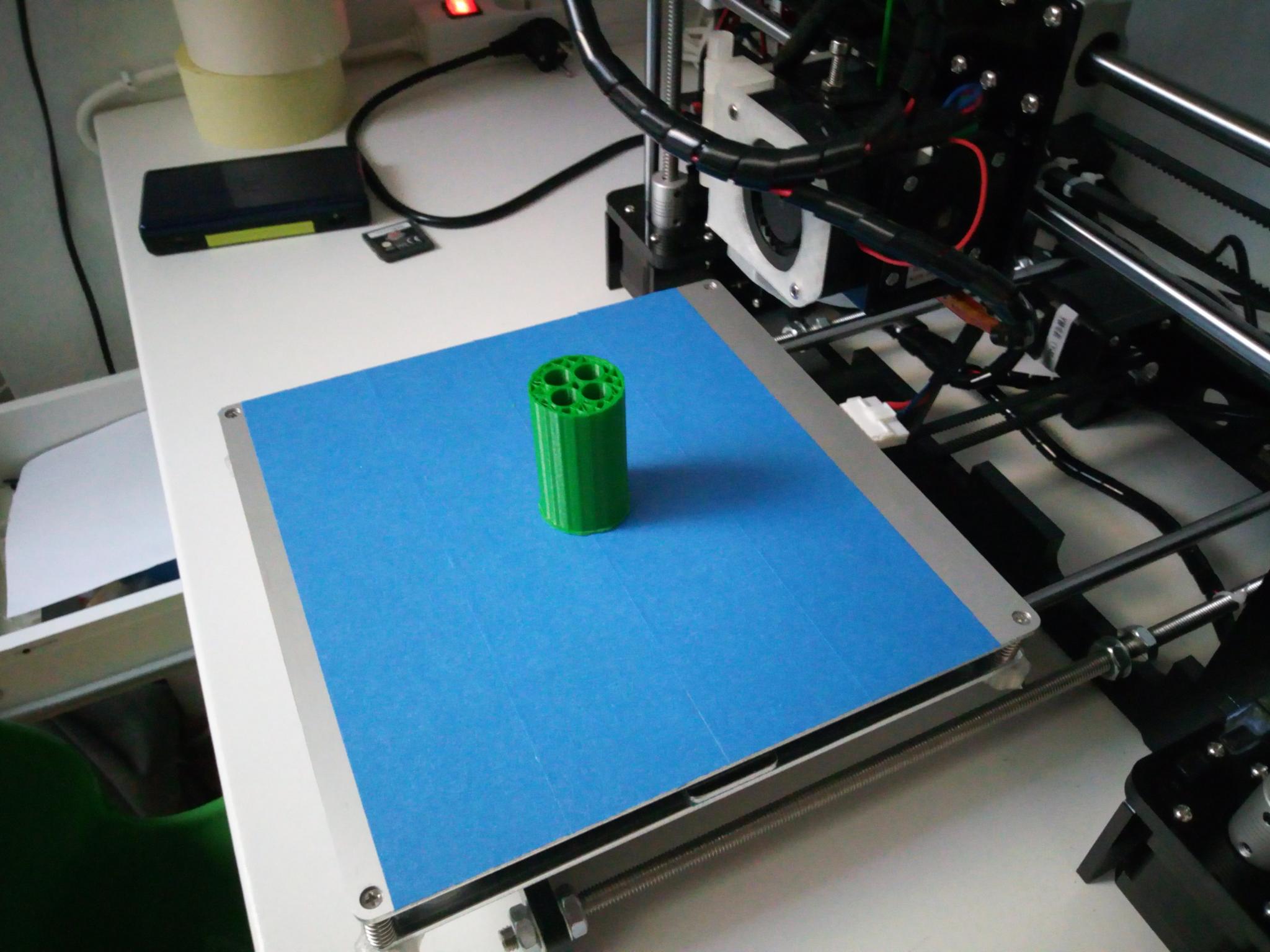

  2. Bon alors sur des petite pièce sa na pas l'aire de bug mais sur des plus grande si. Durant ce bug la température du lit chauffant ainsi que de la buse reste a température. J'avais mis du scotch sur la carte donc se n'ai pas un faux contacte.

  6. Alors j'ai vérifier toute les connectiques plusieurs fois sans trouver de problème, elles sont bien toutes connecter. Je suis entrain de calibrer les moteurs en esperant que se soit sa. Je vous tiens au courant des que j'ai terminer. Voici une image de mon imprimante qui vient de bug en pleine impression.
