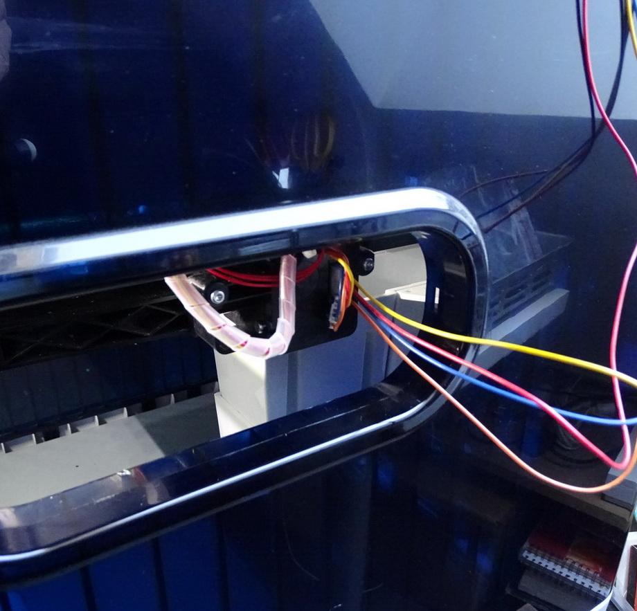

  1. Pour le tendeur de courroie que j'ai eu aussi à changer il y a quelques temps j'en ai réimprimé un... https://www.thingiverse.com/thing:633070
  2. J'ai commandé l'ensemble moteur/cable directement chez XYZPrinting Hollande pour un montant d'une vingtaine d'euros avec les frais de port. Il faut compter 4/5 jours pour avoir le colis. Je suis passé par leur site et j'ai ouvert un ticket dans la rubrique assistance.
  3. Bonjour, Concernant le changement de câble ce n'est vraiment pas l'achat du siècle. J'ai payé 16 euros le moteur + le câble. Ca vaut le coup d'essayer car le problème a été résolu immédiatement alors que je pensais bien que c'était fichu vu que le SAV NL ne trouvait pas la solution. Adrien mon interlocuteur pensais que c'était le moteur X. A aucun moment il ne m'a parlé que cela pouvait être le câble. Pourtant j'ai mis le moteur neuf en place mais sans changer le câble car je ne pensais pas que c'était utile, et bien le problème était le même. Ensuite j'ai débranché le cable original et j'ai branché en direct le cable neuf et là tout est nickel..
  4. Bonsoir, En effet c'est vraiment un problème similaire au mien. En tout cas depuis le changement de la nappe d'alimentation du moteur X plus aucun problème. J'ai imprimé sans souci plusieurs pièces. Cela vaut le coup d'essayer même si ça peut paraître bizarre. Moi aussi j'avais graissé les tiges, vérifier la tension des courroies mais ça n'était pas ça... va comprendre !!

  7. Bonsoir, Désolé pour la présentation mais je ne savais pas trop où me rendre pour le faire. Concernant ma panne j'ai enfin trouvé la raison du problème. Je trouve assez bizarre mais c'est simplement le câble d'alimentation du moteur X qui était défectueux. Comme j'ai reçu un nouveau moteur avec l'assistance NL il y avait un câble neuf avec. J'ai décidé de débranché le câble d'origine et j'ai branché en direct le neuf ( moteur / carte mère ) et plus de problème. J'ai pu imprimer plusieurs pièces cet après midi. En tout cas merci pour l'aide rapide.. j'avais déjà contrôler les tiges et la tension de courroie. D'ailleurs le tendeur avait déjà cassé une fois.
  8. Bonjour à tous Je me présente. Je possède une DaVinci 2.0 depuis 2015 et je dois dire que par rapport à sa réputation de fragilité je suis tombé sur une bonne série. J'ai imprimé énormément de pièces sans problème. Mais voilà tout à une fin. Suite à une impression qui s'est mal passée en mon absence la buse a due heurter pendant des heures la pièce sur plateau. A mon retour j'ai coupé l'imprimante. Lors de la mise sous tension aucun souci. J'ai voulu faire un étalonnage et là, problème. Tout se passe normalement lors de l'auto-contrôle. Le voyage vers les bacs à déchets se passent normalement. La vérification du point A, nickel, la vérification du point B, nickel, mais lorsque la tête doit se déplacer vers le point C, petit bruit de moteur et courroie et la buse s'arrête bien avant la bonne position ( vers le milieu du plateau ). Le contrôle du point C se fait du coup n'importe comment. Mais lors du retour de la buse vers la droite, gros bruit de moteur/courroie qui tremble. Je dois l'aider manuellement à regagner la partie droite de l'axe. Ensuite elle retourne sans problème faire sa fin d'étalonnage sans problème. Le SAV XYZprinting m'a fait changé le moteur X mais ça n'a pas résolu le problème. Là je viens de retirer la MicroSD de la carte mère, j'ai démarré et procéder à un étalonnage. Et là tout se passe normalement.. mais l'étalonnage suivant réitère les problèmes du début. Je suis bloqué. Qui y a t'il sur cette carte micro SD ? Merci pour vos suggestions
