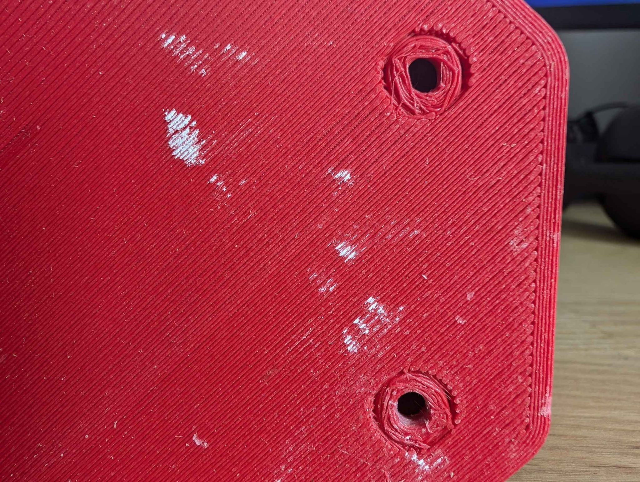

  1. Hello, Petit retour sur la rotation a 180° après 2 kg le PLA+ et 500grs de PETG Je ne rencontre plus de problèmes depuis que j'ai fais cette modification (très simple et rapide), sans ajustement du Y. Je voulais vérifier rapidement que le problème pouvait venir de la et il semble bien que ce soit le cas. Néanmoins, pour un avenir plus pérenne, je vais appliquer la modification définitive avec une découpe propre et replacer le capteur dans le sens initial. Merci encore pour votre aide !

  4. Non j'ai tourné le capteur de 180⁰ et j'ai découpé légèrement au dremel le cache plastique. Pour le moment le changement fonctionne parfaitement. Je n'ai plus que cette connexion entre les parois et les mur a corrigé pour etre nickel

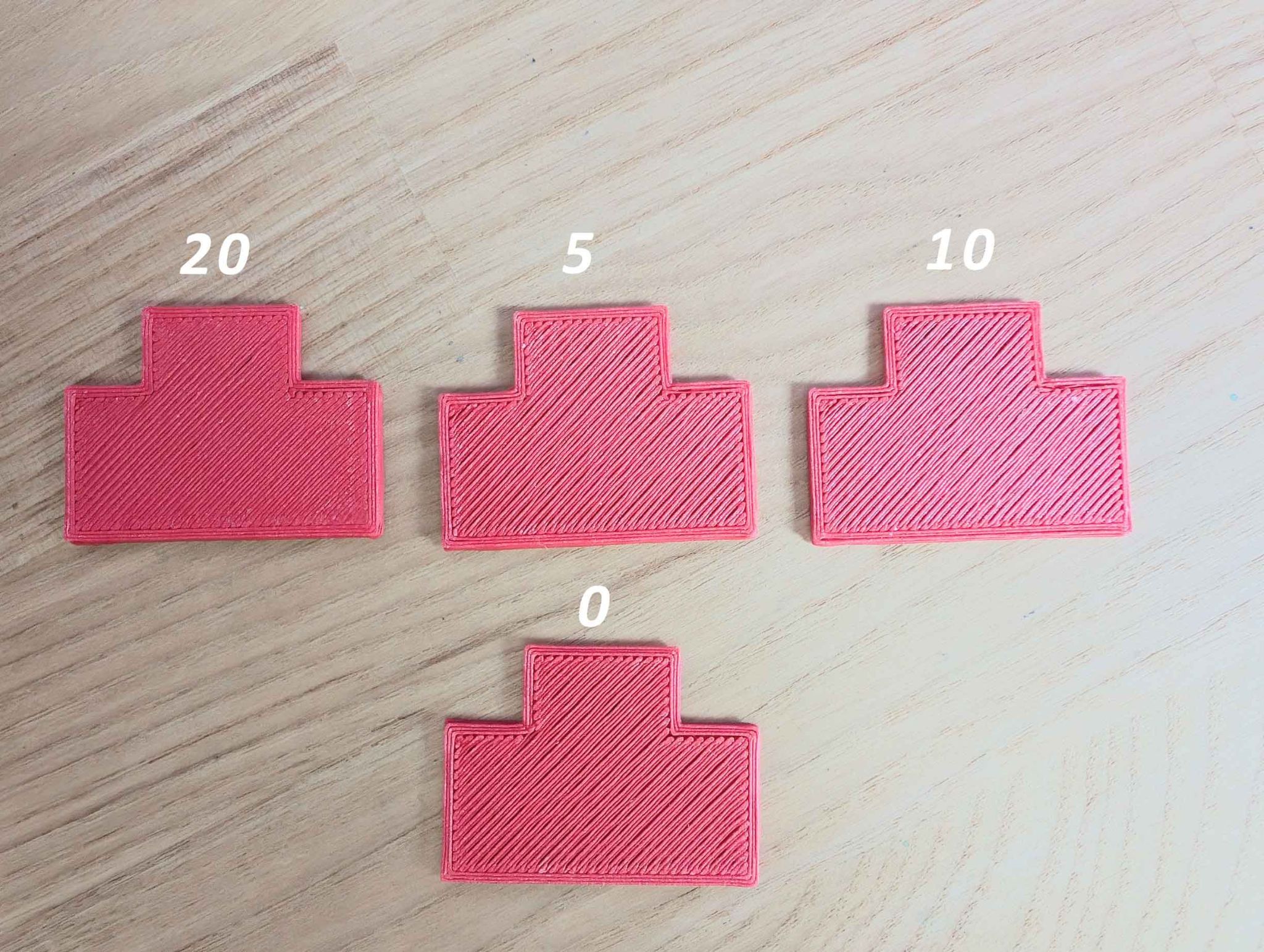

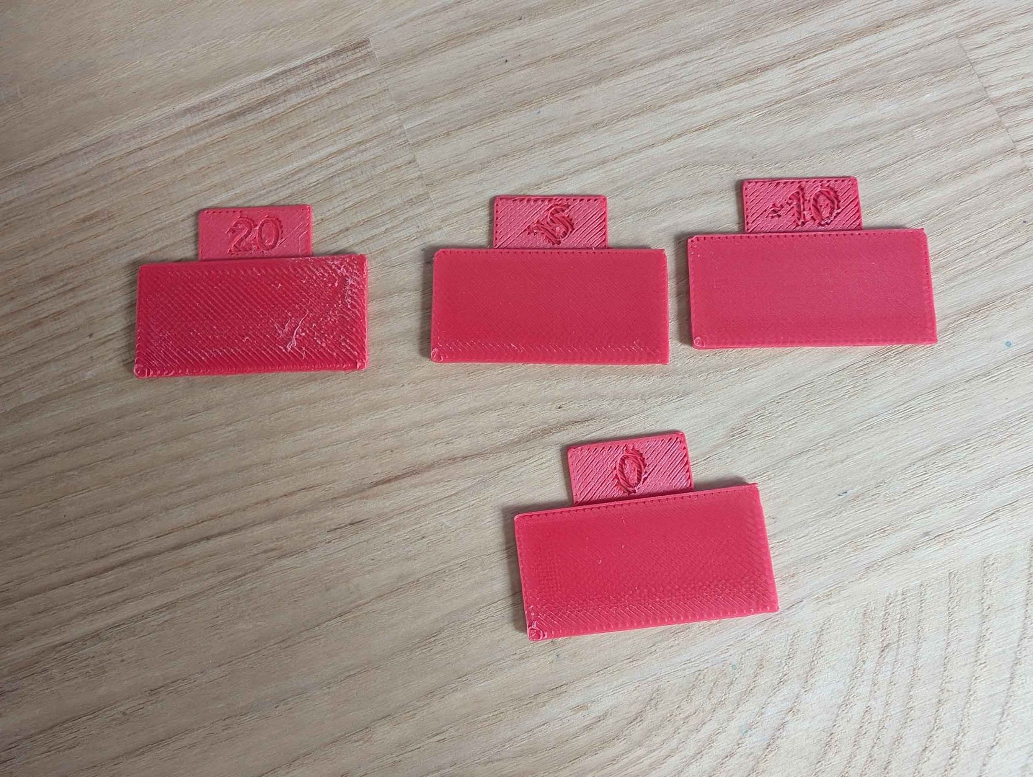

  8. J'utilise bien le PEI intégré, tout est d'origine. Et oui, tu as raison, on ne voit pour ainsi dire pas la texture. C'est du au fait que la première couche est pour ainsi dire inexistante.. c'est comme ci, au moment de l'impression de la première couche le débit était bridé a 30%. Je dois rater un truc évident mais cela ne me saute pas aux yeux. J'ai jamais rencontré ce problème sur ma X2 ou ma feu CR-10 J'ai essayé avec Cura / Artillery slicer et cela fait exactement pareil donc il doit y avoir un truc coté config de la machine. Même les fichiers présent sur la clé USB on le problème. Je vais faire un reset aux valeurs d'usine, flash firmware, et recommencer le levelling / z-offset, etc... Je vous dirais si cela change quelque chose

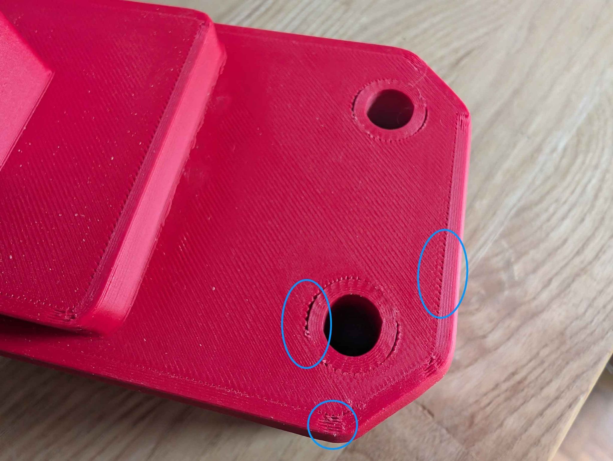

  10. Bonjour à tous, Merci tout d'abord pour votre travail ici ! Je suis passé d'un X2 a une X4 Plus. Les changements sont vraiment appréciable. Néanmoins, je rencontre 2 problèmes que je n'arrive pas a résoudre. 1 - La première couche est très fortement sous extrudée. J'ai essayé de jouer avec la Hauteur/Largeur de couche initiale sans résultat. 2- La connexion entre les parois et les couches est très mauvaise J'ai pris quelques photos en PJ pour vous mettre en évidence le phénomène. J'imprime en utilisant OrcaSlicer avec le profile proposé par MrMagounet. Est-ce que vous auriez des changement de config qui me serait inconnus a me proposer ? Merci d'avance !
