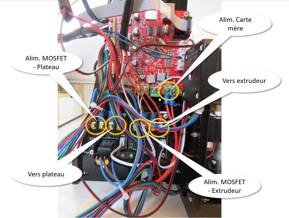

  3. Je viens d'installer 2 mofsets selon votre schéma 2 et cela fonctionne très bien. Il faut "tirer" 3 alimentations 12v depuis le bloc d'alimentation. C'est facile car il y a justement 6 bornes, 3 pour le (-) et 3 pour le (+). Nous avons donc bien 3 sorties 12v, 1 pour la carte mère et une pour chaque mofset. Sur la photo jointe, ce sont bien les bornes qu'il faut identifier. Elles sont masquées en partie par les faisceaux pour l''extrudeur, mais bien visibles pour plateau et carte mère.
