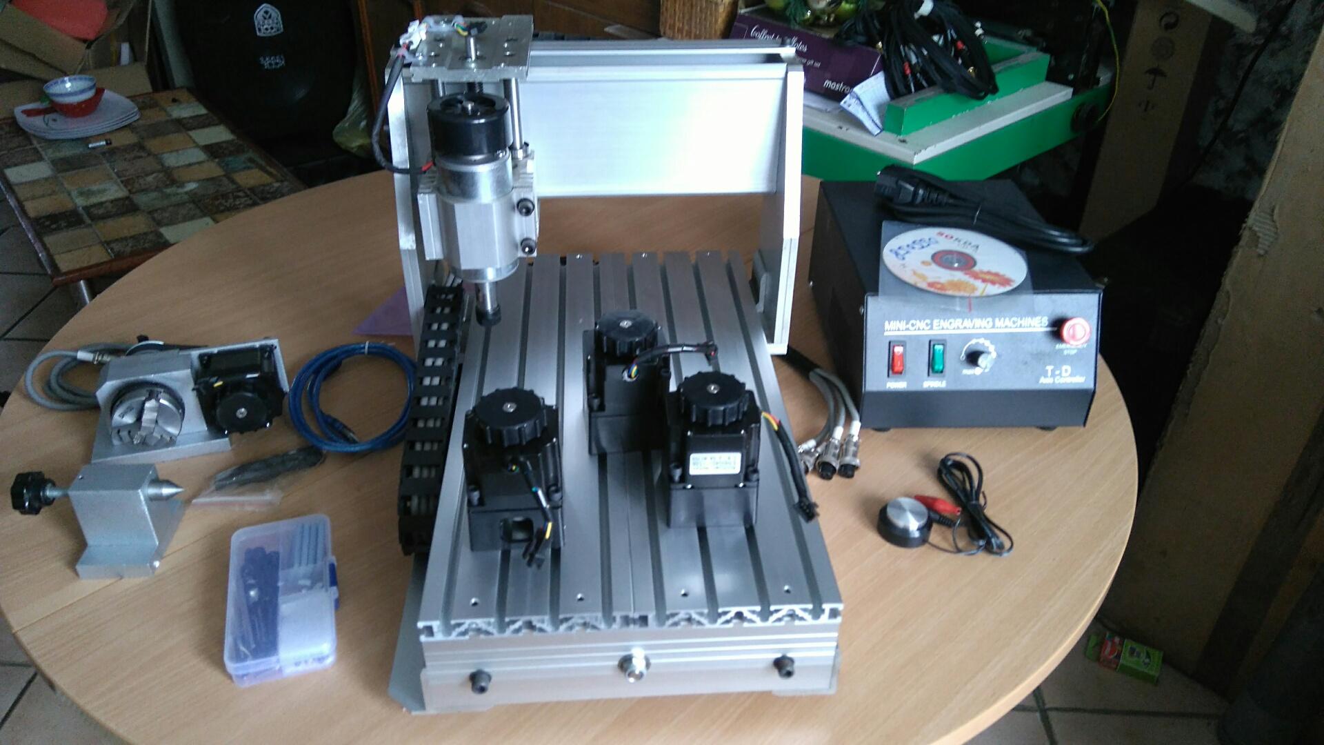

  18. Bonjour à tous @F4FEI J'ai sensiblement la même CNC que vous, mais le logiciel qui la pilote (fournie avec la machine) est "CNC USB Controller" La machine en elle même semble de bonne facture, Je ne sais pas si vous avez rencontrè les mêmes problèmes que mois (que je n'est pas résolues) a savoir les butées de fin de courses et le point zéro en Z avec la sonde. Lorsque je met en contact mon outil et la sonde aussi bizard que se soit c'est le Y qui est sollicité en lieux est place du Z. Concernant la vitesse de rotation de la broche le réglage se fait au pif avec le potar, J'ai ouvert le boitier de commande et, apparemment il y a deux connecteurs de libres sur la carte de contrôle de la broche dont un avec la mention "Display LCD" auriez vous des informations sur l’utilisation de ces connecteurs?? Au plaisir de vous lire. Cordialement. Ex F11FKT

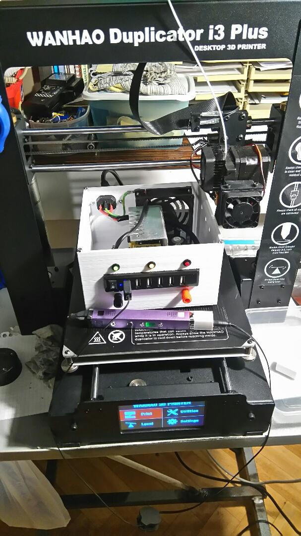

  19. Bonjour à vous tous Avec une formation de dessinateur industriel (DPI) sur autocad je viens de me lancer dans l'impression 3D avec ne Wanhao Duplicator i3 Plus et les CNC avec une 3020T (CNC USB Controller). Je me joint à vous pour apporter un peut d'eau au moulin et glaner qq infos.... Bien cordialement
