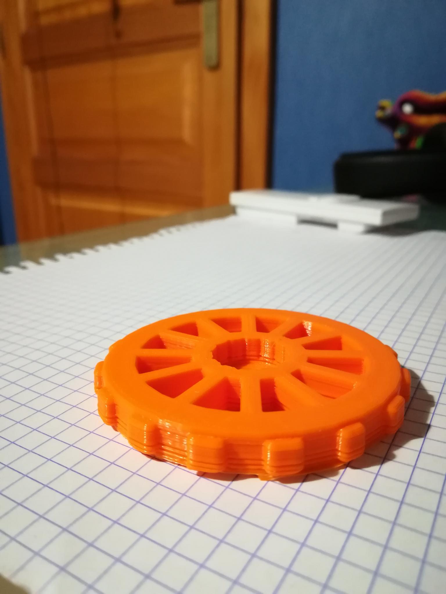

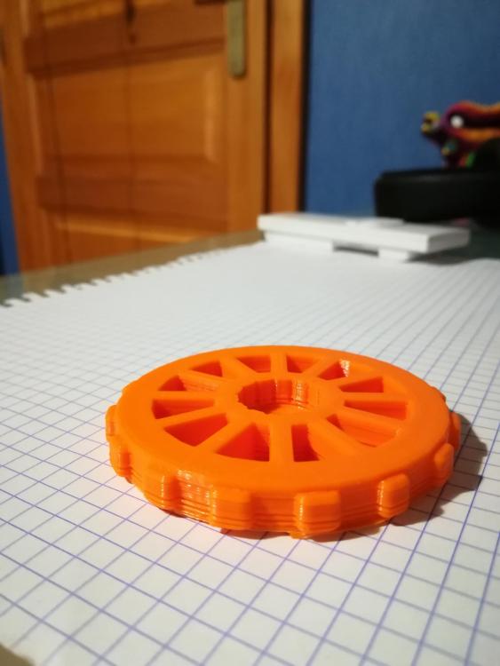

Si je comprends tout à fait car j'ai eu un raisonnement similaire. Quand j'ai vu ça au début je pensais que ça avait un lien avec mon bourrelet car presque même hauteur. Après j'ai regardé de plus près le Y et je me suis dit c'est dû au changement imposé par le haut du Y, étant donné qu'il n'y a plus de coupure dans la direction pour créer le vide. Par contre la j'ai imprimé la sphère, j'ai vraiment un résultat nikel... Avant que j'imprime le cube et la boule, j'avais desserré mes galets au niveau des excentrique d'environ 1/8 de tour pour chaque. J'ai vraiment senti une différent sur le Z déjà. Et depuis j'ai plus vu de bourrelet. J'ai pas fait assez de prints depuis pour confirmer (que le cube et la sphère), mais j'espère ça venait de là. Je constaterai sur le long terme ! -

Oui, sauf pour le cube. Mais je me rend compte que le cube c'est la première pièce avec des faces planes que j'imprime. Les autres ont des surfaces complexes à la coque (circulaire, elliptique, etc..). Du coup je sais pas si cet aspect "complexe" peut avoir une incidence. Le bourrelet est environ à 16mm de hauteur je dirais -

De base je pense vraiment à un point dur mais en vrai en essayant à la main c'est plutôt uniforme je trouve le déplacement -

Bonjour, J'ai pas mal réussi à améliorer la qualité de mes prints au fur et à mesure que j'imprime. Cependant, j'ai un problème qui persiste et que je n'arrive pas à régler. C'est l'apparition d'une sorte de bourrelet sur la coque de chacun de mes prints. Ce bourrelet est presque toujours (ou presque) à la même hauteur, ce qui me fait penser à un problème mécanique. Pour le moment, j'ai supposé un point dur dans le trajet sur les rails de guidage en Z. J'ai donc donné un peu de jeu sur le galet avec l'excentré qu'on peut serrer/desserrer sur la platine à droite du "portique" (celle où il n'y pas la tige filetée de Z derrière). Déjà là, manuellement, on bouge bien plus aisément et uniformément l'axe Z. Mais malgré ça, le bourrelet est toujours là, même s'il paraît moindre. J'ai aussi enlevé mes bandes en caoutchouc qu'on vient loger dans les rails (côté moteur axe Z). Car si on a l'oeil, on remarque que les vis de maintien de la platine gauche tombent pile poil en face de ces bandes. Or il arrivait qu'il ai un contact entre les vis et les bandes. Dans le doute, je les ai virées. Voilà maintenant je suis à cours d'idée concernant l'origine de ce bourrelet et comment y remédier.. Des idées ?

Bah j'ai déjà regardé. J'avais la bande caoutchouc jaune qui rentrait en contact avec une vis des platines de support, mais je l'ai enlevé depuis. Mais selon l'impression c'est un peu aléatoire du coup je me dis c'est peut etre pas forcément mécanique non plus. Peut-être un setting trop limite qui fait riper une strate des fois ? je sais pas -

Courroie en Z sur la CR10 ? On est sur une vis sans fin plutôt. Moi aussi j'ai pensé à un problème mécanique mais j'ai pas trop d'idée en vrai d'où ça peut venir exactement -
