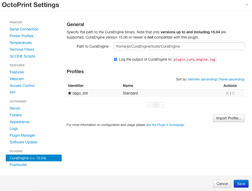

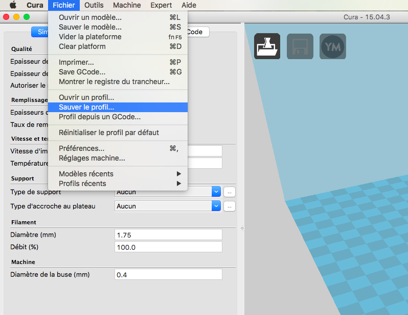

  5. Tu doit les importer dans ce menu: Par contre pour créer un profil il faut utiliser Cura (non by dagoma) tu le configure comme tu veux puis tu l'export:

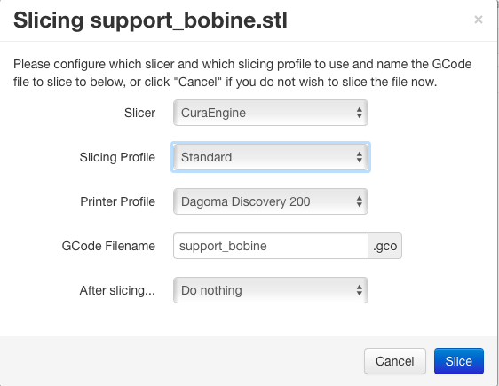

  7. Bonjour, c'est dans le menu déroulant "slicing profile", faire attention lorsque l'on importe un nouveau profile c'est bien le "name" qui nous permetera de choisir lors du slicing
