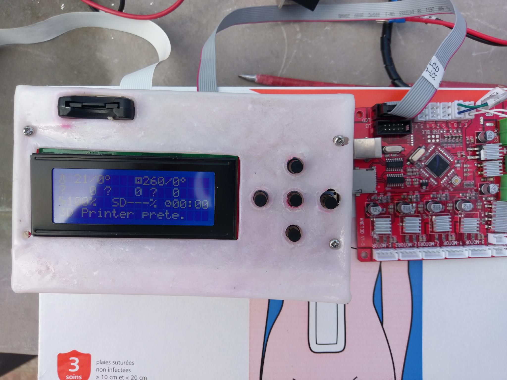

Salut, Désolé de ma réponse tardive, j'ai eu quelques soucis de voiture a régler . hehehe . Bon , mon probleme est résolu. En effet, j'ai changé la ligne motherboard dans configuration.h comme suit : #define MOTHERBOARD 43 explication, ---------> dans le dossier BOARDS.h je peut lire cette ligne #define BOARD_RAMPS_14_EFB 43 // RAMPS 1.4 (Power outputs: Hotend, Fan, Bed) Qui correspond a ma carte, numero 43. Ensuite, j'ai trouvé un programme a transférer dans la carte mere et lorsque on met sous tension , il se lance https://mega.nz/#F!bMcmwY7S!laVy1kIM_IP52DxOAErWCw Voila, tout est rentré dans l'ordre pour moi. J'espere que ca pourra aider quelqu'un Merci a tout ceux qui m'ont répondus -

Bonjour, ne sachant pas ou poster ce sujet, je le mets ici. Voila mon probleme, j'ai monté une imprimante 3D avec une carte Arduino, et ramp 1.4 avec marlin, mais la led du bed reste allumée des le démarrage, et le lit chauffant chauffe sans arret. J'ai teste la thermistance elle est ok. Je suis dans une impasse, peut etre que la carte est defectueuse. Merci de vos aide -

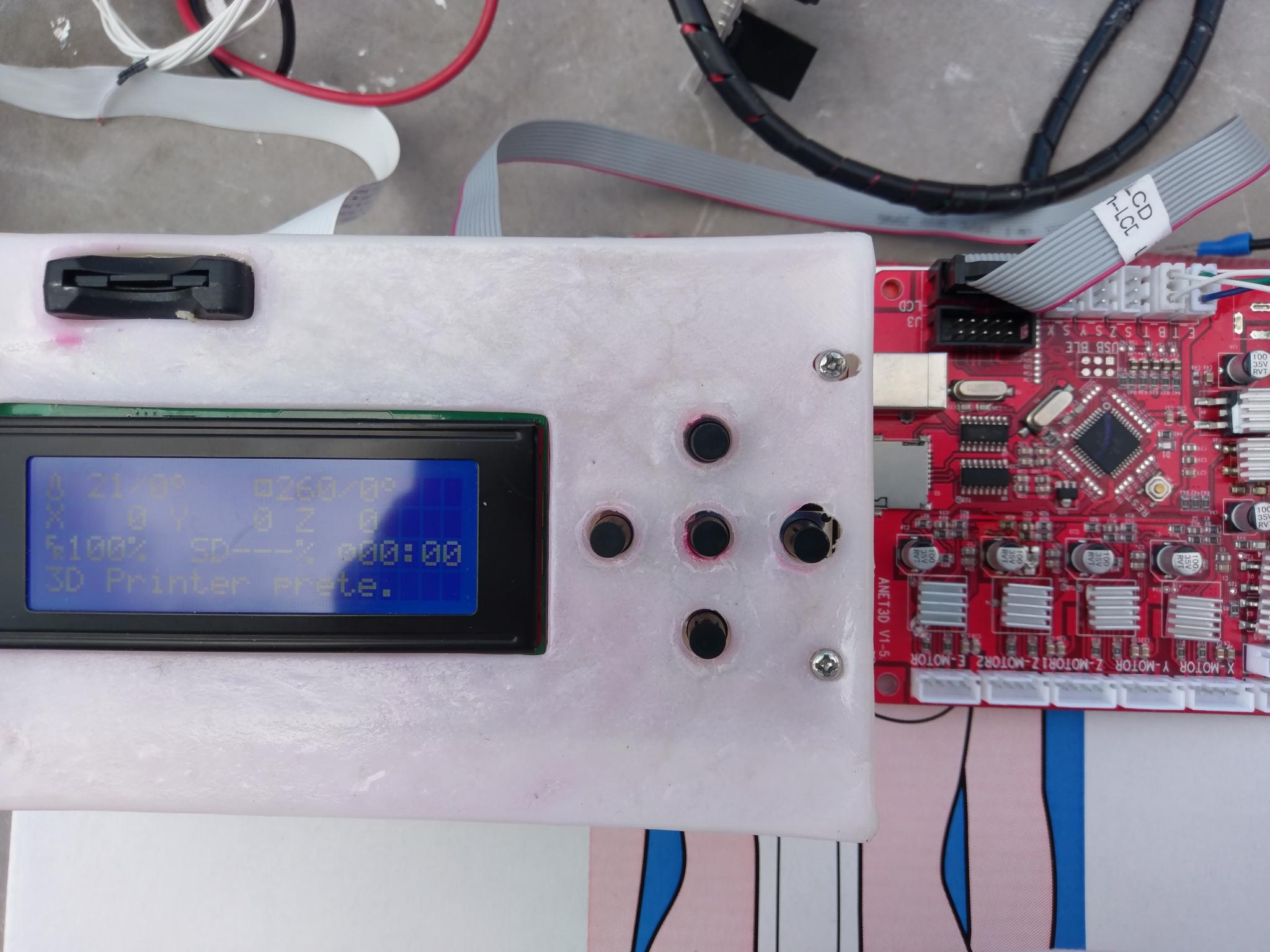

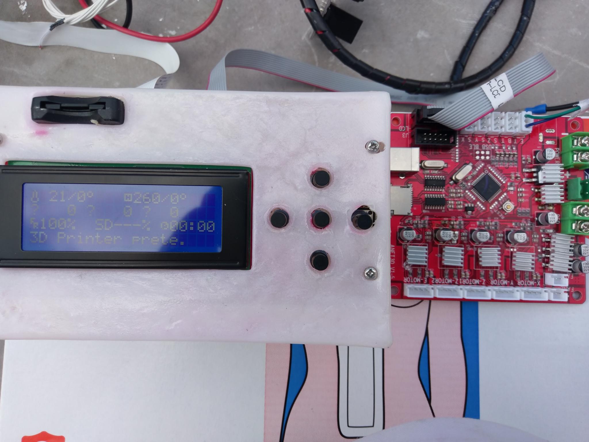

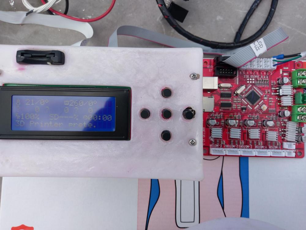

Bonjour à tous, me revoilà sur mon problème. J'ai donc branché une Thermistance neuve, et toujours le même résultat. J'ai inverse les fiches, rien n'y fait. L'extrudeur affiche 21 degrés... Bref pouvez vous m'aider?
Demain, Je testé avec une thermistance neuve, que j'ai testé à 100 k.. Je vous tiens au courant.
Ouep... je peux tester quoi du coup?
Merci de ta réponse. Lorsque je débranché tout ça reste pareil, c'est normal? La thermistance , Je mets une 3950 . 100k??
Commentje vérifie ça? Je débranche les thermistances de la carte mère, et c'est idem. Je comprends rien du coup
Oui, idem. Même erreur. J'ai peur que la carte mère soit HS
oui elle est débranché ( la thermistance)... Mais quand je la branche tout va bien
Bonjour a tous, mon problème aujourd'hui est que le plateau chauffant de mon ANET A8 reste bloqué sur 260°. Je débranche la thermistance et rien n'y fait.Y a t'il quelqu'un qui peut m'aider ? Merci de vos réponses

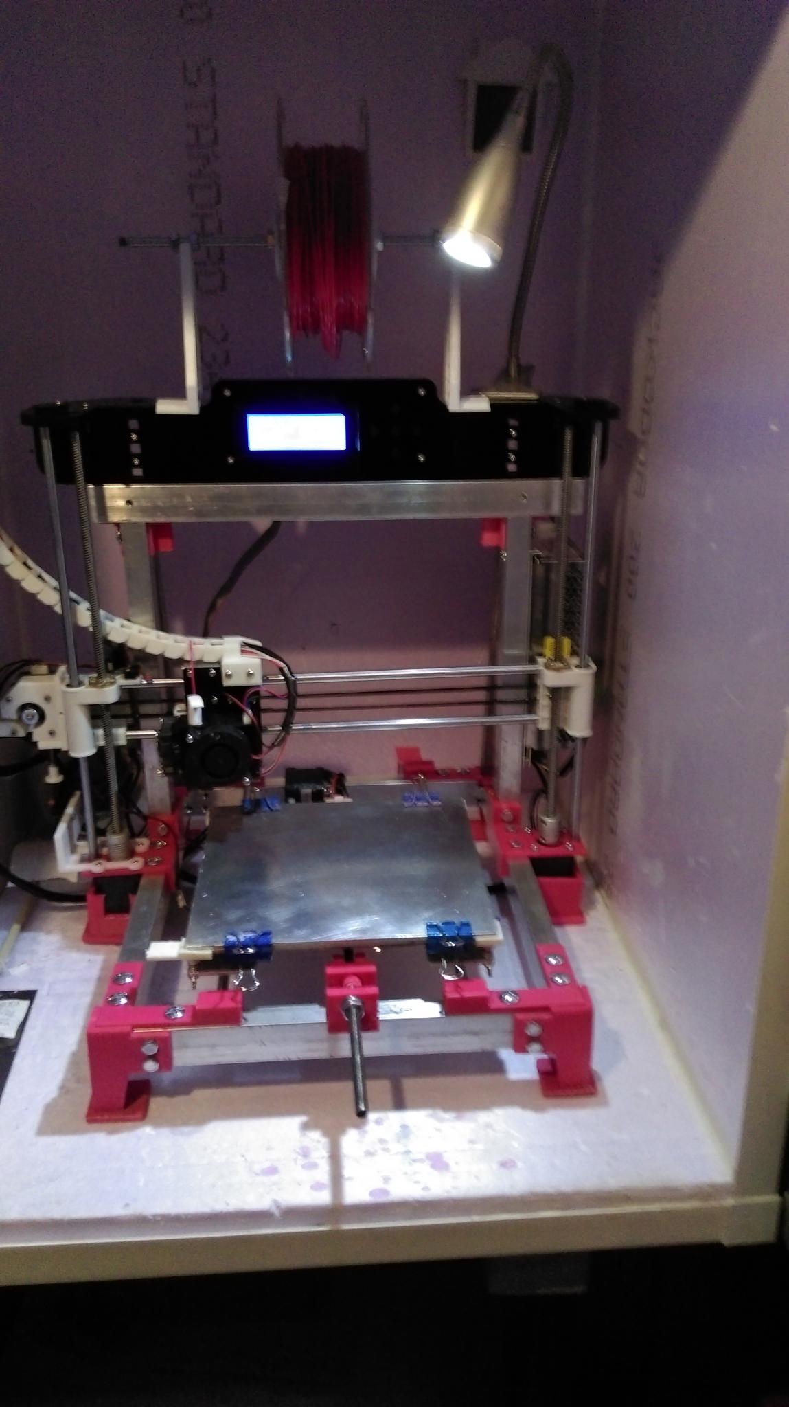

Bonjour, je suis nouveau sur ce forum, et propriétaire d'une anet A8. Je dois dire que je suis très impressionné de ce que tu as prévu alors que tu n'as pas recu encore l'imprimante. Personnellement, j'ai modifié completement l'étude de l'imprimante pour un chassis en Aluminium, et j'ai rajouté un caisson avec des leds. Je vous montre la photo. Pour ceux que ca interesse, je peux partager l' Etude faite avec Solidwork. J'attends un bowden (chinois), mais depuis le squelette en Alu, l'impression est tout simplement d'une qualite que je pense aussi bien que du professionnel. Je vous joins une photo d'une pièce en PETG, ainsi que l'imprimante dites moi vos retours, merci d'avance
