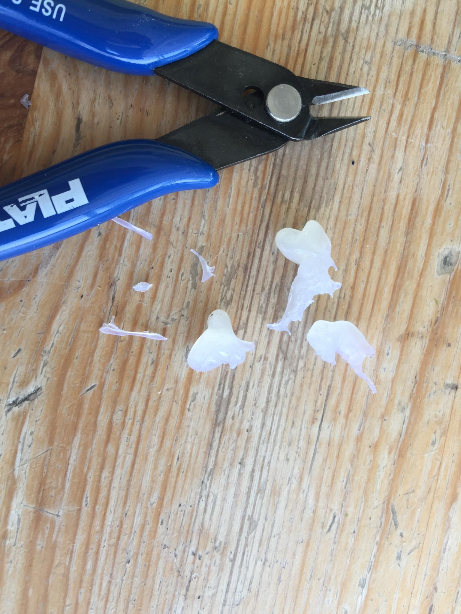

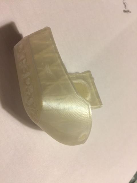

    Salut! Des petits soucis de logues et de boite mail (merci Laposte) ont retardé mon retour. Rien de flagrant sur la carte permet de localiser la partie brulée à part sur les petites résistances où j'ai retiré un bon gros morceau de résine. J'ai donc commandé une carte Trigo sur Aliexpress, les seuls à en proposer en fait. Le délai est...juin^^. Aussi et rien à voir avec ce sujet, un ami s'est offert une CR10 S dont j'ai pu voir les réalisations. J'ai été très surpris car pour le même réglage de 0.1 mm, la différence de qualité d'impression est énorme. J'aurai juré que son réglage était de 0.05 voir moins, tellement les surfaces obliques étaient quasi lisses. Je vous laisse juger.

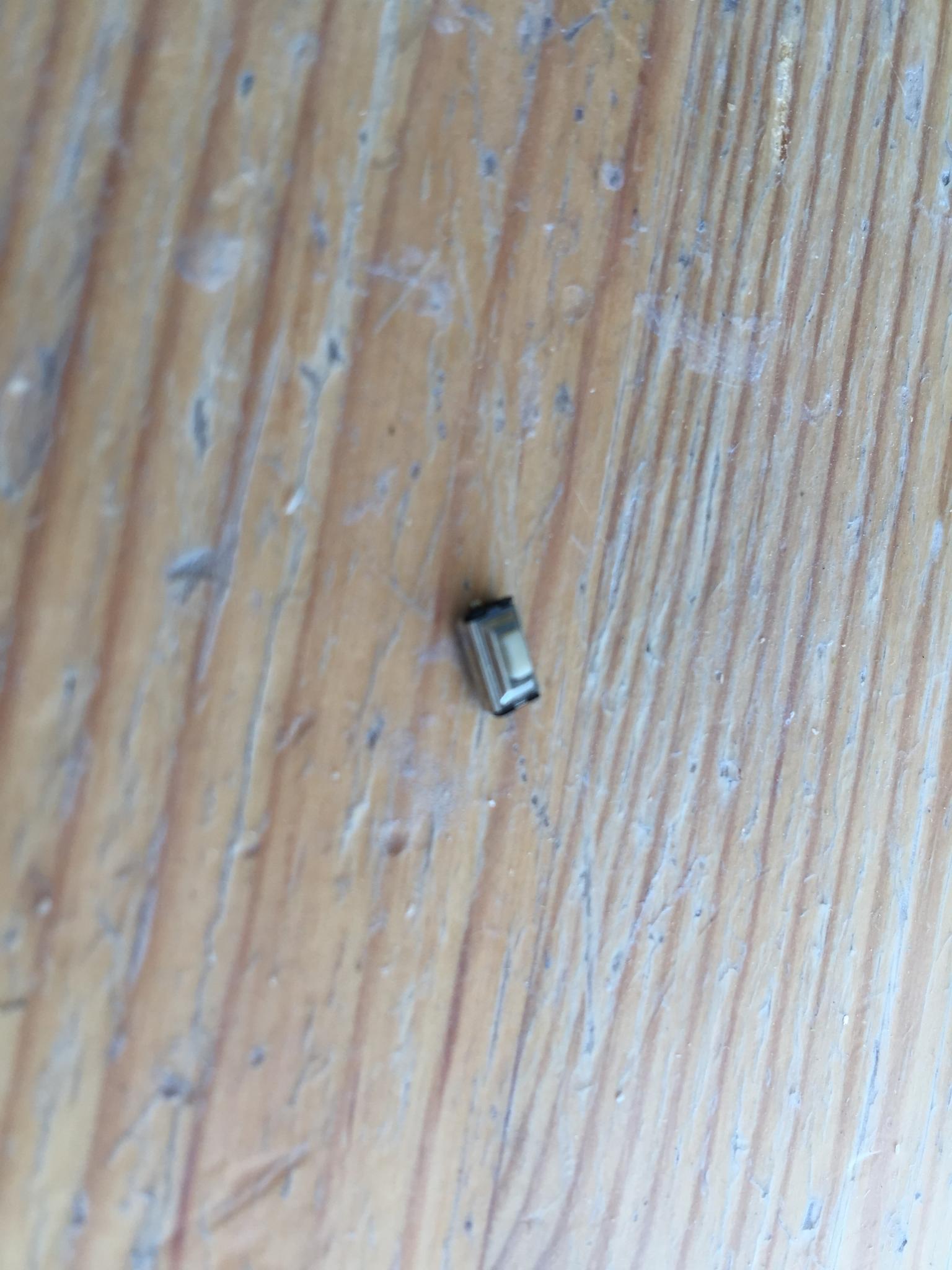

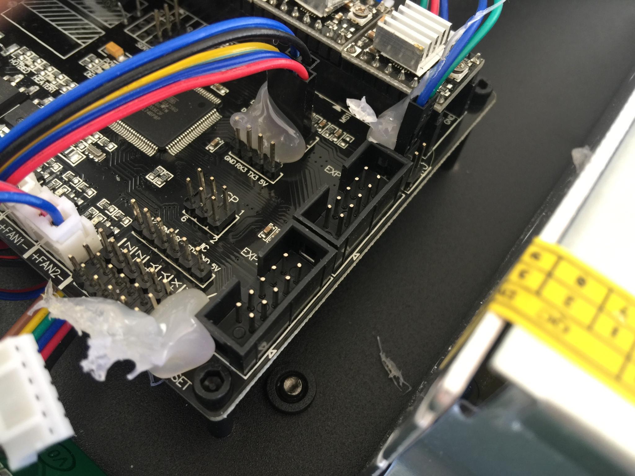

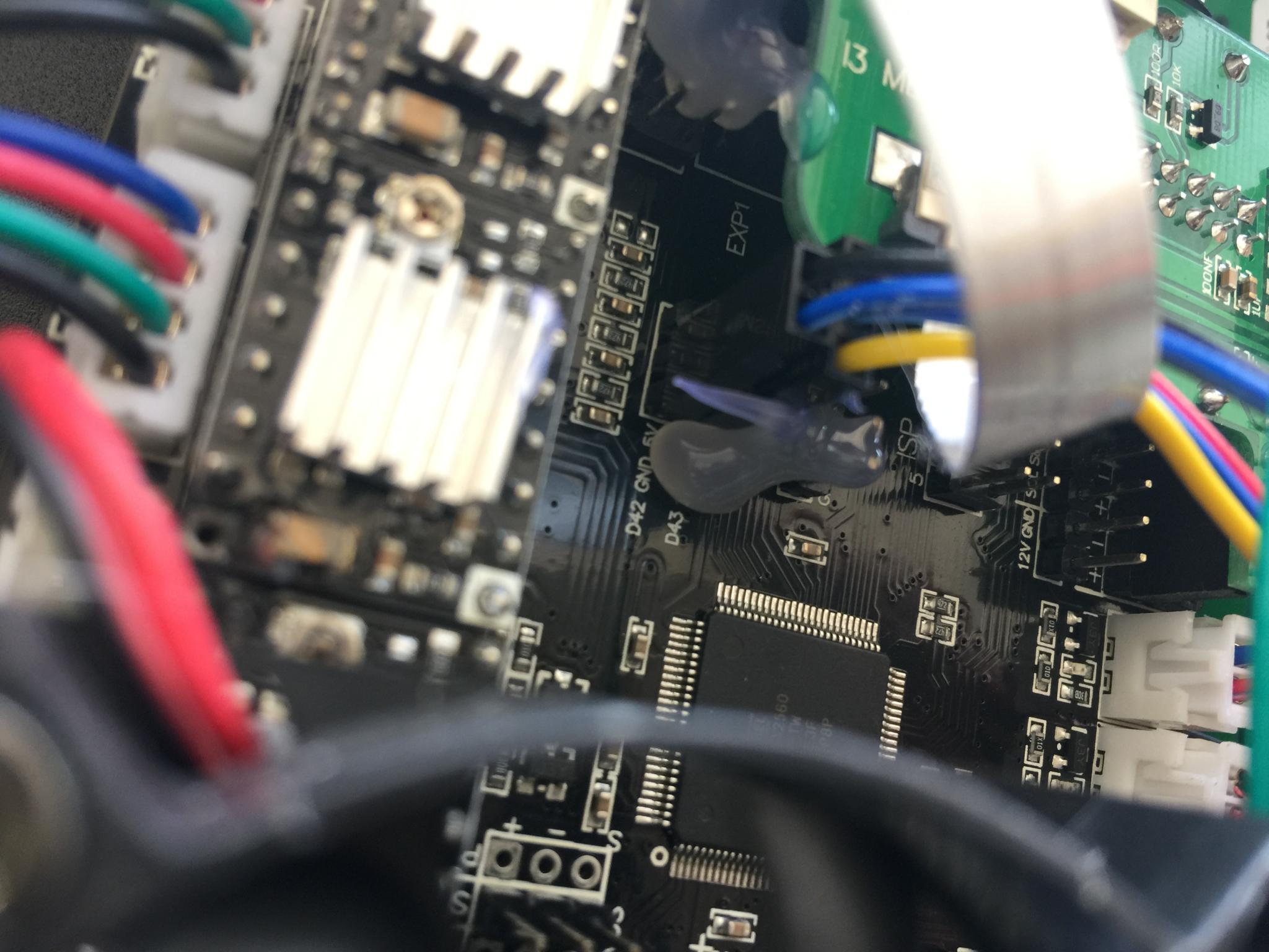

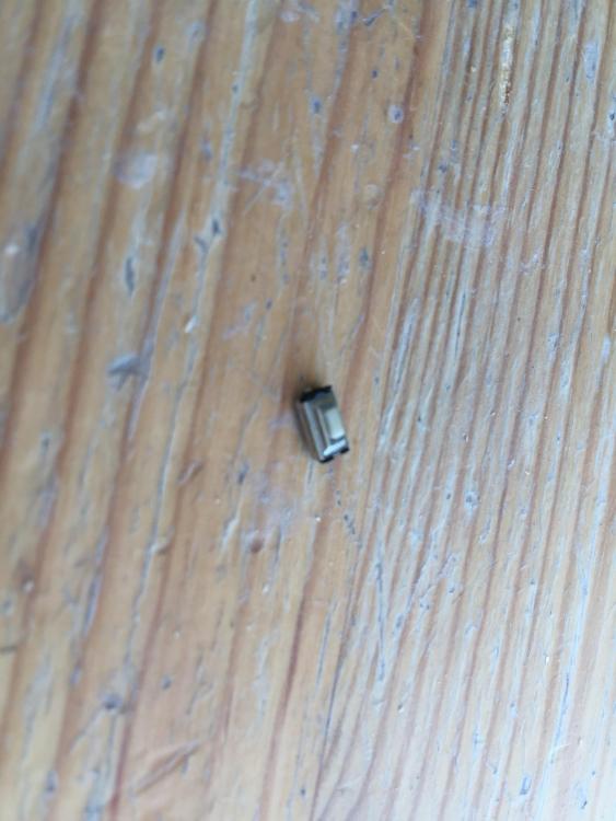

    Je vois que pour éviter que les branchements se défassent sur la carte Trigo, une résine opaque à été déposé. Avec la température celle ci semble s’être ramollie et fondue sur d’autres éléments électroniques. Je pense que c’est ce qui a provoqué la forte émissIon de fumées de plastique fondu. En retirant cette pâte, le petit bouton « reset » a sauté... j’ai quand même remonté le tout et fait un essai d’impressIon. La tête réalise son parcours d’impression sans déposer de matière. Quand je demande à faire sortir la matière via l’ecran, rien ne sort. Que faut il faire selon vous? Changer la carte Trigo uniquement ?

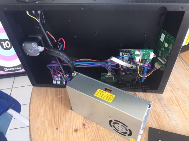

    Mon premier réflexe a été de tout ré-emballer sans me poser de question pour bénéficier de la garantie et en avoir une neuve puisque sous garantie. Je suis passé par Aliexpress pour cet achat et je constate ne plus pouvoir me loguer sous mon compte, ne pas pouvoir récupérer mes logues via mon smartphone...belle journée en perspective^^. Pour passer mes nerfs, j'ai donc démonté la bête agonisante et grosse surprise...pas de trace de brûlure et pas de dégâts apparents. L'alimentation ne sent pas le brûlé contrairement à la carte ventilée. Je viens de vérifier, le serrage des vis derrière l'alimentation est parfait mais je ne m'étais pas posé cette question au déballage.
