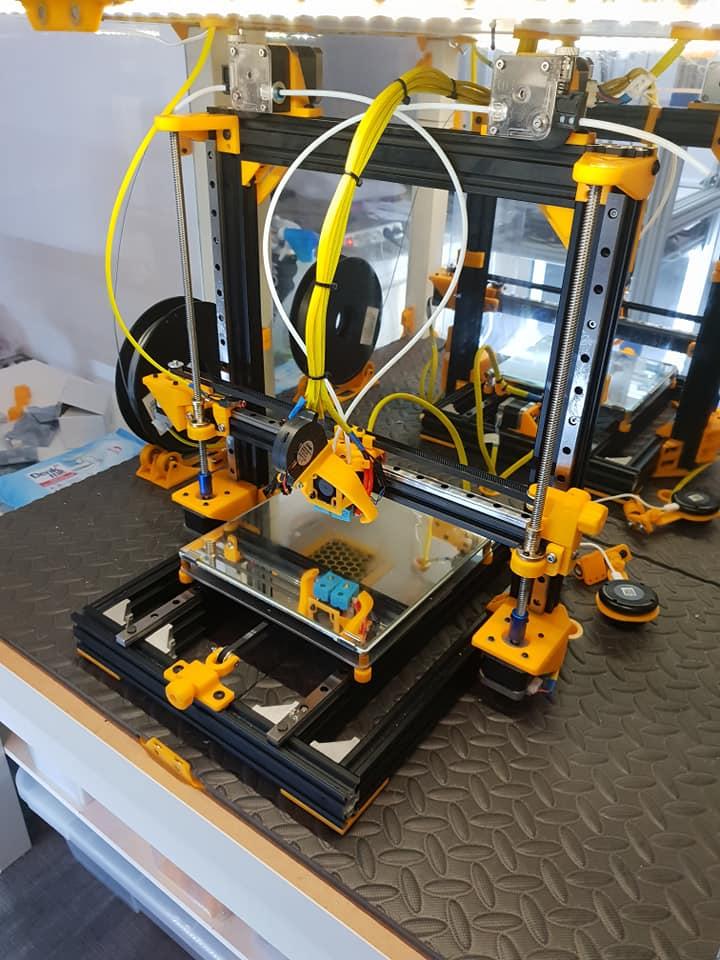

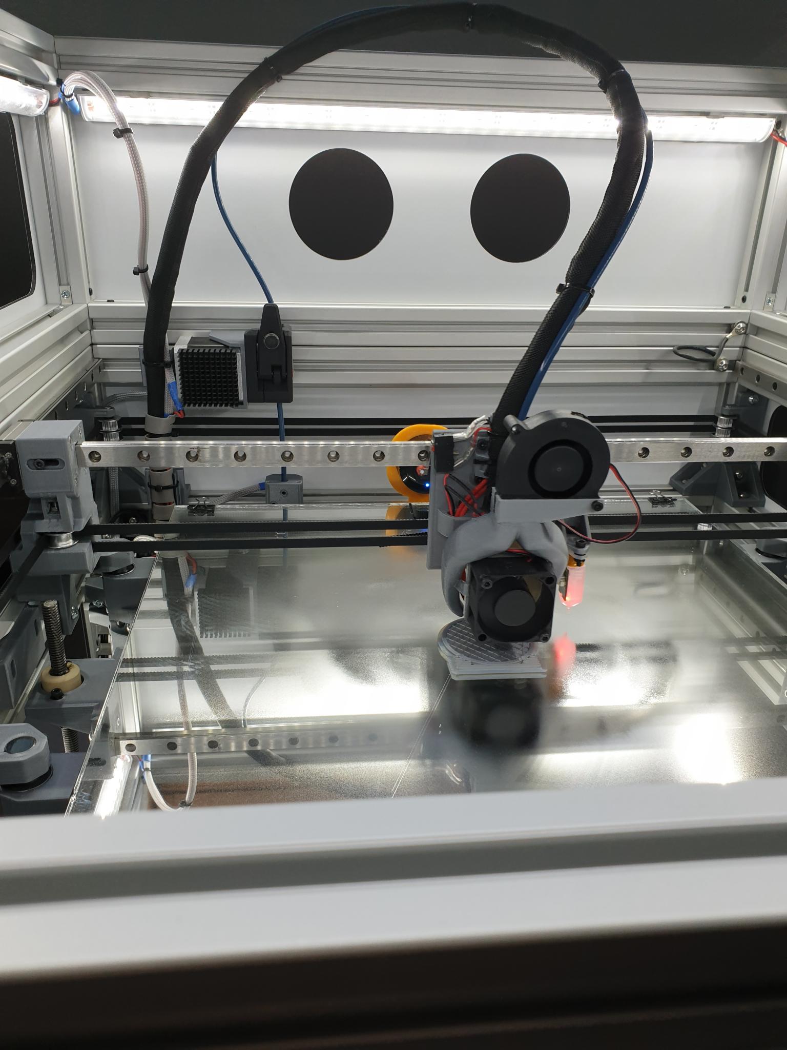

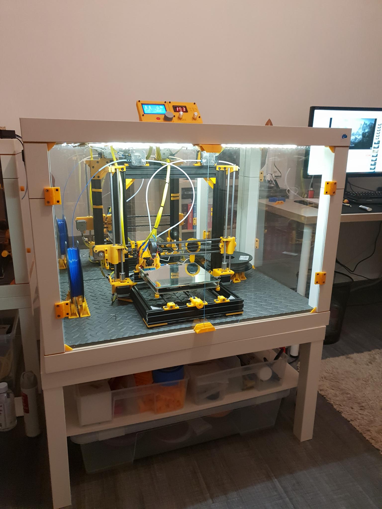

  1. salut a tous, je me separe de mon am8 car je suis passé a plus gros c'est donc une am8 full rails mgn12h, tete d'impression chimera e3d (original), 2 extrudeurs titan e3d (original) etc elle sous caisson fait maison, ce caisson est equipé de portes plexiglass (fermeture aimantée), d'un controle de l'eclairage et controle de la ventilation ( 2 noctua 120mm, tres silencieux) l'electonique est fixé derriere le caisson, carte mere mks gen 1.4, driver tmc 2208, l'imprimante est vraiment super silencieuse alimentation 12v ventilé, mosfet pour le bed etc c'est une machine qui marche du feu de dieu, tout les composants sont quasi neuf et l'entretien est fait scrupuleusement j'en demande 500 euros sans les frais de port

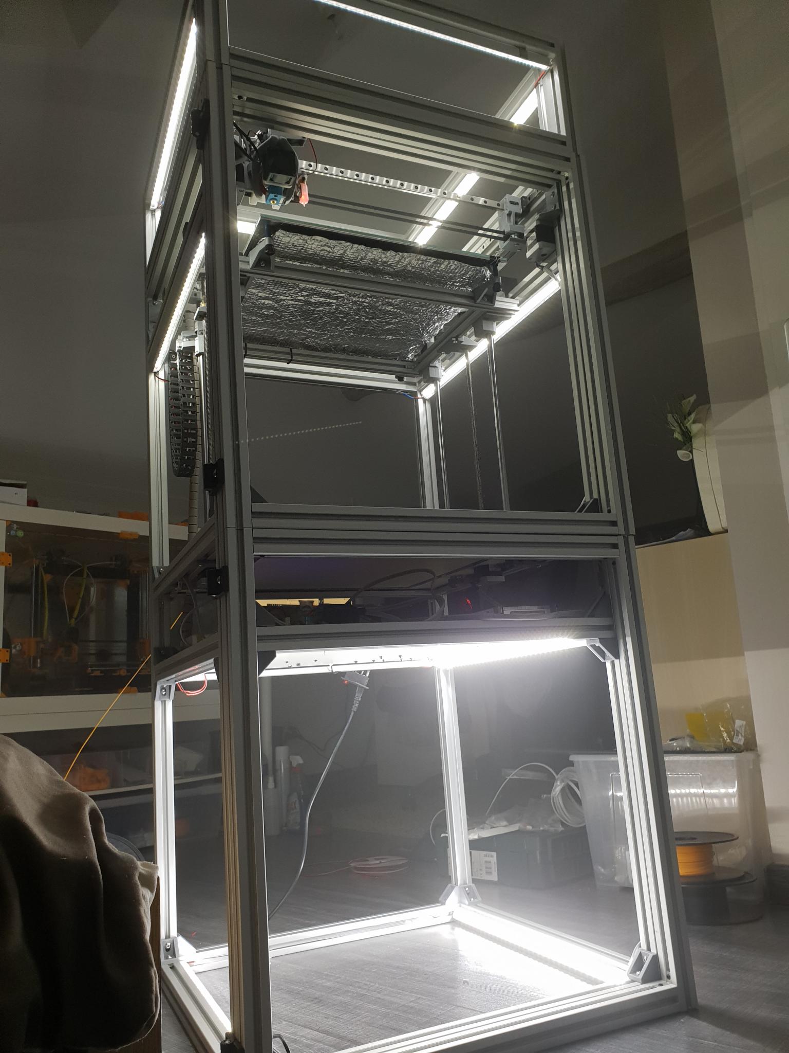

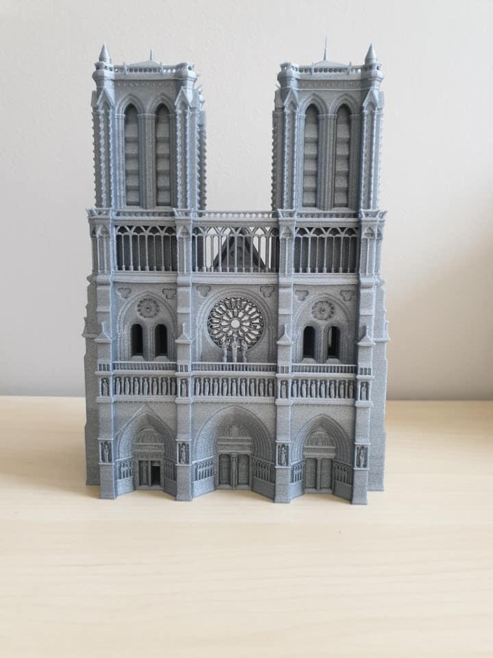

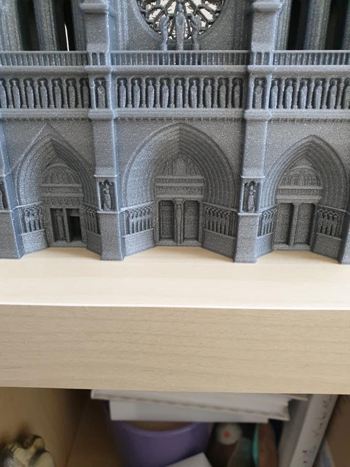

  2. salut a tous, des nouvelles du bébé, elle est enfin fini et elle imprime super bien, je suis hyper fiere de ma creation j'ai printé notre dame de paris, c'est une bonne piece pour tester les capacités de la machine, elle s'en sort tres bien j'aurais 1 an et pas mal d'argent pour la monter mais au final ca a valu le coup
  3. merci du dibond alu 3mm

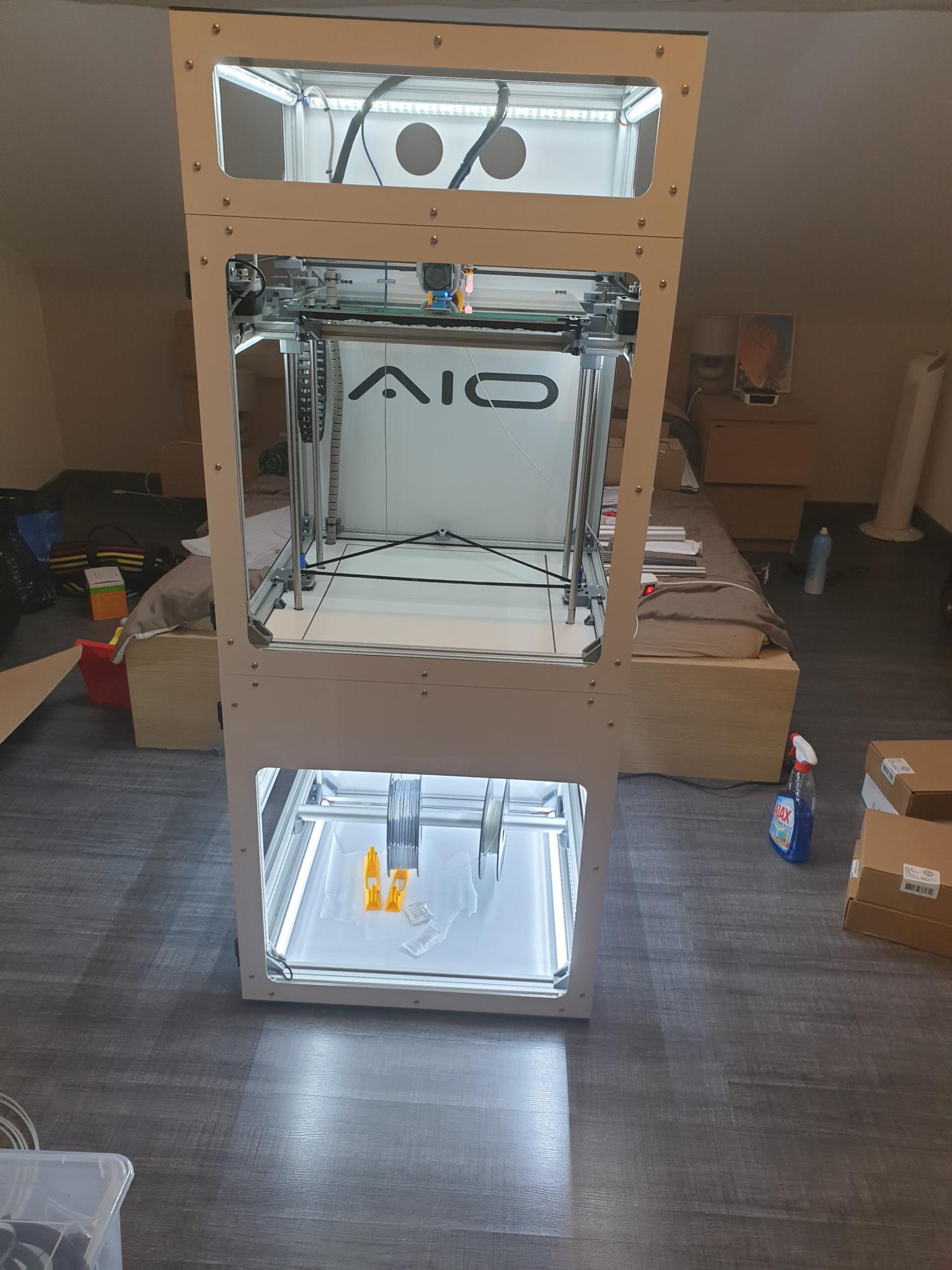

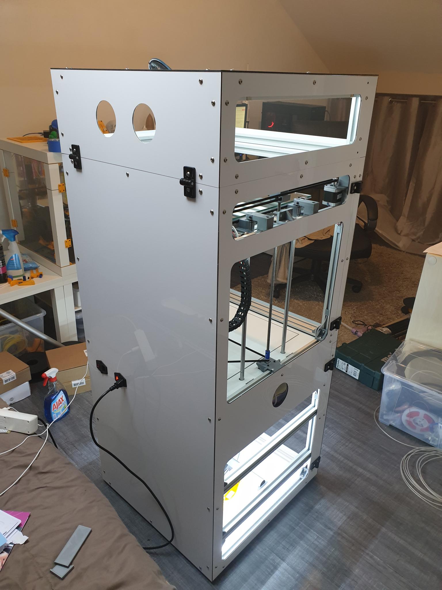

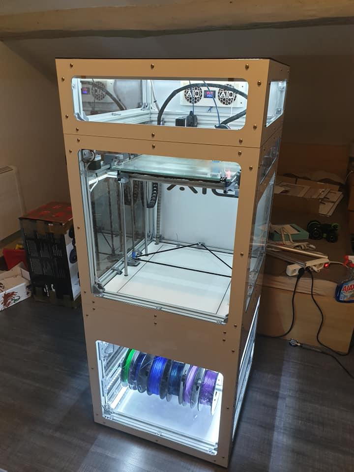

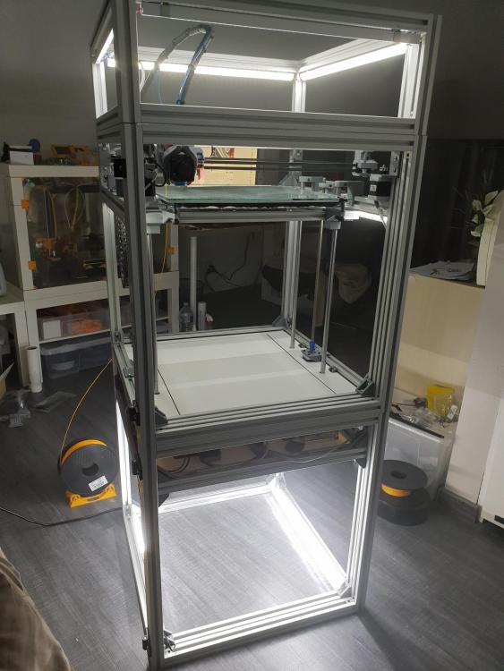

  4. Salut a tous Je viens donner des nouvelles du monstre L'habillage est posé, il faut que je commande le plexi maintenant il manque encore les ventilateurs, je les pose dans la semaine Par contre elle pese une tonne, le jour ou je dois la descendre il me faudra une grue

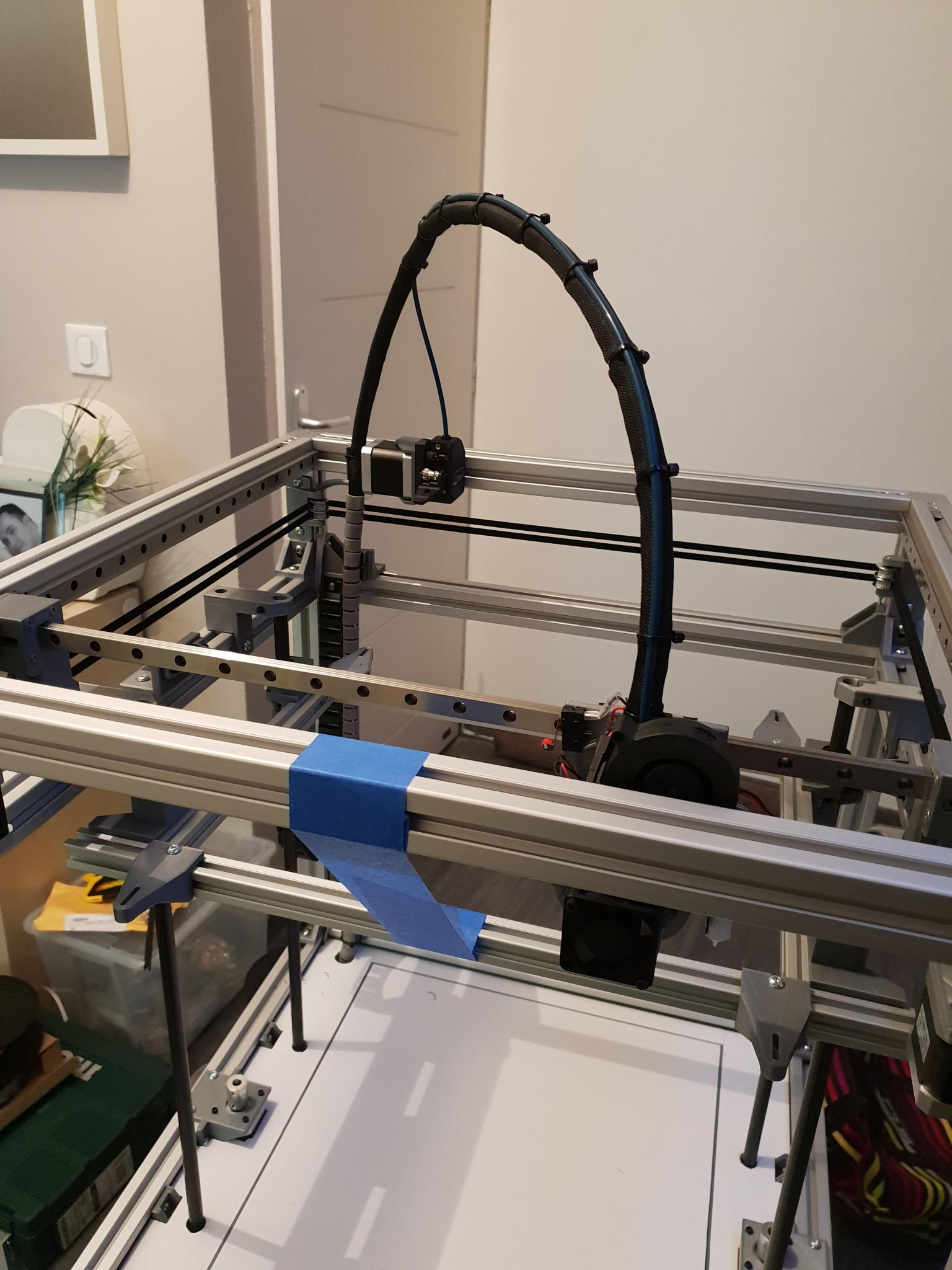

  5. Salut à tous La bete à enfin orienté aujourd'hui, va falloir des réglages mais au moins elle fonctionne

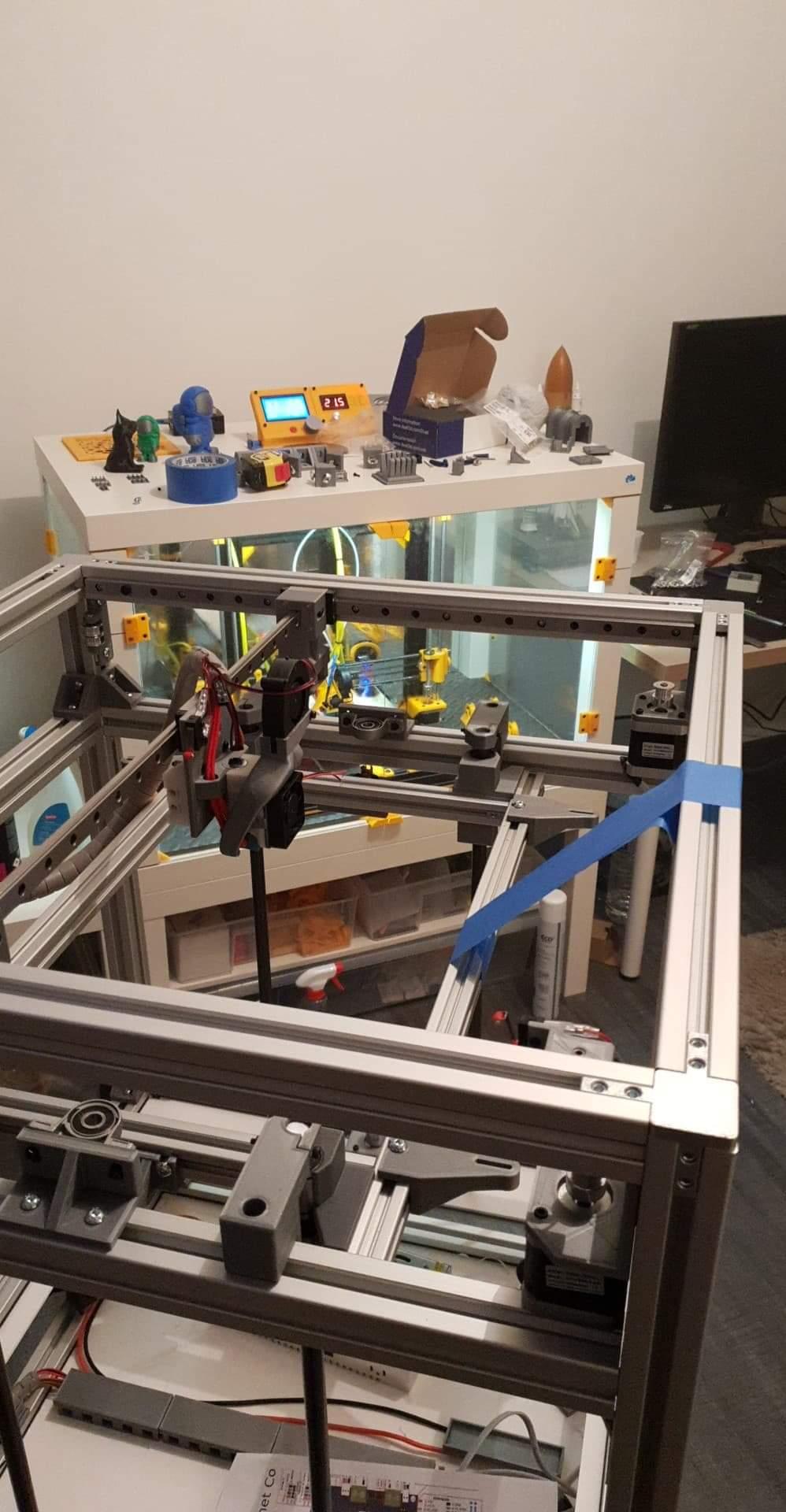

  7. Petites avancées du jour

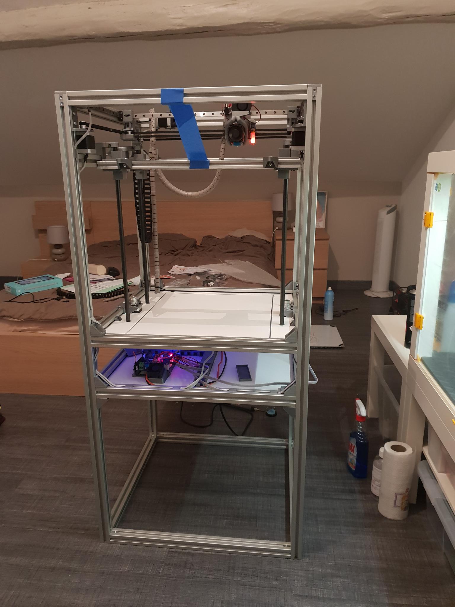

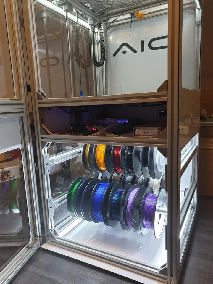

  12. Sur ma machine j'ai des nema 400 pas en 2.4A donc duet obligé Les drivers de la duet sont top, super silencieux et puissant, la capacité de la carte sont juste dingue (chamber heater, possibilité d'avoir jusqu'à 7 extrudeurs (kraken 4 buses) le wifi intègré, le web control accessible depuis n'importe où (pc smartphone tablette etc) Voici pour ma machine La photo a 1 semaine, beaucoup de choses ont changé depuis Voici la dernière tête d'impression
  13. une mks sgen fait mieux que la duet wifi je demande a voir @cylon je ne peux que te conseiller la duet wifi, c'est de la bombe cette carte, certe elle coute un peu cher mais la cm c'est le plus important dans une imprimante, il ne faut pas lésiner la dessus, de plus tu peux te passer de l'ecran, la duet a le duetwebcontrol https://duet3d.dozuki.com/Wiki/Duet_Web_Control_Manual quand a ratrig ils sont hors de prix, j'avais fais un panier chez eux et au final motedis est 3x moins cher et au vue du monstre que je monte je ne pouvais pas me permettre de mettre 700 euros dans des profilés aluminium
  14. salut a tous, le projet avance plutot bien, j'attend encore les pieces pour pouvoir avancer la cm est monté, le cable management est commencé, les axes c'est ok, dans pas longtemps elle fera ses premiers tours de poulies
