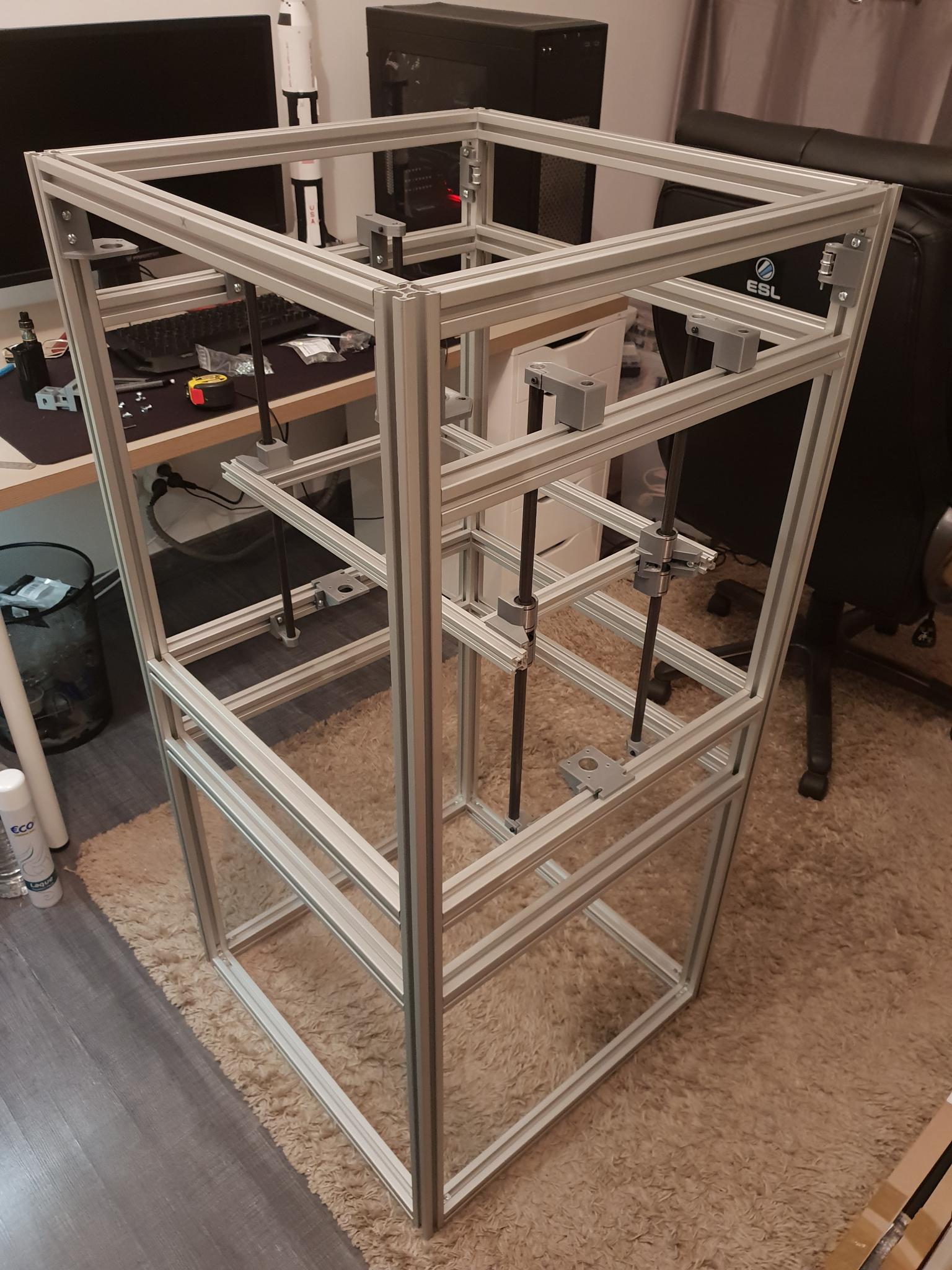

Sur ma machine j'ai des nema 400 pas en 2.4A donc duet obligé Les drivers de la duet sont top, super silencieux et puissant, la capacité de la carte sont juste dingue (chamber heater, possibilité d'avoir jusqu'à 7 extrudeurs (kraken 4 buses) le wifi intègré, le web control accessible depuis n'importe où (pc smartphone tablette etc) Voici pour ma machine La photo a 1 semaine, beaucoup de choses ont changé depuis Voici la dernière tête d'impression -

salut a tous, le projet avance plutot bien, j'attend encore les pieces pour pouvoir avancer la cm est monté, le cable management est commencé, les axes c'est ok, dans pas longtemps elle fera ses premiers tours de poulies

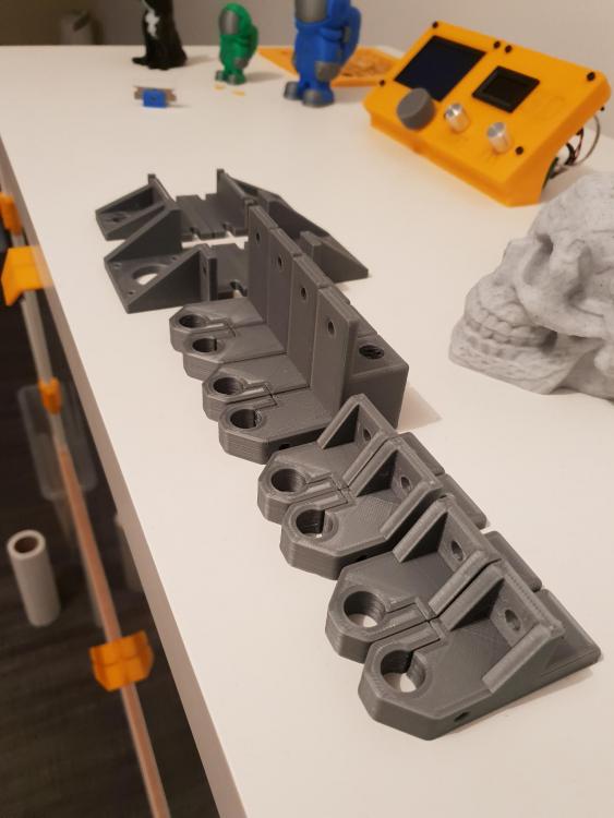

Salut à tous Déjà les premiers soucis, mes nema 17 n'ont pas de meplat pour les poulies d'entraînements Je vais devoir jouer du dremel

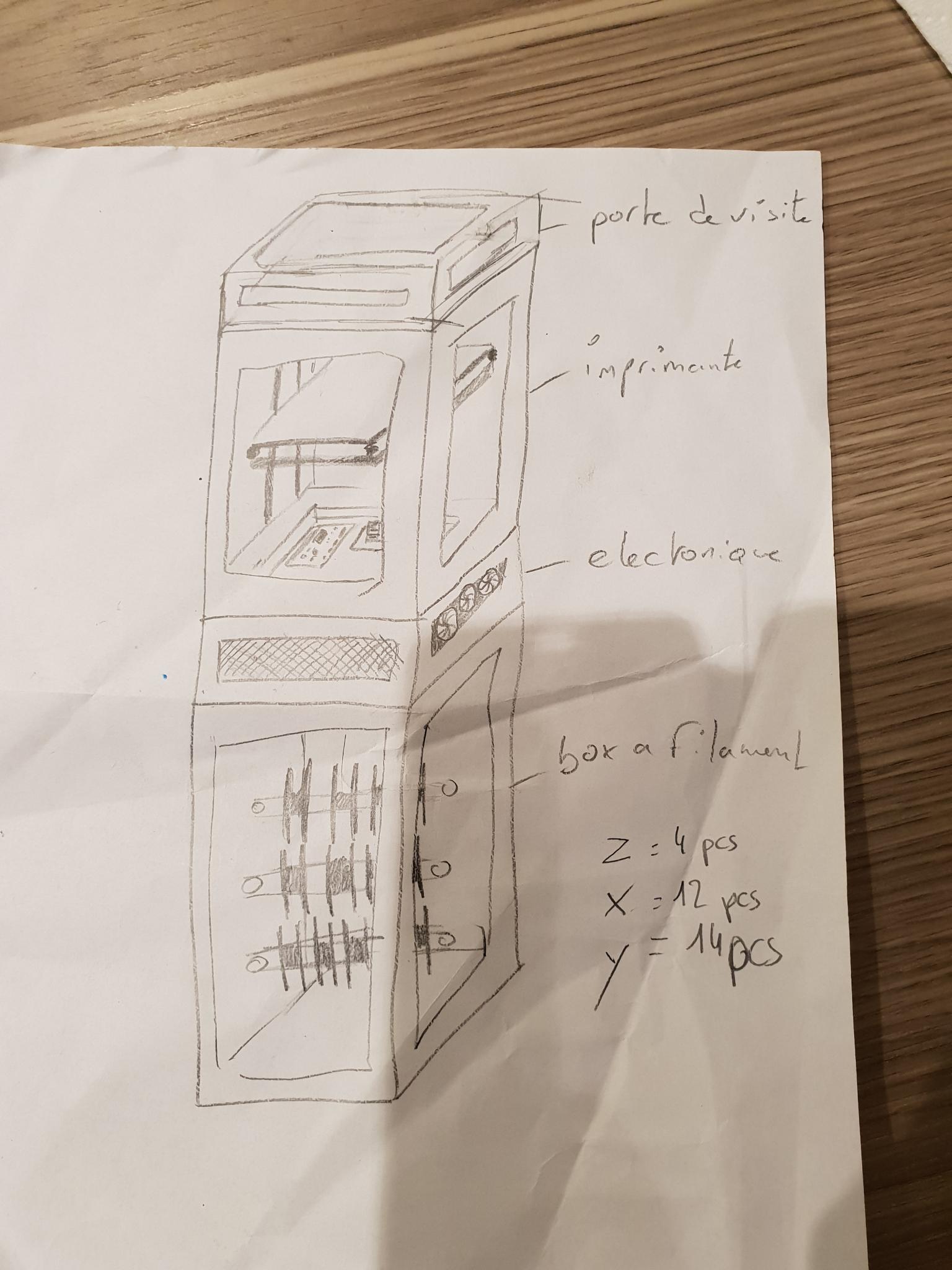

Salut à tous J'ai commencé mon projet hypercube Au programme, xy sur rails mgn12, cm duet wifi, 5 moteur 400 pas 2.4A, un bed 220v de 400x400 sur une plaque alu de 4mm, e3dv6 gold, palette2 etc Le projet final devrait ressembler à ça
