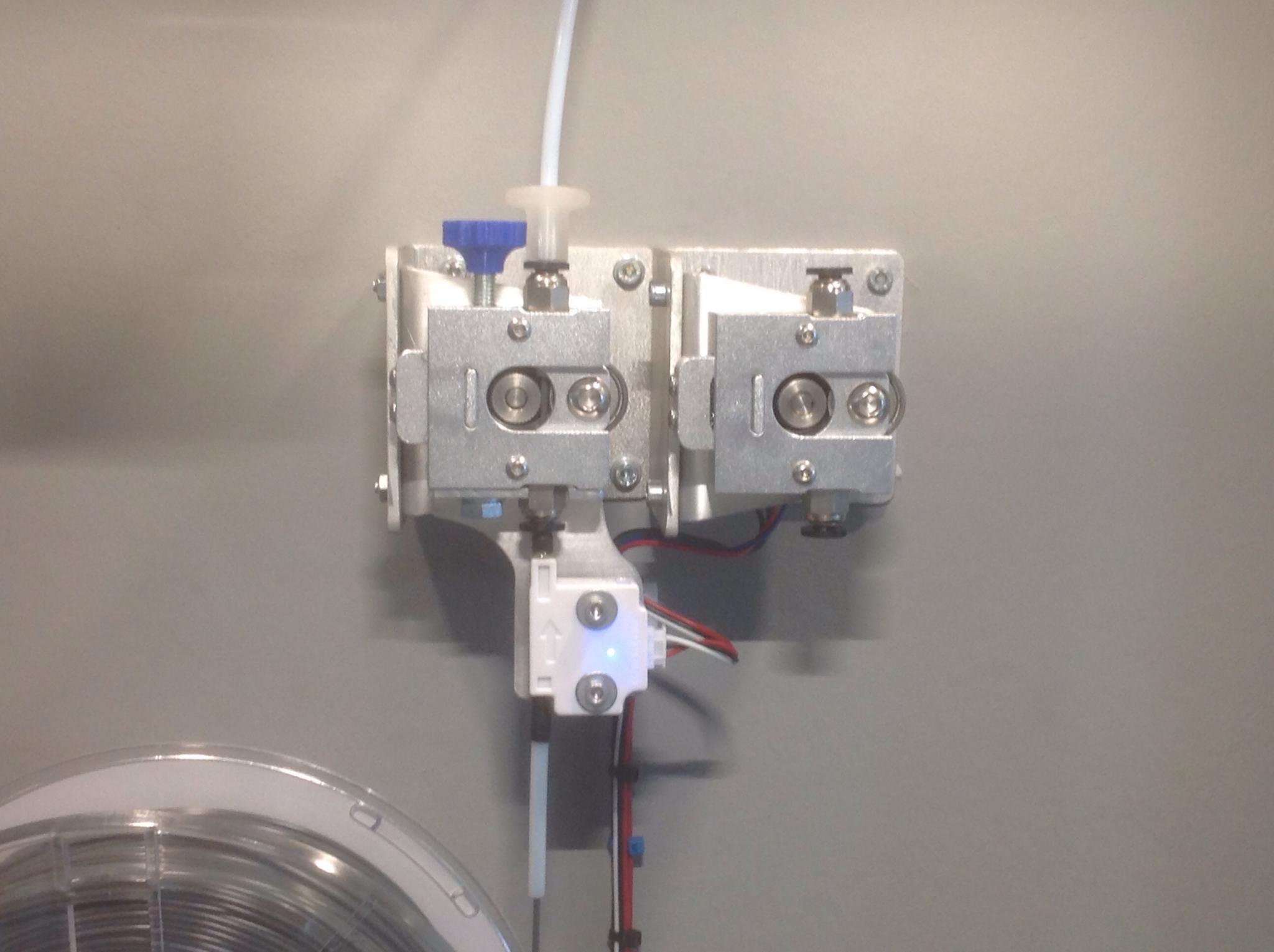

    Flsun 3D Cube
    Le détecteur de filament à été relié directement sur l'écran pour une question de facilité Je ne sais pas comment j'ai pu m'en passé avant

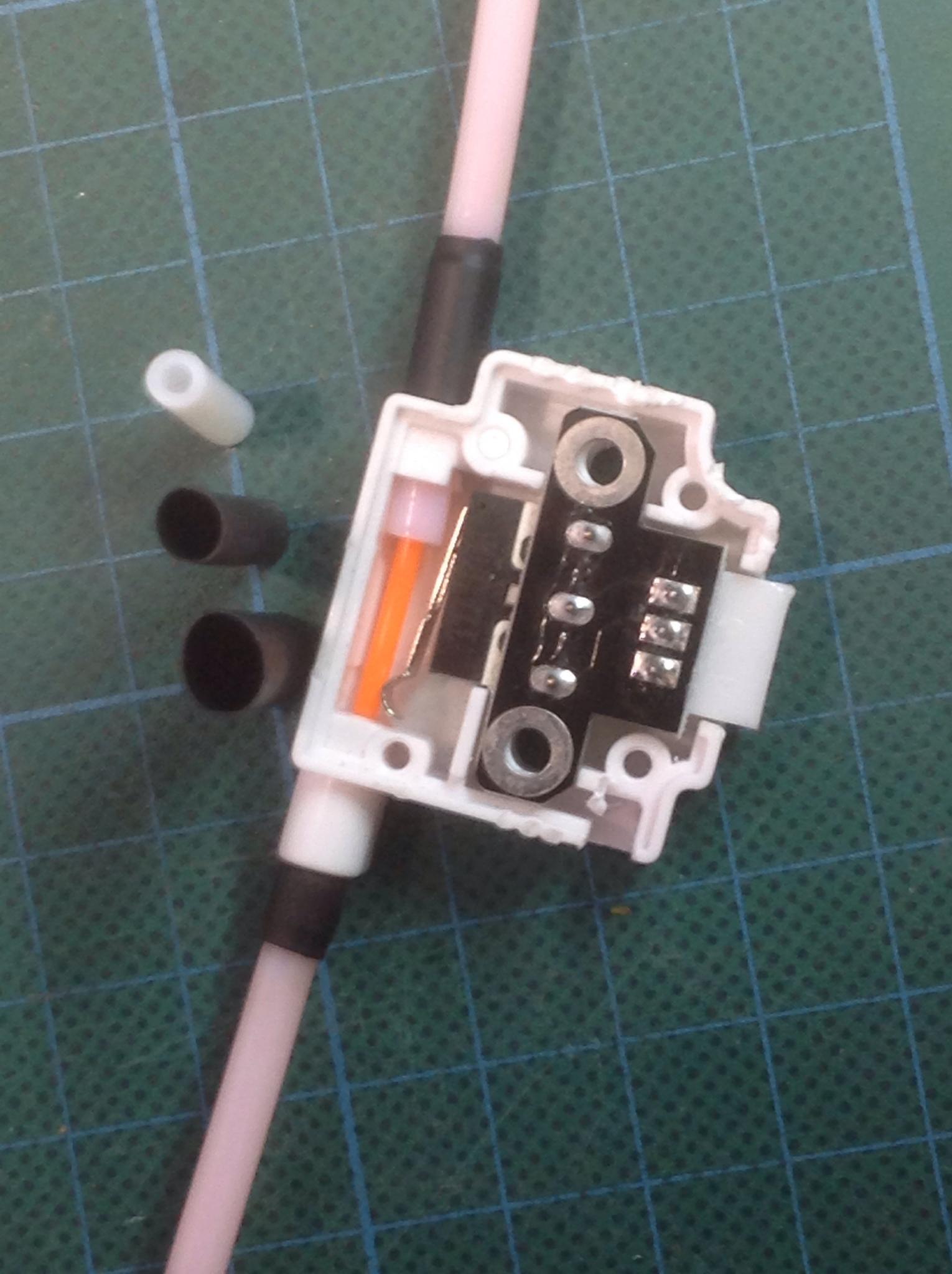

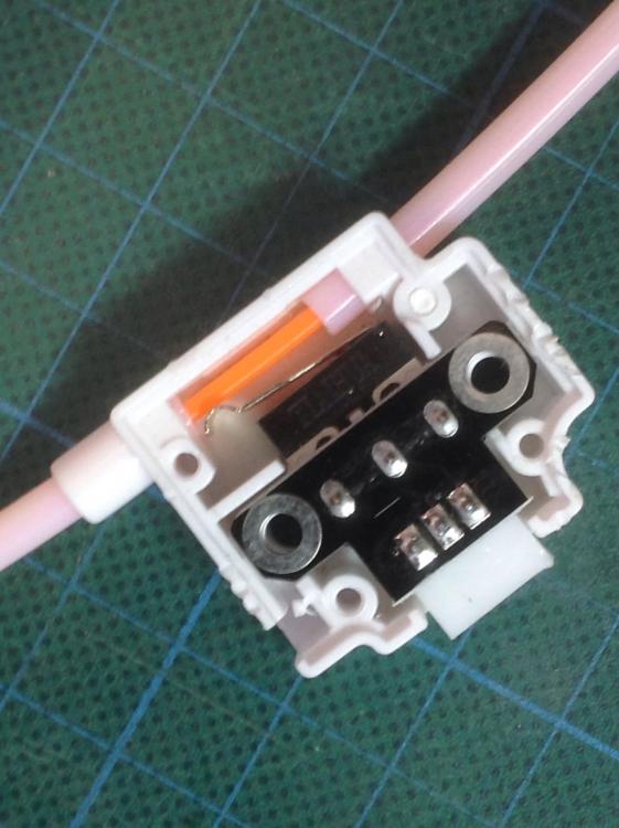

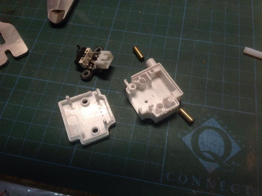

    Flsun 3D Cube

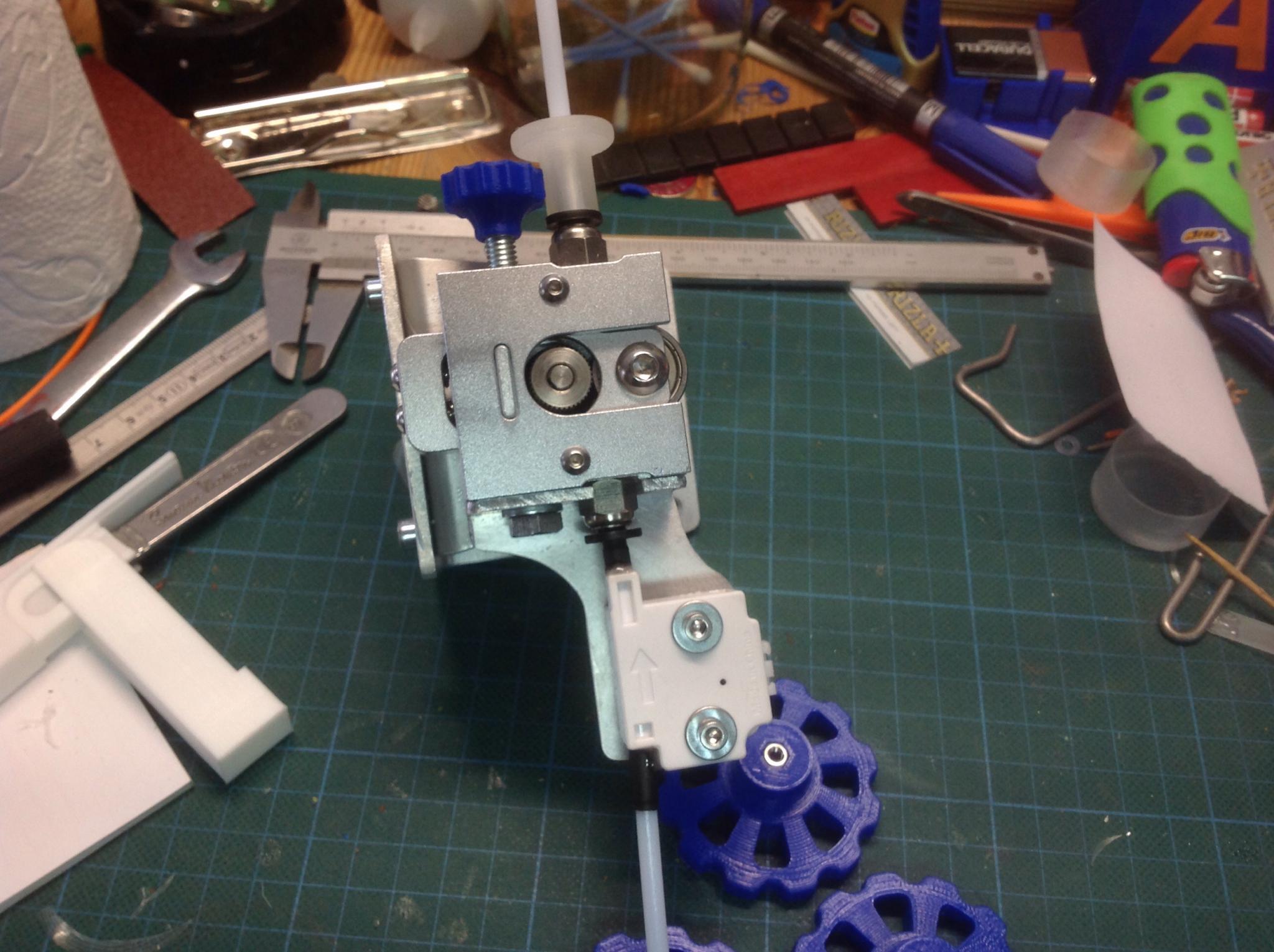

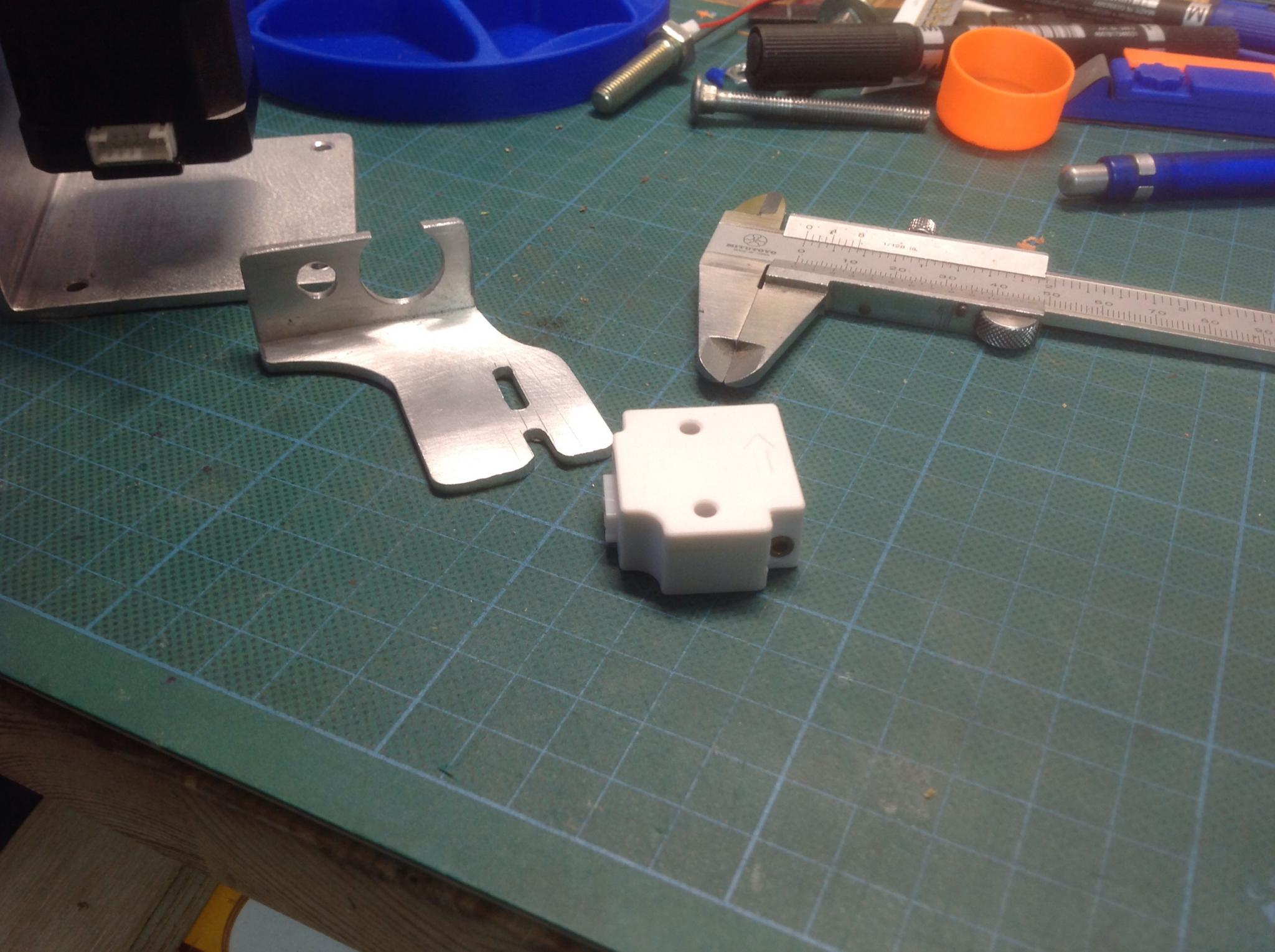

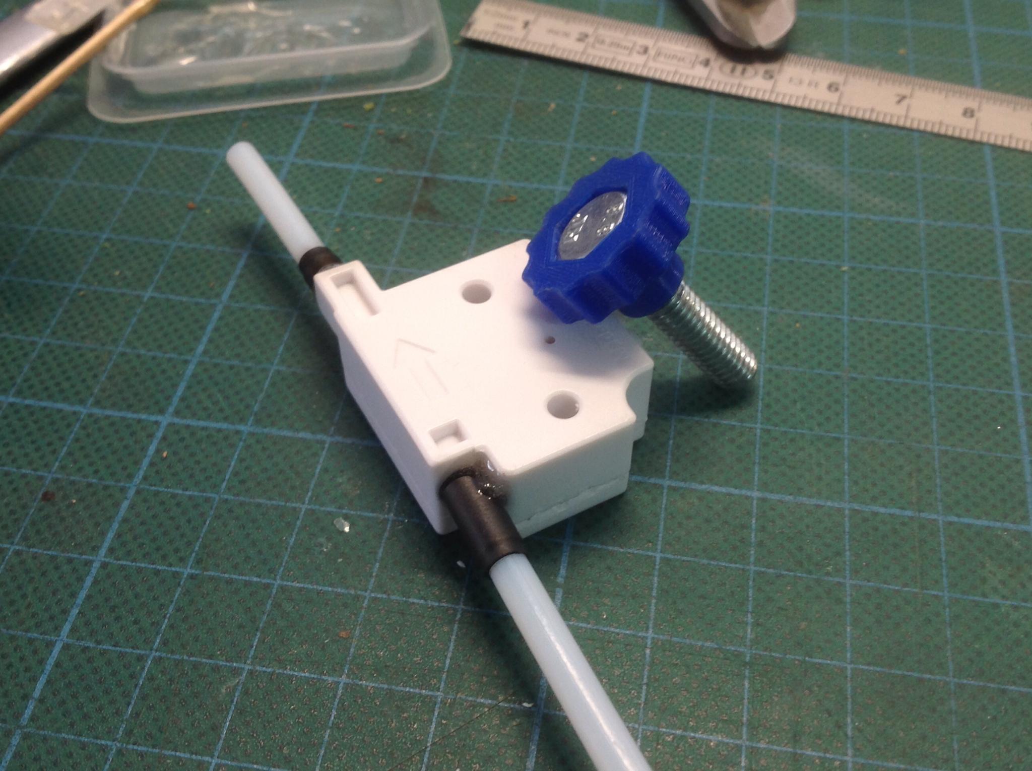

    Bonjour à tous je viens de m'apercevoir que j'ai oublié de vous présenter le système d'extradeur coupler au détecteur de fin de filament low cost amélioré Le détecteur ainsi que sont support On ouvre le biniouEt on retire les deux petites pièce en laiton On agrandit le trou diamètre 4 pour y insérer un morceau de tube ptfe On fixe le tout avec elle la gaine thermomètre et un peu de colle UV la molette sert à verrouiller l 'extruder en position ouverte lors du changement de filament

    J'allais oublié,les extrudeurs Bulldog ,et la détection de fin de filament à vous présenter je reviens bientôt

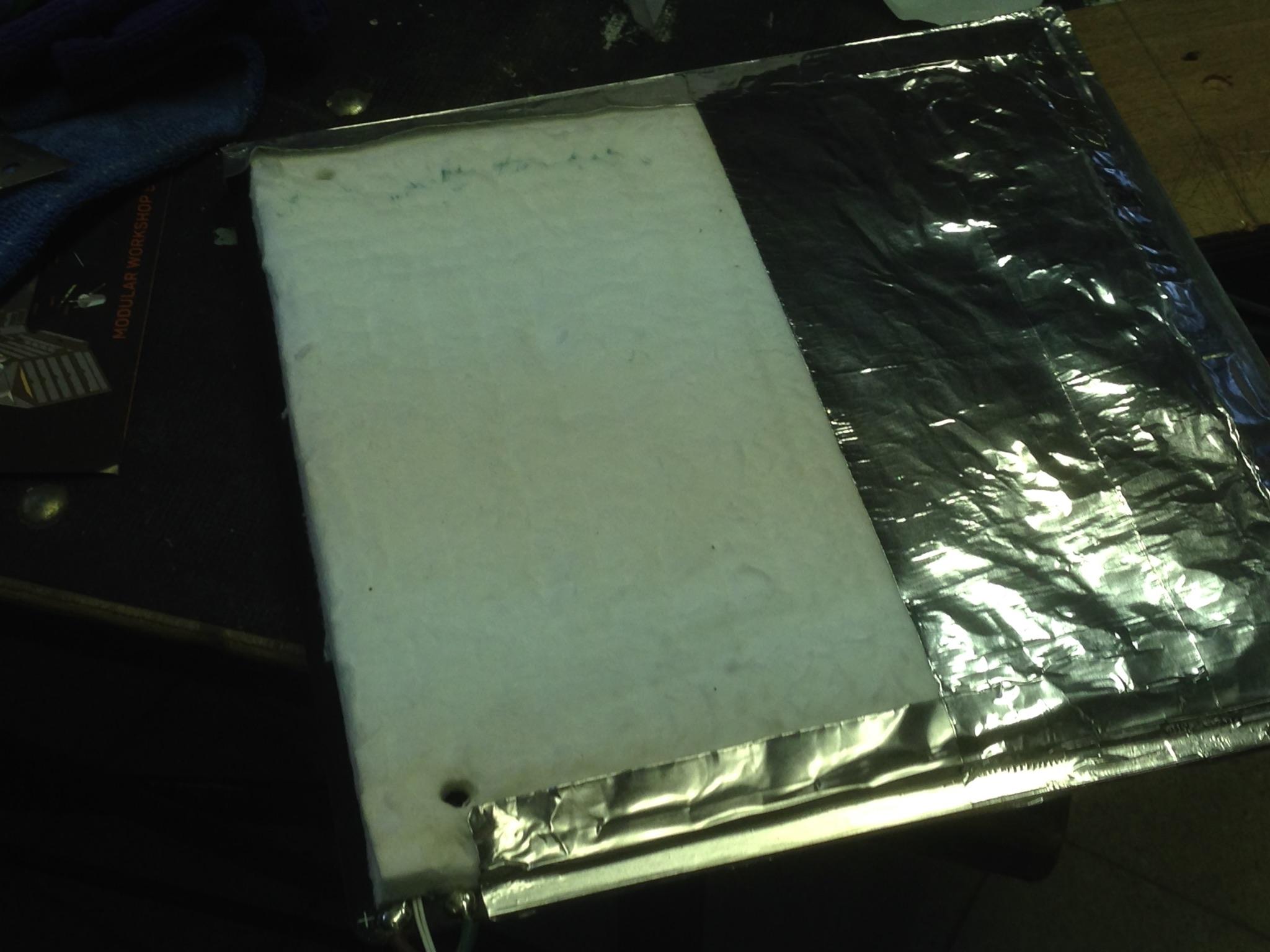

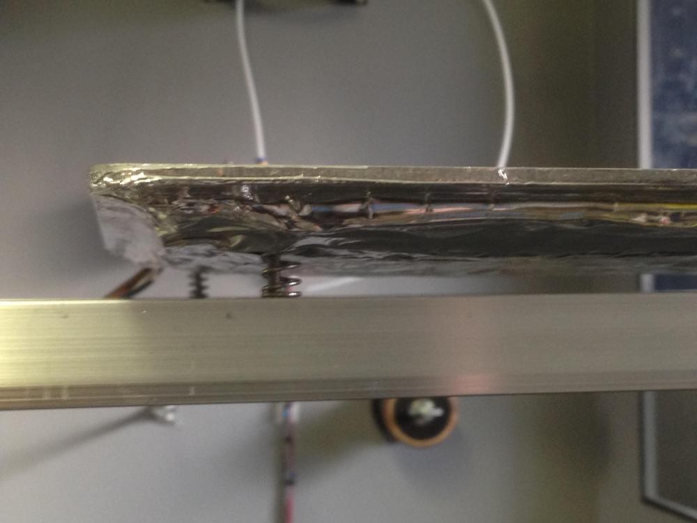

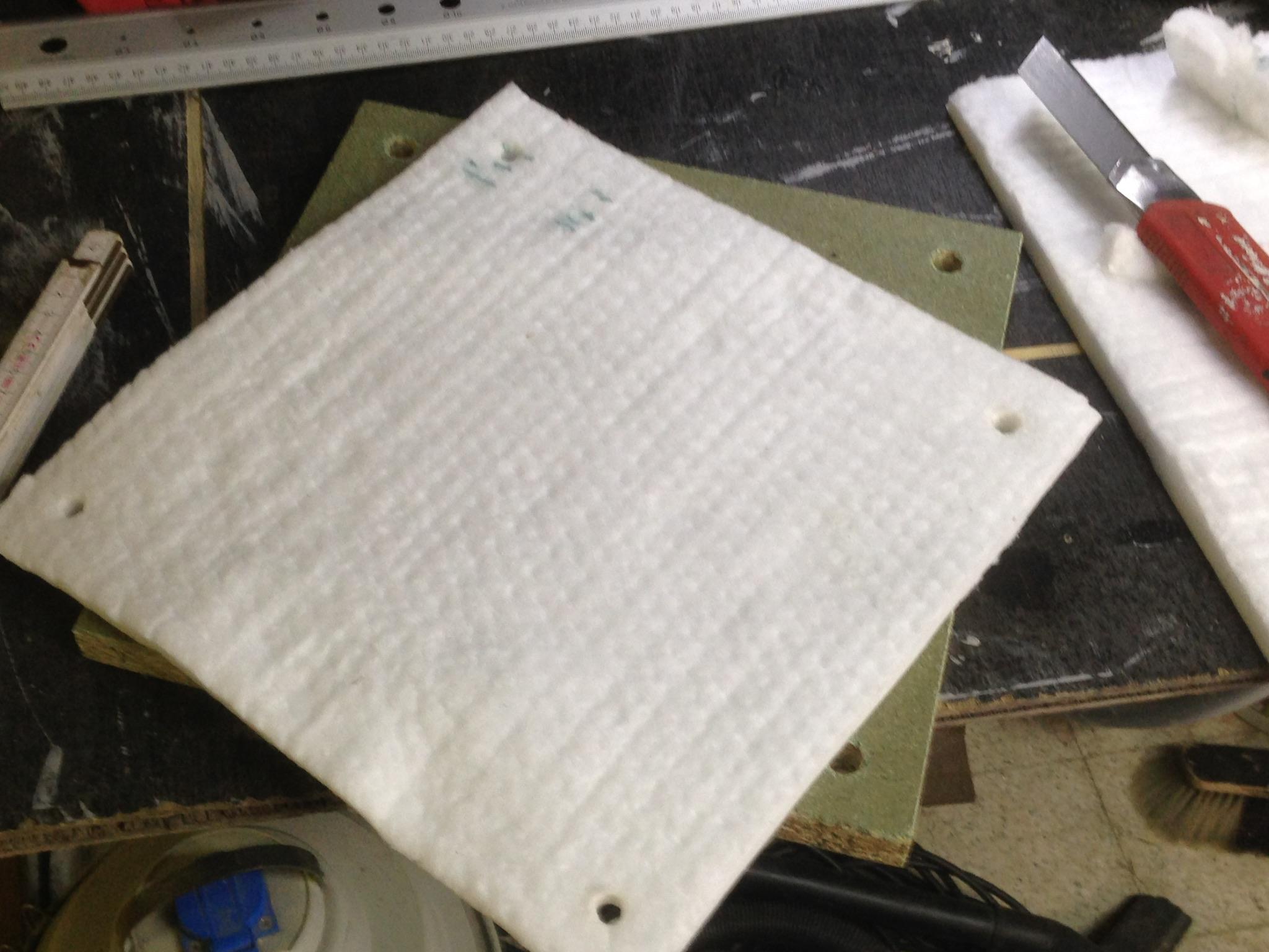

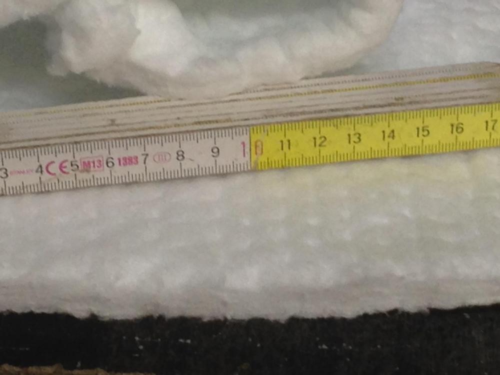

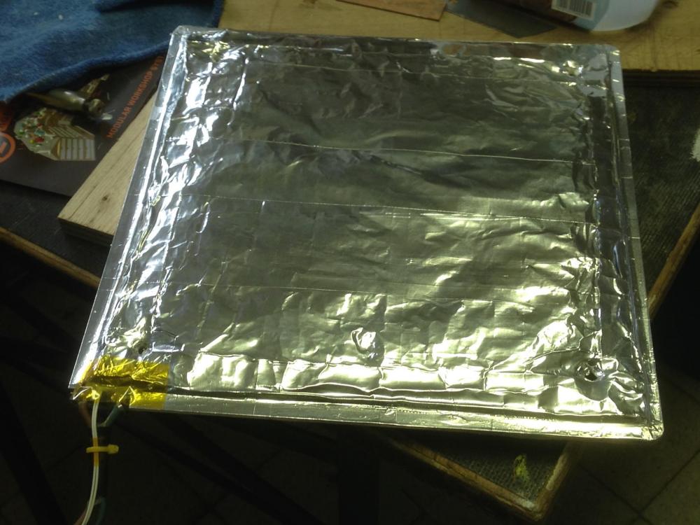

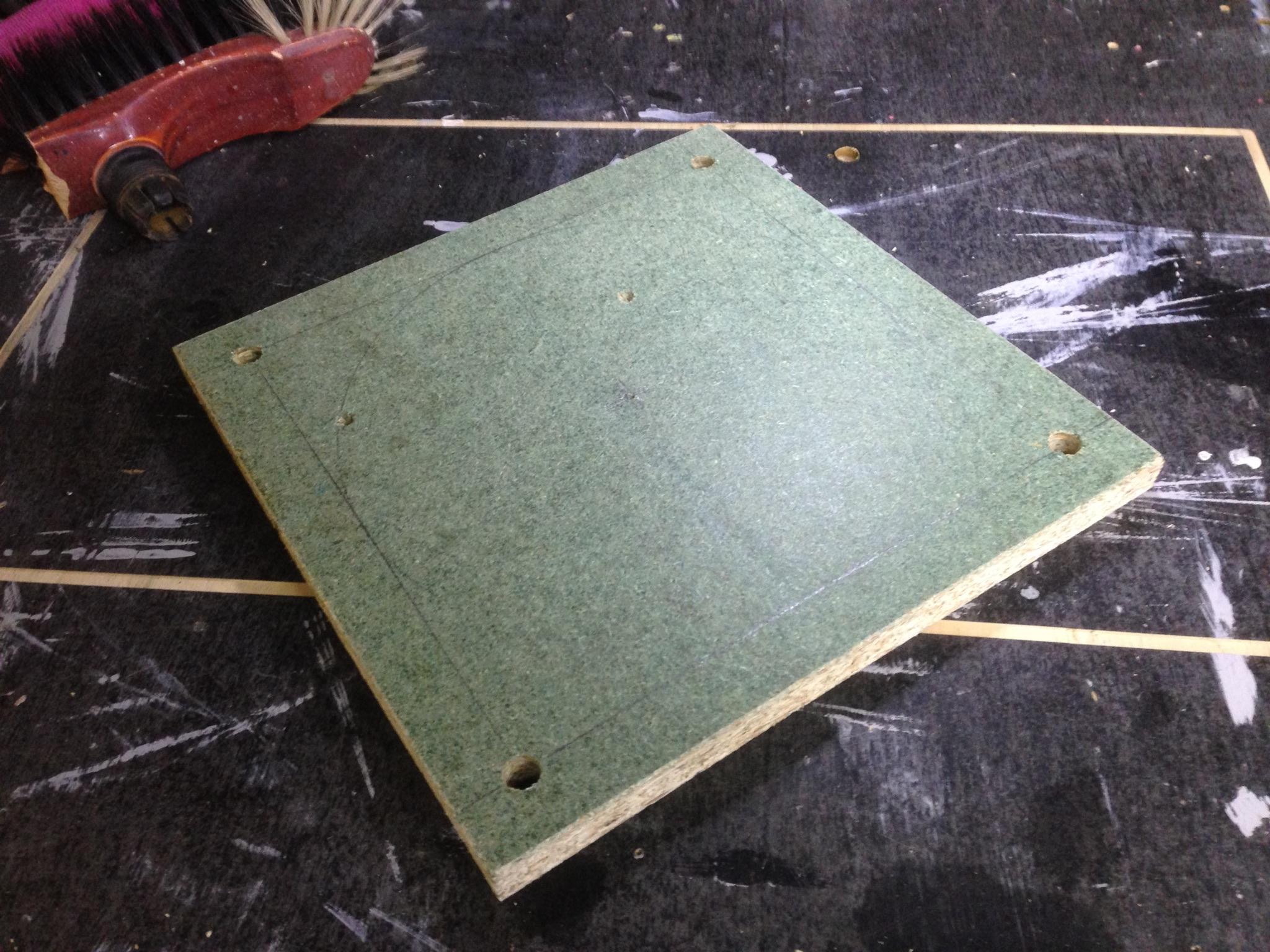

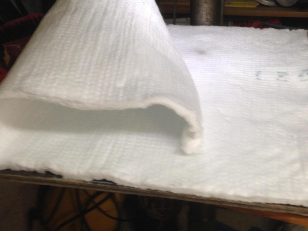

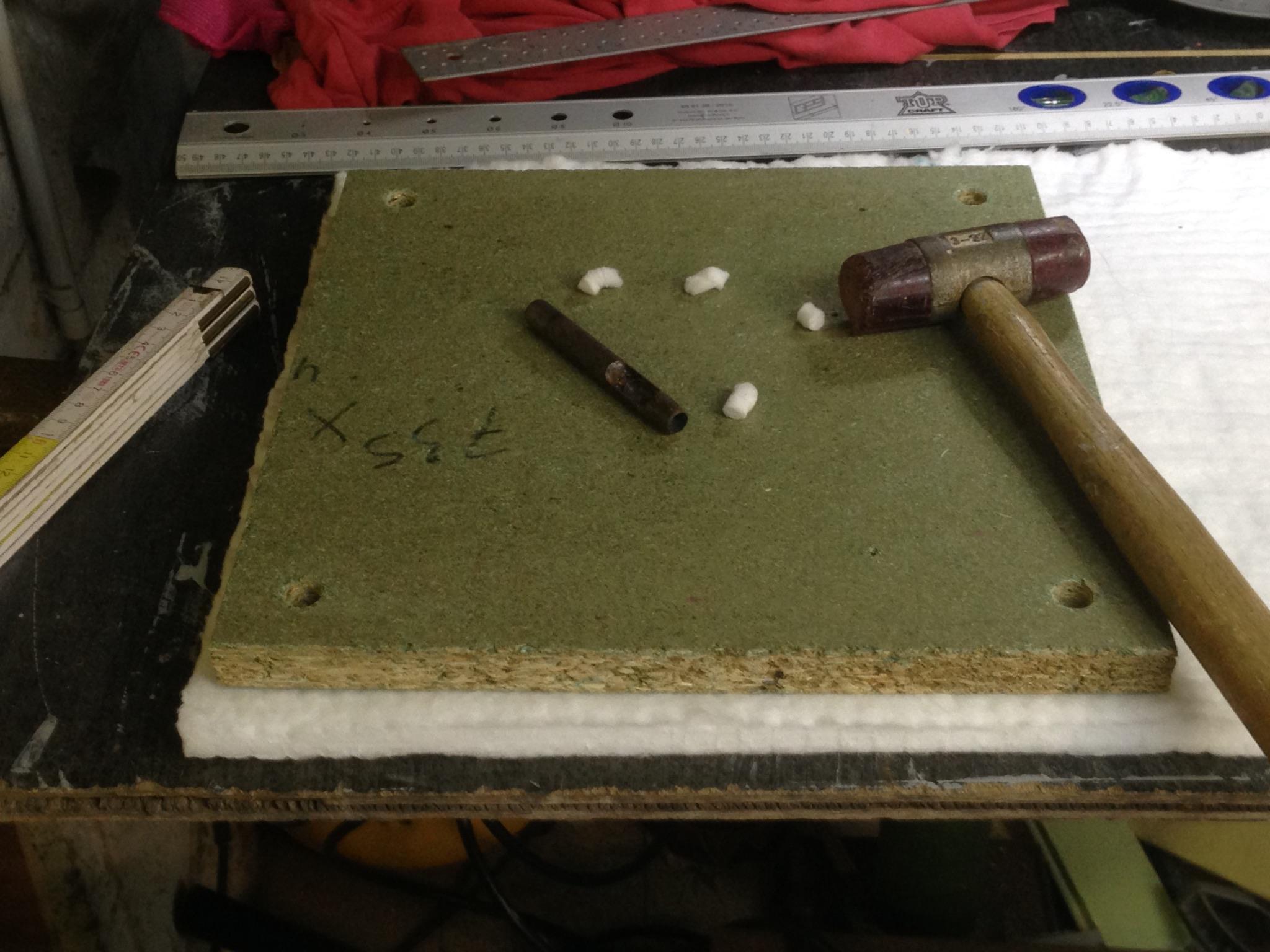

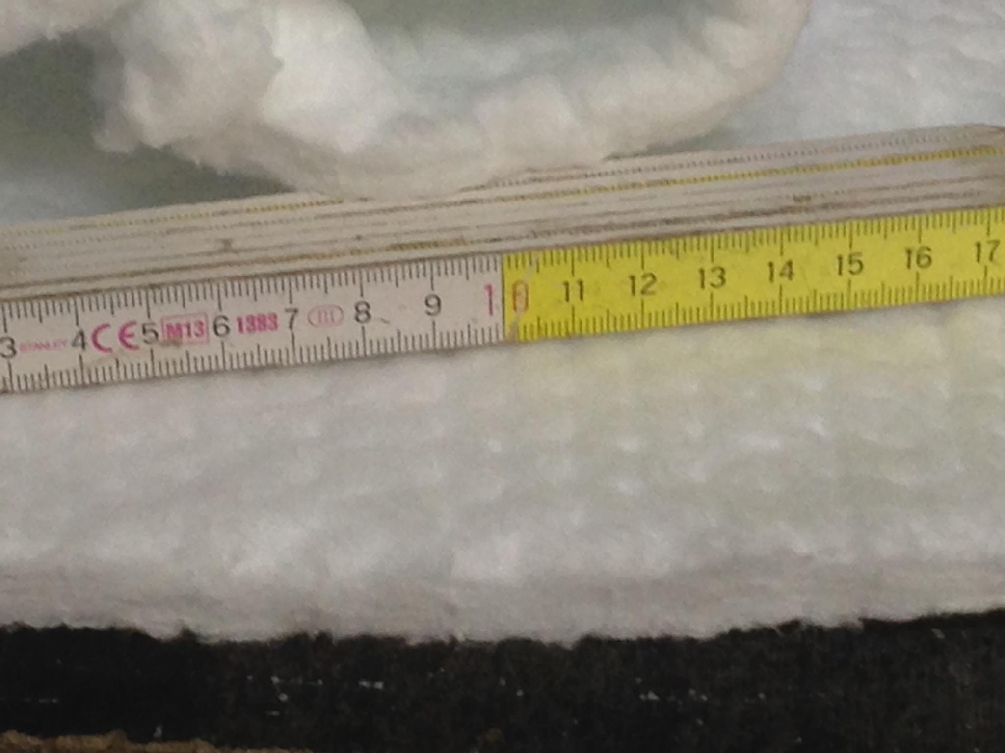

    Isolation du Bed faite avec de la laine de céramique 13mm, trouvé chez un marchand de matériaux matériel utilisé dans l'isolation thermique pour la protection anti feu elle est vendue au mètre en rouleaux de 60cm de large et existe en 25mm épaisseur 9,50 €/M en 13mm & 17,50€/M en 25mm On on commence par un cabarit qui vas bien pour la coupe un morceau panneaux quelconques 4 trous et le tour est joué Ensuite un petit coups d'emporte pièce pour les trous ,un coup de cutter,et l'affaire est dans le sac Un magnifique matelas bien douillet pour notre Bed reste plus que l'emballage ,Tape aluminium et un petit bout de Kapton faite en deux couches croisées Voila le le Bed est prêt

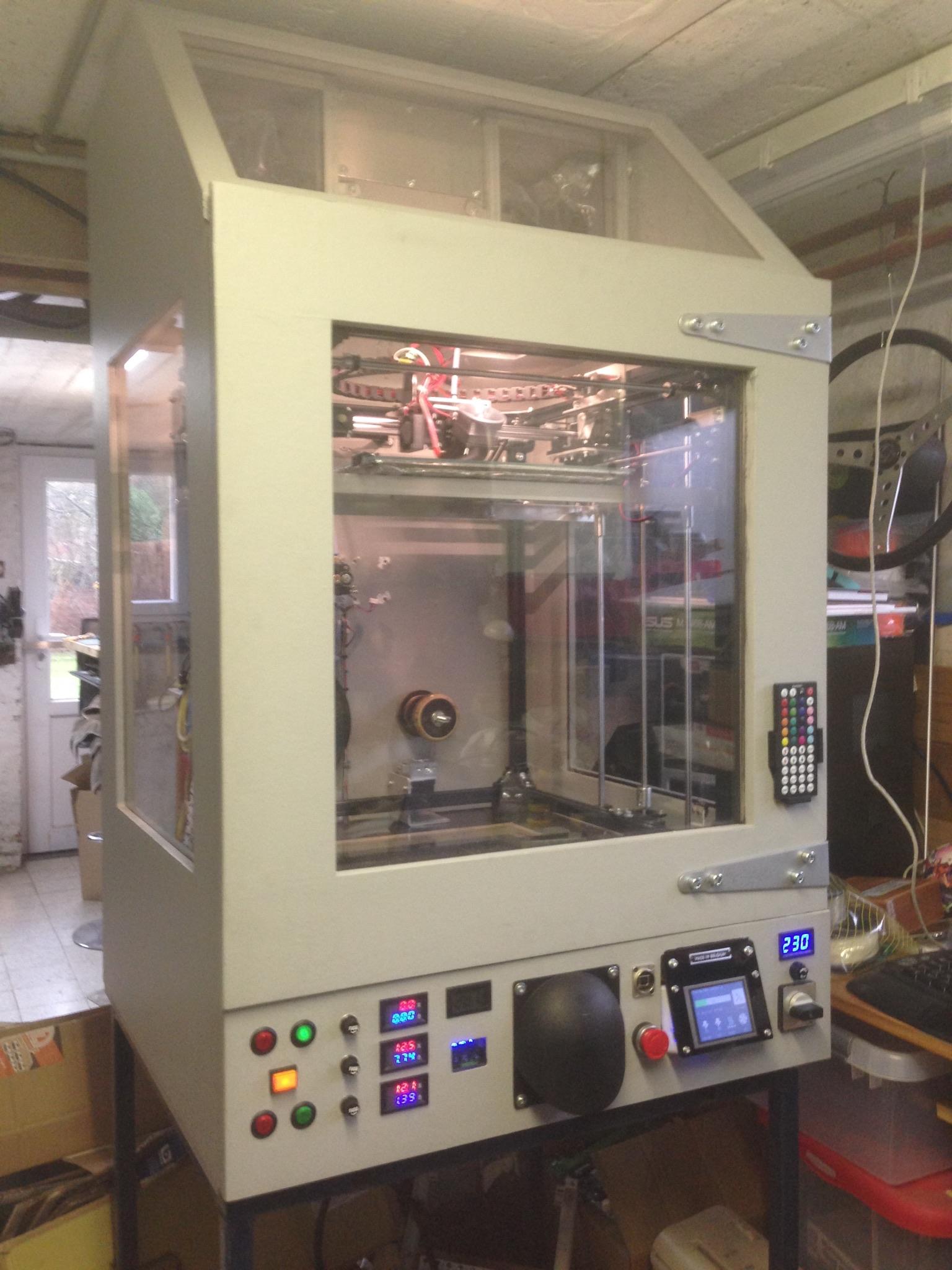

    Flsun 3D Cube

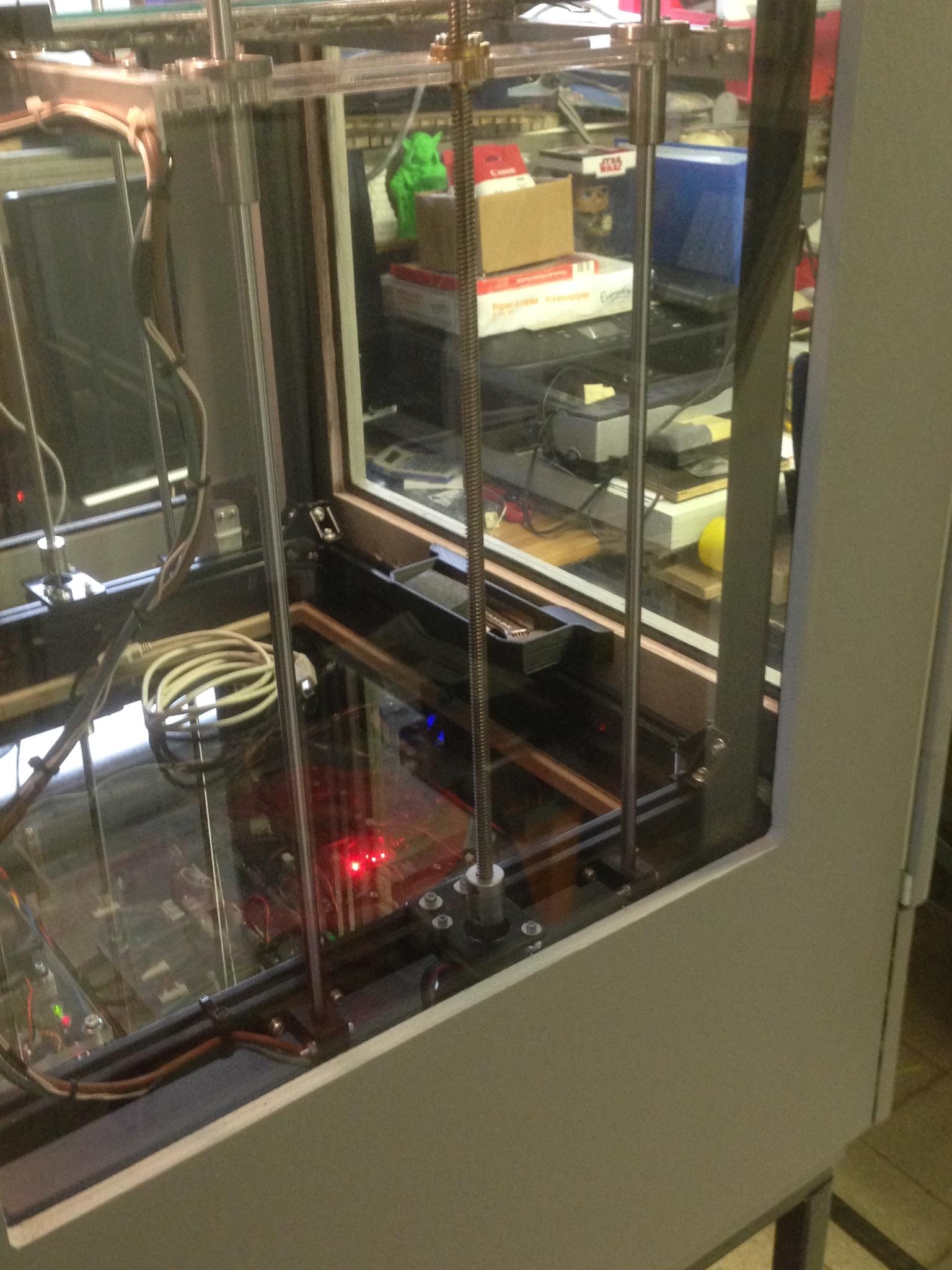

    Bonjour à tous petit retour sur les différentes améliorations effectué en se début d'année j'ai enfin pris la peine de fabriquer la porte basique mais efficace !! je vais pouvoir enfin essayer d'autres filaments ,fini les courants d'air!!! Petite vue par l'intérieur.
