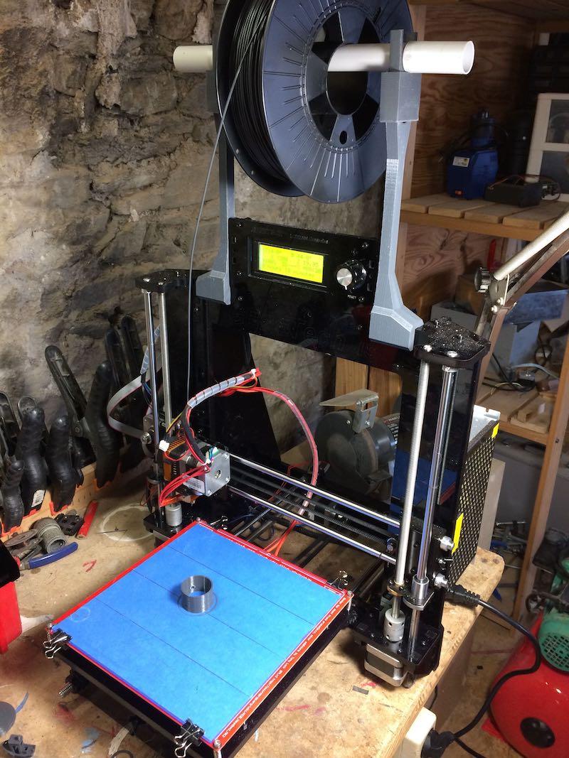

  1. De retour chez moi, j'ai regardé la configuration de Cura. Je n'avais pas l'onglet "Extrudeur" la la fenêtre "Paramètres de la machine". C'est pour cela que je m'orientais sur une modif au niveau du Gcode. J'ai mis à jour Cura et l'onglet "Extrudeur" est apparu. J'ai mis -13mm pour X et maintenant l'impression est bien centrée. Merci pour ton aide Elric !

  3. Comme djwizzer j'ai une ProB et j'imprime avec Cura car Impossible de la faire dialoguer avec Repetier sous Mac. Si tu peux détailler comment tu modifies le décalage buse en X et Y dans Cura. J'ai fait une demande similaire ICI. Merci.
  4. Bonjour, Merci pour cette réponse précise. En fait, je n'ai jamais pu dialoguer avec l'imprimante en USB. Donc pour le moment impossible d'intervenir au niveau de Marlin. Je suis sur Mac. je n'ai pas trouvé de tuto adapté à ma situation. C'est pour cela que j'essaye d'intervenir au niveau du Gcode via Cura. Mais ce n'est peut-être pas possible.
  5. Je cherche toujours à régler mon problème de centrage de l'impression sur le plateau. Je suppose que cela ce gère dans le Gcode. J'ai essayé, en ajoutant la commande G92 X13.0, mais sans succès l'impression de décale complètement en bout de plateau alors qu'il faut que je décale l'axe X de 13mm en positif (vers la droite) voici le gcode du début actuel : G21 ; set units to millimetersG90 ; use absolute positioning G90 ; use absolute positioning M82 ; absolute extrusion mode M104 S{material_print_temperature_layer_0} ; set extruder temp M140 S{material_bed_temperature_layer_0} ; set bed temp M190 S{material_bed_temperature_layer_0} ; wait for bed temp M109 S{material_print_temperature_layer_0} ; wait for extruder temp G28 W ; home all without mesh bed level G80 ; mesh bed leveling G92 E0.0 ; reset extruder distance position G1 Y-3.0 F1000.0 ; go outside print area G1 X60.0 E9.0 F1000.0 ; intro line G1 X100.0 E21.5 F1000.0 ; intro line G92 E0.0 ; reset extruder distance position
  6. Je continu mes tests. Les premiers essais avec le fil PLA de 5m livré avec l'imprimante étaient vraiment pas mauvais. Un fois le fil consommé, j'ai acheté une bobine de la marque ICE et les résultats sont moins bons. J'ai commandé du fil chez Geeetech en espérant retrouvé les même résultats qu'au début et c'est bien le cas. Voici un test, en noir le PLA Geeetech et en gris le ICE : J'ai toujours mon problème de paramètrage dans Cura. Le modèle est décalé par rapport au centre du plateau au moment de l'impression, et je ne sais pas comment agir pour corriger cela. Si quelqu'un à une idée...

  9. Bonjour à tous, J'ai une Geeetech I3 proB depuis quelques semaines. Le montage et les premières impressions de test se sont plutôt bien passées. J'ai pu imprimer entre autre le support de la bobine que l'on peut voir installé sur la photo. Après avoir fait les premiers tests avec de la colle en tube, j'ai choisi le scotch de peintre car les grandes pièces se décollaient systématiquement. Pour le réglage de la hauteur du plateau, le feuille d'imprimante 80g fait bien le job. J'imprime du PLA de la marque ICE à 55°c pour le plateau et 200°c pour la buse. Pour le travail des fichiers, je suis sur Mac et j'utilise CURA 3.1.0. j'ai essayé Repetier mais impossible de faire reconnaitre l'imprimante en USB. Donc CURA et transfert par carte SD et ça va très bien. Ma question concerne CURA : dans les presets d'imprimante, la I3 ProB n'existe pas. Je suis donc parti de celui de la Prusa I3 MK2. J'ai mis les bonnes valeurs du volume d'impression (200x200x180) et la buse à 0.3. J'ai aussi changé dans la fin du Gcode la valeur de Y, de 220 à 200 car le plateau tappait sur le chassis en fin d'impression en fin d'impression. Pour le reste j'ai laissé telle quelle la config d'impression, hauteur de couche à 0,2 et remplissage à 20 %. La première question est de savoir si il y a d'autres paramètres d'impression à modifier pour coller au mieux à mon imprimante en partant d'une config un peu différente (I3 MK2). La deuxième question concerne le placement de l'objet sur le plateau. Si dans CURA je le place au centre, il s'imprime en réalité vers la gauche et vers le fond comme on peut le voir sur la photo ci-dessus. Je ne sais pas où intervenir pour résoudre ce problème. Guy
