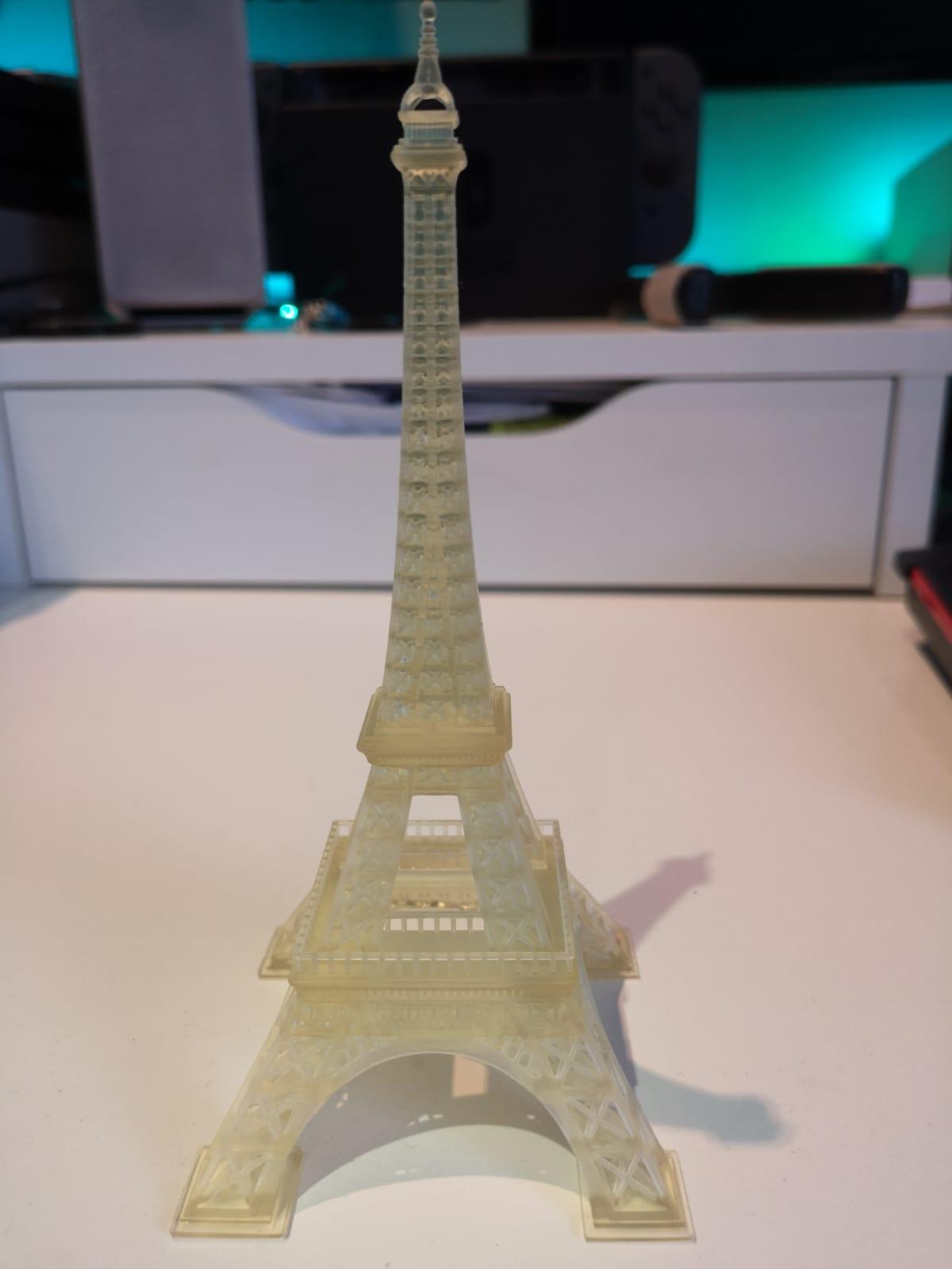

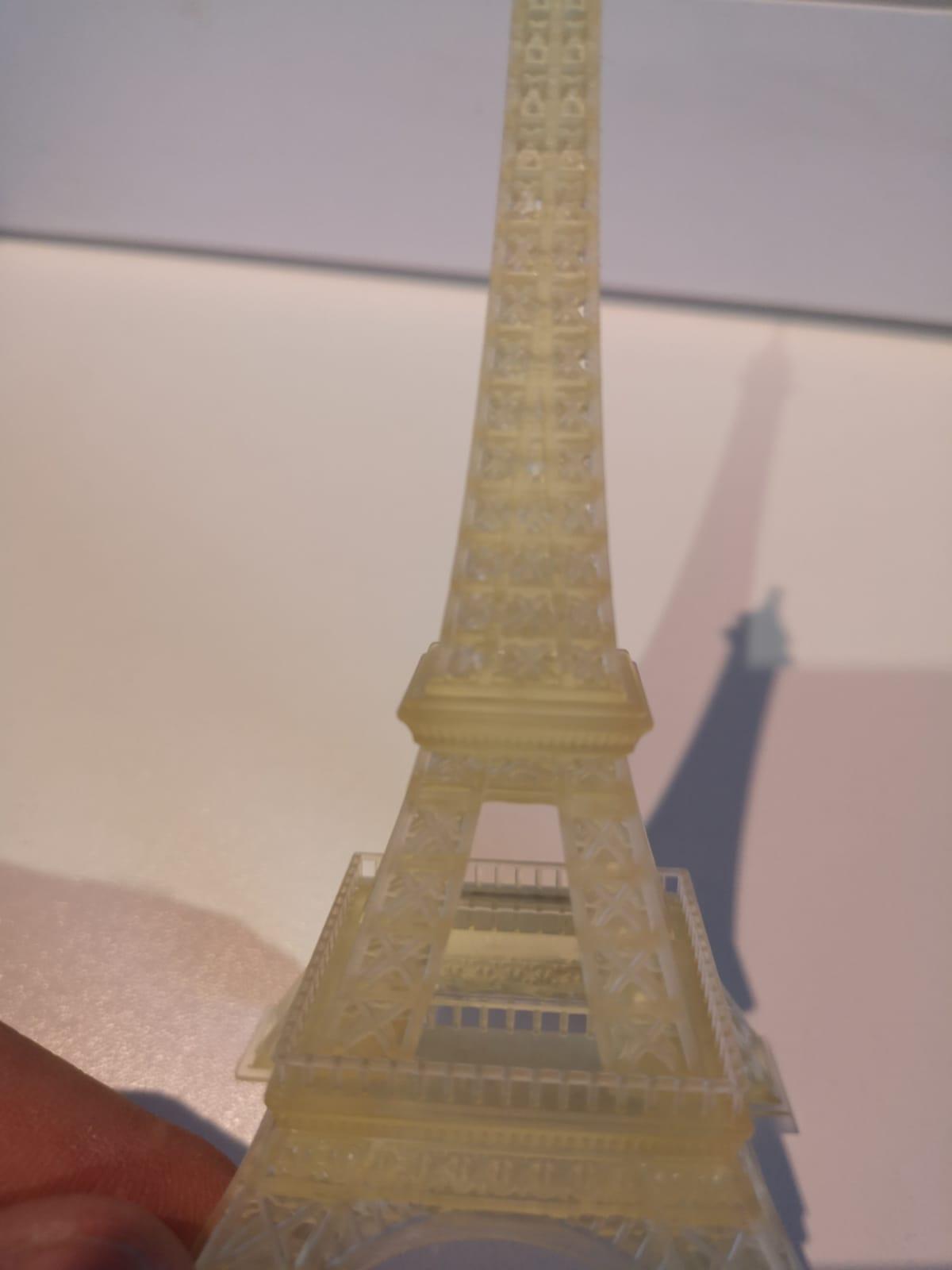

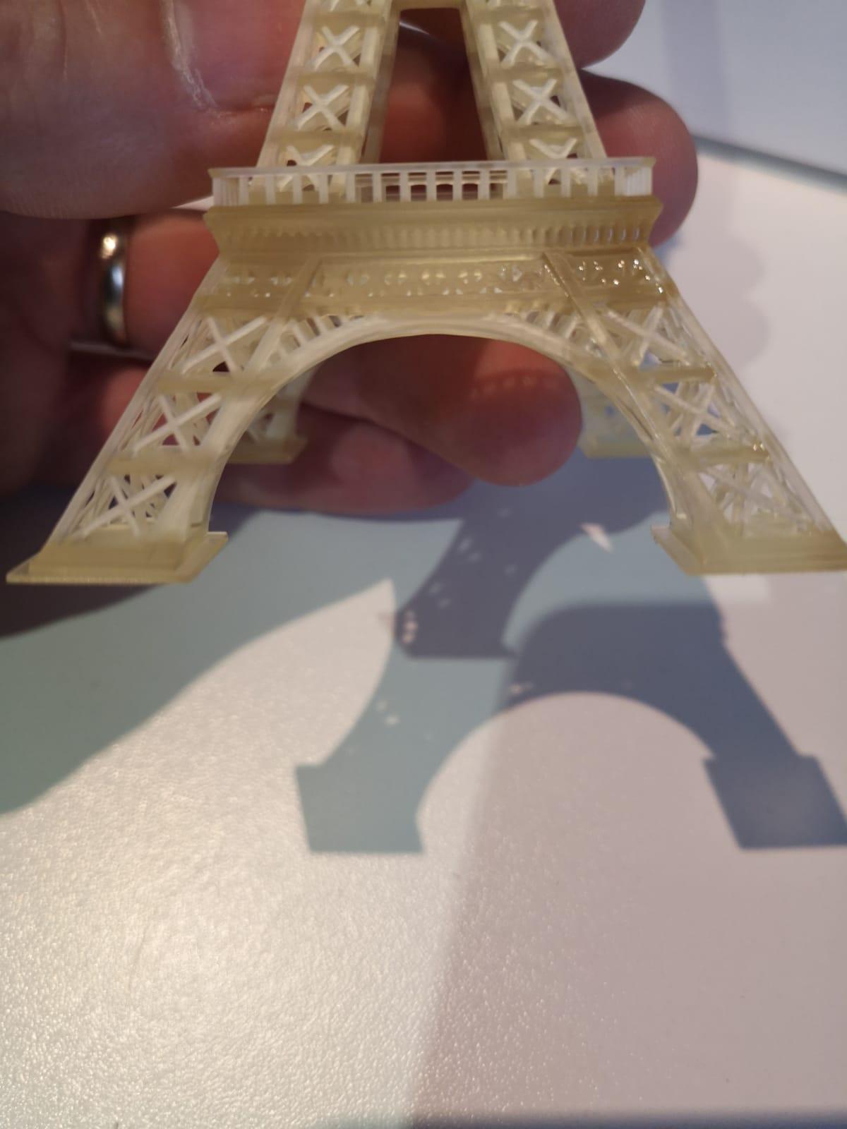

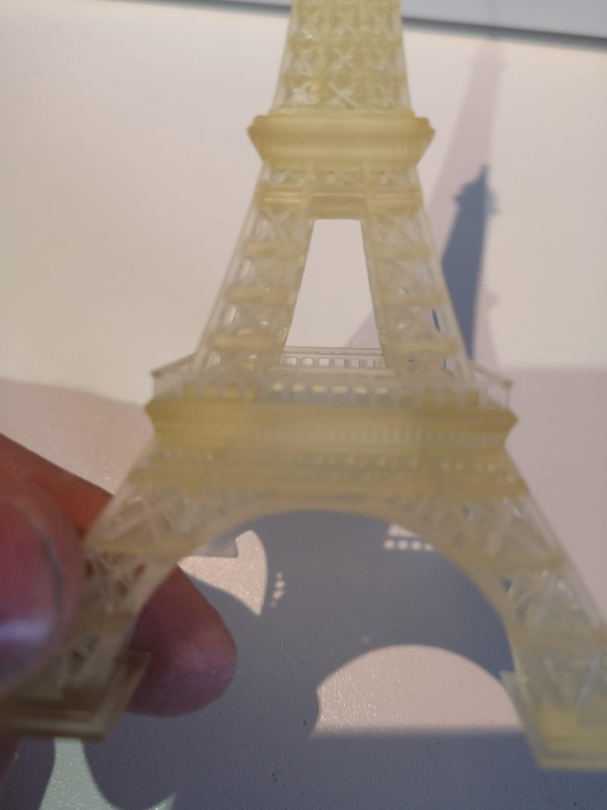

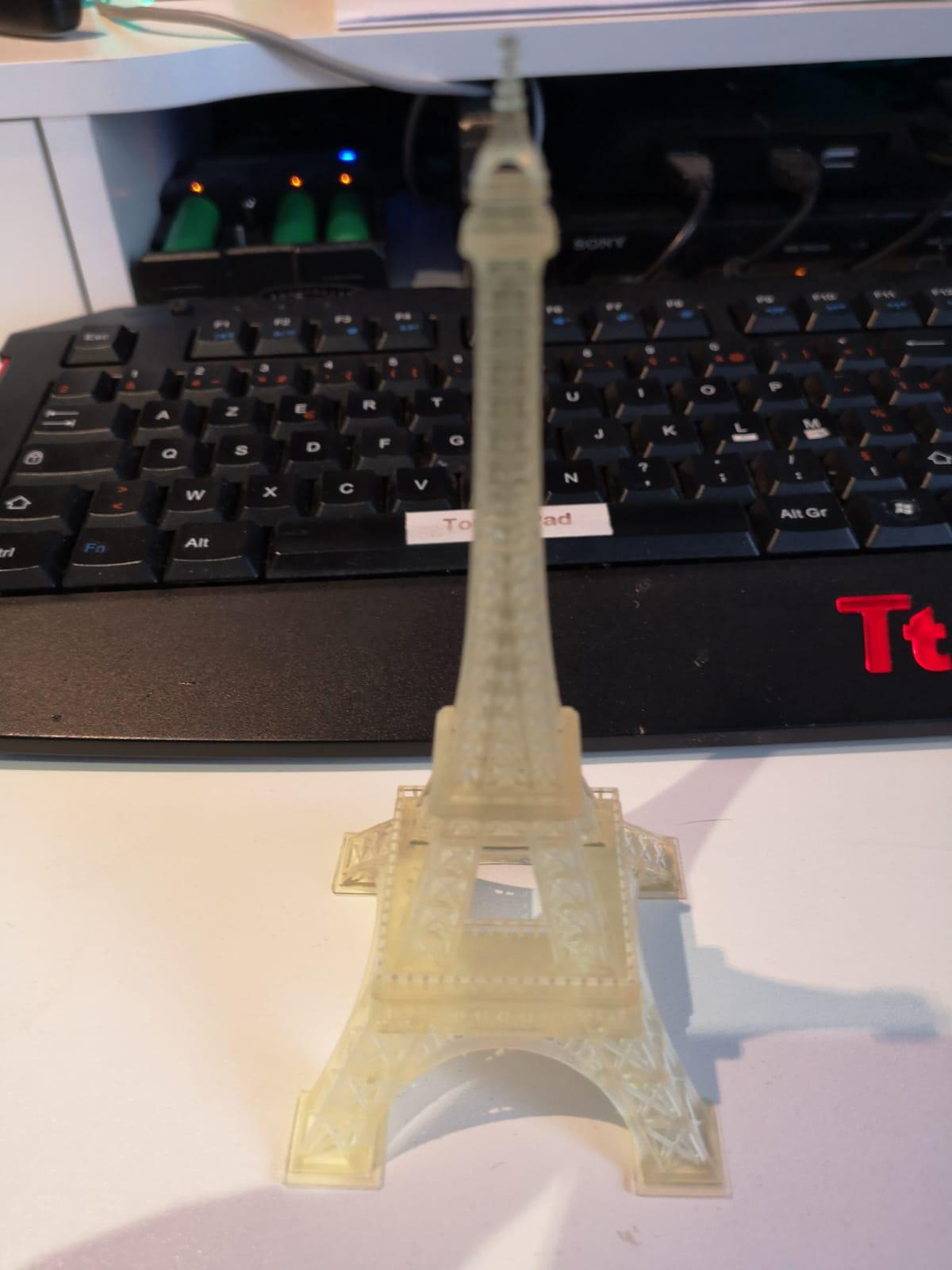

  4. Voila le résultat de la tour eiffeil. Plutôt pas mal et assez difficile a prendre en photo autant de détails si petit. Imprimer en 0.05 avec les réglages citer ci dessus. Temps d impression 26 heures.

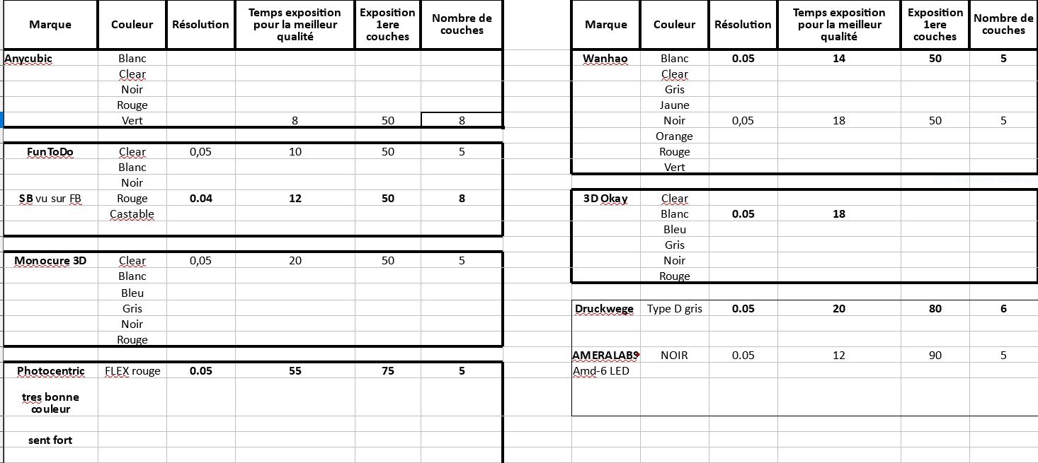

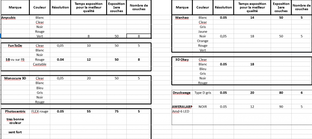

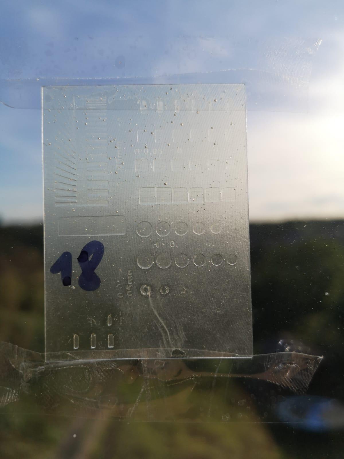

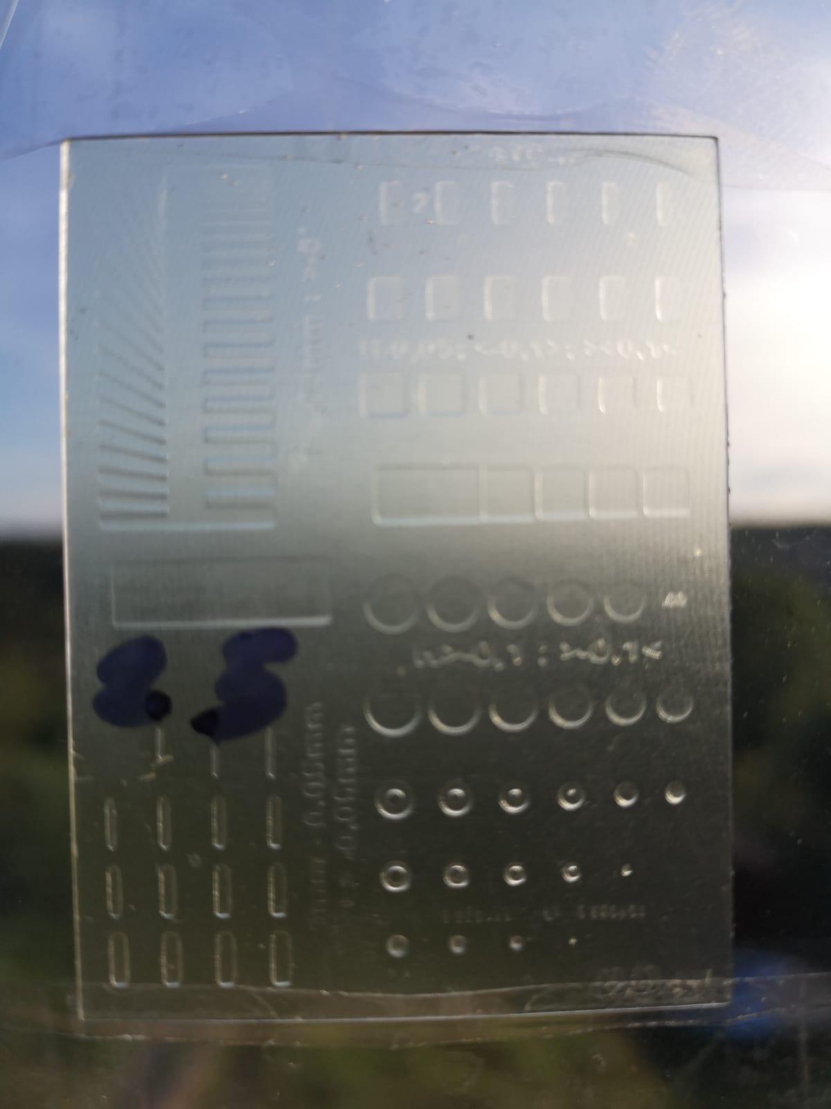

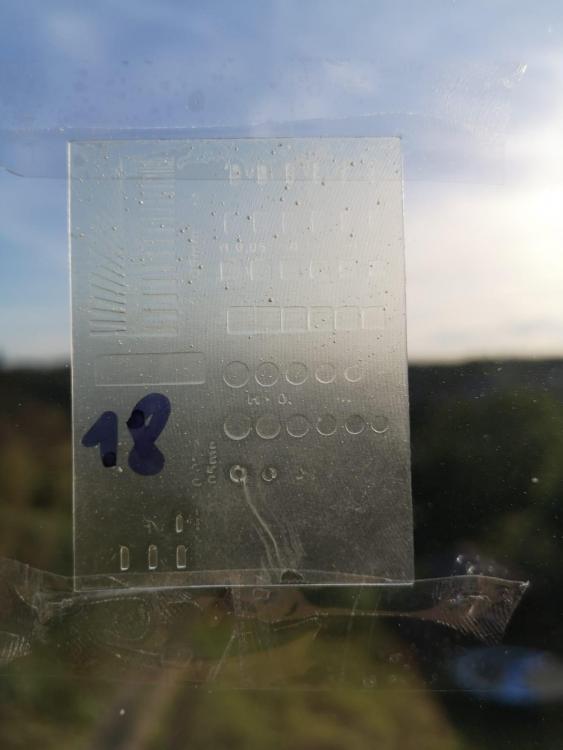

  7. Voila enfin reçu ma résine clear de cher wanhao commandée le 11 avril.Autant dire que c était rapide mdr... Rendu plutôt correcte mais jaunie très fort je trouve.Si au passage vous en avez des qui restent transparente après uv je suis preneur (avec une plage de réglage si possible). Voici mes petit test car je vois que elle n est pas encore dans le tableau. Désoler pour les photos pas terrible mais je peux vous assurer que en 25 c est nikel.
  8. Oui c est un peu sa avec des particule noir en suspension style cacao mais noir mdr. Enfin je testerai d autre résine (si au passage vous connaissez une qui donne un aspect noir mat je suis preneur) Petit retour sur une boutique en ligne de résine : http://www.3dxtd.be/ ne sont pas du tout sérieux... Commande de 1l noir et 1l transparent en Wanhao le 11 avril. Une semaine passe a partir du 11 avril et toujours rien.(ps le magasin est a Arlon et moi de Liège donc +-1h30 de trajet) Je les contacte pour voir se qui se passe,la on me dit rupture de stock en transparente mais on vous envoyé la noir... La je dit OK sa arrive. Nous voila le 4 mai et toujours pas de résine transparente... Et de plus on ne me répond même plus... Je pense que je vais faire litige PayPal... Tout sa pour dire que je ne recommande pas se site... Si vous en avez des fiables...

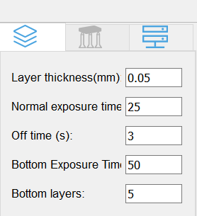

  10. Alors question bete (je vais certainement me faire passer pour un innocent) Je viens de recevoir ma resine wanhao noir la clear etant en reappro je la recevrais plus tard. en 0.05 j ai mis: normal exposure time :18 off time:3 Bottom exposure time:50 Bottom layers:15(je pense que s est trop haut mais sans certitude et pour etre sure j ai mis des support de 5mm) J ai ben compris comment lire le tableau?ou je me trompe?car j arrive a rien sortir alors que avec la anycubic verte tout roulais... La j ai mis le deuxieme fep d origine qui est nikel et si il faut j ai de stock 5 fep 127 hd comme recommander par vous tous. De plus il me semble que elle est super molle en sortant de l imprimante (les peu de formes sortie son style chewng gum un peu plus solide...) @ ekim pourrais tu m eclairer?juste une fois?je t embeterais plus apres promis mdr
