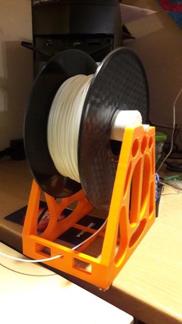

bonjour, Je n'avais pas de roulement sous la main (ou ceux des rollers, mais ils sont grippés) alors j'ai fait mon propre dérouleur qui s'adapte à tout type de bobine tout est imprimé, y compris l'axe. je l'ai prévu pour mettre des roulements, mais finalement ce n'est pas la peine. je dois bien pouvoir supporter des bobines de 5 kg là dessus. ça déroule très bien, mais cela prend de la place à côté de l'imprimante. xpj
bonjour. Je pense aussi que ce n'est pas très bon de déséquilibrer la structure. J'envisage de la renforcer, mais un peu plus tard. J'ai effectivement l'extrudeur qui broute pas mal. Je me suis fait un petit dérouleur avec des roulements, mais il a le défaut de n'être adapté qu'à un type de largeur. Je suis en train d'en faire un autre à poser en face l'extrudeur et pouvant accepter toute sorte d'épaisseur de bobine et diamètres de moyeux. Je verrai bien ce que cela donne. xpj
bonjour. Je voudrais un avis svp. J'ai vu pas mal de supports de bobine qui s'accrochent à la structure de la discoeasy200 côté droit, je prense que si on accroche 1 kg de ce côté là, cela va avoir tendance à déséquilibrer la structure, peut être au détriment de la qualité. J'aimerai avoir des retour sur cette solution somme toute assez pratique. merci
