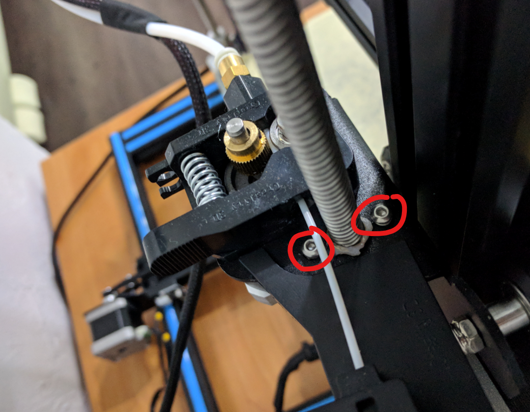

  1. Bonsoir, J'ai mis en place la pièce de @Titi78 avec un morceau de canette de coca, et ça fonctionne parfaitement. De plus ma première pièce en ABS est réussi. @miserovitch une chaussette, ça ne me dit rien, du coup je ne pense pas que ce soit fourni d'origine. Merci beaucoup.
  2. Bonjour, Merci pour ce schema au top, je comprends mieux. Je vais tenter de faire la pièce avec une canette. Peux-tu remettre le pdf car il est innacessible? Merci
  3. Bonjour a tous, J'ai tenté pour la première fois d'imprimer avec de l'ABS hier sur ma CR10S, cependant l'impression ne s'est pas lancé car la buse était toujours 5/10°c environ en dessous de la cible. Par exemple: 1) Cible voulu 240°c Température atteinte: 228°c à 235°c 1) Cible voulu 260°c Température atteinte: 248°c à 255°c Il ne s'agit donc pas d'un problème de chauffe car quand elle est programmé pour 260°c, elle dépasse bien les 240°c de la première cible. En dessous les 200°c pour imprimer du PLA, tout est bon, je n'ai jamais eu de soucis. J'ai quand même retenté avec du PLA pour voir si mon imprimante avait un problème mais elle fonctionne bien en dessous des 200°c (environ). Le refroidissement de la buse est bien coupé, il ne tourne pas. Par contre j'ai lu que cela pouvais être dû au ventillateur du radiateur dont l'évacuation se fait par le bas et qu'il fallait mettre un déflecteur. Cependant, je ne vois pas ce qu'est un déflecteur, ni je ne trouve pas de pièce à acheter ou imprimer pour régler ce soucis. Peut-être que je me trompe de piste, qu'en pensez vous? Merci pour votre aide.

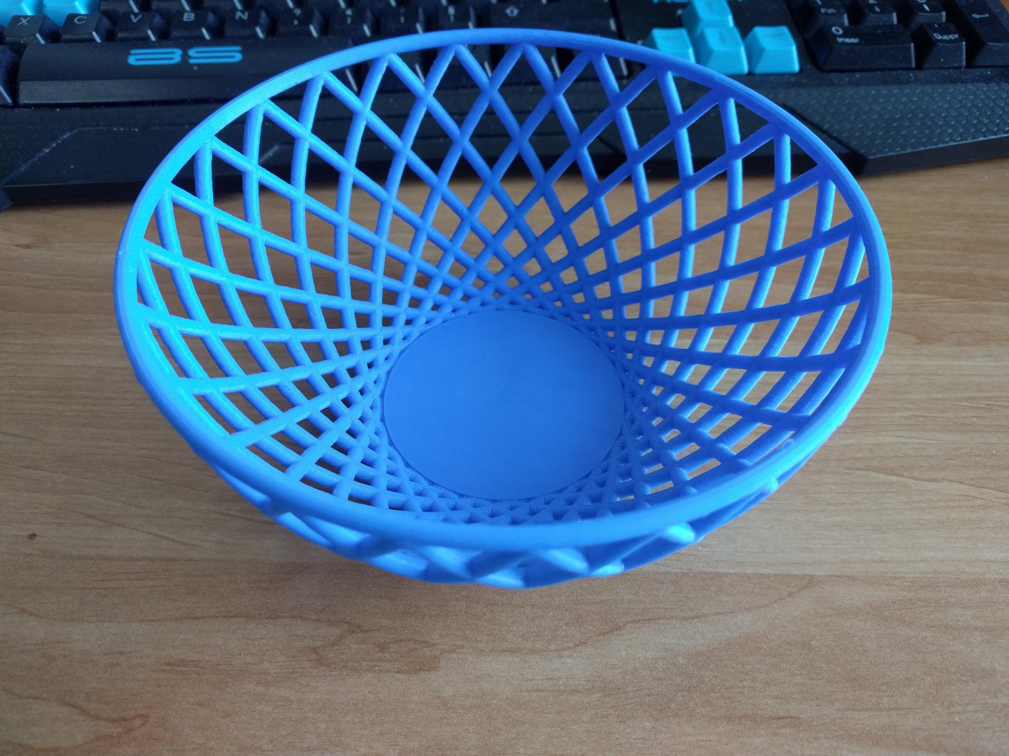

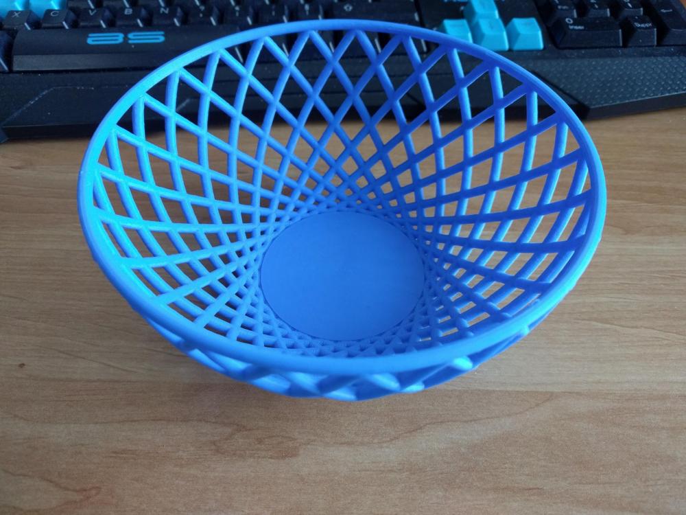

    hotbed non plat
    Voici des photos avant le problème de lit pour comparer:
  5. gaetan
    hotbed non plat
    Bonjour @fran6p, Effectivement je n'avais pas pensé a l'aspect poids. Pour tout te dire, j'ai eu cette idée car en regardant des vidéos, je suis tomber sur imprimante ayant une vitre sacrément épaisse. Du coup, je me suis dit pourquoi pas essayer pour voir si cela règle le problème. Je n'ai pas encore la maitrise de mon imprimante, j'apprends petit a petit mais voici des exemples en mode double vitres en 0.2 pour la couche: Je ne me rends pas compte s'il y a un défaut car j'ai toujours eu des défauts avec le PLA blanc ICE Filament, il faudrait que je teste avec le bleu. En tout cas merci pour les infos, je vais regarder pour le réglage. Par contre, là comme ca, je ne comprends pas comment on peut arriver à régler le centre quand les cotés sont bons avec un comparateur (d'ailleurs je suppose que c'est celui ci: https://www.thingiverse.com/thing:2597557). A moins que le comparateur permet uniquement à mesurer que le lit est plat, et après avec du scotch on réaplani le tout.

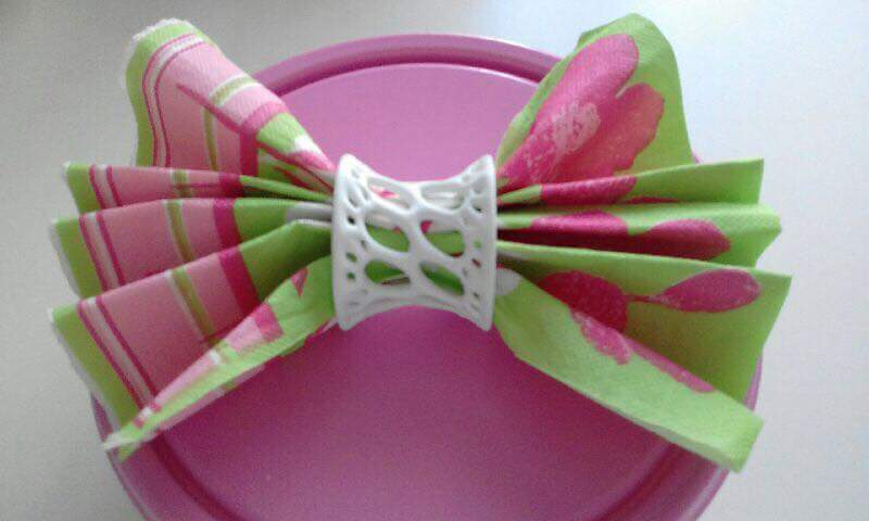

  14. Je rajoute la photo d'un coquetier qui fait aussi office de rond de serviette.

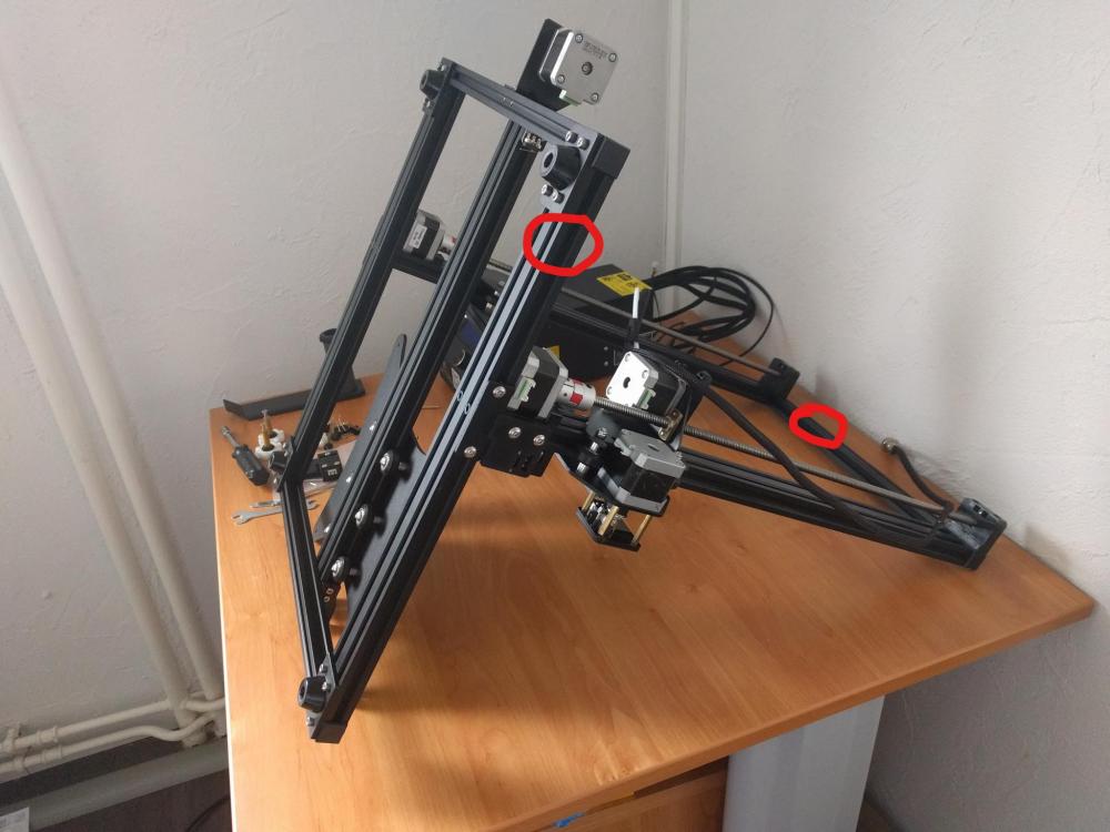

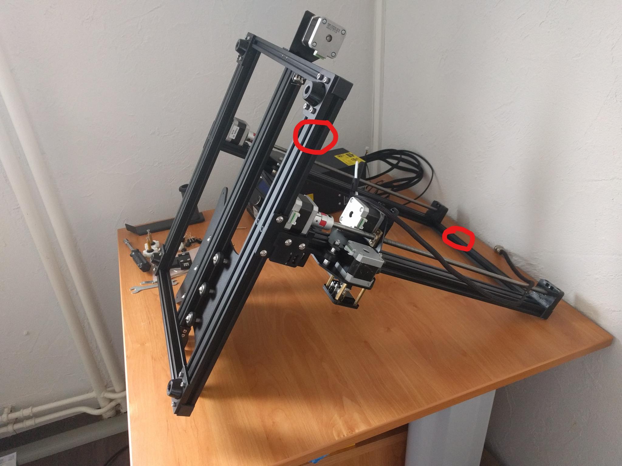

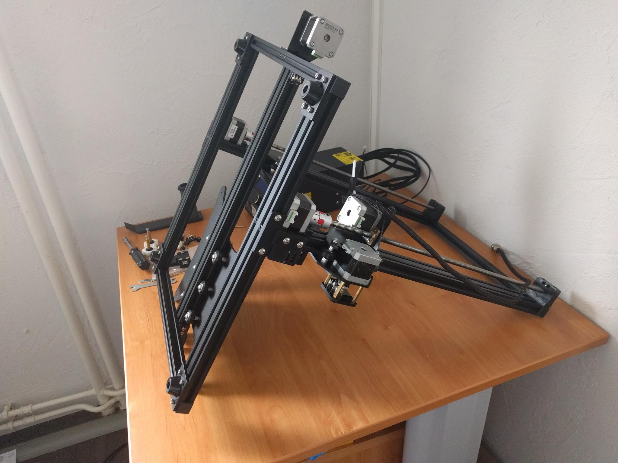

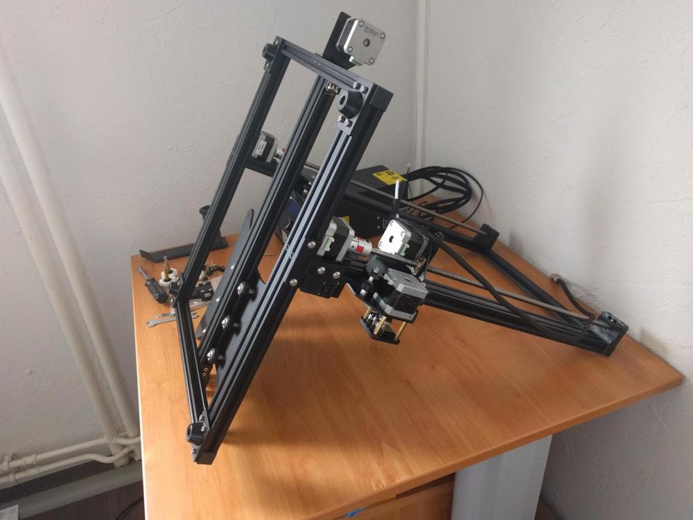

  16. Pour réaliser l'intervention j'ai procédé comme ceci: 1- Débrancher tous les câbles 2- La mettre dans une position ou j'ai accès aux vis. Je ne l'ai pas mis sur un coté car je ne voulais pas que cela touche les moteurs ou axes directement pour ne pas avoir de problème et en faisant tres attention que le plateau ne soit pas touché par la table. Ce qui m'a permis aussi de faire coulisser le plateau pour vérifier le réglage. J'ai donc opté pour cette solution, peut-être ce mon erreur: 3- J'ai ensuite réglés les roues excentriques 4- Vérifier que les roues étaient toutes entrainé par le plateau, sans point dur, et sans jeu. 5 - Remis l'imprimante dans sa position normale en la prenant par 2 points fixes, sur les parties costaud (à mon avis) entouré en rouge, tout en faisant attention de ne pas la cogné comme dans l'étape pour la retourner 6- Rebrancher l'imprimante

  20. Bonjour, Je me permets de poster un nouveau post car j'ai posté mon problème à la suite d'un autre sujet, ce qui n'est peut-être pas la meilleure idée. Voici mon problème: J'ai été obligé de régler mon plateau car celui-ci bougeait. J'ai donc resserré les roues excentriques afin de ne plus avoir de jeu, ni de point d'arrêt/dur sur cette l'axe. Depuis ce réglage, les moteurs (je suppose) saccadent sur tous les axes et tout au long des axes. Pour tester si cela venait de mon réglage, j'ai désserré le plateau afin de le libéré mais les moteurs/axes saccade toujours. Avez-vous des idées sur ce genre de situation? Je vais tenter, dès que j'ai un peu de temps et dès que j'aurais trouvé comment, d'enlever la courroie pour voir si cela vient directement des moteurs ou non. Merci
  21. gaetan
    Petit lag cr10s
    J'ai un nouveau soucis. J'avais des à-coups sur l'axe Y toutes les 1/2 secondes. Du coup j'ai démonté mon plateau, pensant que c'était une des roues excentriques qui ne faisait pas son travail correctement. Après avoir tout réglé correctement les 6 roues du plateau, tous les axes ont maintenant ces à-coups. Je ne comprends pas comment le réglage de l'axe Y peut donné des à -coups aux autres axes. Avez-vous une idée sur mon problème? Je vous met le lien vers une petite vidéo, on ne voit pas les à-coups par contre on les entends. https://photos.app.goo.gl/LPq5WMF4VzNrciFc7 Merci Edit: Si je pousse les axes à la main, je ne ressent pas les à-coups.

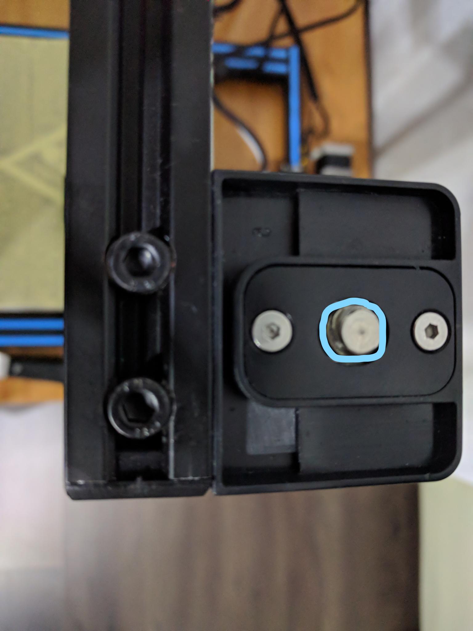

    Capuchon axe Z
    Ah non tu dois parler plutôt de ces vis là:
  23. gaetan
    Capuchon axe Z
    Je suppose que c'est le la bague que l'on voit tout en haut de l'axe Z, sous la pièce à changer? (sous le trait bleu de ma photo) Je comprends qu'il faut qu'elle ne soit pas serré, car l'axe Z doit être libre comme actuellement.

    Effectivement, j'ai desserré et resserré la roue excentrique et cela ne le fait plus. Merci

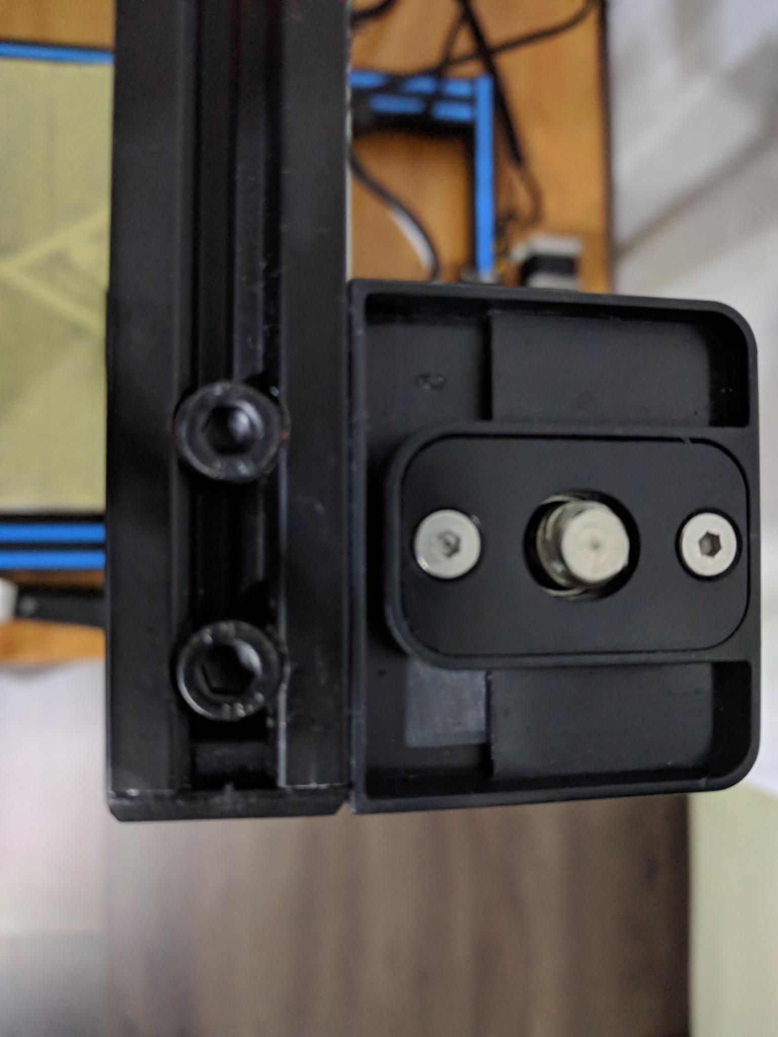

    Capuchon axe Z
    Bonjour, J'ai quelques bruits de vibration qui proviennent de l'axe Z. J'ai placé mon doigt délicatement sur l'axe qui faisait ce bruit , tout en laissant libre l'axe pendant l'impression et la vibration a disparu. Du coup, j'ai pensé à mettre des capuchons (si ca existe) sur le bout de l'axe Z, tout en laissant libre l'axe bien entendu. Est-ce une bonne idée? Connaissez vous des capuchons déjà réalisés? Merci
