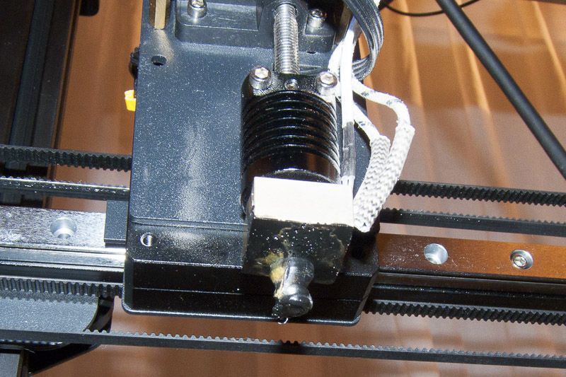

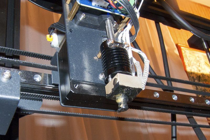

Ok, je viens de démonter le bloc de chauffe et j'ai réussi à enlever la buse cassée avec une perceuse. Le filetage est encore en bon état, donc je vais essayer de réutiliser l'ancien bloc de chauffe. Pour le remontage, il faut que la buse s'appuie sur le heatbreak et pas sur le bloc de chauffe ?
Merci pour la réponse. Donc je peux acheter un bloc chauffant correspondant à la CR-10, c'est entièrement compatible ? Et est-ce que c'est facile d'enlever les câbles sur l'ancien pour les remettre sur le nouveau ? Pour la buse cassée, je confirme, c'est bien de ma faute: j'ai vissé comme une brute et elle s'est cassée.
Il n'y aurait pas un autre endroit où trouver un hotend compatible ? Ce n'est pas des hotends qu'on trouve sur une autre imprimante pour laquelle on peut trouver des pièces détachées ? Parce que les frais de port d'Aliexpress de 132.30 euros pour le cinq mars, ça ne me convient pas trop .
Bonsoir. J'ai cassé une buse dans le corps de chauffe de la tête droite d'une tenlog TLD 3pro. Je n'arrive pas à l'enlever et je veux donc racheter un corps de chauffe (flèche sur la photo). Lequel faut-il acheter et où le trouver ? Je sais faire la réparation sur la tête gauche, mais pas sur la tête droite. Où trouver un tuto pour le faire ? Merci pour les réponses.
