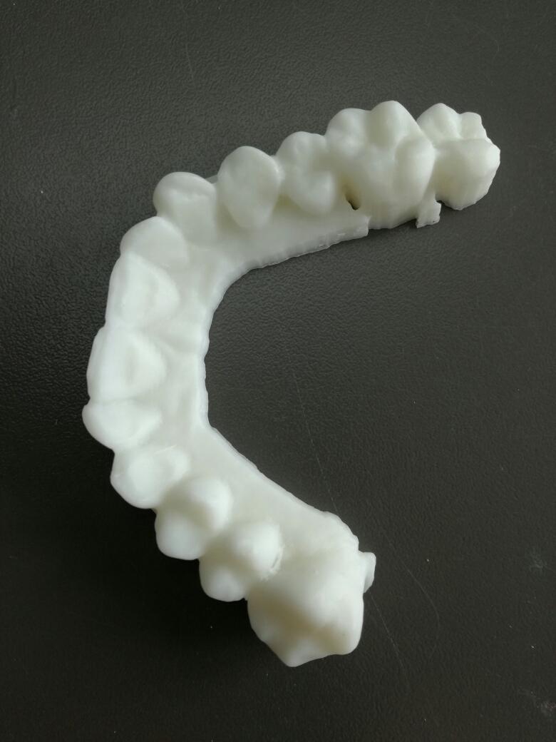

  2. Bonjour Leuprochon, Voici une photo (désolé je travail dans le dentaire, c'est pas très glamour ) d'une impression à la base 250 et pour le haut 150u. Suivant les travaux que je dois réaliser j'imprime la partie haute en 75/100/150u. Si tu veux d'autres photos de ces résolutions n'hésite pas à les demander, la qualité est vraiment meilleur je trouve. Quant à la vitesse je la trouve rapide puisque l'arcade dentaire que tu vois a été imprimé en 45 minutes. Si tu veux à l'occasion je filmerai quelques secondes d'impression que tu vois la vitesse d'impression. Je ne peux la comparer à aucune autre car c'est ma première filaire ! Pour info j'ai changé le corps de chauffe/barrière thermique/buse (acier) et tout va beaucoup mieux. Il faut juste que j'adapte la température de l'ABS à la nouvelle buse. Si tu as d'autres question n'hésite pas, car en effet on ne trouve que très peu d'information sur les VOLUMIC donc si on peut faire un fil dans ce forum de cette marque ce sera avec plaisir !! On a tous à y gagner, par exemple quand on rencontre les soucis que j'ai eu, ou pour tout autre réglage. Bon week-end !

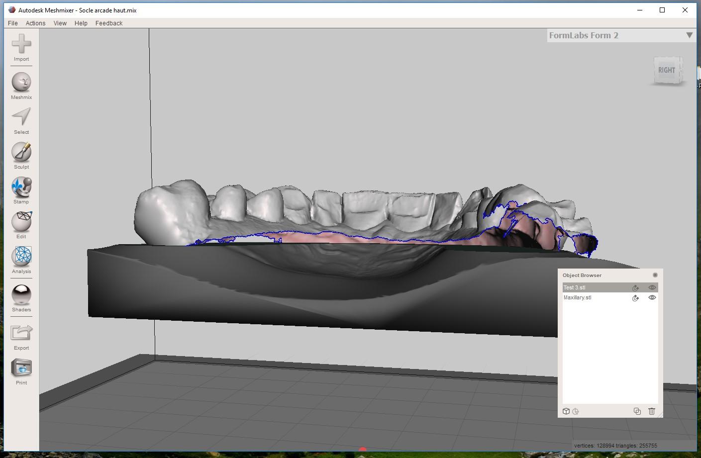

  8. Bonjour à toutes/s ! J'ai fait l'acquisition d'une Formlabs 2 il y a une semaine pour mon entreprise, et à présent se pose la, les questions de quel(s) logiciel()s utiliser et comment, pour obtenir des modèles imprimer qui me permettront de travailler. Bien entendu il existe des logiciels payant, mais je ne peux me permettre 4.000 € au bas mot pour un logiciel, je recherche donc du gratuit. Les fichiers que je reçois de mes clients sont en .stl. J'utilise (je n'ai pas dit je maitrise, très très loin de là) Meshmixer, comme vous le voyez sur le screen, mais aussi Blender. Mes attentes pour le(s) logiciel(s) à utiliser sont les suivantes : -Socler une arcade, ce qui revient à unir sur le screen les deux objets en un seul, imprimable bien entendu. -Restaurer un objet (on peut voir sur le screen, au niveau des dents en haut à droite que la caméra intra-bucale n'a pas donné toutes les informations que j'aurais pu attendre, il me faudrait combler les manque). -Ne jamais altérer la qualité du fichier .stl envoyé par le client (sur le screen l'arcade dentaire). J'arrive à remplir une arcade sans socle (l'objet du dessous dans le screen) mais sans avoir suffisamment restaurer l'arcade c'est assez moyen comme résultat (voir second screen). Déjà pour commencer ce serait très bien si j'arrivais à faire tout ça. Merci par avance !!
