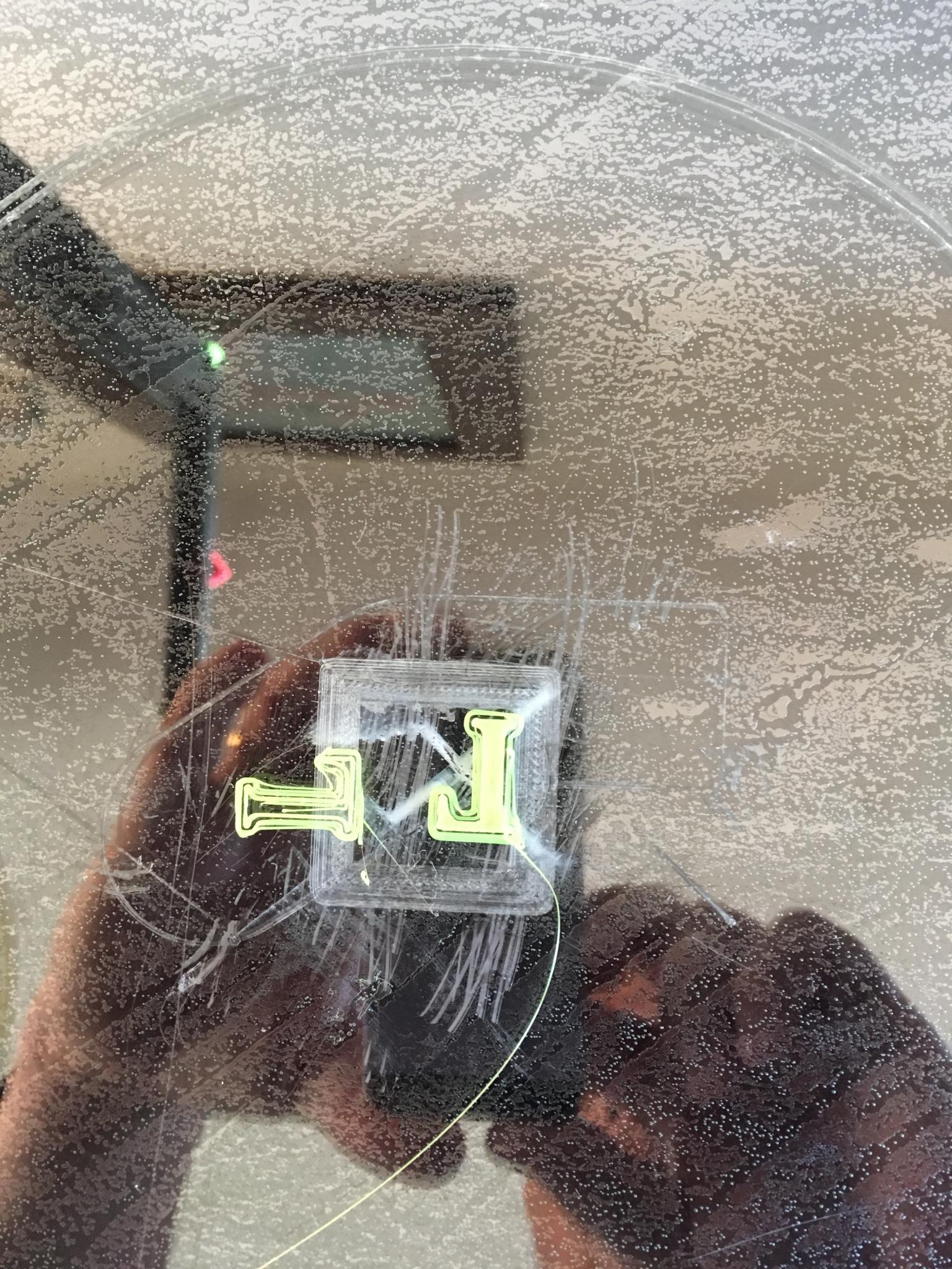

quand je fais mon test de position devant gauche ok devant Droit = arrière gauche Arrière Droit = ok Arrière Gauche = devant Droit Qu e dois-je faire merci ? -

Bonjour, Apres un changement de firmware mon impression est incorrect voir image A gauche l'impression que je veux obtenir et visible sur Cura ou Simplify 3d A droite l'impression reel Un idee ? -

Bonjour, La lettre L a gauche est celle que je veux imprimer avec des testes fait sur Cura et Simplify 3d ( elle devrait être imprime comme t elle ) A droite l'impression qui est tourne de 25% et miroir Je ne comprends pas pourquoi ? SOS merci -

oui tu as raison CA MARCHE NOW merci merci

oui j ai trouve tous est ok : #-------------------------------------------------------------------- ######### Printer type setting ################################## #mainboard firmware setting(marlin:1; repetier:2; smoothie:3) >cfg_firmware_type:1 #machine setting (Normal:1; Delta:2) >cfg_machine_type:1 #baud rate (9600:1; 57600:2; 115200:3; 250000:4) >cfg_baud_rate:4 #multi-language(enable:1, disable:0) >cfg_multiple_language:1 #languages setting #(simplified Chinese:1; traditional Chinese:2; English:3; Russian:4; Spanish:5). This configuration is valid when "cfg_multiple_language" is disabled. >cfg_language_type:3 #extruder number(one:1; dual:2) >cfg_sprayer_counter:1 #enable heated bed(yes:1; no: 0) >cfg_custom_bed_flag:1 #the max target temp of extruder and heated bed >cfg_max_sprayer_temperature:270 >cfg_max_hotbed_temperature:150 #pause position (-1 is invalid; Z-axis is relative position) >cfg_XPOS:-1 >cfg_YPOS:-1 >cfg_ZADD:10 #----------------------------------------------------------------------- ######### Advanced Function Option ################################## #enable UPS?(yes:1; no:0) >cfg_have_ups_device:0 #enable power detecting module(mks 220det:1; mks pwc:0) >cfg_insert_det_module:0 #enable auto off after print finish function (no:0; Yes:1) >cfg_print_finish_close_Machine:0 #set PB0 signal when use it for sencond nozzle (high level:1; low level:0) >cfg_PB0_trigger_Level:0 #set PB1 signal (high level:1; low level:0) >cfg_PB1_trigger_Level:0 #set error range of Z-axis on breakpoints recovery >cfg_breakpoint_z_error:0.2 #--------------------------------------------------------------------------- ######### Filament Change Function ############################## #the speed to extrude filament(mm/min) >cfg_filament_load_speed:1200 #the lenght to extrude filament (mm) >cfg_filament_load_length:200 #the speed to retract filament(mm/min) >cfg_filament_unload_speed:1200 #the lenght to retract filament(mm) >cfg_filament_unload_length:200 #It is the minimum temperature for filament change. It will auto heat up if the current temp doesn't reach the target. >cfg_filament_load_limit_temperature:200 #--------------------------------------------------------------------------- ############ Leveling Function ######################################## #leveling mode(manual:0; auto:1; conceal leveling button:2) >cfg_leveling_mode:0 #the command of auto leveling (G29 is available for Marlin.While G32 is for Repetier and Smoothieware) >cfg_auto_leveling_cmd:G28;G29; #the point number of manual leveling:(3,4,5 point available) >cfg_point_number:4 #the coordinates of 5 point on manual leveling >cfg_point1:50,50 >cfg_point2:180,50 >cfg_point3:180,180 >cfg_point4:50,180 >cfg_point5:150,150 #the travel speed of leveling(mm/min) >cfg_leveling_z_speed:1500 >cfg_leveling_xy_speed:3000 #When the XY axis is moved manually, the height of the z-axis of the extruded Z axis from the origin (mm) #normally only needs to be reconfigured when the z axis is zero to the maximum under the smoothware firmware. > cfg_leveling_z_high: 10 #--------------------------------------------------------------------------- ############# WIFI Function ########################################## #wifi model(MKS WIFI TFT:0; MKS HLK-WIFI:1) >cfg_wifi_type:0 #wifi mode(0:sta;1:ap) >cfg_wifi_mode:0 #wifi name and password >cfg_wifi_ap_name:MKS_wifi >cfg_wifi_key_code:makerbase #0:disable cloud service 1:enable cloud service >cfg_cloud_enable:1 #cloud service adress >cfg_wifi_cloud_host:www.baizhongyun.cn #cloud service port >cfg_cloud_port:10086 #Dynamic access IP >cfg_ip_dhcp_flag:1 #IP/mask/gateway >cfg_ip_address:192.168.3.100 >cfg_ip_mask:255.255.255.0 >cfg_ip_gate:192.168.3.1 #-------------------------------------------------------------------------------- ############## Function Customization ####################################### #user-defined function1 and 2.(display this button . disable: 0; enable: 1) >cfg_function_btn1_display:1 #command of user-defined function >function_btn1_cmd:M84; #set number of "More" button >moreitem_pic_cnt:0 #edit command for 1~7 "More" button,each command must be separated by semicolon ";" >moreitem_button1_cmd:G28 X0; >moreitem_button2_cmd:G28 X0; >moreitem_button3_cmd:G28 Y0; >moreitem_button4_cmd:G28 Y0; >moreitem_button5_cmd:G28 Z0; >moreitem_button6_cmd:G28 Z0; >moreitem_button7_cmd:G28; #how many "More" button display on screen interface >morefunc_cnt:0 #command setting on button1~6 >morefunc1_cmd:G28; >morefunc2_cmd:G28; >morefunc3_cmd:G28; >morefunc4_cmd:G28; >morefunc5_cmd:G28; >morefunc6_cmd:G28; #--------------------------------------------------------------------------------- ##### Display Customization(button and logo customized see User's Manual) ####### #the color of screen background >cfg_background_color:0x494949 #the color of title text >cfg_title_color:0xFFFFFF #the color of temperature,fan,(etc) background >cfg_state_background_color:0x494949 #the color of temprature,fan,(etc) text >cfg_state_text_color:0xFFFFFF #the color of file button >cfg_filename_background_color:0x494949 #the color of file text >cfg_filename_color:0xFFFFFF #the color of background in printing >cfg_printingstat_word_background_color:0x494949 #the color of text in printing status >cfg_printingstat_word_color:0xFFFFFF #3D effects setting (disable: 0; enable: 1) >cfg_BUTTON_3D_effects:0 #The screen is flipped 180°(0: no flip, 1: flip) >cfg_OVERTURN_180:0 #shield the function of detection power (0:no shield ,1:shield) >cfg_disable_PWR_det:0 #shield the function of detection filament (0:no shield ,1:shield) >cfg_disable_MT_det:0 #Whether to support the function of dual extruder single nozzle.(0: disable, 1: enable) #the extruder number need set to dual. >cfg_single_nozzle:1
j'ai pas trouve ou ? tu as un exemple stp merci
