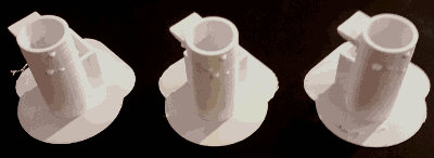

Problème de qualité d'mpression
roberto en réponse au topic de roberto dans Discussions sur les imprimantes 3D
Merci à tous C'est Chagre qui a mis le doigt sur l'endroit où le bat blesse ! Il avait posé la question de l'impression via USB ou en direct à partir d'une carte SD. En effet en imprimant directement à partir d'une carte SD le problème disparaît. C'était en effet question de quelques micro coupures qui se produisaient, d'où les arrêts que j'avais remarqué. Lors de ces arrêt à certains moments aucune rétraction se produisait, donc le PLA fondu continuait à couler, d'où les bulles. J'avais intercalé un interrupteur électronique sur la ligne USB (Sabrent 4-Port Hub USB 2.0) qui était la cause du problème (il produisait de courtes coupures même s'il n'avait aucune connexion sur les autres ports). Merci à Chabre et à tous les autres de s'être intéressé à mon problème ! Très amicalement, "keep printing", roberto -
Ca ne vient pas du fichier STL j'ai vérifié avec d'autres fichiers qui fonctionnaient bien auparavant. Les bulles se produisent aussi. -
Salut chagre Je vais en effet surveiller ce qui se passe quand les bulles se produisent. J'ai généré les fichiers g-code avec Cura et avec Slic3r, résultat est le même mais les bulles ne sont pas forcement au même endroit. et j'imprime via une connexion usb/pc, directement avec Cura, mais aussi avec Pronterface. je peux bien sur aussi faire un essai avec une carte SD -
Rlv chagre Merci beaucoup pour vos réponses. Je n'ai pas pu voir à quel moment exactement se produisent les bulles, mais c'est manifestement une sur-extrusion du PLA. Vous povez assez bien voir les détails de l’impression en agrandissant l'image en double-cliquant dessus. Curieusement cela ne se produit, comme on pourrait croire durant les arrêts qui se produisent. J'ai généré les fichiers g-code avec Cura et avec Slic3r, résultat est le même mais les bulles ne sont pas forcement au même endroit. Normalement j'imprime ave la buse à 200 C° mais j'ai obtenu le même résultat à 185 C°. J'ai aussi essayé de petits changements à la distance de rétraction. Je me creuse le crane mais je ne vois pas d'où cela peut venir. Merci ç touspour vote aide, toutes les suggestions à tester sont les bienvenues -
Bonjour à tous Je suis nouveau sur ce forum, je réalise des prototypes en 3D que je crée su le formidable logiciel OpenSCAD et que j’imprime avec une Creality CR-20. Depuis peu je constate un problème de qualité d'impression dont je n'ai pas trouvé de réponse sur le net. Il s'agit de la formation de petites bulles sur des parois. Puis durant l'impression l'imprimante s’arrête à des moments pendant quelques secondes pour ensuite reprendre l'impression. Mais ce n'est pas à ce moment là que les bulles se produisent. Un autre phénomène curieux c'est que en imprimant la même pièce plusieurs fois les bulles ont tendance à se positionner sur les mêmes endroits. Voir l'exemple sur l'image de un objet de 20 mm de hauteur. Je me suis aussi demandé si la température estivale dans la pièce où j’imprime (environ 29°) pourrai avoir une influence ? Si quelqu'un a une idée de ce que pourrait produire de problème, mille merci d'avance roberto
