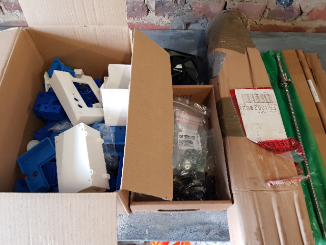

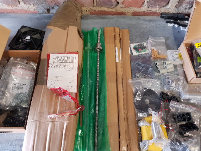

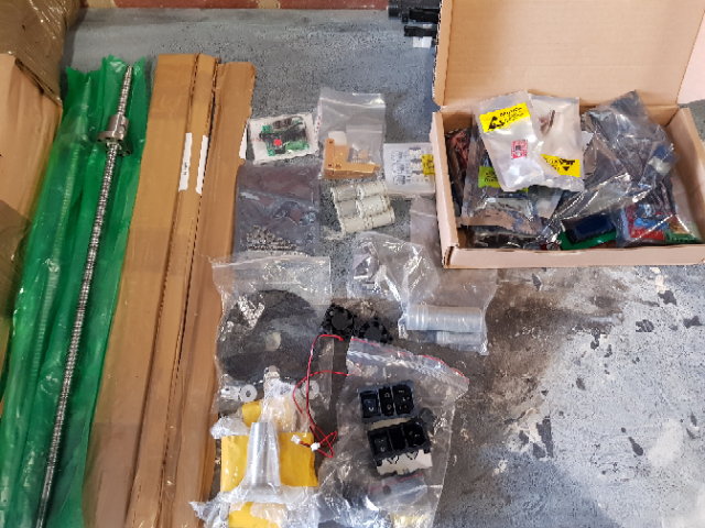

  1. salut a tous j'ai mis en vente mes pieces neuves pour la creation d'une vulcanus annonce sur le forum merci
  2. Bonjour suite à un changement de projet , je revends mes pièces pour créer la vulcanus max selon le bom du site ( Plateau chauffant silicone 450 w Rail motedis Axe lineaire Visserie SFU1204 500mm Quincaillerie divers Palier igus Electronique divers Extrudeur mk8 Kit ramps Piece imprime (en 50% infill pla esun +) je vend le tout avec frais de port inclus (en 2 colis) pour 450 € BoM Vulcanus MAX - Feuille 1.pdf
  3. salut a tous je vais metttre en vente le materiel pour la vulcanus (commandé via le bom) il y aura les profiles les tiges trapezoidales les pieces plastiques les tiges lisses etc...
