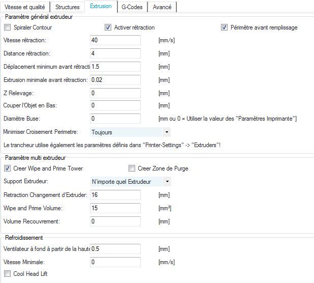

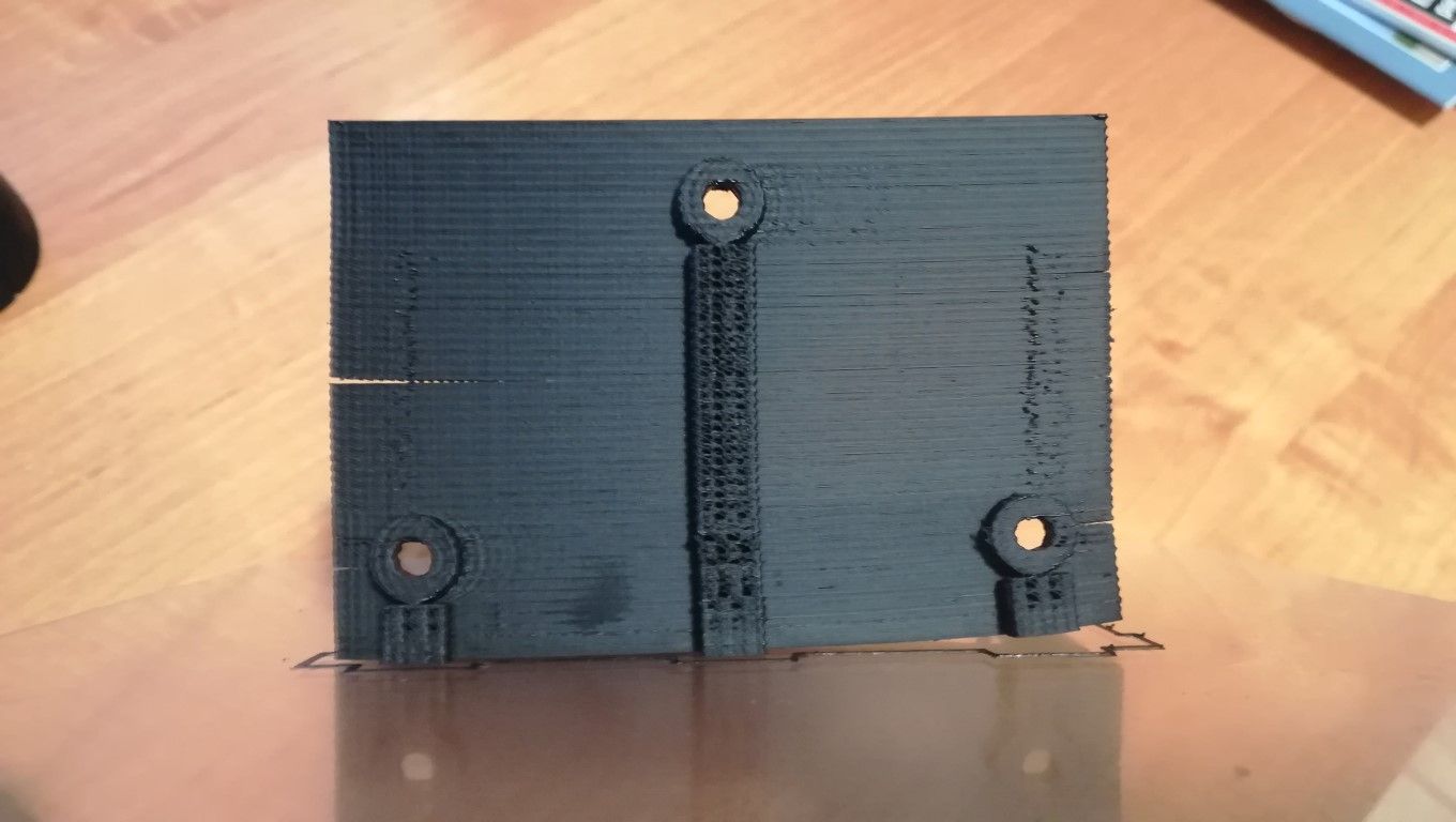

Bonjour, Le sujet du délaminage revient souvent, j'ai tenté les différentes solutions proposées : augmenter la température d'extrusion, couper la ventilation du filament. température de buse : J'ai commencé à 260, puis 270, puis maintenant 280°, température du plateau : 110° J'ai changé mon capteur de température de buse, au cas où il donnerait une indication fausse. Je n'arrive pas à obtenir de bons résultats avec l'ABS. J'imprime avec une Geeetech i3 ProW, j'utilise Repetier 2.1.6 et Cura intégré à Repetier. Voici ce que ça donne : Mes réglages sont ainsi : Voyez-vous au premier coup d’œil un truc qui clocherait dans mes réglages ? Y aurait-il une solution à apporter pour diminuer, ou supprimer ces défauts ? Merci pour votre aide.

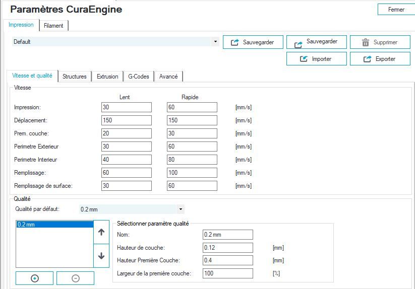

Bonjour, et merci de t'intéresser à mon cas. J'utilise Repetier Host version 2.1.6. Cura est intégré à Repetier. Je ne vois pas quelle version est Cura. Qu'entends-tu par les deux vitesses du mode basique ? Plus simplement, laquelle doit être prise en compte lors de l'impression ? La lente, ? la rapide ? les deux ? Mais dans quel cas ou quelle phase l'imprimante est lente ou rapide ? -

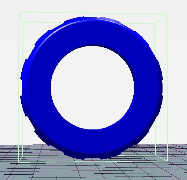

Merci pour cette réponse et la rapidité. Je viens de trouver dans ma liste de trancheurs Prusa Slicer qui m'a permis de le faire. Il m'a suffi d'exporter ensuite le fichier vers un nouveau stl, et le chargement de ce nouveau stl dans Repetier me l'a positionné à plat. -

Bonjour, j'ai téléchargé sur Thingiverse un fichier me permettant d'imprimer un écrou. Lorsque je charge ce fichier sur Repetier Host, l'écrou se positionne sur deux arrêtes. J'ai quand même tenté l'impression, sans trop y croire, et dès les premières minutes, la pièce se décolle du lit, malgré la vaporisation de colle. Ma question est : Peut-on changer la face d'appui pour une pièce ? Dans mon cas la face avant de l'écrou me paraitrait beaucoup plus judicieuse. J'utilise Free-Cad pour la conception de mes pièces. Je suis débutant. Ce logiciel permet-il cette modification ? Merci pour votre aide. -

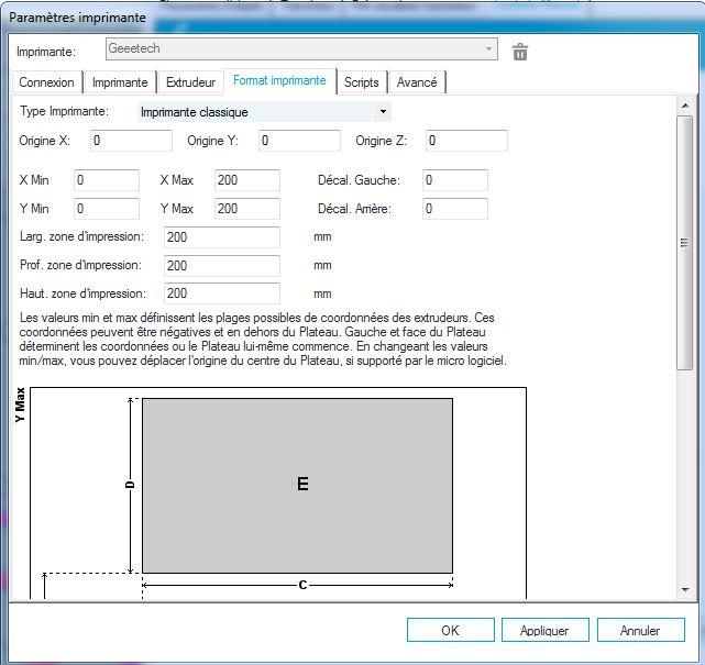

Bonjour, Je crois avoir résolu mon problème. Maintenant le démarrage de l'impression débute à peu près au centre du plateau. En m'inspirant de vos réponses, j'ai modifié les paramètres du format de l'imprimante pour obtenir un décalage qui me permettrait un démarrage de l'impression au centre du plateau. Par tâtonnements, voici les valeurs que j'ai entrées. Je ne sais pas si c'est très propre comme moyen de configurer, mais si ça marche comme ça ... Marc -

Quel âne, effectivement, pourquoi ces valeurs ? Sûrement le résultat de mes errements ... J'avais sûrement dû essayer de tromper la machine pour tenter de ramener l'impression un peu moins au bord. Mon plateau mesure 200 x 200. Voilà qui est rectifié dans la config de l'imprimante. Malheureusement, le démarrage se fait toujours à l'opposé de la position home. Merci beaucoup de ton aide. Marc -
