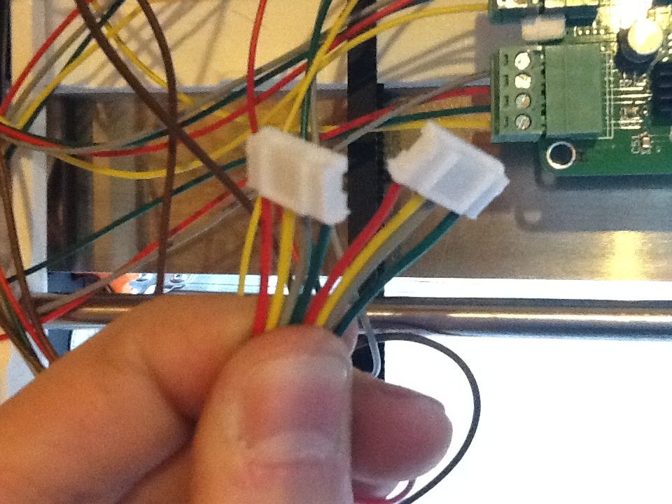

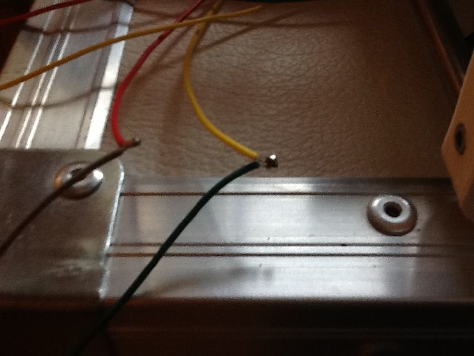

  5. Bon, après avoir dissocier les cables soudés et tester les cables, j'en viens au fait que sur le bornier Y tout fonctionne mais avec le bornier Z, ca bloque.. Le probleme viendrait donc de la carte ?
  6. Il fonctionne Les cables sont ils bien ensemble ? Est ce bien le gris a souder avec le rouge ?
  7. Ici, j'ai inversé le gris et le vert a la carte electronique, le moteur tourne mais vraiment bizarrement ! Trop fort je dirai et tourne toujours dans les deux sens quand je lui demande de bouger un peu via pronterface, le moteur de gauche ne montre aucun signe de vie par contre..
  8. Après test, c'est bien un probème de cable puisque lorsque je met le cable du moteur Y sur un des moteur Z, il tourne bien et inversement, lorsque que je met le cable Z sur le moteur Y, aucun mouvement et ce meme bruit... Que dois-je en conclure ?

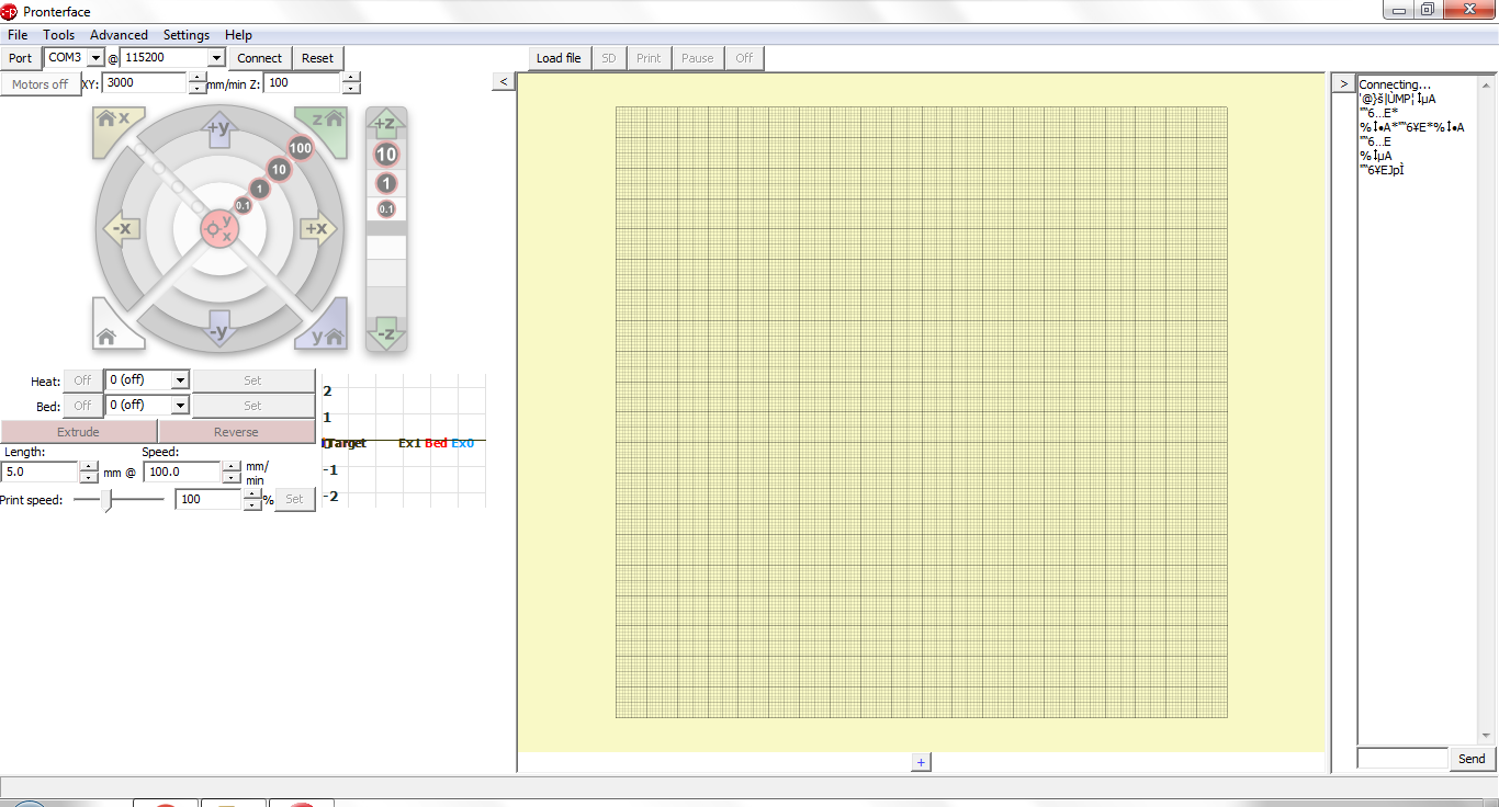

  12. J'ai branché mon imprimante par usb, elle a été reconnue et installée mais quand je vais dans pronterface, je clique sur connect et rien ne se passe, juste des écritures bizarres qui apparaissent..

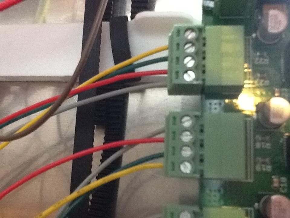

  18. Voila le câblage a la carte (2ème borne) et la soudure
