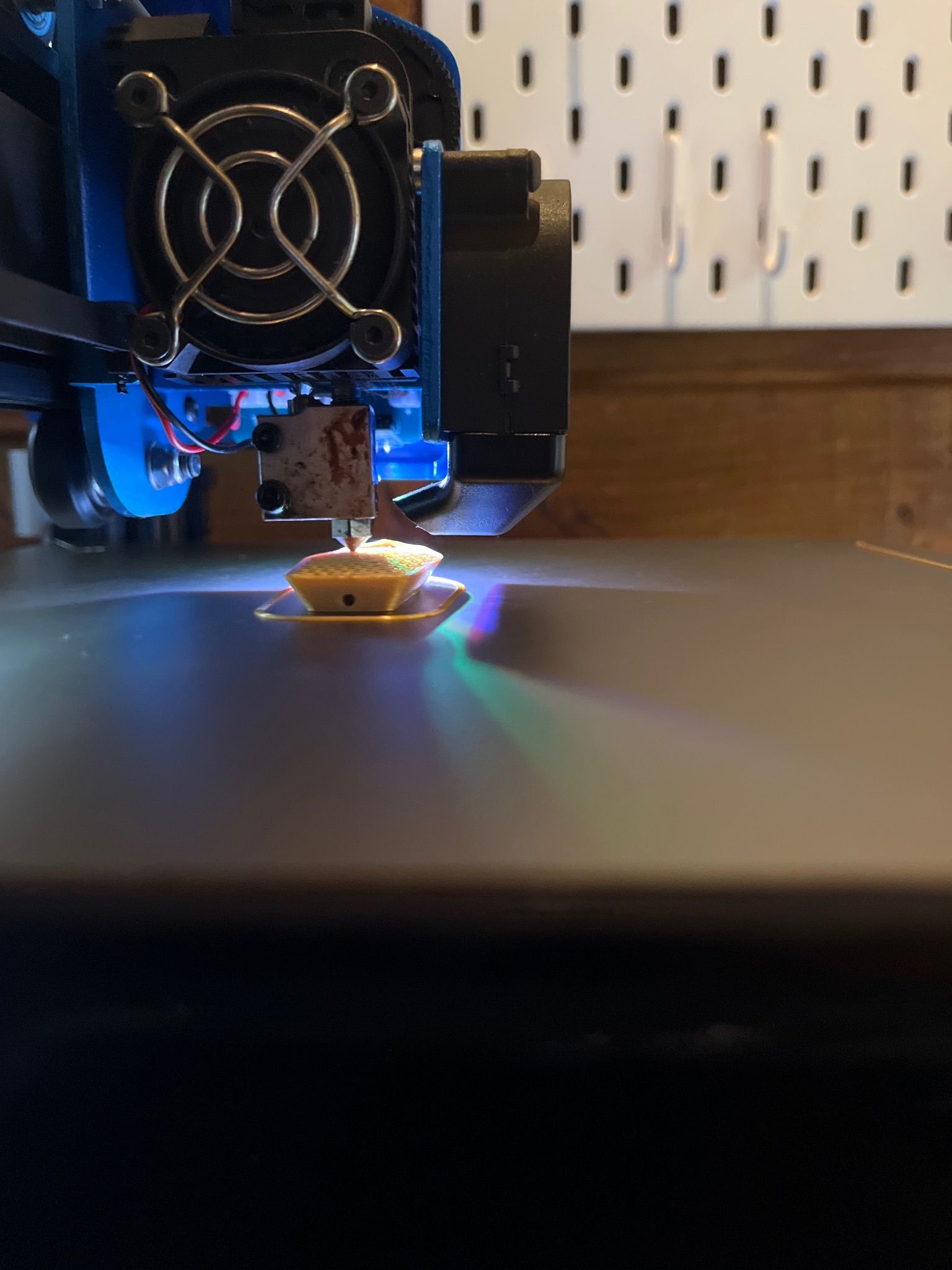

  5. Oui avant de la remettre en marche je n’avais pas de soucis avec les benchy j’ai eu le soucis avant de changer la buse (je l’ai changé pour voir si cela changeait quelque chose) j’ai mis une photo du nez et du fan duct merci
  6. Merci pour ton retour. Je n’ai pas touché aux paramètres de refroidissement dans le slicer. Du coup comment je peux vérifier que les ventilons fonctionnent ? Ils tournent j’ai checké à l’instant. Merci

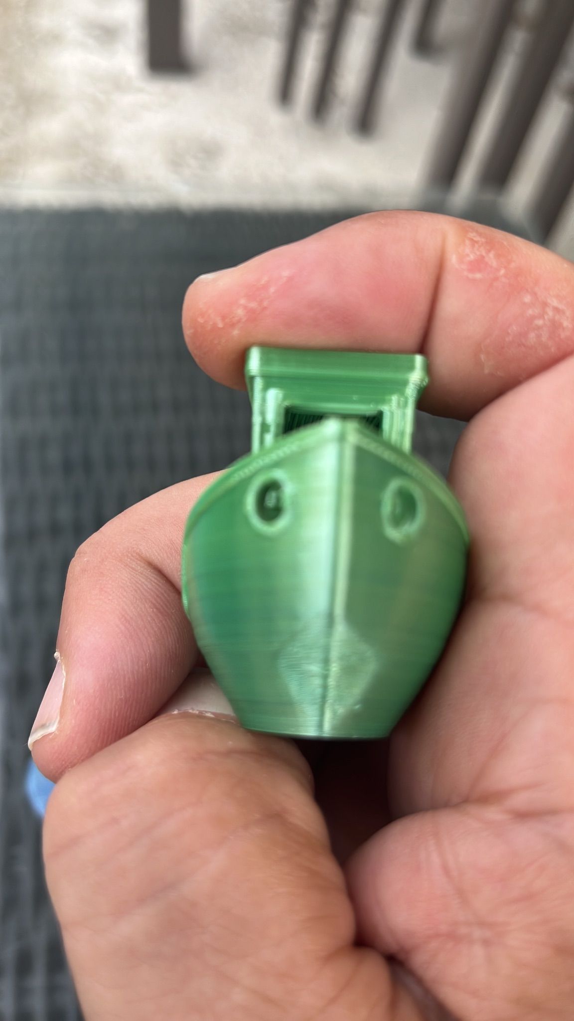

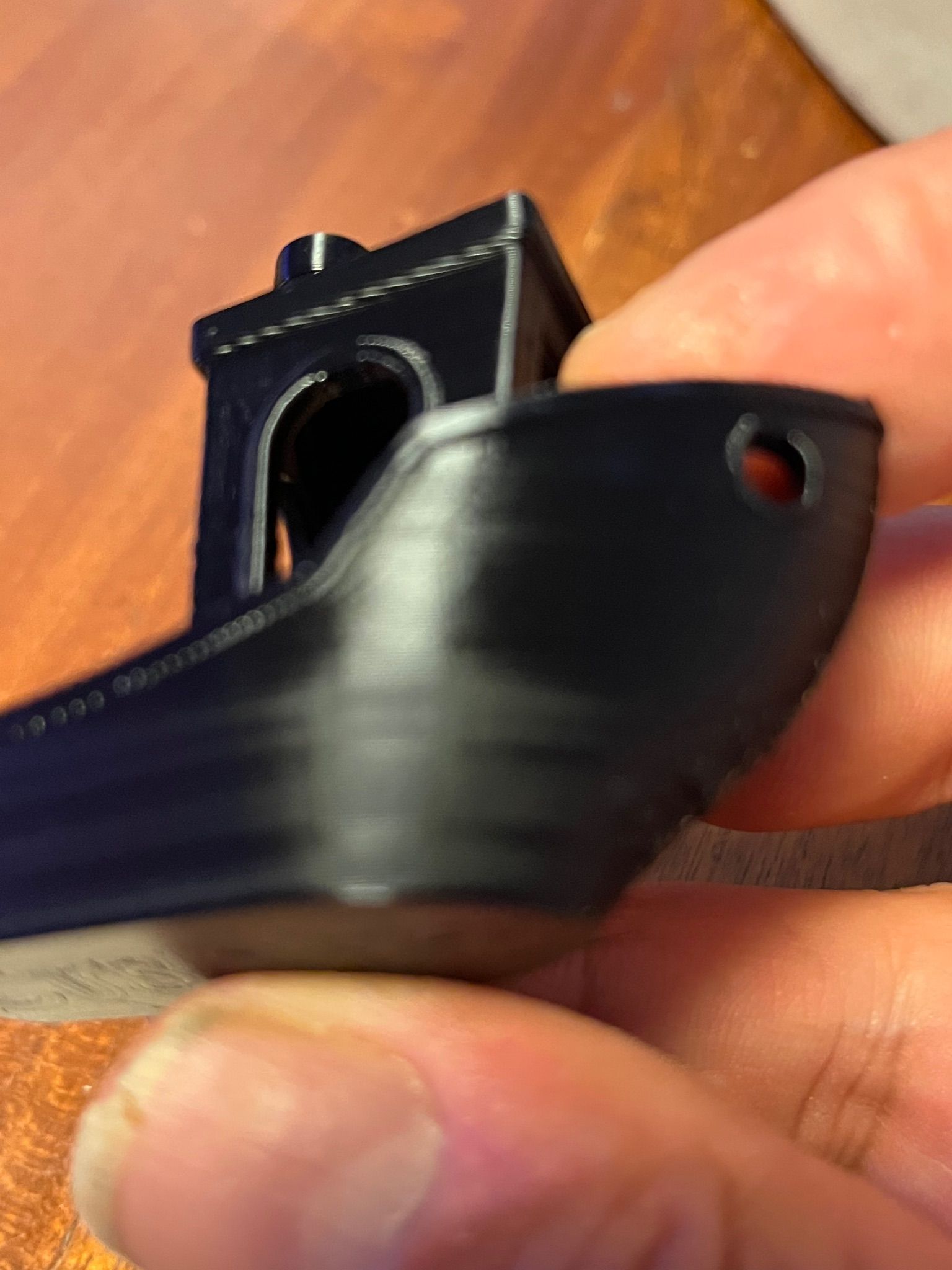

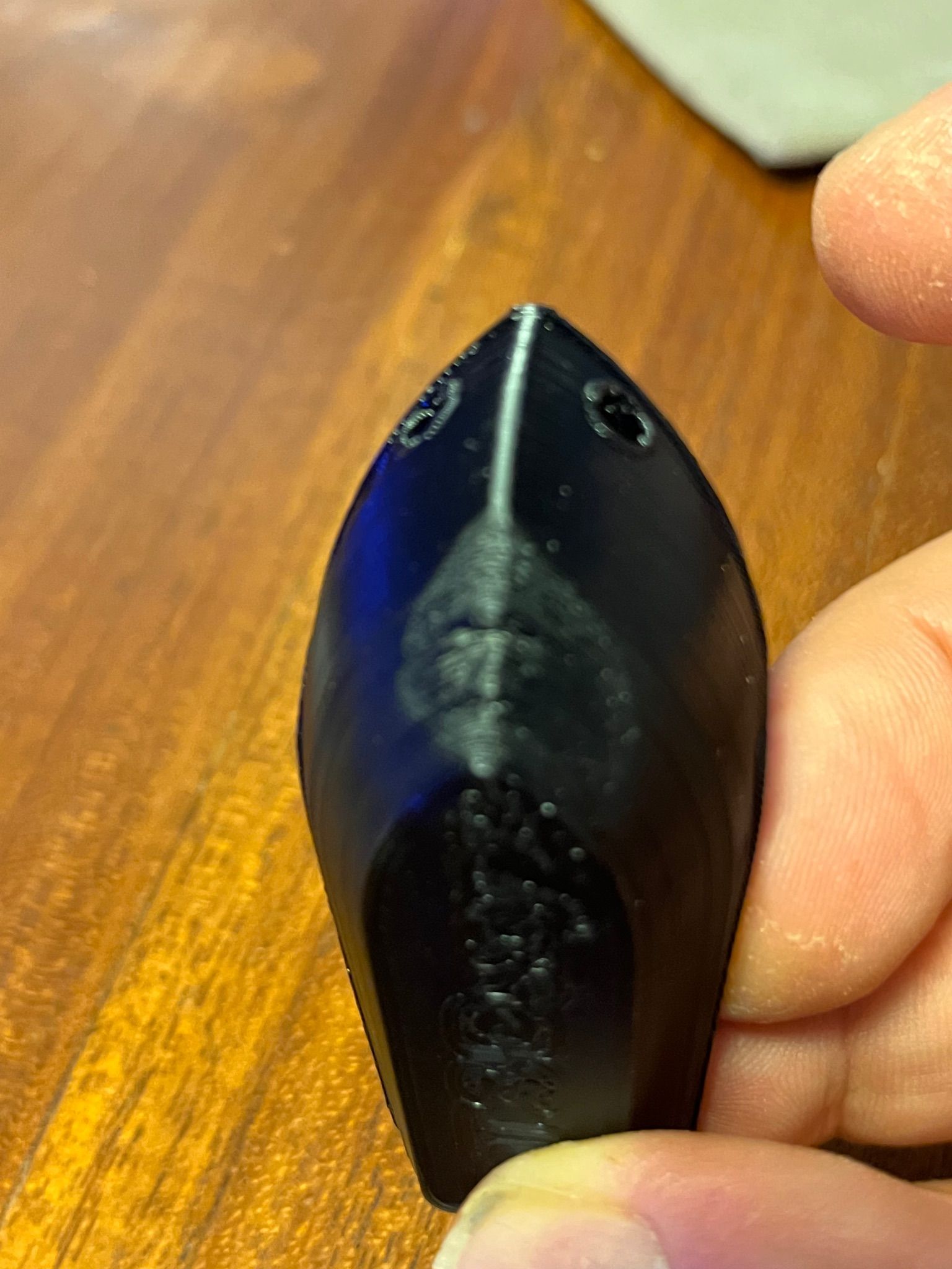

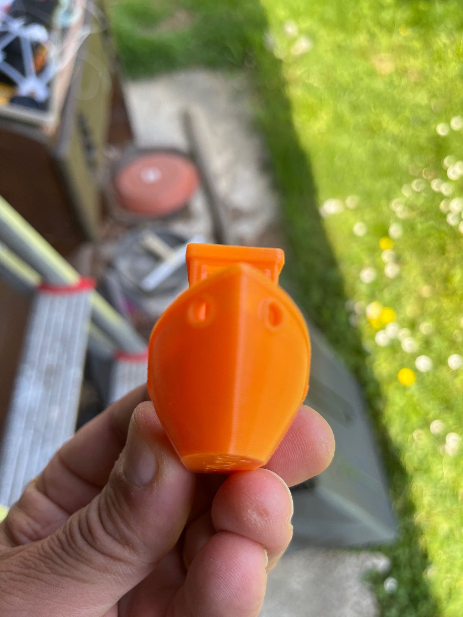

  7. Bonjour, J’ai remis en route ma Genius après quelques semaines d’inactivité. J’ai refais les calibrages (plateau mbl firmware molise), flow extrusion, vérification des roulements) et changement de la buse . Mes impressions ne sont pas top, notamment sur le benchy, ou j’ai un soucis sur la partie avant (voir photo). Je slice sous prusaslicer et je n’ai pas touché au profil que j’utilisais jusqu’alors. Je ne sais plus trop quoi vérifier pour essayer de résoudre le problème. merci d’avance pour vos pistes et conseils

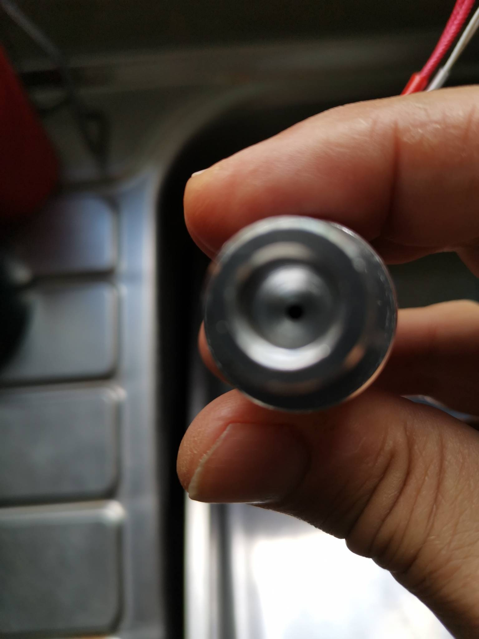

  8. Bonjour Tous en galère avec ette hotend. J'ai finalement reçu une nouvelle de mp3d mais je m'interroge. En effet le tube bowden rentre seulement de quelques centimètres alors que celle que j'avais avant le tube rentrait dans le heatbreak. En gros il n'y a que le filament qui passe à travers la hotend. C'est normal ?
  9. hello j'ai récupéré 2 hotends j'en ai installé une et de nouveau elle s'est bouchée. J'ai vu passer un tuto pour le montage de la hotend et notamment un schéma montrant comment régler la buse pour bien plaquer avec le hotend. Je ne retrouve plus ce tuto si vous avez le lien cela m'interesse edit : google est mon ami merci
