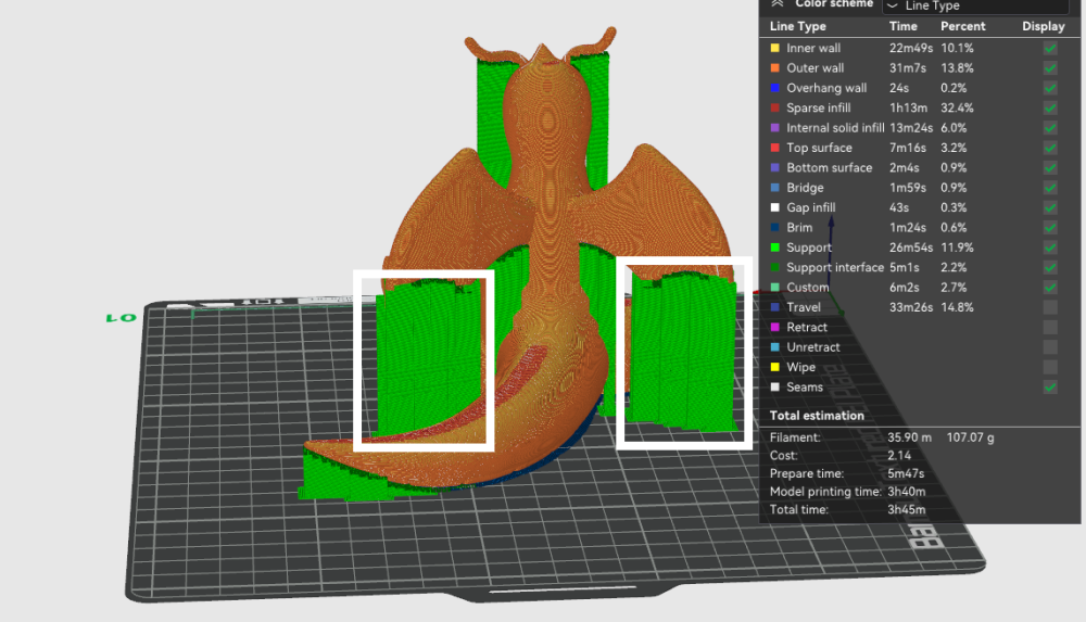

  16. Bonjour, Je ne me vois pas démonter le plateau et le passer sous l'eau honnêtement. Il est très propre et surtout neuf, le plateau a reçu peut-être une dizaine d'impression. Il est nettoyé avant chaque impression et j'active toujours l'option de l'ajustement. C'est vraiment une question de structure pour le coup. La pièce en elle-même ne bouge pas mais le support part d'une base carré de 6*6mm environ . Le souci est que lorsque l'impression monte jusqu'à 4-5 cm , la base est trop faible et le support vient à se décoller. Il faudrait que j'arrive à comprendre comment ajouter de la matière juste à ces niveaux sans en rajouter sur la figurine qui n'en a vraiment pas besoin. Merci pour les réponses
  17. Je vais voir comment fonctionne cette option et je vais tester. Merci beaucoup

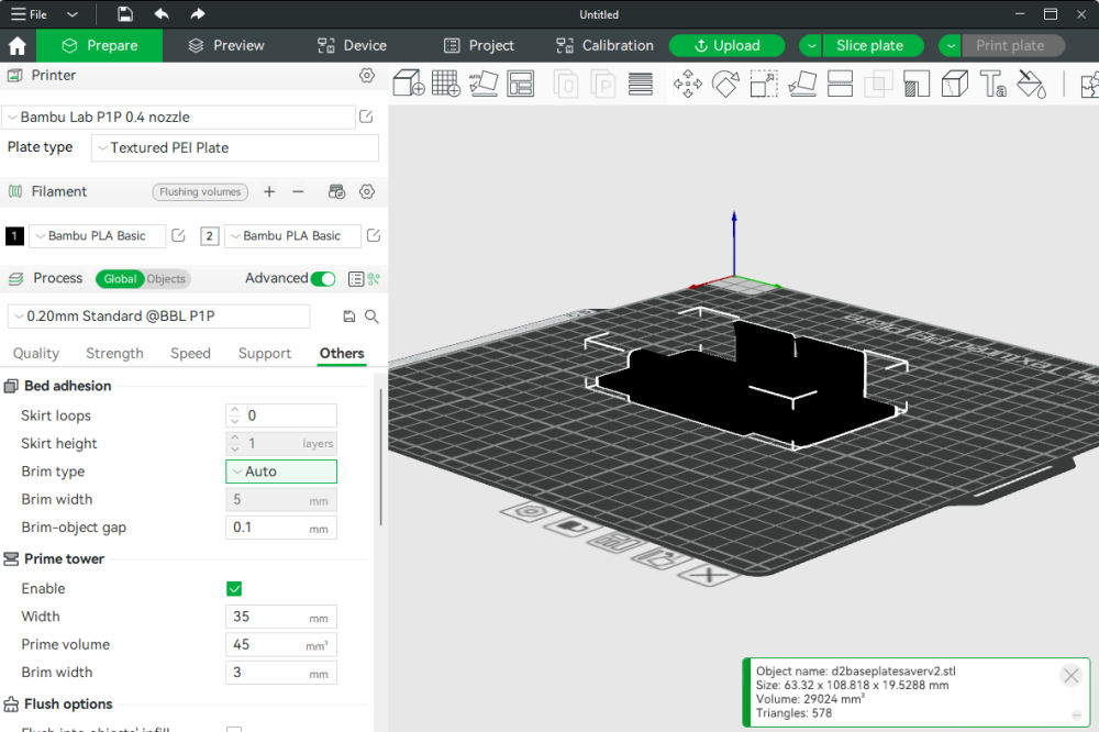

  18. Le plateau est clean, l'imprimante a deux mois et il a été nettoyé. Mon autre problème est résolu avec un brim plus large Je ne sais pas quelle option toucher pour ajouter des couches de plastiques sous les supports. Oui, le support est fin est très haut, je ne sais pas comment remédier au problème d'adhérence pour ces petites parties sans abuser de plastique partout. Merci beaucoup
  19. Bonjour, Les supports se décollent et du coup empêchent la création de la figurine côté ailes. Le reste tient parfaitement. Il n'y a pas assez de matière autour du support pour qu'il adhère jusqu'au bout de l'impression, je ne sais pas si je suis assez clair mais c'est difficile de l'expliquer autrement. J'ai testé avec d'autre type de support (tree) mais ça ne va pas du tout non plus. Merci à vous
  20. Bonjour, Je commence une nouveau thread parce-que le souci est différent de mon précédent mais si cela gêne, n'hésitez pas à le supprimer. Du coup, après les bordures qui se décollent, voici les supports qui sautent en cours de route. Je vous joins une capture du projet et j'ai encadré les deux supports qui se font la malle en pleine impression et font que la figurine n'arrive jamais à être imprimée correctement... J'ai donc cramé 600gr de PLA avec les 5 essais et j'en ai un poil raz-le-bol. Existe t'il une solution pour palier à ce décollement? J'ai regarde s'il était possible d'élargir la "base", le "brim" des supports mais je n'ai pas trouvé. Merci beaucoup !
  21. Ok merci. Quel réglage privilégier du coup pour le Brim ? Je dégraisse régulièrement avec de l'IPA.
  22. Effectivement, c'est le cas mais vous voyez, par exemple sur cette pièce, je me retrouve systématiquement avec ce décollement et cet "arc". La machine est réglée pour ne pas ventiler sur la première couche par défaut ? J'avoue être perdu . Merci encore.
  23. Salut, Merci pour la réponse. J'imprime en PLA pour le moment. J'ai cru lire que le fait que le ventilateur soit actif en PLA provoque ce type de souci mais est-ce réel ? Je ne suis pas sûr... Je vais ajouter un brim pour voir si ça change la donne. Merci beaucoup
  24. Bonjour, Après pas mal d'années à me battre avec la i3 Mega, j'ai décidé de changer le matos. J'ai opté pour la Bambu P1P. Superbe en premier lieu, rapide et beaucoup plus fine mais voilà les premiers problèmes qui arrivent J'ai eu droit au ratés diverses sur des pièces type filaments partout, décollement etc mais j'ai réussi à m'en sortir. Le pire est ce satané décollement de pièce : je me retrouve avec les bords de mes pièces qui se soulèvent et forment un espèce d'arc. Il semble que l'accroche sur le plateau ne soit pas terrible, c'est pourtant le plateau Solid Textured PEI Plate qui ne demande pas de colle si je ne me trompe pas. Je n'ai pas fait de réglages particulier, du coup, avez-vous des tips , des réglages à faire côté ventilation ou encore une modification de GCode connue s'il vous plait? Merci beaucoup Jonathan
