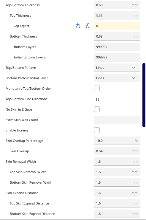

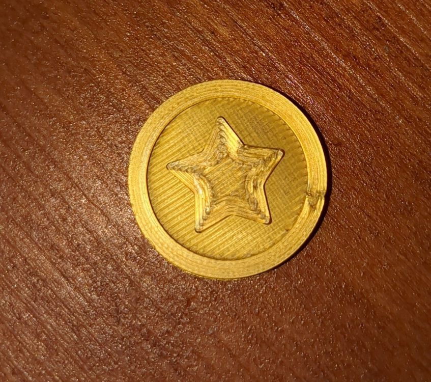

Bonjour, J'ai un peu changé les réglages Top/Bottom (Thickness à 1,6mm) mais ça ne change pas grand-chose. Quelqu'un pourrait me faire un fichier avec un autre trancheur s'il vous plaît ? piece_or.stl -

Je te le promets ; il faudrait que je retrouve une de ces vieilles pièces et tu verrais la différence, ça te paraîtrait frappant. Je vais tenter en modifiant le bottom/thickness, je te redis. J'ai ces réglages-là pour le moment : -

Salut ! @PPAC Je viens d'essayer mais le logiciel plante ou ne tranche pas mon fichier sous Linux (un très bref "Processing, please wait !" apparaît, mais c'est tout)...Au bout de quelques essais, ça a planté, puis replanté et ainsi de suite. Je soupçonne aussi ma version de Cura (plus récente donc) de causer ce souci. Le pont est vraiment petit et je n'avais pas de problème sur ma CR-10 il y a plusieurs années (au moins 3 ans). La pièce ressortait très propre sur les deux faces. J'ai un autre exemple sur des impressions plus grandes (qui avaient pourtant des supports du coup) : -

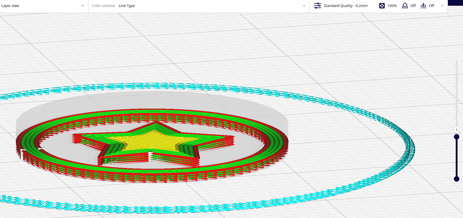

@willy2406 Bonjour, La première photo est celle du problème, la seconde est la vue du dessus, l'impression me paraît normale à ce niveau. Que veux-tu dire par "inverser le haut et le bas" ? Si tu préfères, c'est cette partie, entre la couche 5 et 6 (donc plutôt la 6) qui pose souci. C'est la couche qu'on voit sur la photo d'en-haut. -

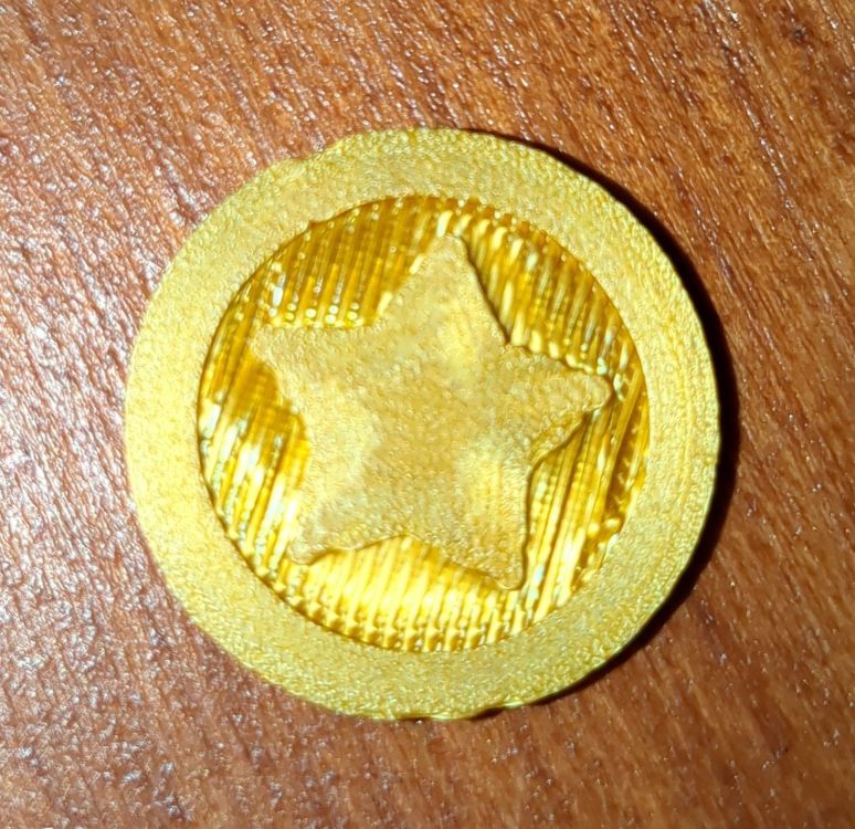

@hyoti ... ...la première photo est celle qui pose problème. On voit très bien que c'est assez laid en-dessous. Je ne comprends pas trop pourquoi. -

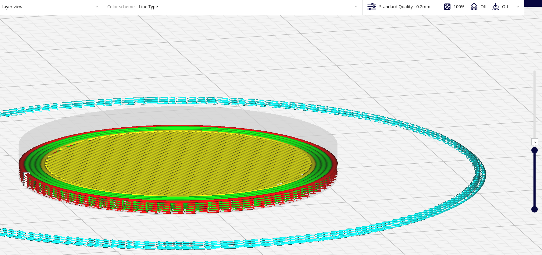

Bonjour, Imprimante : Creality Ender 3 V3 SE, réglages assez normaux. Pièce : petite pièce de monnaie avec un logo (une étoile). J'ai déjà imprimé cette pièce il y a plusieurs années sans problème (sur une autre imprimante donc) Trancheur : Cura (version récente) Comme vous pouvez le voir sur la photographie, l'impression du-dessous n'est pas jolie, les filaments semblent se croiser légèrement et passer les uns en-dessous des autres (de manière très infime). Cela produit un résultat disgracieux dont j'aimerais bien me débarrasser. Je n'ai pas trouvé d'où pouvait venir le problème (en revanche, a forme de l'étoile est assez moche parce que ma buse semblait trop proche du plateau, j'ai réglé mon Z-Offset en conséquence). J'ai déjà eu ce problème à plus grande échelle sur d'autres pièces de jeu avec un dessous très moche, qu'on pourrait presque "gratter". Les pièces étaient plus grandes alors j'ai pensé que c'était simplement dû à des ponts assez peu qualitatifs, mais j'ai le même résultat sur cette pièce qui s'imprimait bien auparavant...Je me dis qu'il y a un mauvais réglage quelque part. Je fournis le G-Code pour ceux que seraient susceptibles d'y comprendre quelque chose...! Merci à vous ! Prob_piece_sans_support_etoile.gcode -

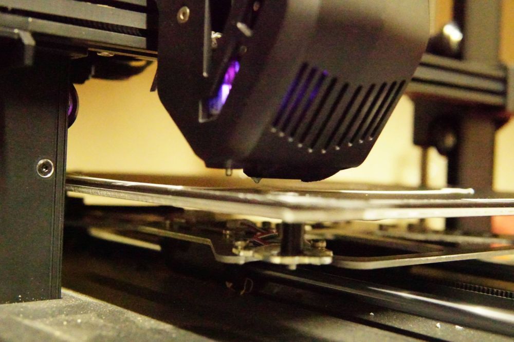

Oui, le petit truc qui sort à côté de la buse. Il sort, touche le plateau, rentre, recommence. Le plateau n'a aucun jeu. Je n'y ai pas touché, j'ai remis à zéro la machine plusieurs fois sans succès jusqu'à ce que ça fonctionne à nouveau. C'est quand même un bel aléatoire, non ? Je vais inspecter un peu tout ça dès que j'aurai le temps, mais sinon, je vais demander au revendeur de me la prendre en charge...
Je ne comprends pas pourquoi il change d'une impression à l'autre ; et de près de 3 millimètres ? J'ai remis l'imprimante à zéro 3 fois sans toucher au plateau...la 3ème fois, tout fonctionne. Il y a un souci autre part.
Bon, j'ai à nouveau le même souci. La buse démarre 3 millimètres trop haut environ. Une remise à zéro n'a rien changé cette fois. J'ai pourtant imprimé beaucoup sans souci la semaine dernière. Je viens de tenter des réglages manuels et de déplacer l'axe Z à "0"...hé bah, c'est l'écart d'au moins 2 ou 3 millimètres dont je parle. Le "Z-0" n'est pas "0". Je suis décontenancée, je ne sais pas trop quoi faire. C'est très gênant.

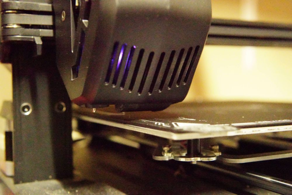

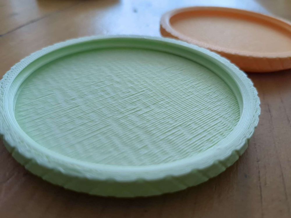

Bonjour, J'ai voulu imprimer un plateau de jeu ce matin mais la buse ne se colle pas au plateau dès le début de l'impression, j'ai d'abord pensé que c'était le plateau que j'ai nettoyé au liquide vaisselle et à l'isopropanol, mais en fait, c'est la buse qui est trop haute dès le début (elle est à au moins 2 ou 3 millimètres)...sauf sur la ligne de purge j'ai l'impression. Je ne sais pas du tout comment régler ça du coup. J'ai testé avec deux fichiers d'impression, j'ai refait le leveling, j'ai accepté la calibration lors du lancement de l'impression, mais non, c'est toujours comme ça. Vous pouvez voir sur les photos ce qu'il en est (mais c'était difficile à capturer). Je vous fournis aussi le GCODE du fichier si jamais...! Je n'avais pas imprimé depuis plusieurs mois du coup, ça m'étonne un peu, j'ai acheté cette imprimante exprès pour ne plus avoir ce type de problème. >< Merci pour votre aide ! CE3S1_tree crown.gcode
