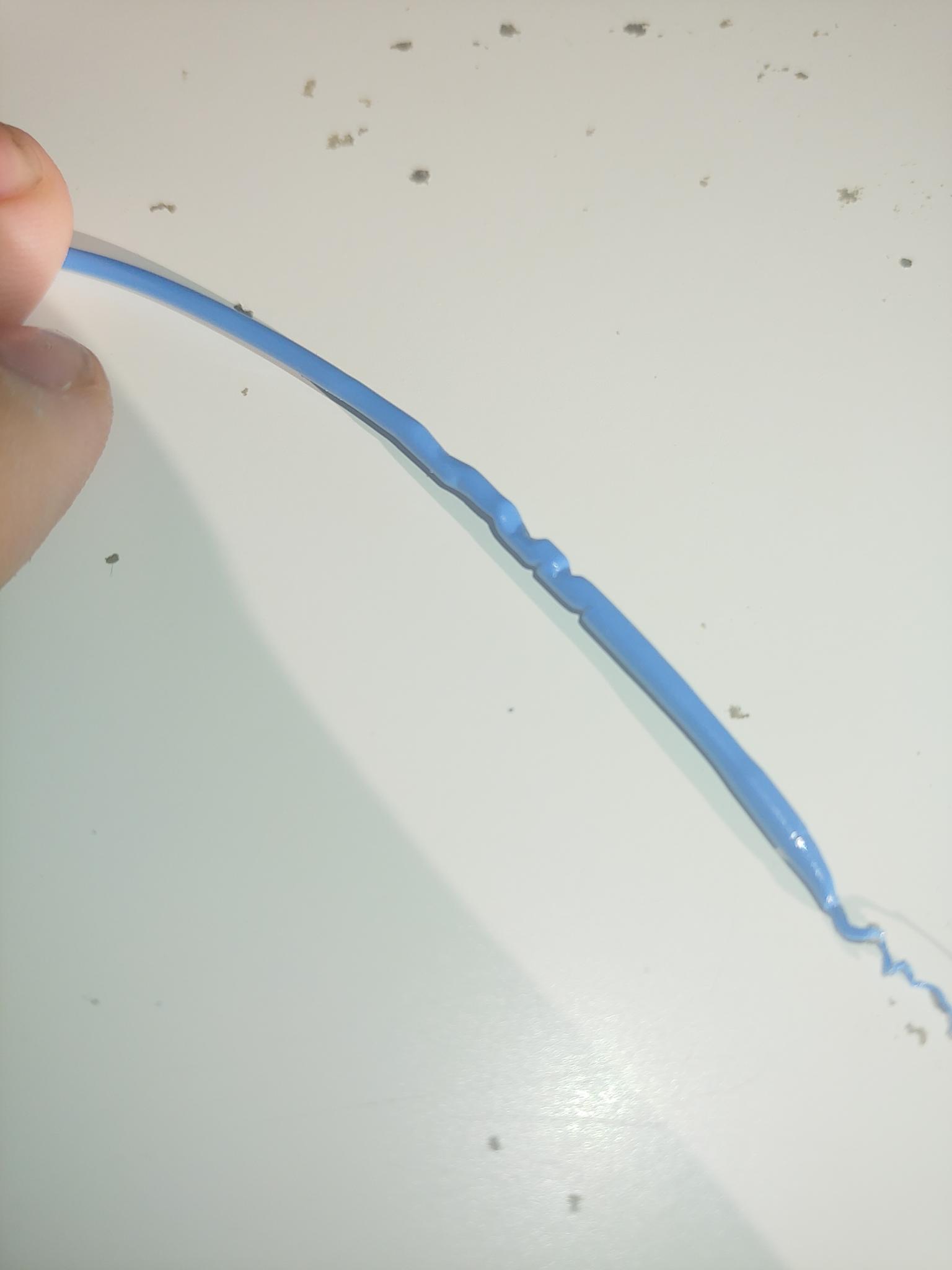

C'est bon j'ai trouver c'était le tube ptfe qui je pense a du s’abîmer je l'ai juste inversé et toute est nickel merci pour vos réponses
Oui je suis d'accord avec toi mais ce qui m'étonne c'est qu'il prenne la forme d'un tir bouchon d'habitude sa fait une sorte de filament qui a grossi si on le chauffe trop et ça ne change rien si je baisse la température
non j'ai testé du 200 au 230° pour du pla et je pense que c'est largement suffisant
Bonjours tout le monde j'ai un problème avec ma cr 10 et je voulais savoir si quelqu’un avait déjà eu le même. comme sur la photo vous voyer que mon filament sort bizarrement de le tête d'impression. Savez vous d'où cela peut venir? merci J'ai essayer toute les vitesse j'ai déjà changé la tempéature mon plateau chauffant n'est pas trop bas et ca me le fait avec toute les hauteurs au bout de 10-15 minutes
Non j'ai juste changé la carte mère
Oui le problème venait de la carte mère
