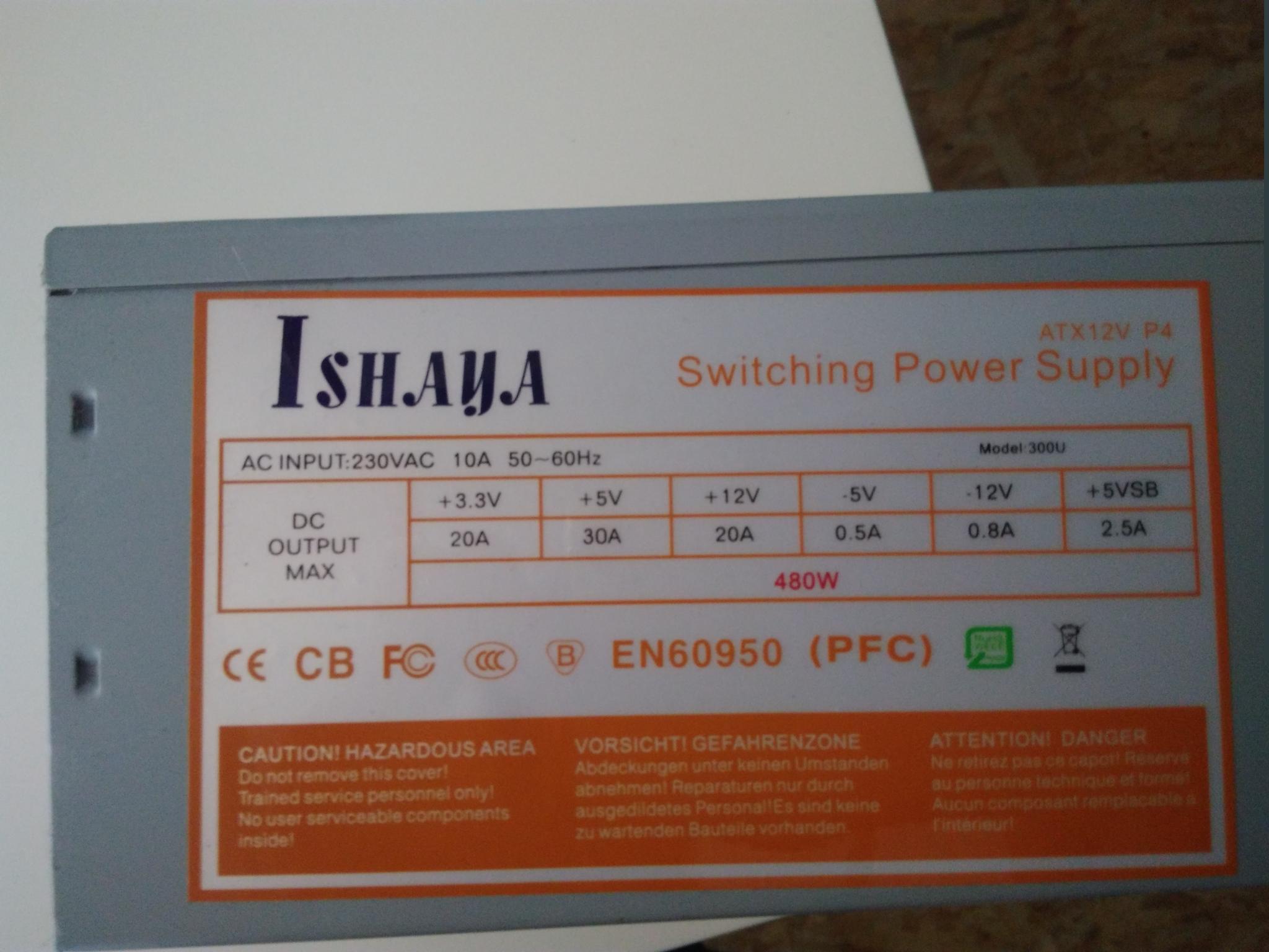

  8. Bon au moins, si l'alim crame, j'en aurais une de rechange, c'est déjà sa! j'ai toujours entendu dire que l'alim de base étais dangereuse, je pensé que celle la étais un poil mieux.zut.
  9. Cette alim peux pas alimenter les 2? Peux t'elle suffire pour juste l'imprimante (elle sera déjà peux être plus sécuritaire que l'alim de base) Je peux toujours alimenter le rasberry avec un petit transfo.
  10. Cool, merci pour les info (si c'est pas fiable en plus) Dernier question: J'ai récup une vieille alim de PC. Peut elle suffire pour alimenter mon AM8 en 12v ( bed, buse et ventilo de 80mm pour refroidir l’électronique) et le rasberry en 5v
