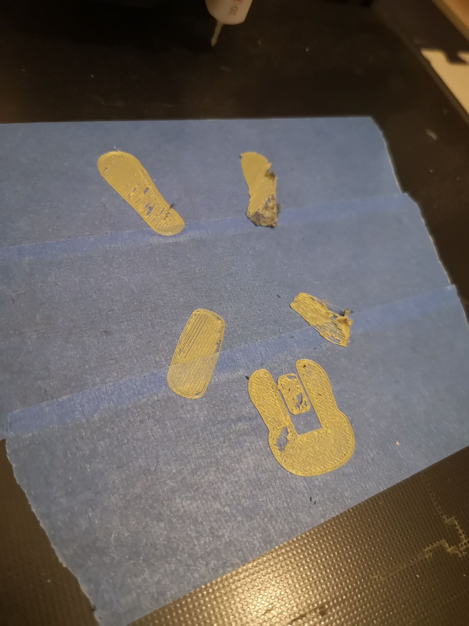

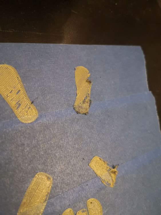

  1. Bonsoir Mr Magounet ! Alors on voit sur la photo qu'il y a un soucis de sous extrusion sur la seconde couche (le filament était assez vieux) et je n'ai pas ce soucis le reste du temps. En revanche on remarque bien sur les photos des zones où le filament ne c'est pas déposer correctement sur le plateau et à d'autre il fait des paquet en surplomb, sûrement dû au plastique qui n'a justement pas adhérer juste avant... Hors soit j'écrase trop la première couche et là je finis en bouchage de buse parce que l'extrudeur n'arrive pas à pousser le filament, soit je suis trop haut et ça me donne ce résultat là. Bien sûr j'ai réussi à sortir quelques impression sans rencontrer de gros problème, mais pour l'impression d'après les réglages ne sembles plus convenir et ça tourne en eau de boudin dès les premières couches...

  3. Je viens juste de lancer une impression avec le profil Prusa : ça fonctionne impec ! Petit soucis d'accroche sur le plateau (je l'ai nettoyer avec de l'alcool ménager mais il semblerait que se soit pas la meilleur idée...) Mais sinon J'ai bien l'autoleveling et surtout plus de problème de buse trop proche ou trop éloigné du plateau !!! Un nouveau problème de résolut ! Encore merci Mr Magounet !

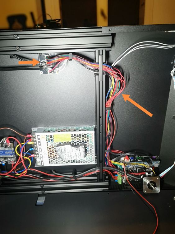

  9. Bonjour à tous, Comme promis je reviens vers vous pour vous donnez les suites de mes perigrinations. Le problème est résolu ! La fautive était la carte électronique situé sur le portique entre les 2 nappes. Après l'avoir changer, plus aucun problèmes avec le moteur, j'ai lancé l'impression d'un cube de calibration (seul fichier présent sur la clé USB fournis par mon père) histoire de. Merci encore pour votre accompagnement et vos conseils dans la résolution du problème !
  10. J'avais déjà permuter les drivers pour écarter le problème Bon ben j'ai recommander une série de nappes neuves et la carte électronique qui se trouve sur le mat à gauche entre les 2 nappes au cas où un composant est grillé ou autre je vous tiens au jus semaine prochaine (plus ou moins suivant la rapidité des services postaux...) du résultat suite aux changements de pièces en espérant que ça finisse par payer ! en tout cas déjà merci à tout ceux qui ont pris le temps de me répondre
  11. Je viens de faire le test en branchant directement le moteur sur la carte mère et il n'y a aucuns soucis, insertion et extraction se font sans problèmes. Un possible problème du câble ou de la carte electronique qui relie la carte mère au reste ? (Cf Flèches)
  12. Si c'était un défaut du moteur, est ce qu'il ne se bloquerais pas aussi bien pour l'extraction que l'insertion ? J'ai tenté un truc similaire en connectant des moteurs nema que j'avais sous la main (et sont je suis sûr qu'ils fonctionne parfaitement) et le même soucis apparaît. Je viens de tenter de brancher le moteur de l'extrudeur à la place de celui de l'axe X et j'ai utilisé la fonction "Move X". Aucuns problème de blocage, l'axe pivote sans à coups quel que soit le sens choisi
  13. Alors j'ai effectuer l'inversement des contrôleur pas à pas et aucuns changement même mineur. Pour la nappe c'est la première chose que j'ai vérifier avant de changer chaque pièce. Et comme dit dans mon premier post j'utilise actuellement une nappe neuve parce que celle d'origine était abîmé sur le contacteur de la tête, et j'ai changer la carte électronique sur le moteur de l'extrudeur pour le cas où un composant ai grillé. Du coups retour à la case départ
  14. Salut à tous, Pour commencer mes meilleurs voeux à chacuns ! La santé et le pognon, mais surtout pleins d'impressions pour cette nouvelle année ! Actuellement, j'essaie d'aider mon père à faire fonctionner sa X1 qui enchaîne les merdes depuis le premier jour. le soucis que je rencontre est dû au moteur de l'extrudeur qui semble rencontré un problème pour tourner. Une vidéo valant mieux que mille mots : Lorsque je tente l'insertion d'un filament j'ai ça : https://e1.pcloud.link/publink/show?code=XZUznFZAJ5Lm8RWM1j1eKPJGTX1sQRGbTlX Lorsque je tente une extraction du filament j'ai ça : https://e1.pcloud.link/publink/show?code=XZPznFZRzP8s1NV2hhvQQS2zPy7p5AdWEWX J'ai donc tenté de modifier plusieurs pièces espérant que l'une d'elles seraient en cause : Nappe de l'extrudeur, moteur nema de l'extrudeur, carte électronique de l'extrudeur, carte mère de l'imprimante. mais le problème persiste et je suis arrivé au bout de ce que je pouvais faire seul... Aussi, si vous aviez des idées ou des pistes que je pourrais explorer cela m'aiderais beaucoups !
