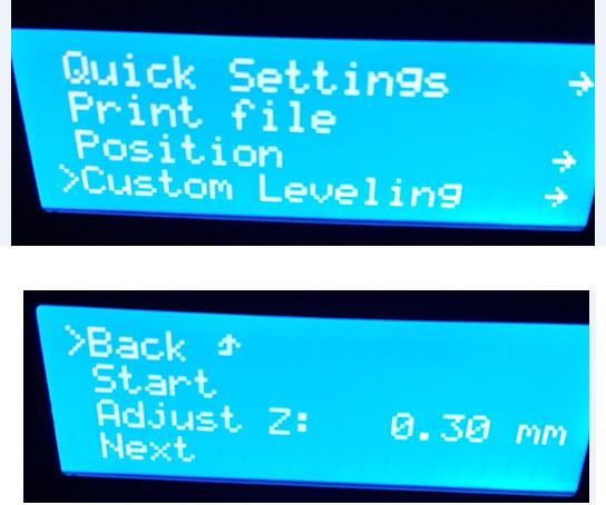

  3. Bonjour, Il y a un nouvel élément qui est peut être à l'origine de mon problème. Il se trouve que l'imprimante Anet A8 que j'avais commandé était supposée avoir le capteur d'auto nivèlement. Ce n'est que lors du montage que je m'en suis rendu compte et j'étais plus préoccupé par son problème de fonctionnement que par l'absence de ce capteur. Du coup je me demande si les pauses entre chaque commande Gcodes ne seraient pas liées à l'attente d'une réponse du capteur. J'y ai pensé car lorsque j'ai communiqué sur cette erreur dans les pièces livrées, ils m'ont fait vérifier si la version du firmware est capable de gérer ce capteur de position. Pour cela ils m’ont demandé de vérifier si j’ai bien la commande « Custom Leveling » dans le menu de la machine Bien sûr cela n'explique pas le problème de communication entre l'imprimante et l'ordi, mais cela pourrait expliquer les pauses. Qu'en pensez-vous?

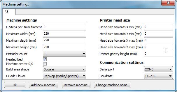

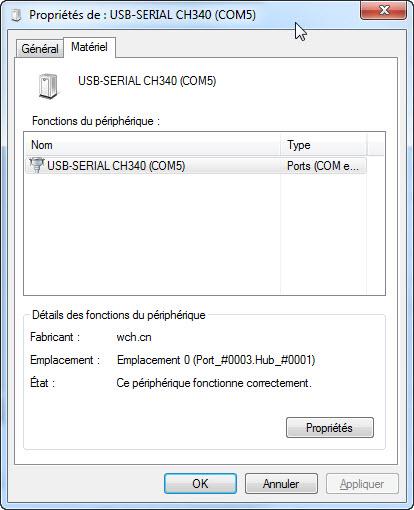

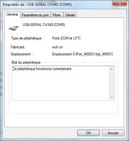

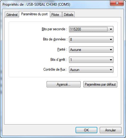

  8. ci joint les settings de périphérique: et au niveau de Cura:

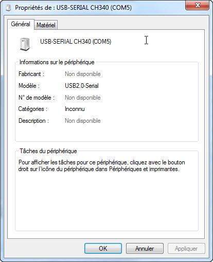

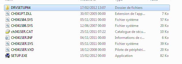

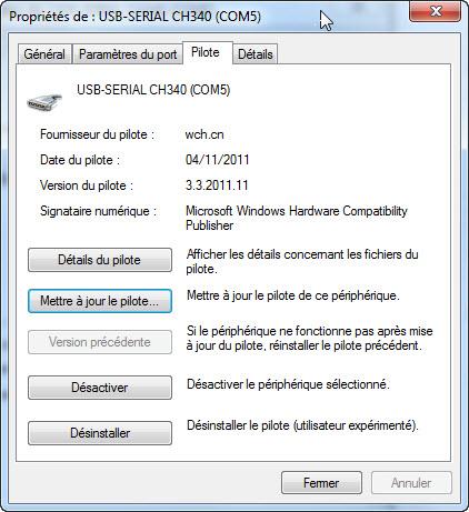

  9. Est-ce que je dois par exemple graisser le barre de guide ainsi que la vis sans fin? le driver que j'ai installé est celui qui était livré avec l'imprimante, voici la liste des fichier qu'il contient: c'est le contenu de CH341SER.EXE Dés que je rentre je vous envoie toutes les info sur la configuration coté périphériques.

  13. Je emprunté un câble USB à mon voisin, c'est un câble cetifié Hight Speed, mais toujours impossible de connecter l'imprimante à l'ordinateur. j'ai joint un petit fichier que j'ai testé toujours avec le même résultat Assemblage1 - Sauterelle de serrage 1-1-1.gcode
