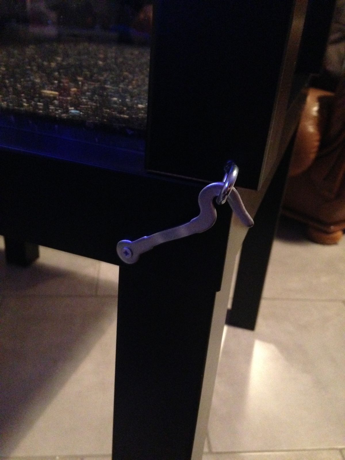

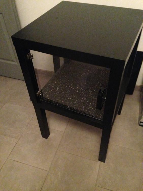

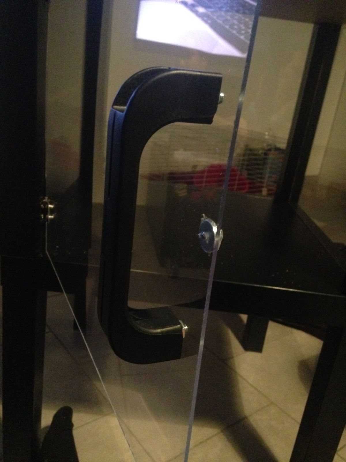

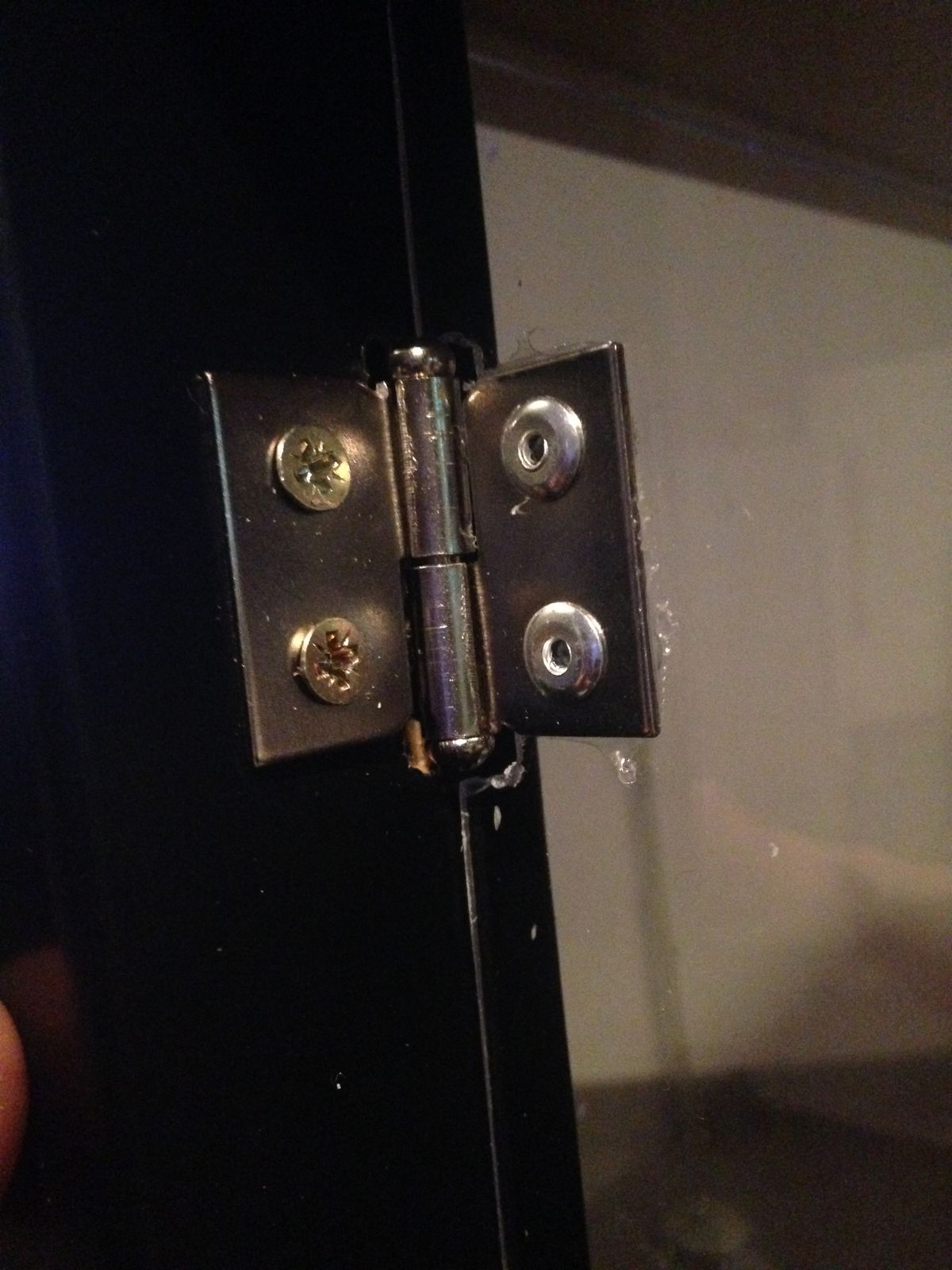

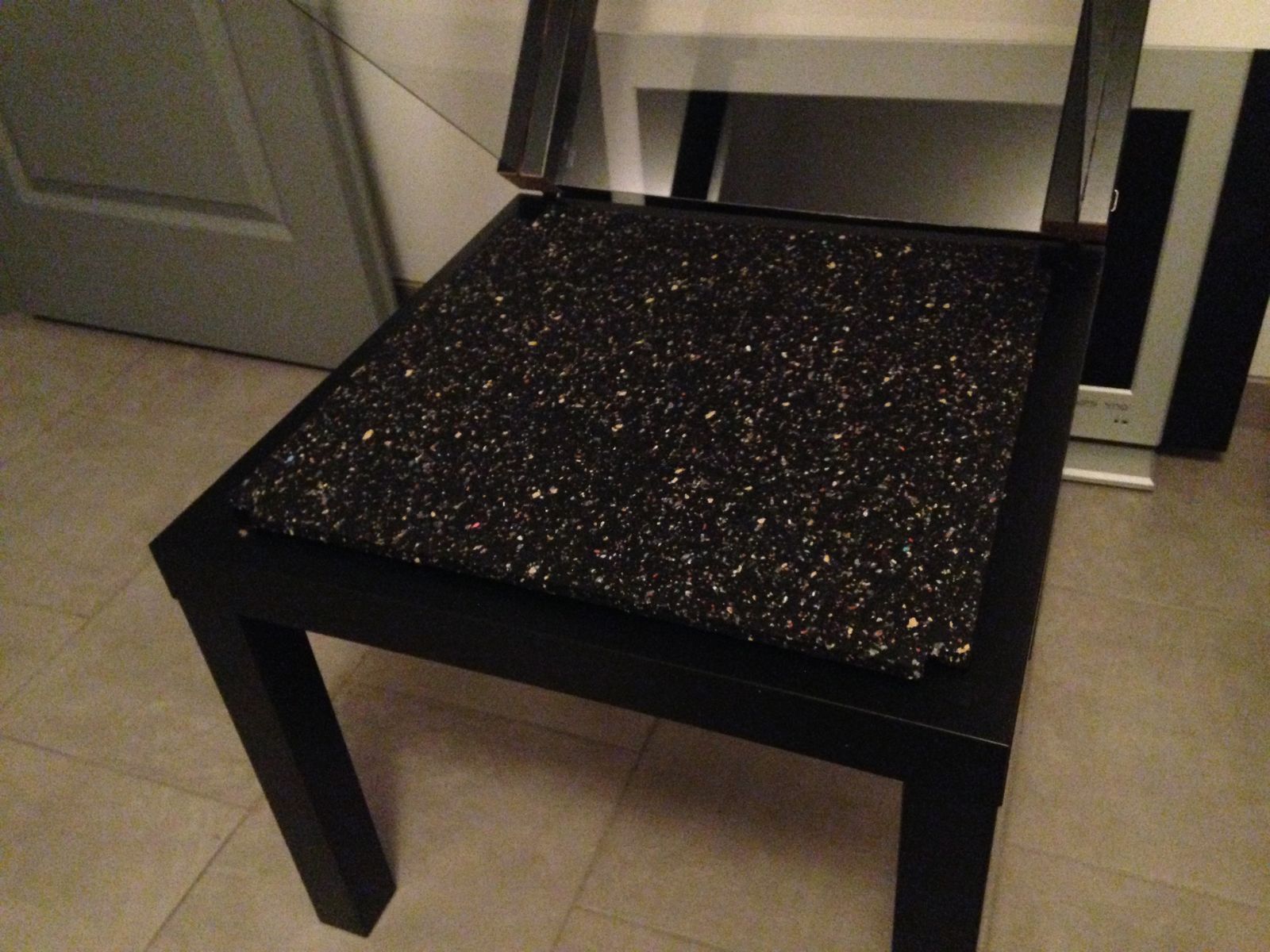

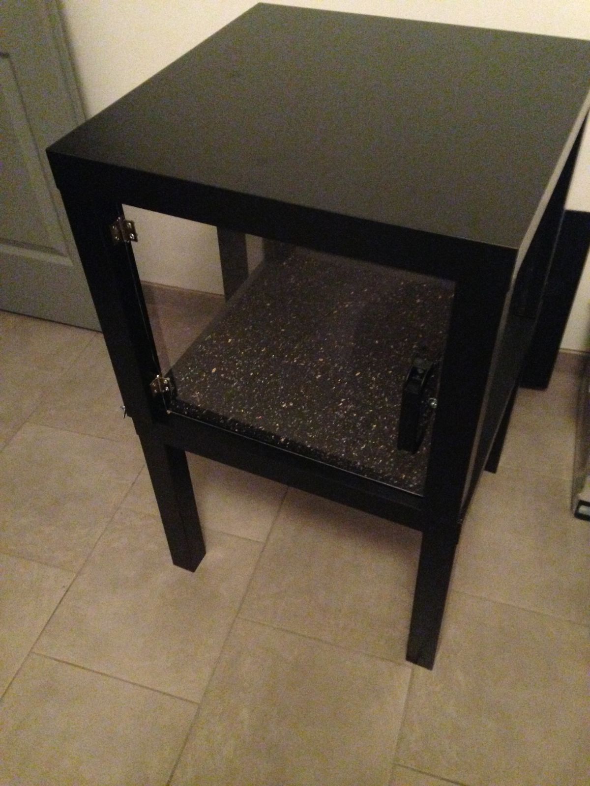

  6. RiTaLsTyLe

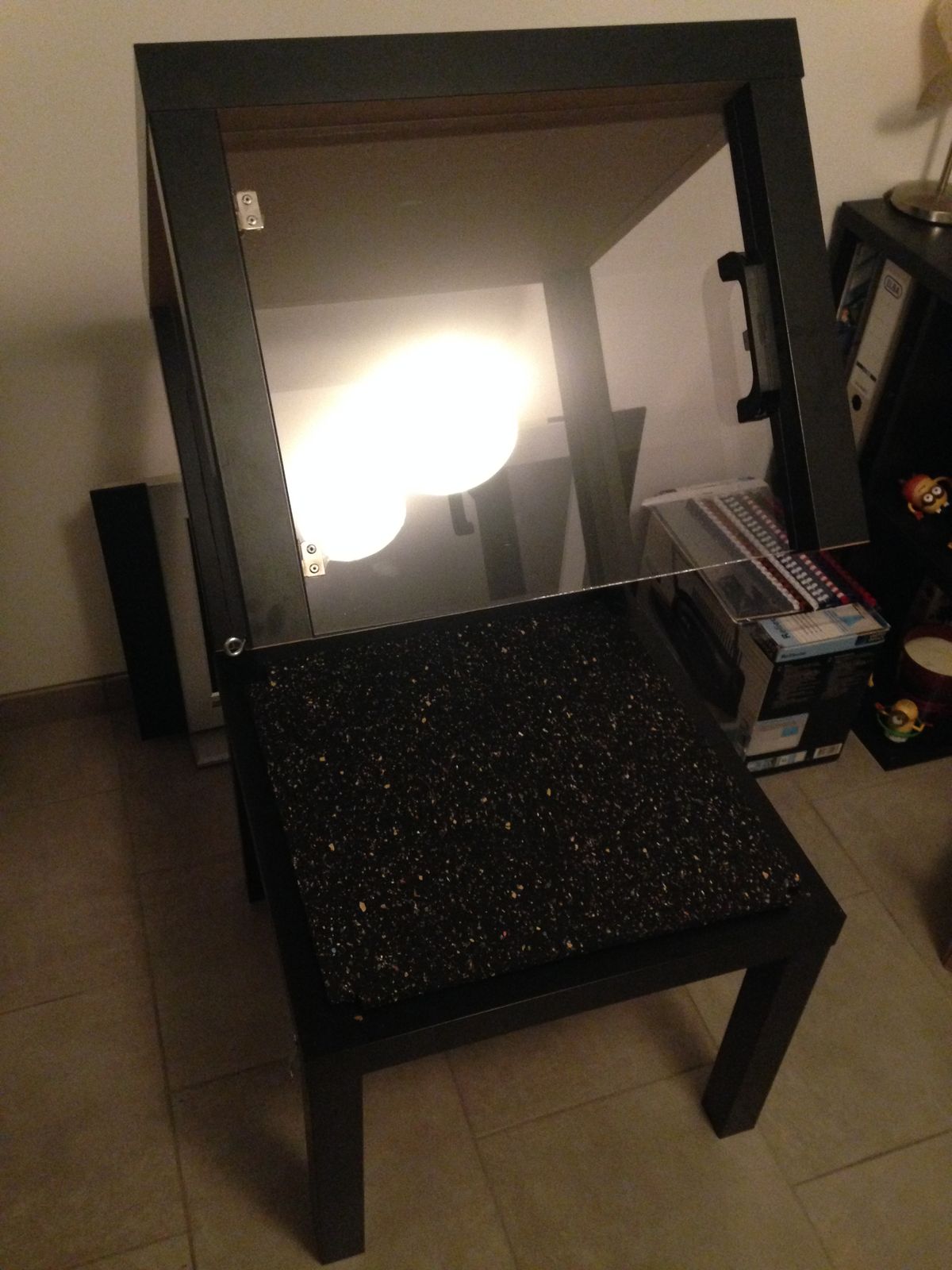

    Caisson IkeHack
    Et voila encore une étape de franchie aujourd'hui, au programme : Achat d'une plaque en caoutchouc afin d'éliminer du bruit et d'avoir la bécane qui se balade ainsi qu'une nouvelle plaque plexiglass afin de remplacer celle que j'ai cassée Première étape, faire une petite saignée afin d'intégrer la charnière et découper un peu le plexiglass afin d'éviter tout frottement J'ai préféré riveter coté plexiglass pour que ce soit plus esthétique. Ensuite viens la fixation du petit rond de fer qui vas se coller contre l'aimant avec un petit rivet et de la poignée avec 2 écrous et boulons. Voila le tout fermé Vu qu'il n'y a jamais assez de sécurité, j'ai rajouté ce petit loquet au cas ou il me viens l'idée de soulever par la table du haut Et enfin l'ajout de la dalle en caoutchouc que je vais fixer au double face `` Voila ou j'en suis, j'ai réalisé tout ce que je souhaitais dans un premier temps avant de recevoir la D200. Niveau sécurité après avec la printeuse en place j'ai pensé a ça : Sonde de température (A relier au Raspberry ou avec un afficheur en facade ?) Ventilation (Un extracteur avec filtration et un injecteur d'air dans la boite) Un isolant thermique sur la dalle ? Après je suis preneur d'idées afin de sécuriser l'ensemble. Le reste suivras avec l'arrivée de l'imprimante (Support rouleaux ...) A bientôt pour la suite !

  8. RiTaLsTyLe
    Caisson IkeHack
    @Nimbus2815 Merci du conseil pour le Plexiglas, mon erreur a été de vouloir percer trop gros trop vite J'ai fait exprès de chercher le point de bascule de la table supérieure, afin de ne pas avoir un effet de bascule. Et la table est quasiment aussi stable que si il n'y avais rien par contre je viens d'essayer un cran après et du coup mettre plus d'angle et oui la par contre sans contre poids sa bascule direct, mais je m'y attendais, un support de bobines sous la table et l'imprimante dedans me permettront d'ouvrir encore plus sans basculement.

  10. RiTaLsTyLe
    Caisson IkeHack
    Aller je continue mon aventure ce soir avec le système de basculement de la table du haut pour l'entretien : Je suis donc allé a Bricomarché pour aller prendre ce qu'il me manquais et bien sur j'ai, par peur de ne pas avoir assez, pris trop de choses, mais je m'en servirais pour autre chose Alors on y retrouve : Système de fermeture aimanté a 2,15€ Un crocher en fer type ouverture de volets à 5.10€ Un sac de vis petit modèle a 1,60€ Une poignée composite noire a 2,50€ Charnières invisible a demi recouvrement à 7,15€ Charnière de porte a 2,70€ 2 équerres a 0,29€ pièce soit 0,58€ les deux J'ai eu besoin d'une scie cloche pour faire le trou pour le charnière a 2,20€, j'ai acheté en trop les loquets et je pensais avoir acheté des patins antidérapants, mais non dommage c'est des patins glissants Alors j'ai du faire des trou de diamètre 26mm pour encastrer les charnières arrière, par contre malgrès ce que je pensais, cette charnière impose un décalage d'un demi centimètre de la table supérieure, j'ai du faire avec mais c'est pas choquant au final. (Désolé pour le bordel xD) Afin de sécuriser l'ensemble j'ai ajouté ce crochet qui permets de maintenir la table en position et qui me permets de choisir l'inclinaison de la table. Une fois refermé je peux même remettre le crochet dans un des trous afin qu'il ne se ballade pas trop (Mais c'est quand même pas top et j'imprimerais quelque chose d'un peu mieux) J'ai aussi installé ce qui permettras de maintenir la porte avant en position avec ce petit aimant Et après c'est parti en cacahuète En voulant fixer la poignée, j'ai complètement pulvérisé ma plaque de plexiglass ... Du coup je suis bon pour en prendre une autre demain pour au moins finir ça Reste a faire du coup la face avant avec le support aimanté et la poignée et les charnières qu'il faudras que je fixe au pied

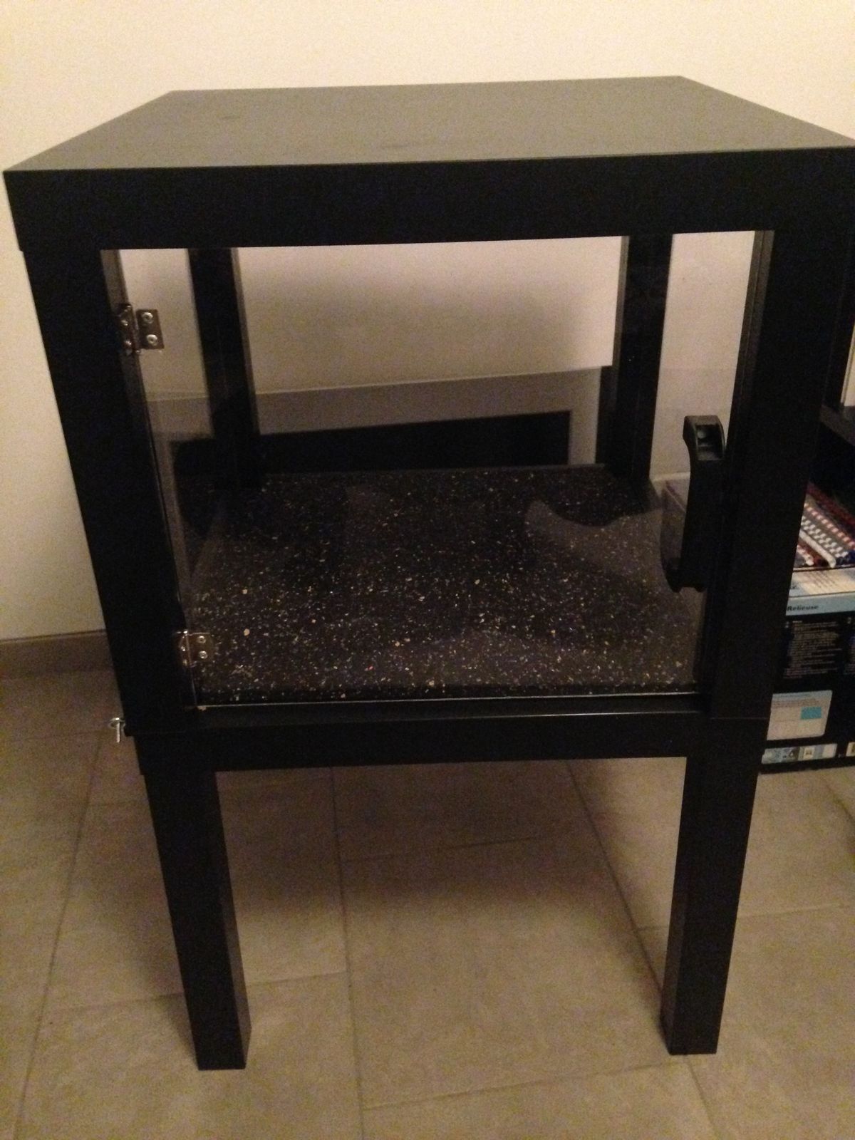

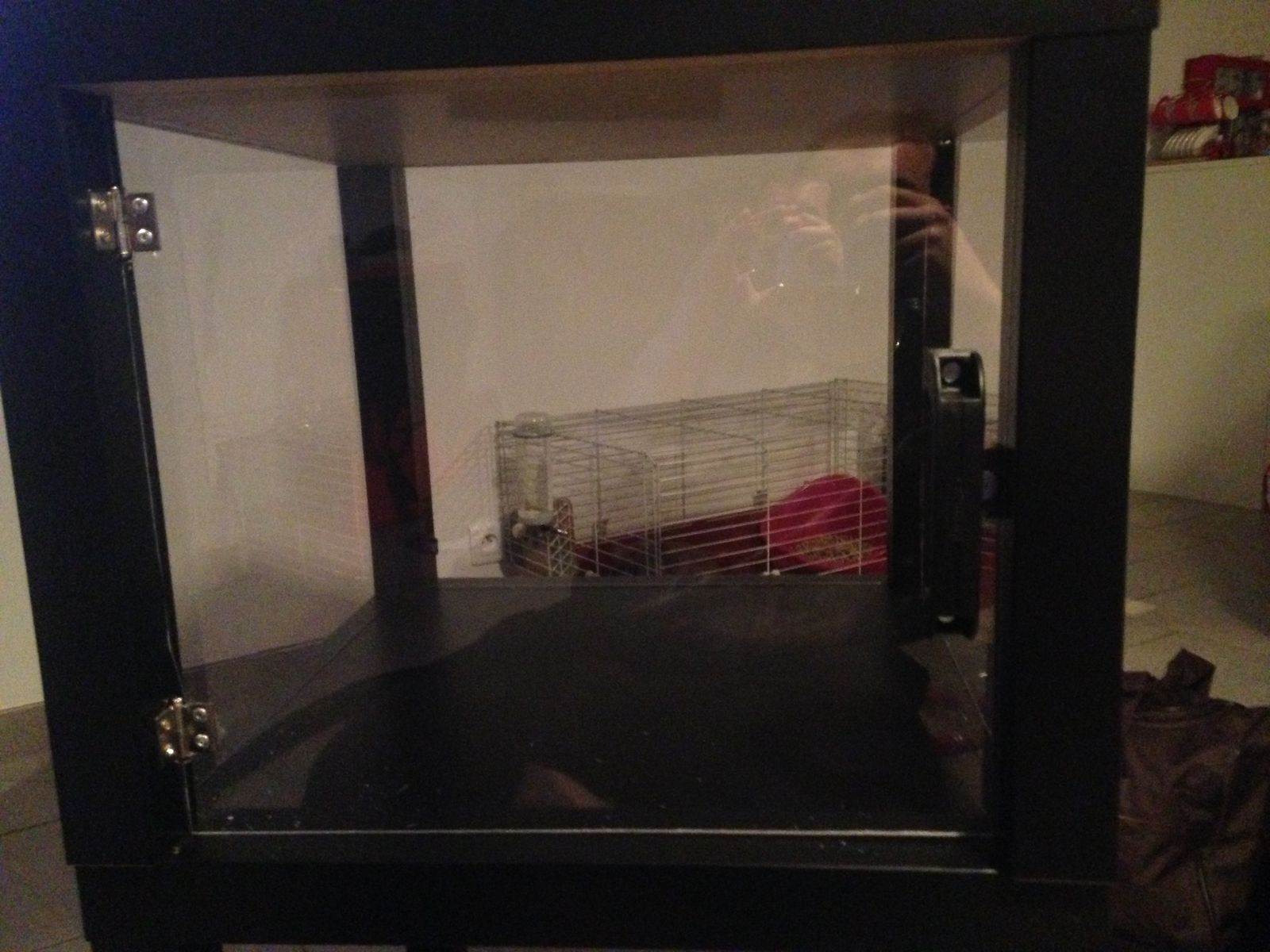

    Caisson IkeHack
    Bonjour a tous ! Cela fait un petit moment que je parcours le forum en attendant de recevoir ma D200, étant un peu "chaque chose a sa place et chaque place a sa chose" je me suis lancé dans la conception d'un caisson afin d'accueillir ma printeuse. Je me suis inspiré de tout ceux qui ont déja attaqué ce projet de caisson et je les remercie grandement pour leurs idées. Pour ma part voici mon modèle d'inspiration : Crée a partie de tables basses LACK de chez Ikea pour la structure et des vitres plexiglass pour les grandes lignes. Voici pour ma part ma conception de ce caisson, les couts et ainsi que les idées que je vais concrétiser pour améliorer au mieux mon système (J'ajouterais au fur et a mesure) Les Coûts : 2 Tables Lack de chez Ikea a 6.99€/pièce soit 13,98€ les deux 2 planches de plexiglass 2,5mm 1000x500 trouvées a Brico Depot pour 10,80€ pièce soit 21,60€ 2 rampes de Led 200mm chez DealExtreme pour 6,47€ pièce soit 12,94€. Les Besoins : Un bon cutteur pour ma part (A préférer une disqueuse avec un disque a bois d'un peu plus de 2.5mm) Une scie sauteuse avec une lame plexiglass réglée à la plus faible vitesse possible. C'est parti !! J'ai dans un premier temps commencé a monter la première table basse, jusque la rien de bien fou ! Et c'est la que l'on commence le travail, dans 2 des 4 pieds il faut réaliser UNE entaille sur la longueur afin d'enfiler la feuille de plexiglass de 2.7mm sur 5mm de profondeur, et dans les 2 autres réaliser 2 entailles, c'est celles qui seront au fond du caisson, de même dimensions. ATTENTION les pieds sont en partie vide quand vous allez découper, sa surprends ! (C'est pas super net mais sa s'est amélioré depuis) Réaliser les découpes, alors la un peu de maths, la table fait 550x550x450, les pieds font 50mm comme pour le plateau et les entailles 5mm. Il faudra donc couper les plaques a cette dimension : 455x395 (Histoire d'avoir un peu de jeu) pour 3 pièces la 4ème qui va nous servir de porte est a découper en 445x395 (Ici pareil sinon on ouvrira pas xD) Je n'ai réalisé les entailles que dans les pieds et pas dans le bati comme vous allez le voir. Et voila le tout monté actuellement : Voila ou j'en suis et ou je veux aller avant la fin de semaine : Réaliser la porte a l'aide de charnières a pivot. Réaliser la fermeture avec un système d'aimant et poignée. Je veux pouvoir accéder librement en cas de soucis ou d'entretien a la bète, je vais donc réaliser un système de charnière afin de faire basculer la table du haut, en facade un blocage afin d'éviter un basculement intempestif. Préparer la base avec une feuille de liège pour recevoir l'imprimante. Intégrer un système de bande LED pour éclairer l'ensemble. Voila pour les projets a cours terme, après je verrais avec l'imprimante posée dedans. Je serais ravi de pouvoir partager vos avis afin de pouvoir améliorer ou optimiser mon concept
