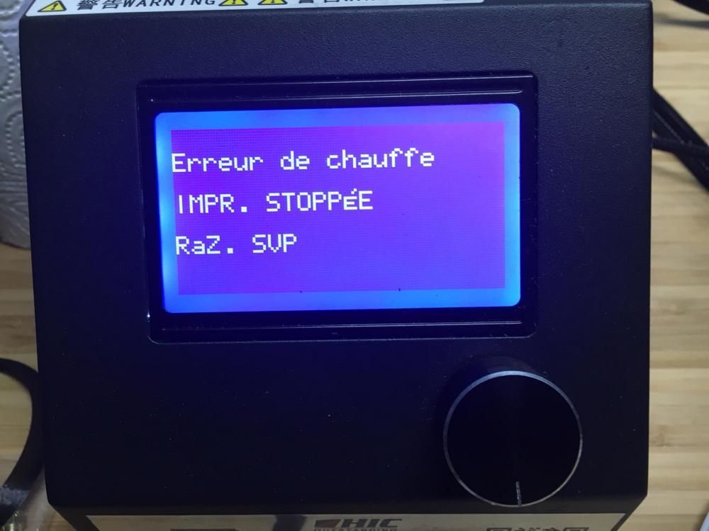

Bonjour à tous, Je possède une Creality CR-10S5 (500×500×500) équipée d’une buse acier trempé de 0.6 mm. Je rencontre un souci : en cours d’impression, l’imprimante s’arrête toute seule et affiche le message : E1 emballement thermique Impression stoppée - RAZ demandé J'ai monté le plateau à 70°C au dessus je pense que ca aurait été plus compliqué. Ce que j’ai déjà constaté : Le plateau chauffe mal (il bloque (erreur) parfois vers 61–62 °C max) Les câbles ne semblent pas brûlés, mais l'un d'eux derrière l'alim. est assez chaud (j'ai déjà changé la prise 1 fois) Quand j'imprime du PLA à 55°C parfois elle se met en erreur lors de la montée en température, mais parfois pas d'erreur et l'impression se lance ET ne s'arrête pas en cours, du fait, j'imagine, que le plateau ne soit pas super chaud. Mais là à 70 degré ça s'est arrêté en cours de route malheureusement. Ca doit surement être une sécurité pour éviter les incendies mais dans ce cas pourquoi laisser l'option de monter à des températures plus élevé ? Ma question : Y a-t-il une méthode fiable pour reprendre une impression là où elle s’est arrêtée suite à cet emballement thermique ? Ca serait vraiment bien de reprendre car ce filament est assez cher et j'avais déjà ~17h d'impression. Merci d’avance pour vos conseils. Si quelqu’un a déjà eu ce problème sur une CR-10S5, je suis preneur de toutes vos astuces.

Après avoir bidouillé/bougé un peu les câblages je n'ai plus eu l'erreur, cependant j'ai 2/3 fois une nouvelle erreur : "erreur de chauffe" mais qui n'est pas réapparue depuis Voilà, si ça peut aider quelqu'un... En espérant que ça dure -

Salut, je viens de changer le connecteur mais toujours la même erreur que sur l'image. Je ne sais pas si quelqu'un a une autre solution. -

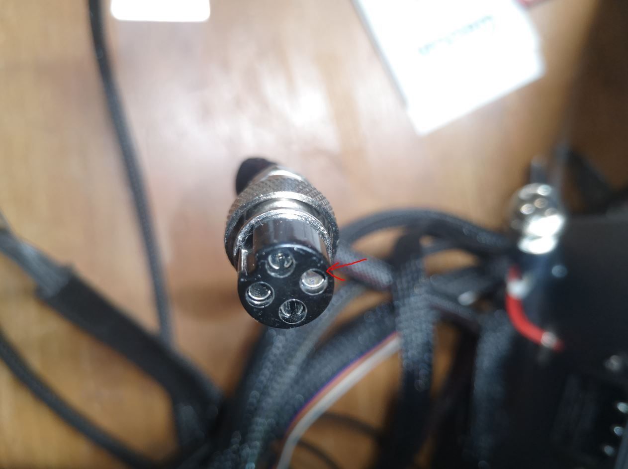

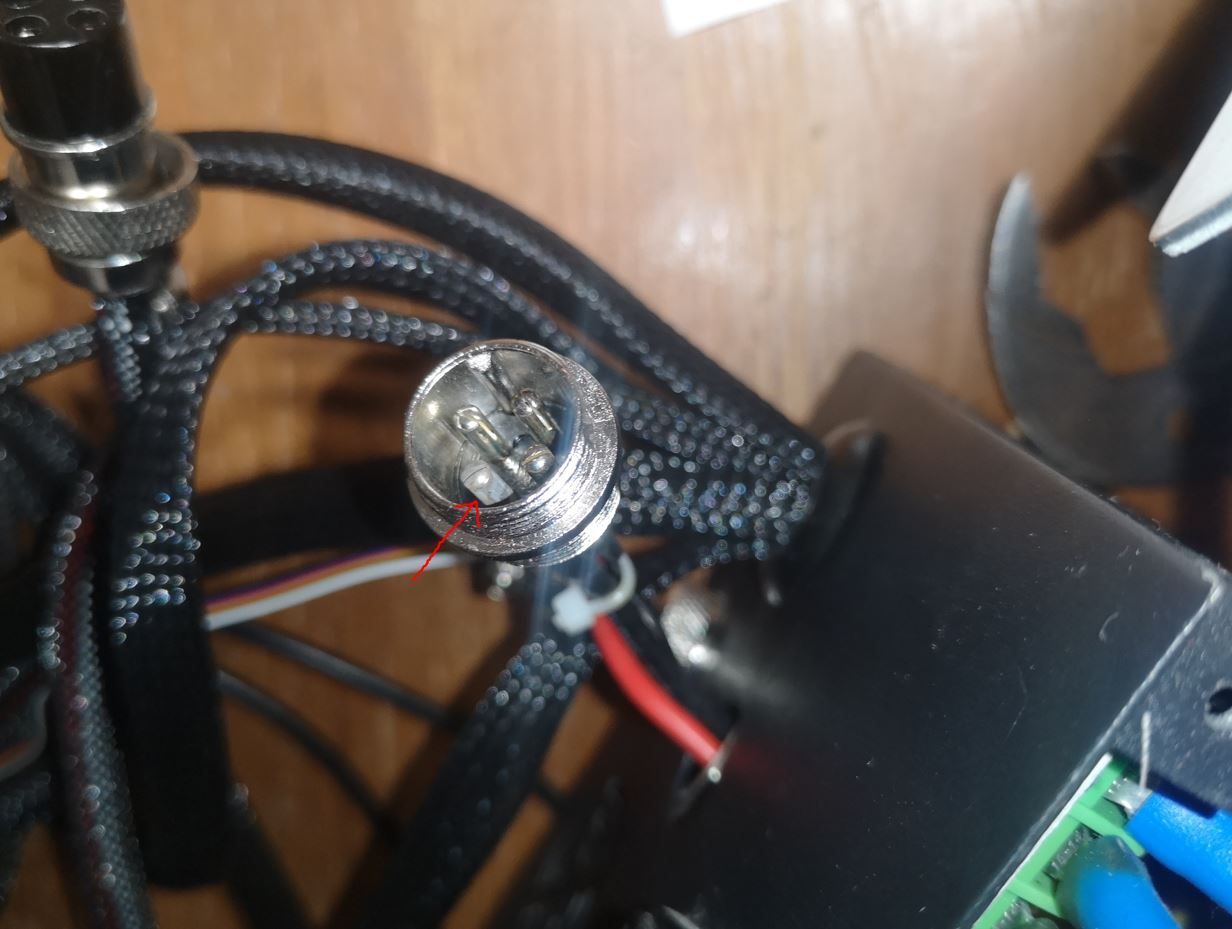

Je viens de changer la thermistance mais le problème ne s'est pas résolu, aussi j'avais oublié de préciser que la prise (connecteur) aviation qui relie le boîtier au bed était vraiment brûlante lorsque je la touchais, ce qui apparemment n'est pas normal ce que j'ai vu ici, et est dû à un faux contact : Mon imprimante a exactement les mêmes symptômes que la sienne, une fiche du connecteur est de couleur différente des autres dû à la surchauffe, la gaine du fil en est même un peu craquelée. Je pense donc commander 1 connecteur gx16 https://3delectroshop.fr/connectiques/515-lot-de-4-connecteurs-gx16-pour-imprimante-3d-cr10cr10s.html Si quelqu'un a un lien où trouver un bon connecteur pour mon problème je suis preneur. Je vous tiens au courant. -

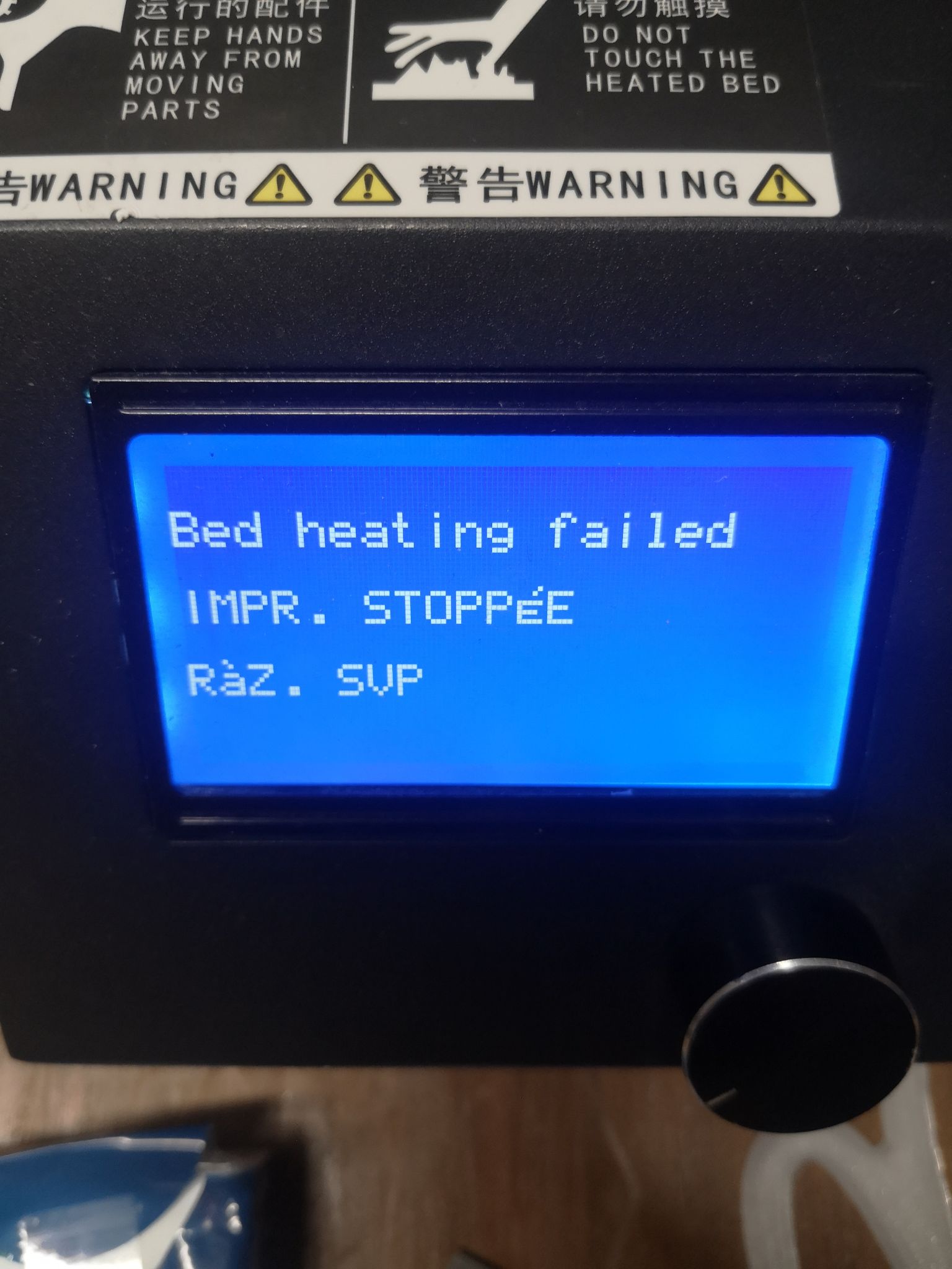

Merci pour la réponse. Ok je vais checker les câblages, la température est cohérente même à froid, et c'est en général après avoir lancé le programme que l'erreur survient, même après que l'impression est commencée, elle s'arrête dû à cette erreur. -

Bonjour, Je ne peut-être pas assez cherché dsl mais j'ai un problème depuis quelques temps lors de l'impression ou même uniquement lorsque le plateau chauffe. J'ai les erreurs "bed heating failed" et "thermal runaway". Savez-vous comment je pourrais résoudre ce problème ? J'ai une creality cr10 s5 firmware flashé marlin 1.1.9 PS : je n'ai pasutilisé tant que ça l'imprimante depuis que je l'ai pourtant. Merci -
