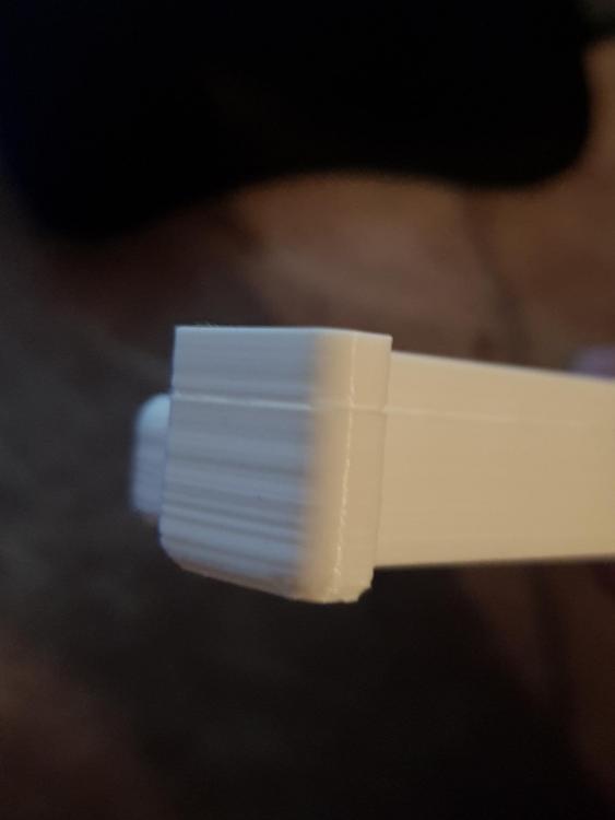

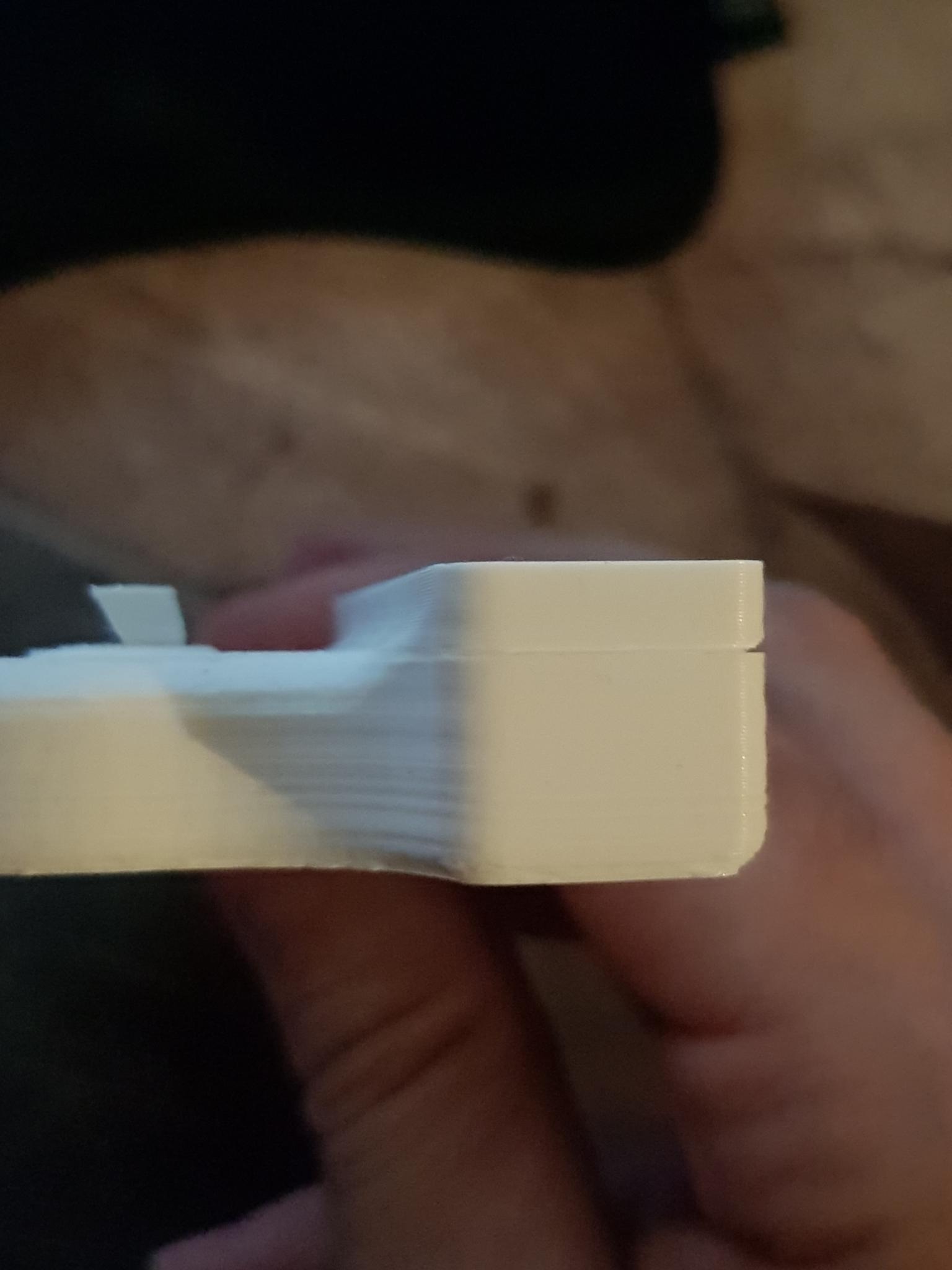

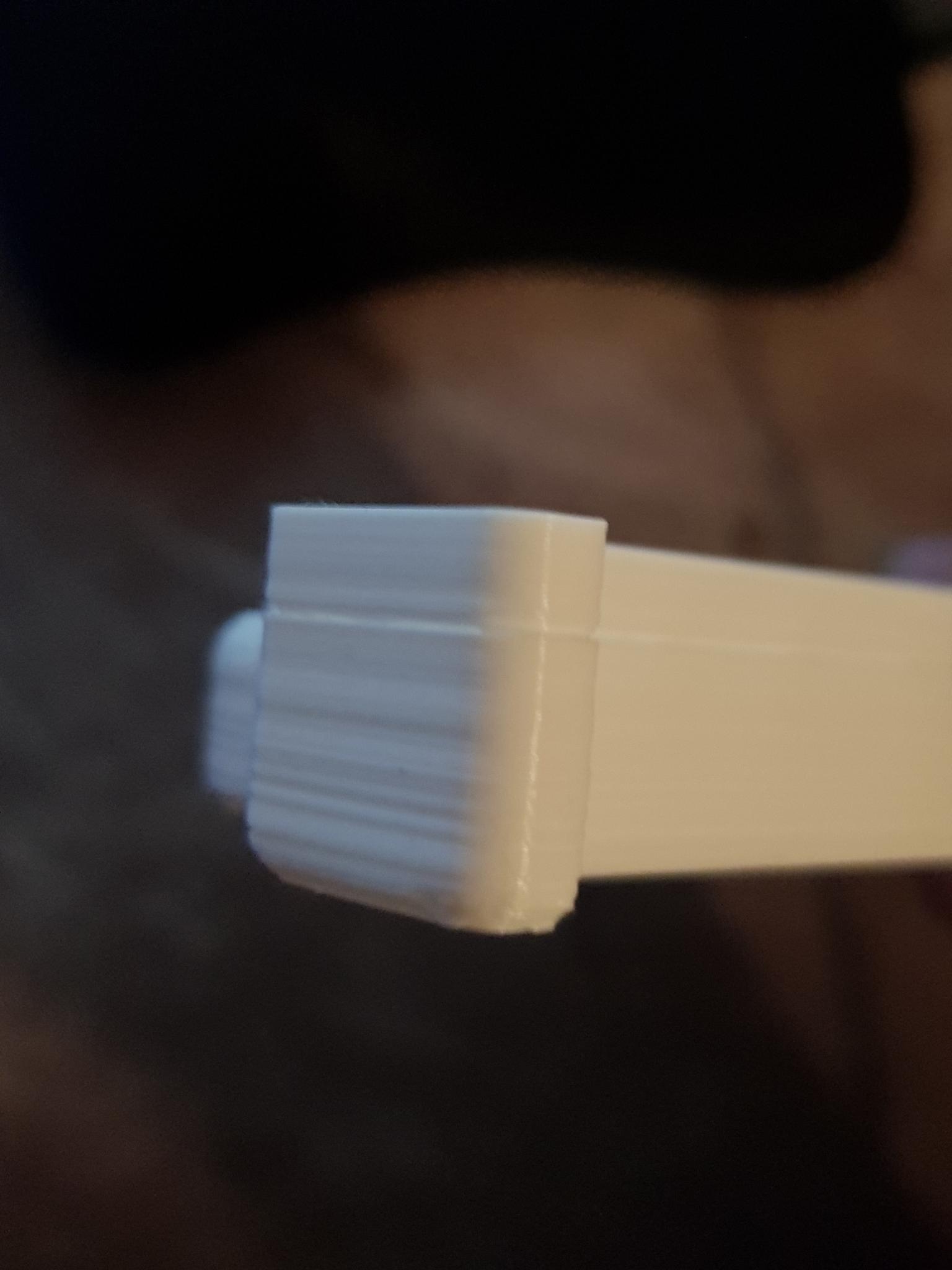

  1. Bonjour a tous, J'ai résolut mon problème, je vais vous décrire ce que j'ai fait si ca peut aider quelqu'un. En premier j'ai modifier la voltage de mes moteurs, je n'ais plus de souci de saut de layer sur l'axe Z depuis. En second temps j'ai changer mes courroie sur l'axe Y et X et j'ai ajuster mes pas/mm. Et depuis je n'ai plus de souci. Cdt
  2. Salut, Je n'ai pas constaté de point dur sur l'axe z et je n'ai trouver aucun défaut sur le coupleur. j'ai modifier le vref il me reste plus qu'a tester tout ca. Merci Je vous tien au courant si je trouve la solution , merci pour votre aide.
  3. Bonjour a tous, J'ai un problème qui ce reproduit sur plusieurs model. quand j'imprime une pièce avec un partie horizontale qui ce fini a la verticale, pour mieux comprendre quand on passe du font de la boite a ces parois. J'ai un manque matière sur 1 layer . J'ai cru a un problème d'extrusion mais en observent l'impression j'ai vue l'axe Z sauter un Layers et reprendre l'impression normalement. Sur les différents model ce phénomène ne ce produit pas a la même hauteur ce qui me fait douter sur un problème mécanique. est ce que ca peut venir du coupleur de l'ace Z mal positionné ou un problème de voltage du moteur pas a pas (je l'entend ronfler de temps en temps) ? j'ai penser a une défaut de cura et je suis passé de la version 3.6 a la 4.2.1 cela n'a rien changer. Si non je ne vois pas quelle paramétré de cura pourrait m'éviter ce défaut. je n'arrive pas a trouver une solution a ce problème ! Merci pour votre aide.
