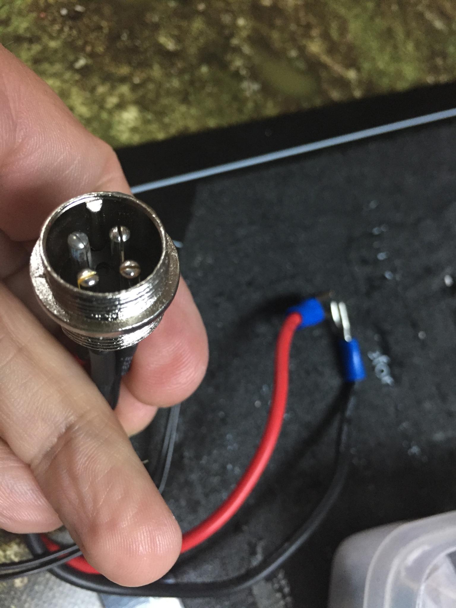

  3. Bosco, oui buen sur, j’ai juste bypassé la prise, donc tout est cablé normalement j’ai fait qlq branchement/debranchement car je n’ai pas trouvé mon bon setup pour placer l’imprimante.... et comme JL76, mon cable est souvent contraint vers le mur, sa solution est interssante. C est peut etre aussi ca qui a causé une usure prematuré des connecteurs. j’ai commandé des prises, et ensuite je vais reflechir pour positionner l’mprmante pour avoir aucune contrainte sur le mouvement des cables
  4. donc, j’ai eu une idee: j’ai branché le + du bed directement sur l’alim au lieu de passer par la prise. du coup, la temp monte a 60, reste stable et pas de surchauffe en demontant la prise, j’ai voulu dessouder le fil rouge, mais la cosse a cassé, un peu trop facilement a mon gout. donc je pense que ce qui restait de cosse pour faire contact etait bcp trop fin pour la puissance necessaire au chauffage.... d ou la surchauffe juste en amont, c est a dire la connectique bleutee sur la photo. j’ai peut etre trop souvent branché et débranché la connectique, ce qui a fragilisé la cosse. bref, demain, je change ca et rebranche tout. je pense avoir reglé le pbl.

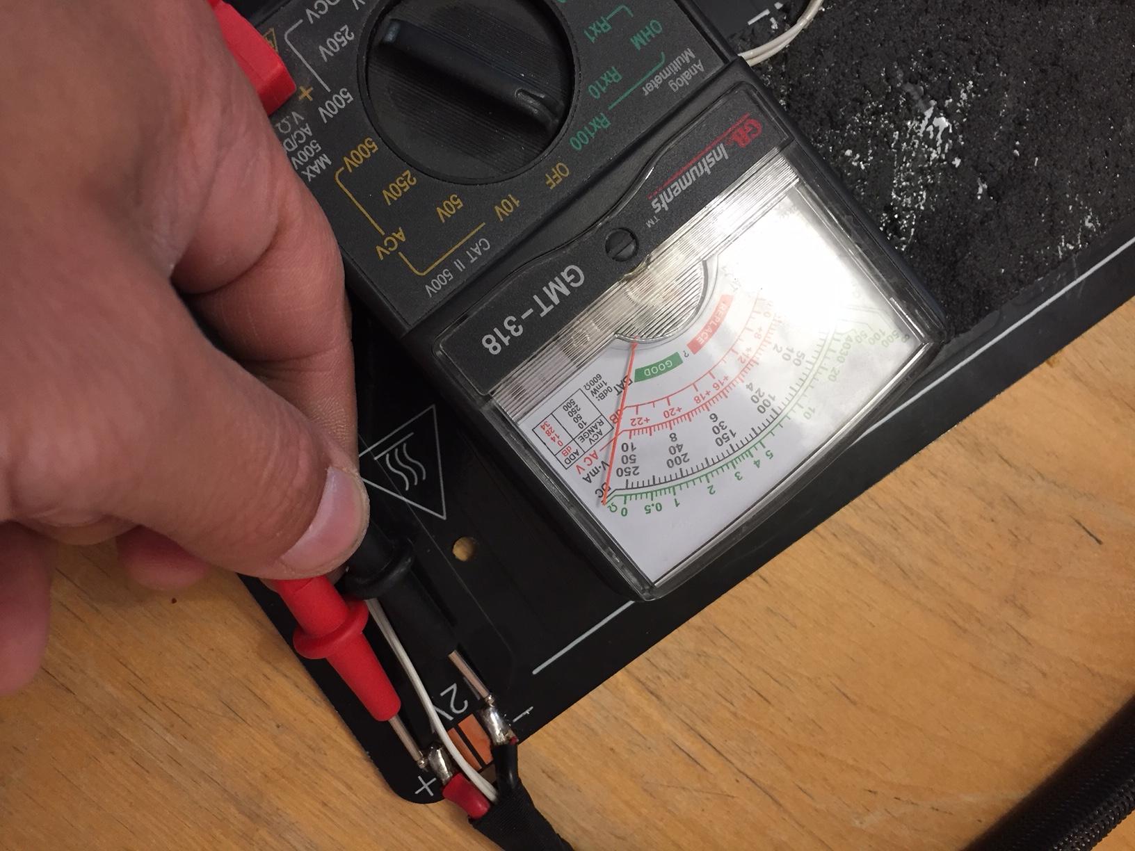

  5. suis censé avoir un 'contact' entre le + et - ? (j 'ai debranché et meme dessoudé le + a l'autre bout du fil) ce sont les contacts + et - du Bed Aussi, on voit que la prise + est bleutée (photo en dessius) , car il y a eu surchauffe a cet endroit, MAIS je ne vois ou est le probleme, tout est ok qd je teste au multimetre....

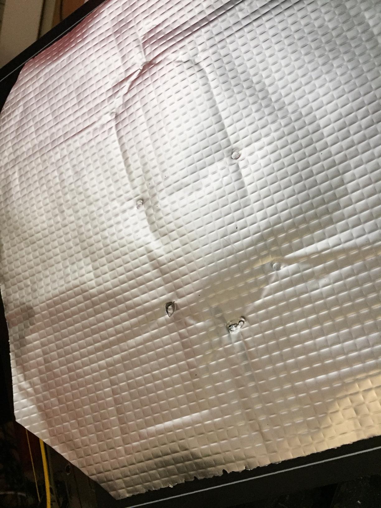

  7. ah oui effectivement, je vais regarder ca. J'ai enlevé l'isolant en couleur Alu, mais je peux laisser ca a vide ? ou dois je remettre un isolant ou qlq chose qui garde la chaleur ?
  8. hello! bon et bien, comme tout allait super bien dans le pti monde du plastique, j'ai maintenant un nouveau probleme .... Apres 25h de printing sans probleme, le lendemain je veux partir une nouvelle impression, et assez rapidement j'ai ce message: BED THERMAL RUNAWAY je suis sous Marlin 1.1.9 Je n'ai rien changé a aucun setting ou materiel .... Je ne vois pas par ou commencer pour troubleshooter un potentiel probleme. En cherchant un peu sur le net, j'ai vu des problemes de cables ou de prises .... j ai demonté mon plateau, mais je ne vois quoi regarder et quoi tester. Aussi, en retournant le plateau, je remarque 2 ptits trous dans le matreiaux isolant. Est ce que cela genere une perte de chaleur ? est ce possible de reparer ca ? merci pour votre aide

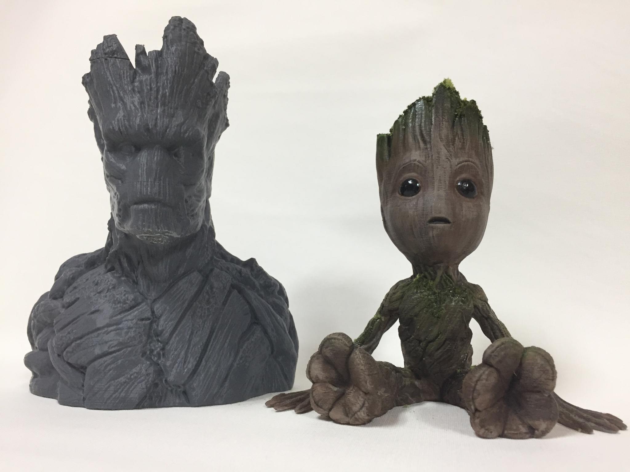

  9. babygroot, c est du filament ´recyclé’, en entree de gamme , sablé et peint le groot ´adulte ´ est celui ci en dessous, sortie tel quel de l’imprimante je suis vraiment content du resultat! https://filaments.ca/products/kvp-filament-koil-performance-pla-dark-grey-1-75mm
  10. apres moultes péripéties... babyGroot a enfin sa version adulte

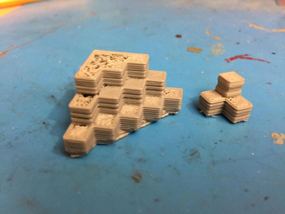

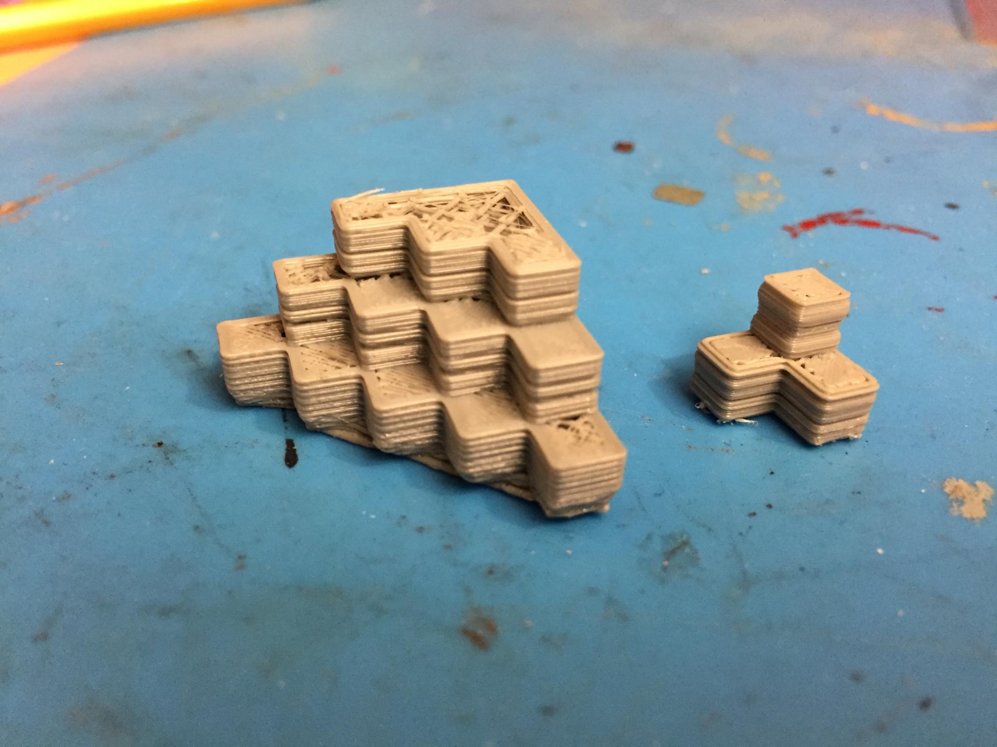

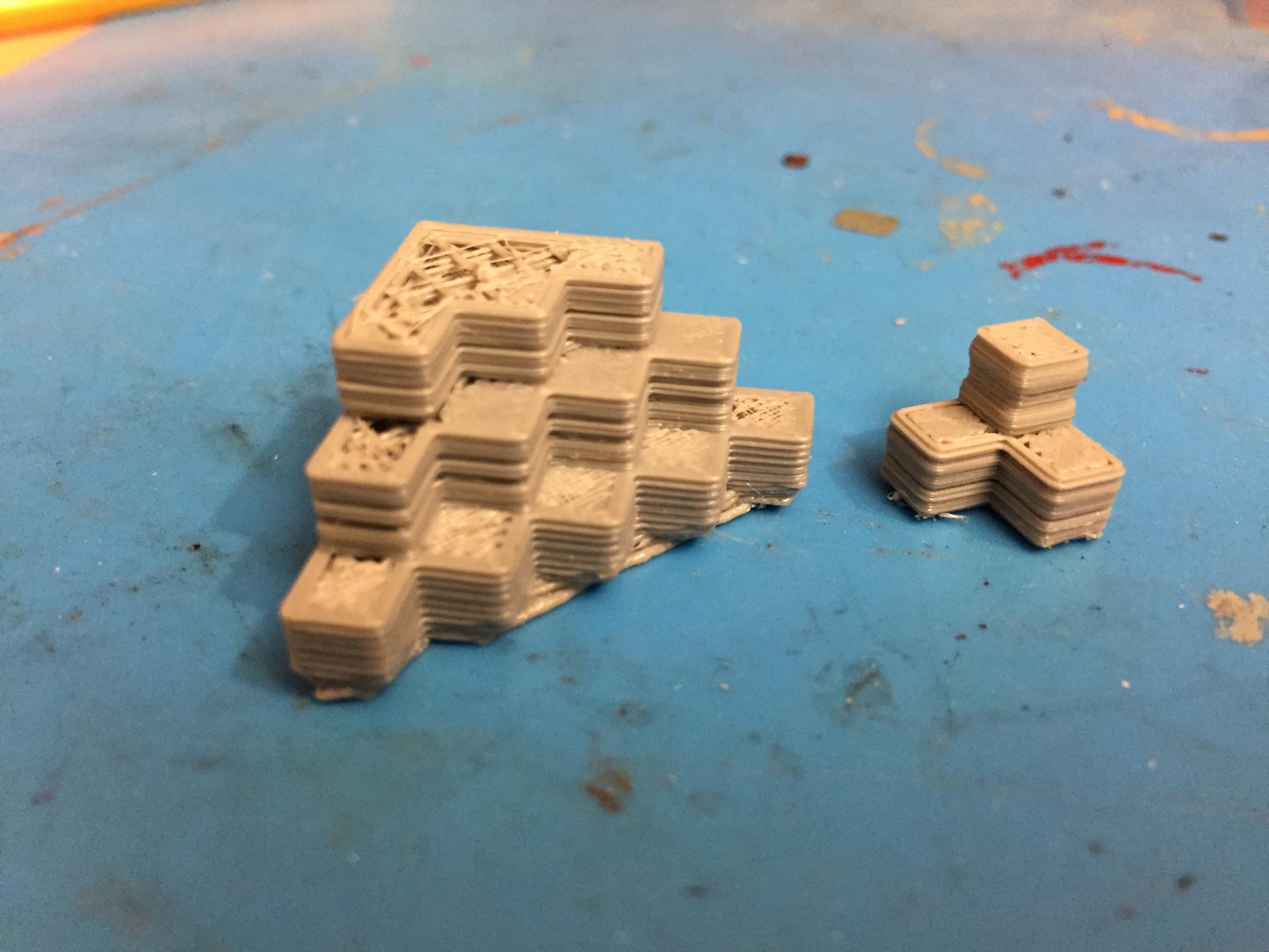

    etant donné que ca ressemblait a etre multiplié par j’ai mis 400 au liieu de 4000 ce qui visivlement regle mon probleme psr contre , le print n’est pas tres joli....
