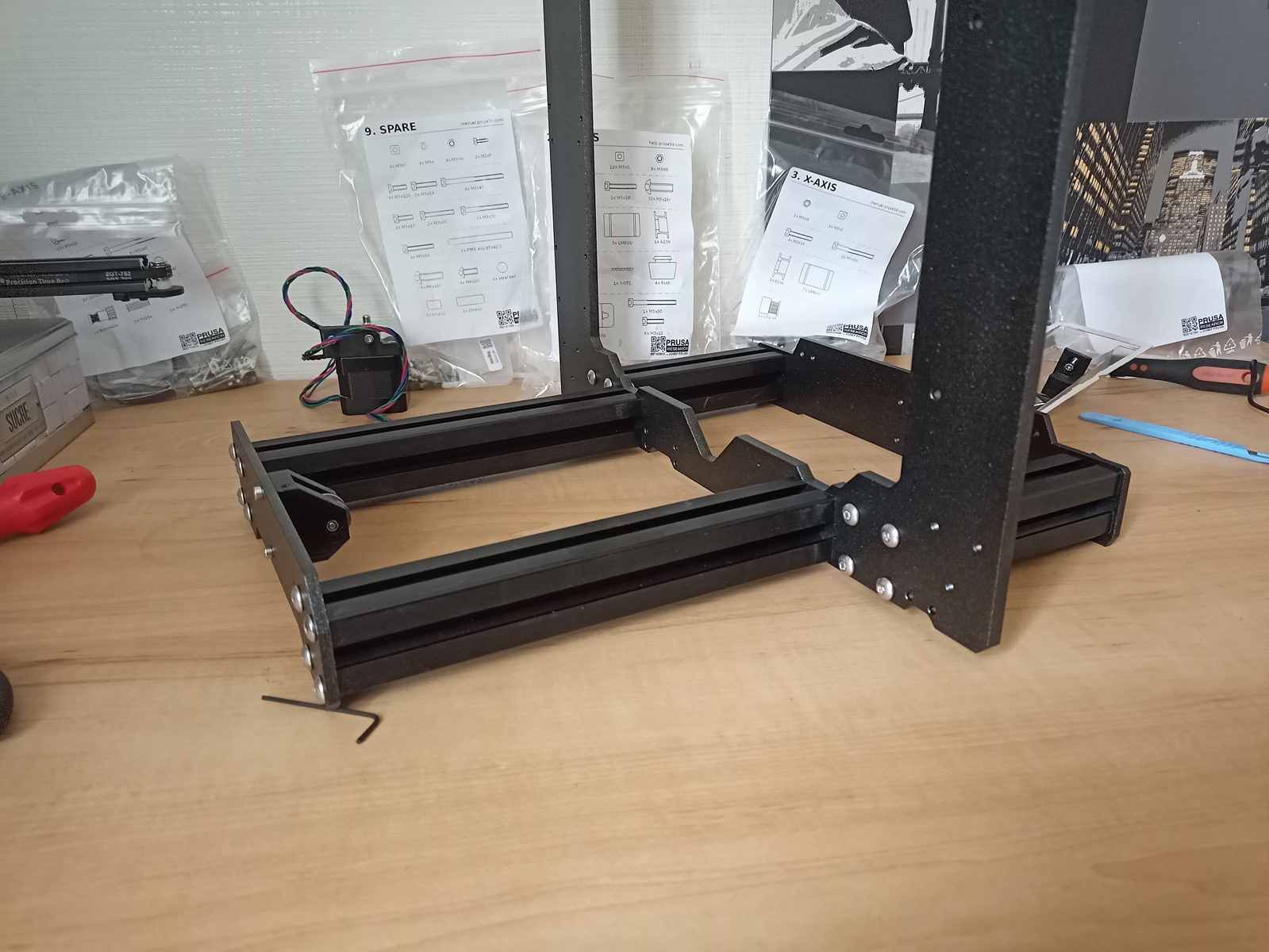

  1. boujour Divers impossible les profilés sont en retrait du cadre de 2 mm sur les nouvelles version , d'aprés le manuel cela est normal voila je suis arrivé a rattraper mes 2 mm mais pas mieux que 1\2 mm sur un coin doc je vais continuer comme ça encore merci
  2. bon au moins si cela te fait rire le post auras surement servis a quelque chose encore merci de me répondre comme tu le dis c'est prévu pour fonctionner quand même , mais une fois le chariot de l'axe y installé j'ai un point dur quand je viens en au bout du rail quand même pas normal , je vais voir si je ne peut pas avoir plus de précision sur ce jeu de 2 mm

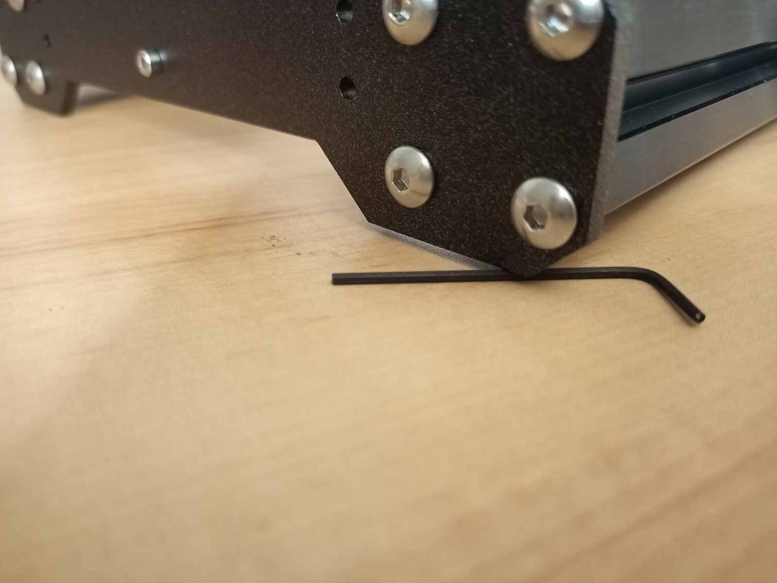

  3. Bonjour voila le profilé a été tourné ,toujours la même patte en l'air , a mon avis la coupe des profilés n'est pas droite , toujours une bascule si une autre idée je suis preneur , je vais regretter ma cr 10 s
  4. merci pour ton retour non pas une black édition j'ai des piéces oranges dans le carton je vais tenter de retourné le profilé de la patte qui est l'air je vous tiendrais au courant encore un grand merci
  5. voila des photos du problème
  6. bonjour Kachidoki merci pour ta réponse , j'ai suivit la procédure que tu m'indique , mais rien ne vient a bout de cette bascule , j'ai contacté prusa mais pas encore de réponse vraiment déçus pour une imprimante a 700 € peut être récurent a la mk3 s+ car ce problème n'apparait pas sur les mk3 s
  7. Bonjour j'ai un gros problème a l'étape du montage du cadre impossible de mettre le cadre de mon imprimante droit et sans bascule ,le pied de la face avant gauche ne touche pas ma surface de montage table en marbre parfaitement droite , j'ai environ 1 mm de vide sous le pied. La solution peut être agrandir un peut les 8 trous de la face avant pour rattraper le jeux ????j'ai testé plusieurs méthode mais rien ne viens a bout de ce jeux ? peut être la face avant est mal percéeDommage tout avais si bien commencé (peut être un problème récurant a la mk 3 s+ si des possesseurs on eu le même problème merci pour les retours) Par avance je vous remercie pour votre réponse
