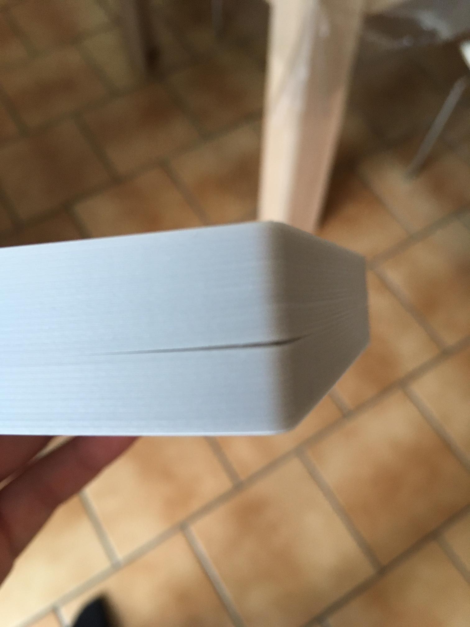

  5. D'accord merci de tous tes conseils, je vais tester cela Concernant le buildtak, je ne connaissais pas du tout! je viens d'aller voir sur le site officiel, en fait c'est un film qui se met directement sur le plateau chauffant ? Cela à l'air en effet de mieux maintenir la pièce lors de l'impression.
  6. D'accord et tu pense que le souci vient uniquement de la température d'impression? De plus, j'ai beau mettre une brim de 6 mm tout autour de ma pièce lors de l'impression, au bout de deux heures d'impression cela arrive toujours à se décoller dans un coin.
  7. Bonjour à tous les imprimeurs Je viens vers vous car lorsque j'imprime une pièce avec ma prusa i3, il y a des décollements de couches qui se font et j'aimerai bien trouver la solution pour que cela n'arrive plus. J'imprime avec de l'ABS à 220°C et un plateau à 110 °C Merci d'avance pour votre aide ! Claire
