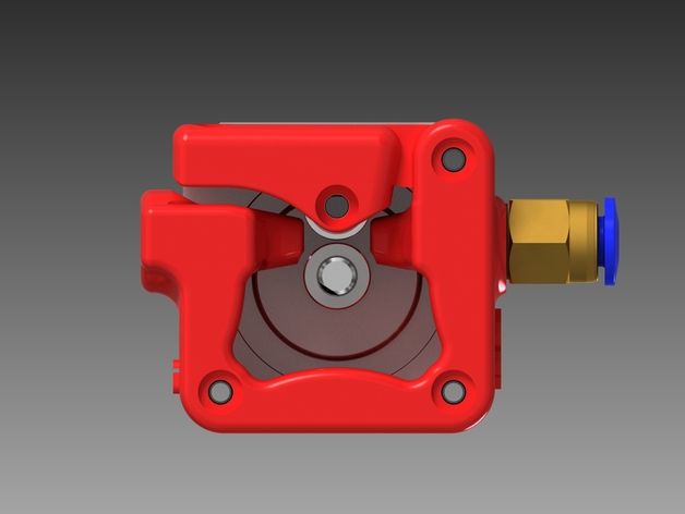

Problème enroulement du fil dans un extrudeur déporté
claire8622 en réponse au topic de claire8622 dans Prusa
Hier, j'ai fait deux tests, j'ai imprimé une pièce sans support: impression parfaite sans problème. J'ai imprimé une deuxième qui nécessitait un support, et là, ça à planter en s'enroulant dans l'extrudeur. Est-ce que vous pensez que cela peut venir de la? Merci -
Je vous avouerez que je suis un peu désespérée face à mon problème: j'ai essayé de faire plusieurs choses, j'ai desserré un peu la vis du mécanisme de l'extrudeur pour que le fil soit moins serré, j'ai testé différentes vitesses, et là, au beau milieu de l'impression de ma pièce cela s'est mis à se courber dans l'extrudeur... -

oui, je suis allée voir aussi, celui que tu présente ne guide pas trop bien le fil, mais je vais essayer avec quelque chose comme ça : -

ah oui d'accord, ça y je vois ou tu le place, au niveau de la partie "haute" de l'extrudeur, la ou il y a l'enroulage qui se fait en fait -

le souci c'est qu'avec le modèle d'extrudeur que j'ai, je vois mal comment adapter le modèle de guide fil que tu vient de me proposer -

Bonjour J-Max.fr , je te remercie beaucoup pour cette explication très claire, du coup, je voulais te demander, étant donné que j'ai un extrudeur déporté, quel modèle me conseillerais-tu pour remporter celui-ci? -
lorsque je fais rentrer mon fil le dévisser le pneufit, pour mieux le guider, ensuite je le glisse dans le tube et ensuite je laisse couler dans l'extrudeur pour voir si cela fait la meme chose et la rien, c'est lorsque je lance une impression que sa se met à faire ça.
