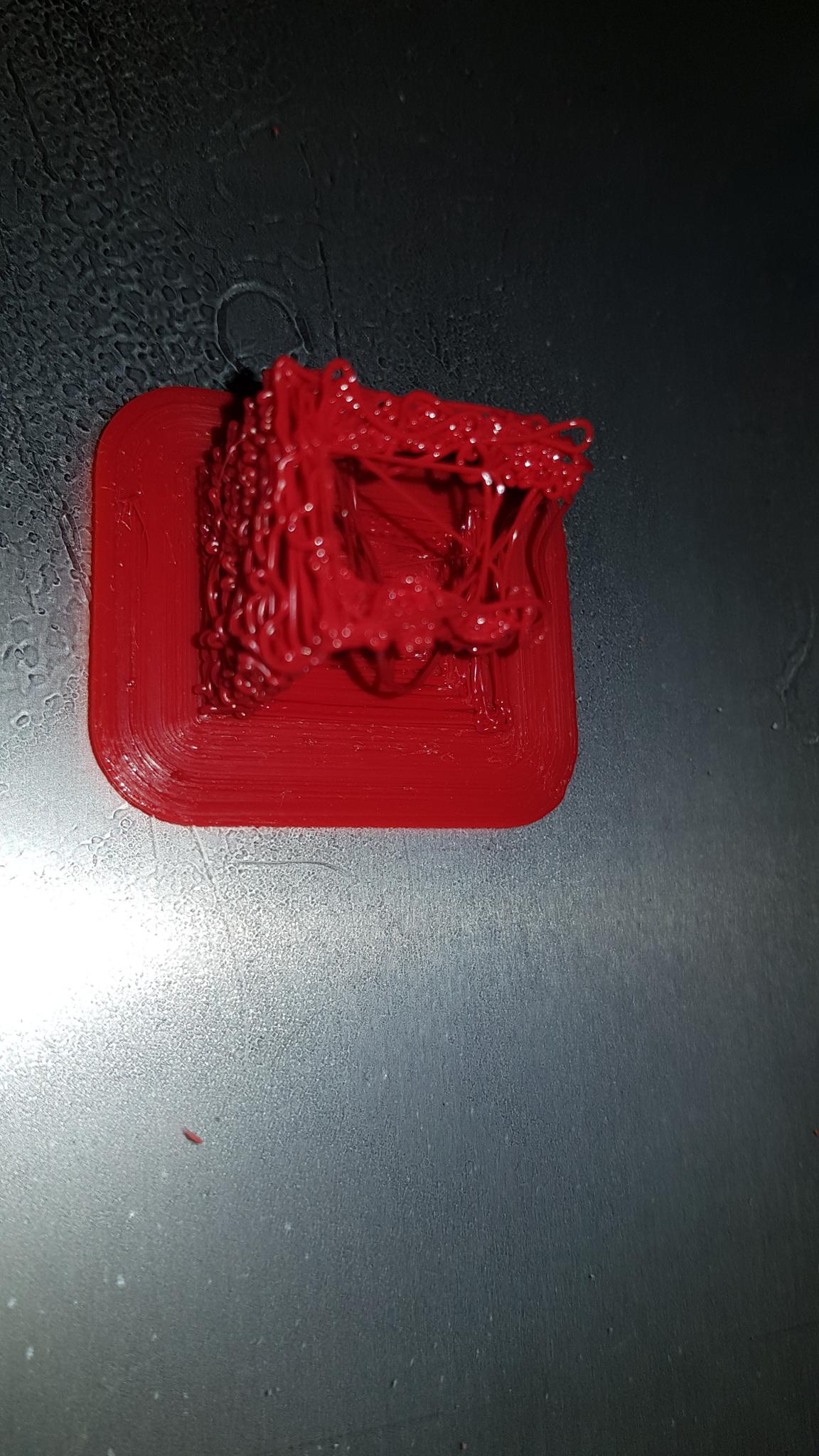

  7. Merci pour ton aide . Effectivement hauteur de couche 2 à la place de 0.2 Encore merci.
  8. Oui je m'excuse. Il s'agit d'une cr-10s print avec du petg buse 220 degrés plateau 60 J'ai d'habitude aucun problème. Je suis avec cura. Le print commence ok pour la première couche puis d'un coup le filament coule dans le vide (le couches montes très vites) DSL pour les termes techniques (Je débute )
  9. Bonsoir Ma cr10s imprime la première couche. Puis monte et imprime dans le vide. Une idée merci.
