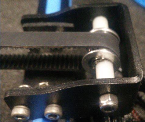

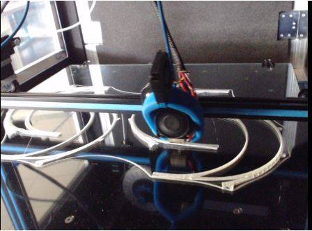

    Bonjour, le fait de continuer à imprimer chaque jour, plateau bien rempli, avec le FR à 50% (bien entendu après avoir testé au fur et à mesure une à une vos propositions) m'a permis d'obtenir une belle quantité de visières, jusqu'à ce que tout se dégrade d'un coup, et du fait me fasse apparaître très clairement le problème: L'un des deux minuscules roulements sertis dans l'alésage de la poulie du tendeur de la courroie axe Y est complètement détruit. Ayant joué dès le départ sur la tension de courroie, il n'y avait, à ce moment, rien de suspect, alors que la dégradation était en cours. J'ai commandé un tendeur upgradé (très difficile à trouver car sur une S5 la courroie Y fait 10mm de large) + une courroie, bien entendu. Je considère qu'il y a à ce niveau 3 erreurs de conception: 1) Un tendeur simpliste avec 1 trou oblong de part et d'autre amène la possibilité d'engendrer un défaut de perpendicularité entre l'axe de la poulie et la courroie (effort mal réparti entre les 2 roulements). 2) Les roulements sont sous-dimensionnés par rapport à la masse à déplacer (plateau de 500x500). 3) Je ne comprends pas le choix d'une poulie lisse au lieu d'une poulie dentée... les crans de la courroie doivent s'écraser sur la partie cylindrique de la poulie (tension fluctuante de la courroie et peut-être dégradation des crans). Merci encore à tous de votre aide, félicitation pour ce bénévolat, et longue vie à PS: Now you can mark this topic as: "Résolu"

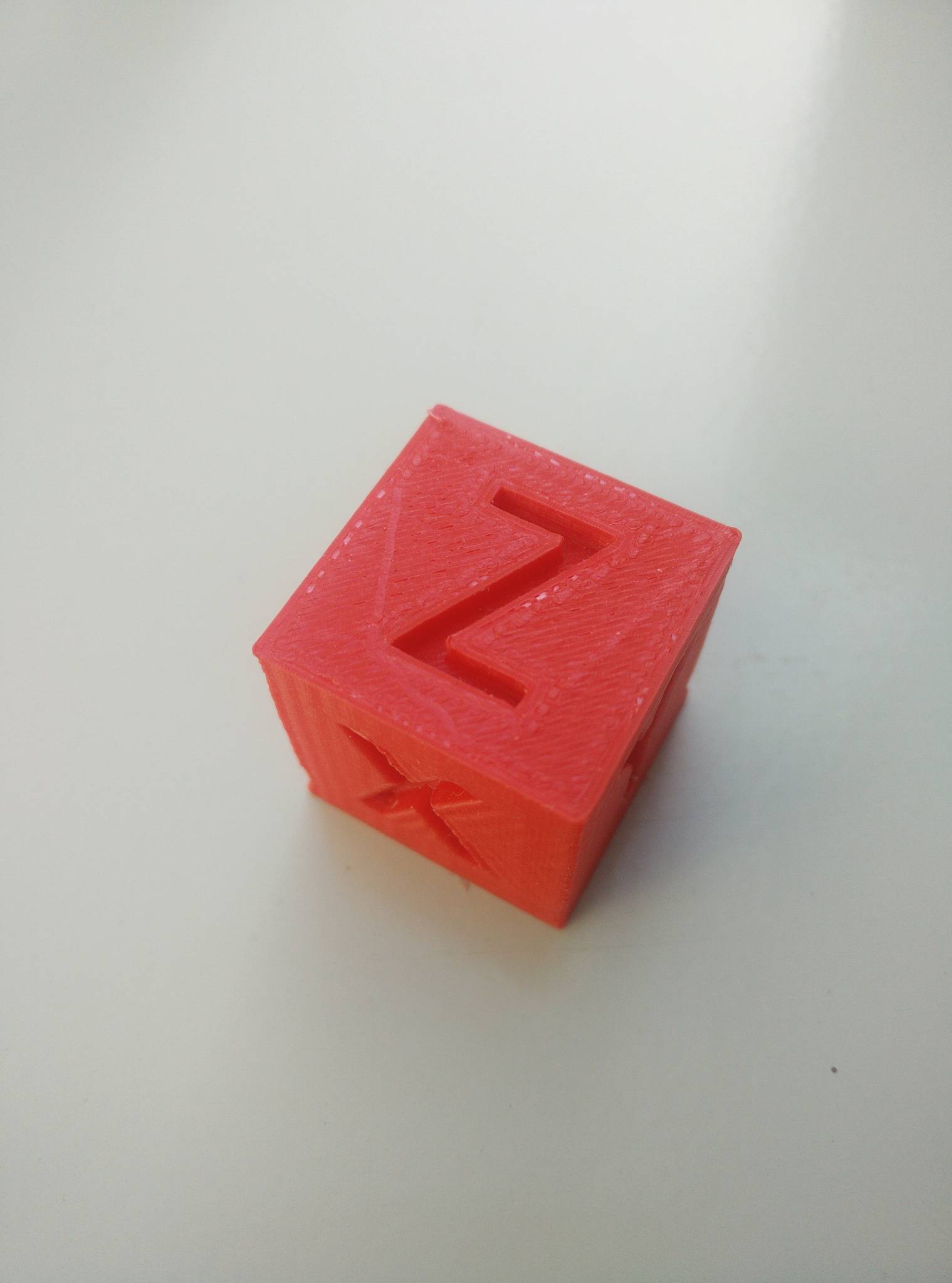

    4 pièces parfaites, c'est confirmé. Impression du cube de calibration en cours. Je constate que j'agace tout le monde donc voilà ce que je vais faire: Je réfléchie à une possibilité de ramener la S5 à la maison cet aprèm. Si ça se fait je tenterai de poser encore quelques brèves questions dans ce topic. Si ça ne se fait pas on pourra clôturer ce topic. Quoi qu'il en soit je vous remercie énormément de votre aide et de votre patience depuis le 9 avril

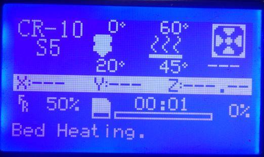

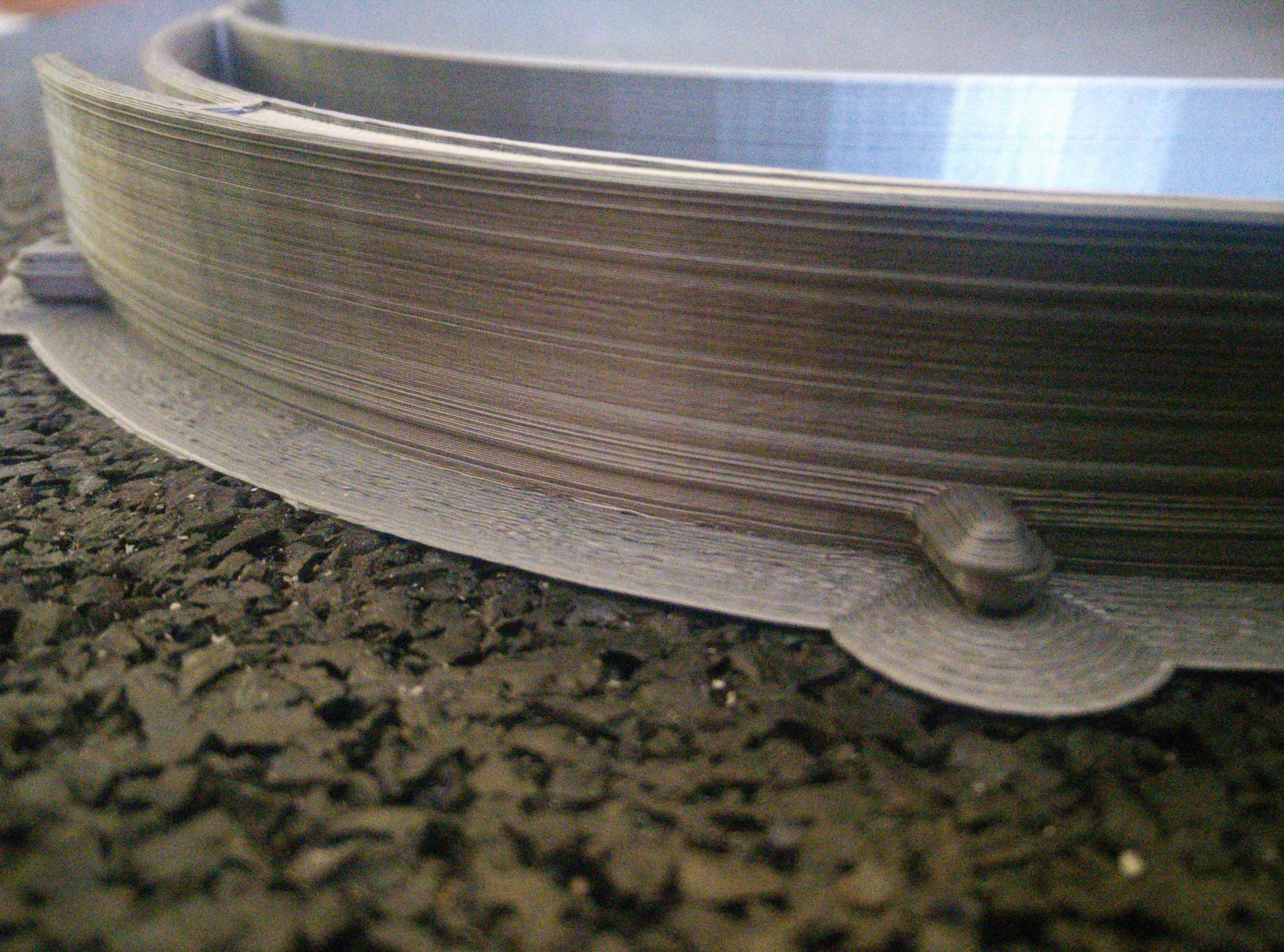

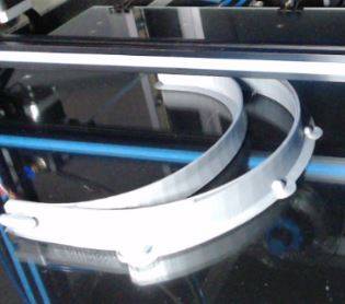

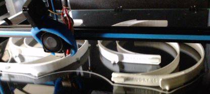

    Bonjour, le print déjà imprimé précédemment (mais s'élevant tout en hauteur et ne possédant pas de grandes longueurs en Y ) que j'ai récupéré hier était impec. J'ai donc lancé le modèle tourné à 90° avec le FR à 50% comme sur la photo jointe. Je viens de récupérer la pièce qui est parfaitement réussie comme vous pouvez le constater ICI ou encore ICI (désolé mais la qualité de mon APN n'a pas évolué). J'ai relancé l'impression de 4 pièces à 90° avec le FR à 75% (sans jupe pour faire plaisir à Jean-Claude Garnier )... voir 2ème pièce jointe. Je suis impatient d'avoir vos commentaires. Bon bin c'est la cata !!! Pourtant les 4 pièces sont pivotées à 90° et je les ai disposées le long de l'axe X (Pas Y, c'est pourquoi je n'ai essayé qu'avec 4 d'un coup). Du coup je viens de relancer le même gcode mais avec le FR à 50%. Wait and see... <Modération> Je sais bien qu'on est tous en confinement MAIS ce n'est pas une raison pour laisser tomber les bonnes pratiques: A savoir que les posts multiples ne sont pas admis et donc l'utilisation du bouton «Editer» au bas des posts est fortement recommandée pour compléter, rectifier, modifier, corriger ses propos. </fin>

    J'ai interrompu mon impression (via Octoprint) car le vous laisse admirer la photo jointe (pas belle mais c'est par webcam)... retour à la case départ !!! @ Kachidoki : Les valeurs de vitesse et accélération sont celles attribuées par défaut par Cura pour la S5. Je n'ai rajouté aucun ventilateur ni radiateur dans le boitier de contrôle livré. Je vois que sur les cartes mères actuelles il y a des radiateurs, n'y en avait-il pas il y a 3 ans? Le modèle n'est pas imprimé plus rapidement que d'habitude. S'agissant du poids, j'ai déjà imprimer des pièces très volumineuses avec une qualité de ouf.

    Bon bin, pas impeccable la pièce, ya du mieux mais ça n'est toujours pas acceptable. Manque de bol j'ai oublié ma bombe contact en allant voir l'imprimante. J'ai à nouveau manipulé les connecteurs moteur Y et relancé une impression depuis la microSD avec le gcode d'origine (avant la rotation de 90°). A oui, j'ai aussi mis du pla blanc. Je vois ce que ça donne et je pense remplacer ces connecteurs par des soudures en début de semaine prochaine (j'avoue que je ne suis pas très chaud car cela devient non démontable).

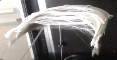

    Je ne dis rien, pas de commentaire, muet qu'il est le gars, vu que j'ai déjà dis de la m...e ce matin, et je vous laisse juger ce que je vois sur ma webcam et que je vous ai mis en pièce jointe. Ce midi j'ai donc relancé une impression avec le même gcode (modèle tourné à 90° que je n'ai pas re-tranché, c'est le même fichier qu'hier) depuis la microSD en direct dans le lecteur de la CR10 (pas d'adaptateur). Avant cela, la seule chose que j'ai touchée c'est débrancher/rebrancher la connectique du moteur de l'axe Y puis plus loin puisque j'utilise une rallonge afin que le boitier de commande se place à l'extérieur du caisson (j'ai vérifié les pins et tout était en ordre). Voilà, je ne fais plus aucun commentaire avant d'avoir pu récupérer la pièce dans la matinée de demain... heu vous vous avez le droit, alors, vous voyez quoi?
