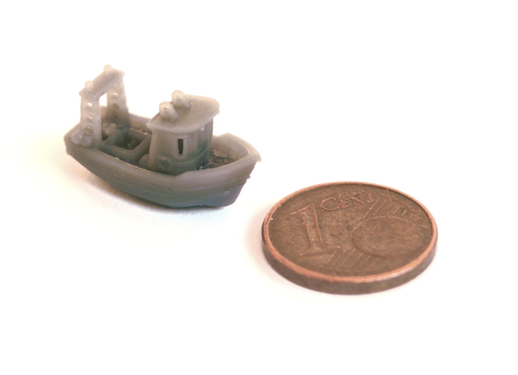

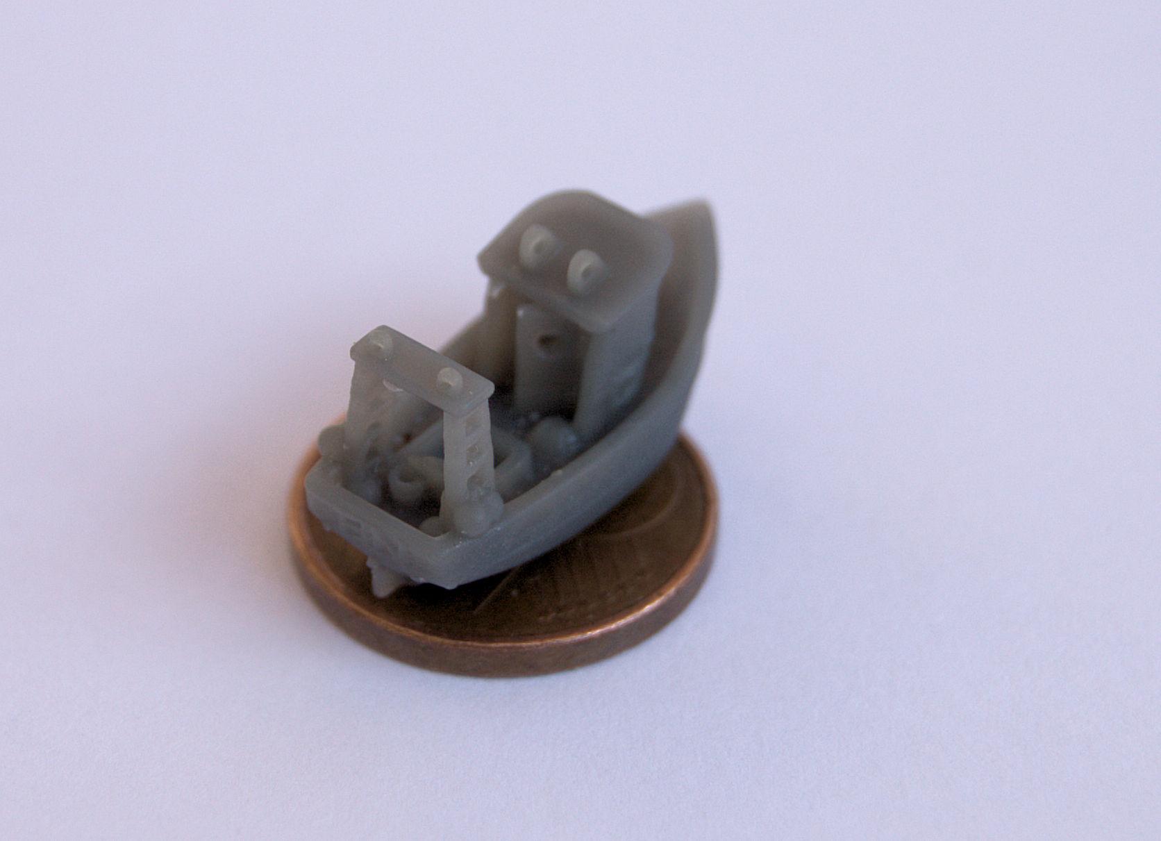

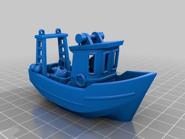

  5. Bonjour à tous les membres et merci pour tous vos conseils. Nouveau venu dans le monde de l'impression 3D (aucune expérience même en FDM), j'ai acheté une Photon il y a une quinzaine de jours sur Aliexpress et l'ai reçu plus tôt que prévu (5 jours après la commande au lieu des 15/20 jours annoncés ) pour une utilisation dans le domaine du modélisme. Voulant la testée avant la date limite de renvoi,j'ai passé l'étape du modéle fourni par Anycubic ,pris un beau petit bateau avec moultes détails :: https://www.thingiverse.com/thing:2789121 que j'ai légérement modifié (piéce ronde au dessus de la cabine),réduit ,mis quelques supports,dupliqué par 3 et hop un coup de slicer. Réglage: Un peu fou je sais pour un premier print les 25 microns.. Après avoir calé mon imprimante de niveau, réglé mon zéro, bien serré mon plateau,j'ai utilisé la résine grise Anycubic qui m'avait été offerte par le vendeur (Store officiel Anycubic ) et hop lancement de l'impression. Après deux heures d'attentes ouverture du capot (j'imprime dans mon sous-sol dans le noir à une température de 16/18 °c ). Et la bonne surprise,mise à part que sur mes 3 bateaux,deux on disparus dans le triangle des bermudes (rien même pas une trace dans le bac,pas même un bout de résine durci,je n'ai pas vérifié mon fichier sur l'imprimante,je vais creusé de ce côté là). Quand au troisième,je suis plutôt satisfait du résultat pour mon premier essai. Après nettoyage à l'iso dans un bac à ultrason et 5 minutes sous le durcisseur à ongles UV de Madame voilà le résultat. Les photos ne rendent pas très bien les détails et le modéle n'est pas ébavuré,mais je reste impressionné par la finesse de certains détails. Vos conseils (réglages,temps d'exposition ect) et critiques seront les bienvenues. HS Le litre de résine grise et transparente de chez Wanhao est à 59 euros sur Amazon (plus 8 euros si l'on n'est pas Prime). https://www.amazon.fr/gp/product/B075K6H8YP/ref=ox_sc_act_title_2?smid=A2G08JDF826PFO&psc=1
