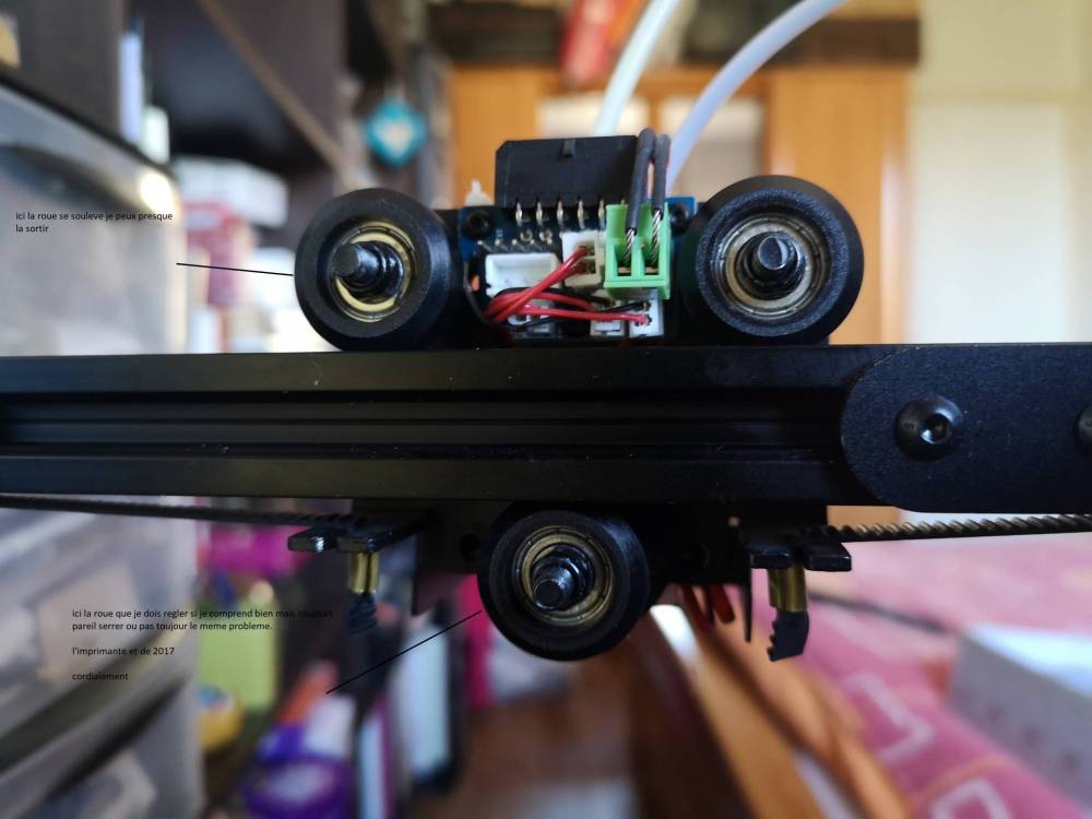

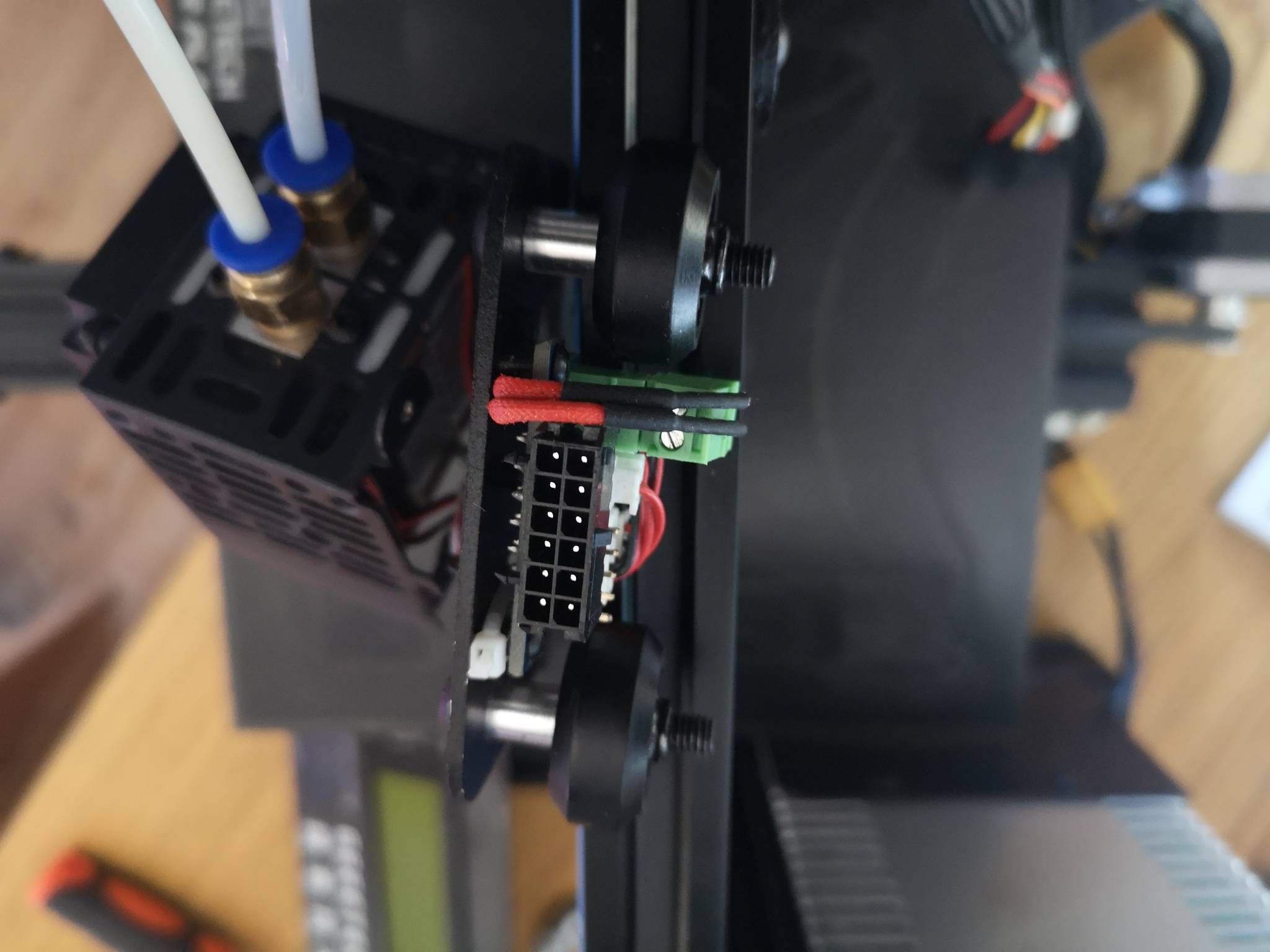

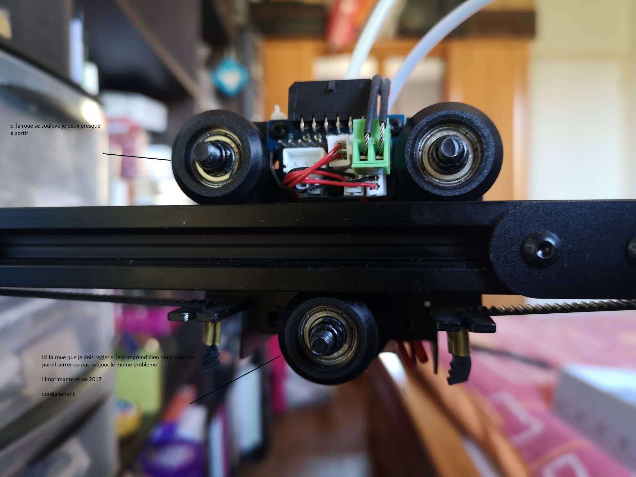

bonjour je vous envoie vidéo et photos, et me dire si ma tête bouge autant cela et il normal (merci de vos réponse) cordialement http://sos-informatique-lauragais.fr/geeetecha10m/
