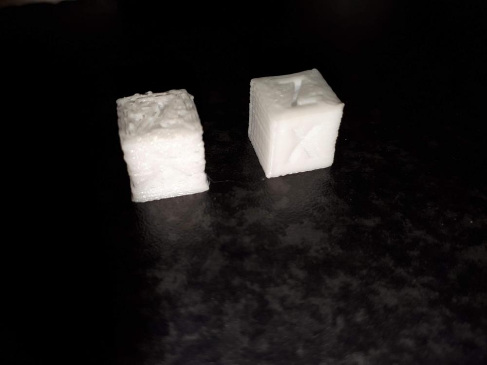

Oui, J'ai repris à zéro depuis les instructions qui était avec l'imprimante et j'ai imprimé un cube de test (taille 50% car je voulais avoir une comparaison "grossière") et c'est effectivement beaucoup mieux ! j'imprime quelque petites choses sans chercher à régler mieux pour l'instant: c'est thérapeutique (je ventile la frustration ) Merci pour ton aide @Maeke -

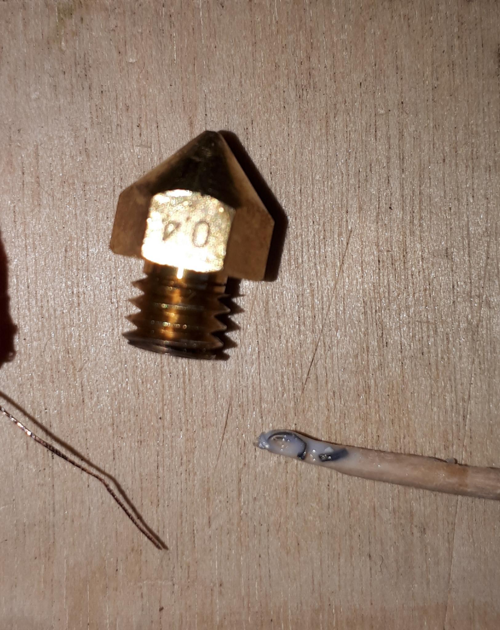

Merci pour ta suggestion. J'ai démonté la buse et je l'ai nettoyé, voici ce que j'ai trouvé dedans: 2 morceaux de limailles (résidus de pas de vis on dirait). Bon, je remonte tout ça, la suite au prochain épisode. -

Merci Maeke, je vais essayer. Pour le bouchage partiel, j'ai retiré le filament et l'ai repoussé: ca extrude -
Bonjour ! J'ai recu mon Anet A6 il y a quelques jours et mes impressions on toujours le meme problème: Un gros manque de matière (comme si le PLA ne sortait pas suffisament) Je n'avais pas de fichiers gcode sur ma carte SD (voir mon autre poste) J'ai essayé les choses suivantes sans résultats: - augmenter la température - diminuer la vitesse d'impression - augmenter le "Flow" (je suis sous Cura 14.07 comme indiqué dans la doc de l'imprimante) - Calibration de l'extrudeur avec Pronterface Lorsque j'essaie de calibrer avec Pronterface, les valeurs que j'obtiens sont délirante, l'imprimante extrude 60% de la matière demandé, si je corrige la nouvelle valeur n'est pas du tout proportionnelle à la correction... J'ai donc démonté l'extrudeur et refait la manip sans passer le filament dans le bloc chauffant et la buse mais uniquement dans le moteur et la surprise: La valeur est très proche des 10cm demandé et la correction est logique. J'ai donc essayer de reprendre à zéro: J'ai retiré le filament, préchauffé et remis le filament: OK charger le modèle de cube de test et redimenssionné à 50% et voici le résultat: Le cube de gauche est imprimé à 200 degré avec un flow à 100% Le cube de droite est imprimé à 210 degré avec un flow à 120%, je commencais à voir le meme résultat apparaitre j'ai donc "aidé" le filament en le poussant dans l'extrudeur: Lorsque je fais ca, la densité est correct, lorsque j'arrete, je vois de nouveau que la quantité de matière est insuffisante. J'attache également le gcode du deuxième cube et la vidéo du premier cube. Quelqu'un à une suggestion ? 2xyzCalibration_cube.gcode

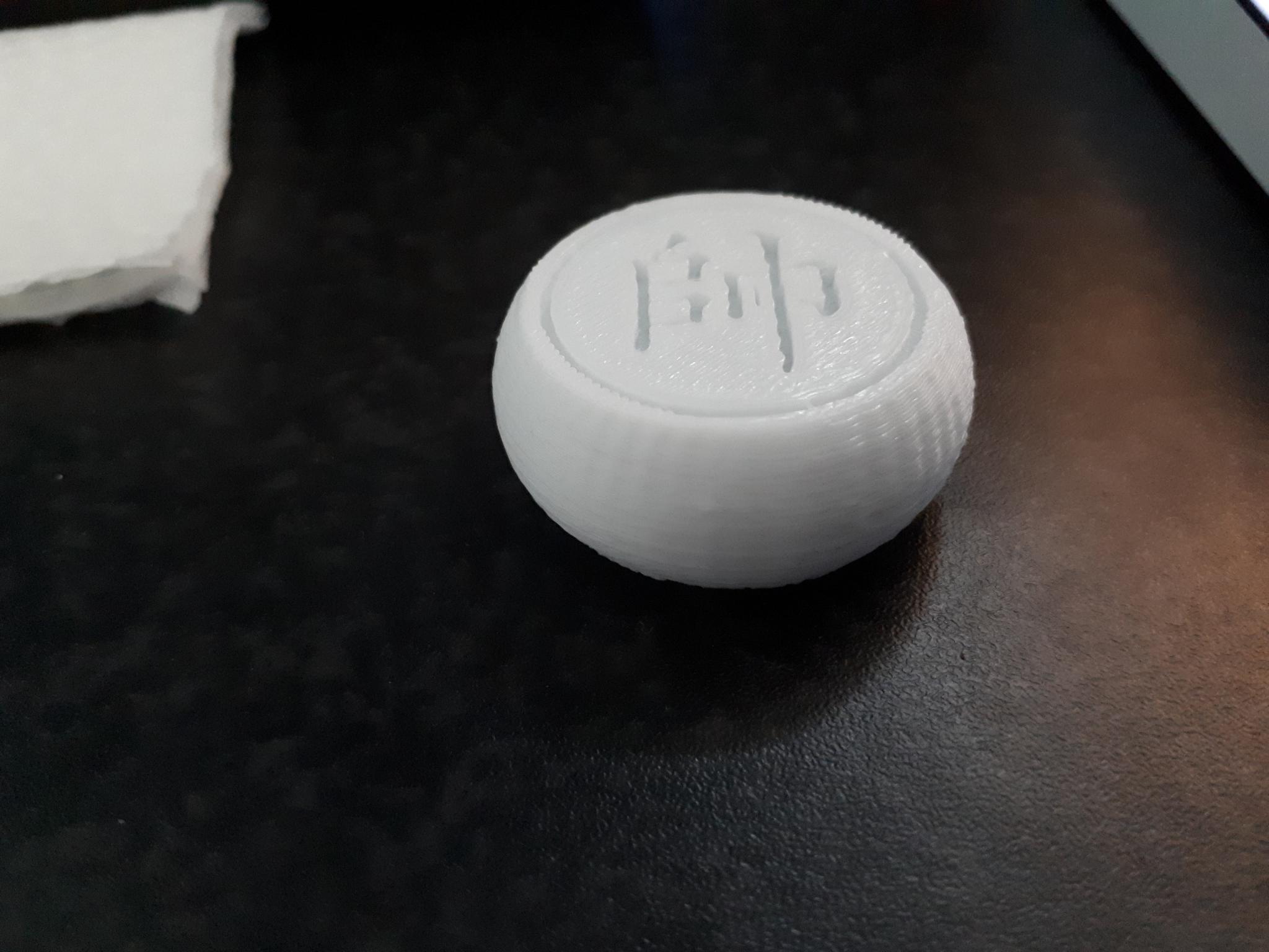

Super, merci Bender . Je vais essayer ca, pour l'instant l'impression est bof:
Bonjour, Voici ma premiere impression avec l'Anet A6, je ne sais pas ce que je dois régler pour supprimer les irrégularités dans le PLA des idées ?

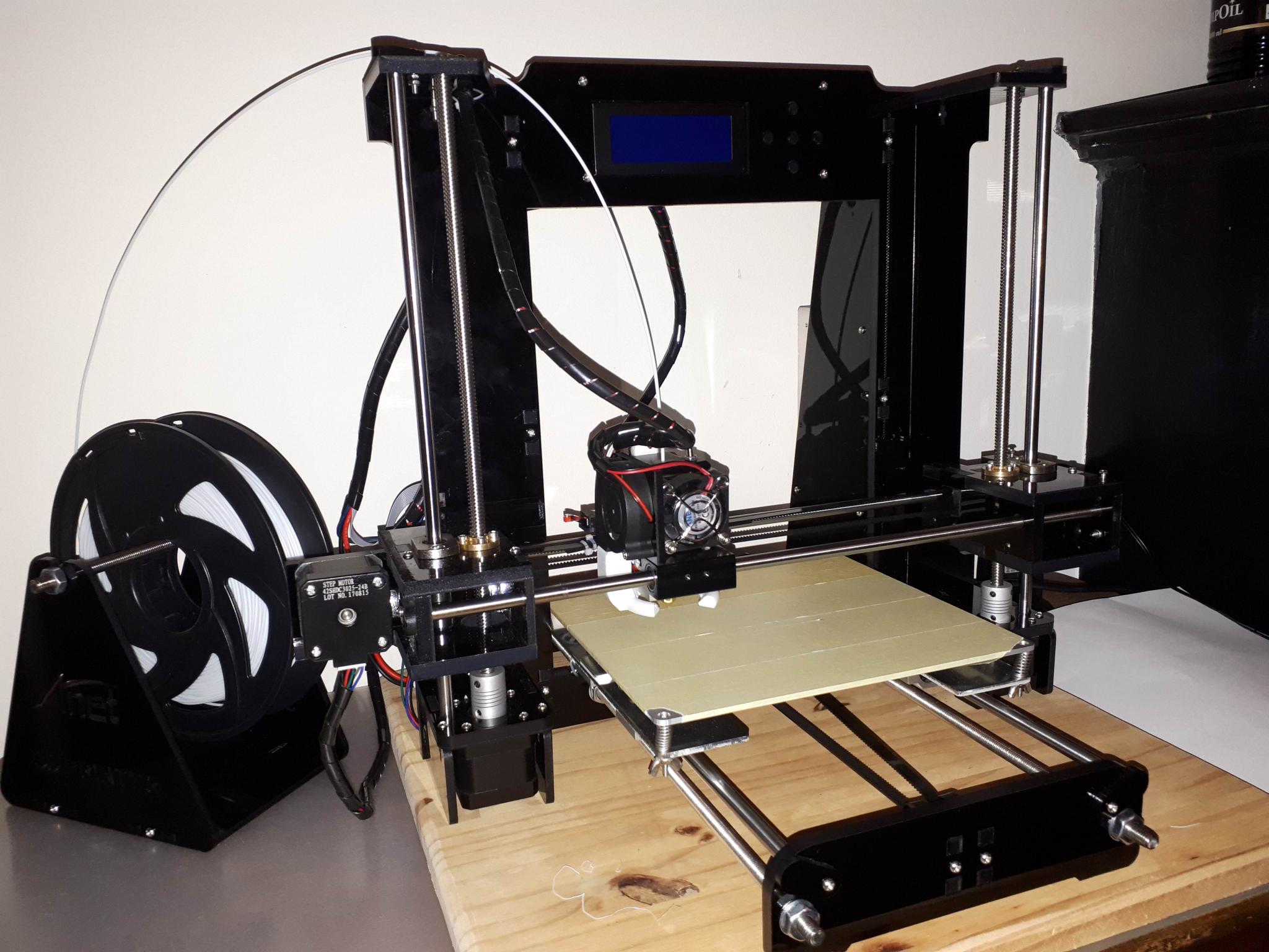

mon fils et moi venons de recevoir une Anet A6 achetée sur Aliexpress avec l'option auto bed levelling (pas encore montée). l'imprimante est assemblée...
