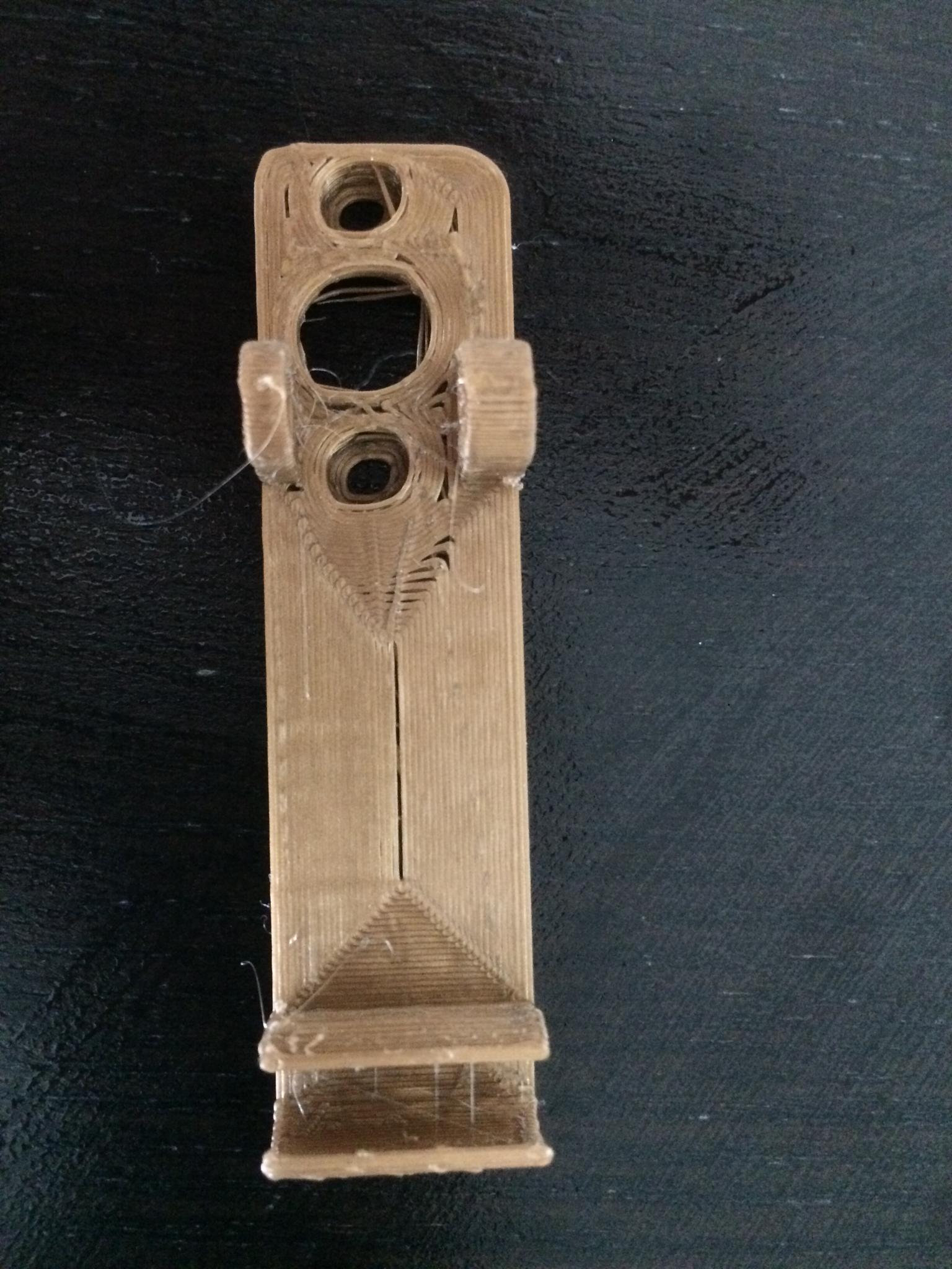

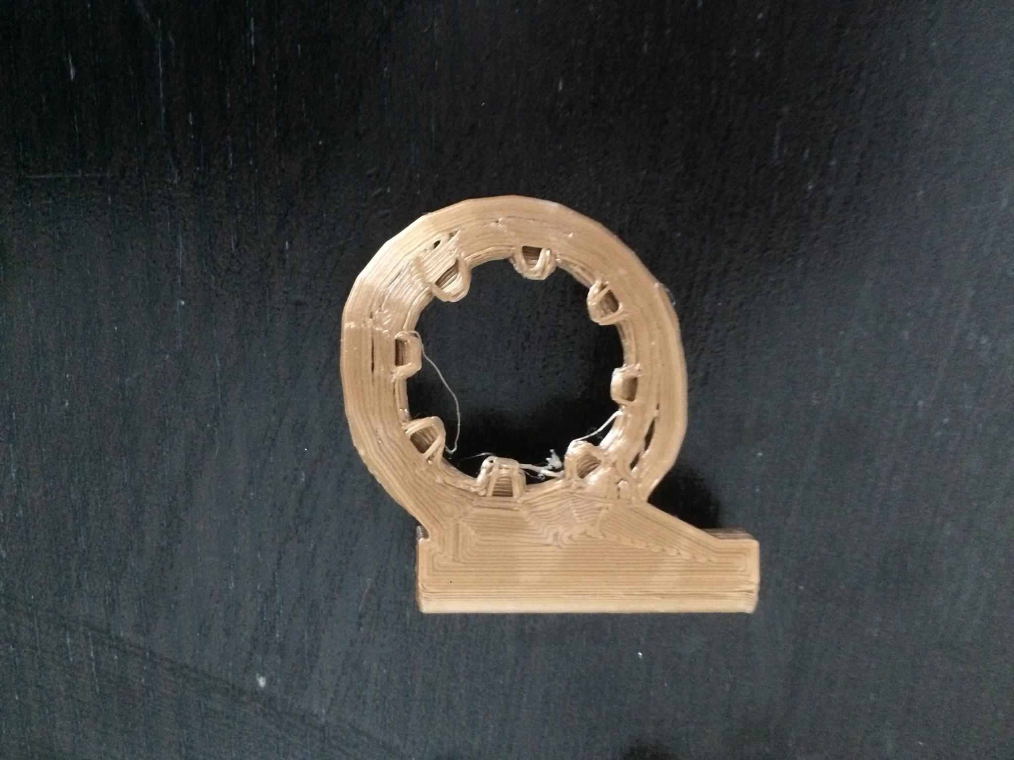

  5. Alors pour faire avancer le shmilblik, j’ai fait le test de l'impression à 100mm de filament, je nen consomme que 62 sur les 100... je ne sais pas comment faire pour regler cela, dans cura ok mais il n’existe pas un moyen plus definitif que de devoir chager les paramètres dans cura à chaque impression ?

  8. Bonjour à tous, Je precise que je suis debutant Malgré mes recherches sur le net je n’arrive pas à résoudre mon probleme de sous extrusion sur mes print. Ci dessous deux de ce que j’obtiens. Buse propre et non bouchée, temp à 200º. merci par avance

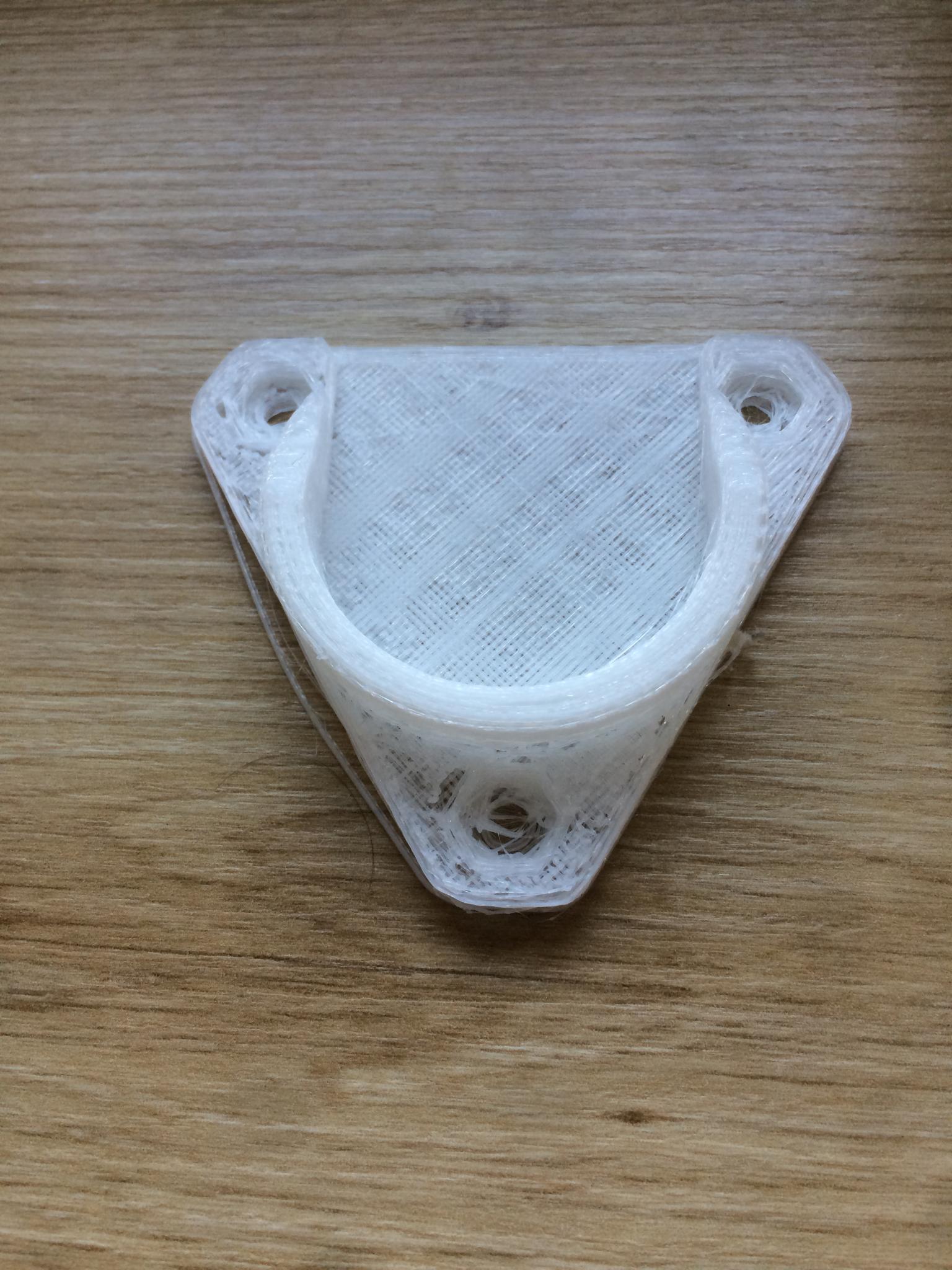

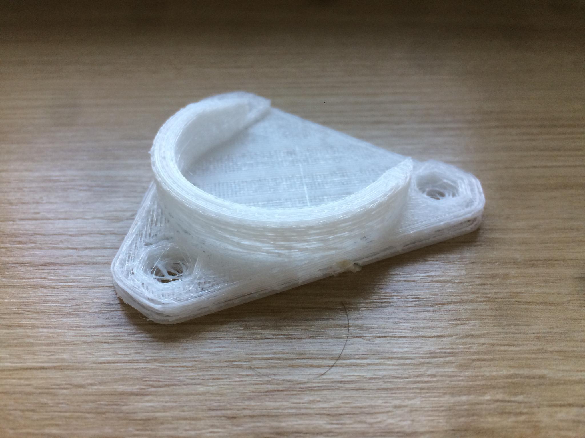

  11. Hello, J’ai l’impression que mes impressions pourraient etres mieux, qu’en pensez vous ? j’ai une ender 3, j’imprime en 0,2. C’est ma premiere imprimante, je debute en reglage... merci a vous
