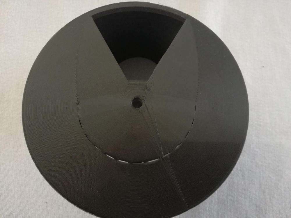

  2. Bonjour, J'ai dessiné et imprimé une pièce (ce n'est pas du tout la première...) et j’obtiens un défaut lors de l’impression. Des trous rectangulaires sur une ligne courbe, pas du tout prévus ! J'utilise FreeCAD V0.17, Cura V3.4.1 et une Creality CR10S. Ci-joint, les fichiers et photo... Je ne suis pas un pro du réglage de Cura. Pour cette pièce, j'au utilisé du PLA 1.75 noir, J’ai laissé les paramètres par défaut "recommandé" pour une hauteur de couche 0.1 et un remplissage à 100% Je suis allé voir dans les détails, il y avait 60mm/s (Durée d'impression 14h10) Je suis généralement très satisfait de mes impressions. Là aussi d'ailleurs, si ce n'est ces petits trous ! Voila. D'où viennent ces petits trous en pointillés ?!! (FreeCAD, export en STL, params Cura, imprimante ?) Et surtout, comment les éviter ? Merci. InjecteurPeletsV2.FCStd InjecteurPeletV1_FlasqueTube.stl
